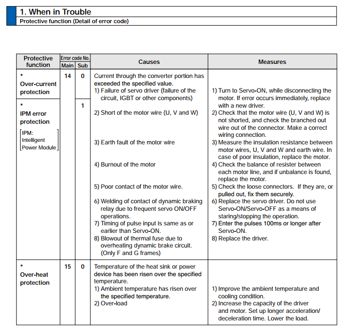

Пока собираюсь с мыслями по конструкции станка и узлов, а так же жду еще некоторые комплектующие,и в свободное от работы время решил покрутить сервы.. И как практически у каждого новичка который переходит с шаговиков на сервы, при первом запуске столкнулся с проблемой.
Вроде все подключил верно по схеме, двигатель в режиме удержания держит вал неподвижно, при попытке провернуть силой, мгновенно возвращает в исходную позицию, но при подаче импульсов на драйвер, вал двигателя прокручивается на четверть оборота и драйвер улетает в ошибку. Серводрайвер Panasonic MBDHT2510E 400W. Помогите настроить мне этих зверушек.
Re: 5-ти осевой с подвижным столом 1500х1500х600
Ну так хотя бы что за ошибка? ))

N1X писал(а):Ну так хотя бы что за ошибка? ))
На дисплее драйвера высвечивается ошибка Err 14.1 что она означает х.з. так как в инете искал не нашел, может кто знает где найти кодировку ошибок для данного драйвера.
Или может кто крутил эти сервоприводы, помогите с настройкой.
vektor_z писал(а):в инете искал не нашел, может кто знает где найти кодировку ошибок для данного драйвера.
Надо не кодировку искать, а мануал на привод. http://www.ctiautomation.net/PDF/Panaso ... Manual.pdf

Похоже что серва с тормозом. И он не отжимается.
vektor_z
Сообщения: 403
Репутация: 387
Настоящее имя: Василий
Сообщение vektor_z »
ukr-sasha писал(а):Похоже что серва с тормозом. И он не отжимается.
Не, как бы при выключенном двигателе вал крутится руками легко, да и доп выводов на электромагнит нет, только три провода на обмотки двигателя и заземление.. Может быть проблема что я не подключил драйвер к заземлению?

Есть спец софт для панасоников. Panaterm. Там и настройка и ошибки и прочее.
Такая же серва есть еще? Попробовать вычислить заменой кусков что к чему: драйвер, кабель, двигатель, а потом уже дальше искать...

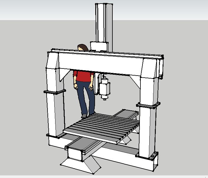

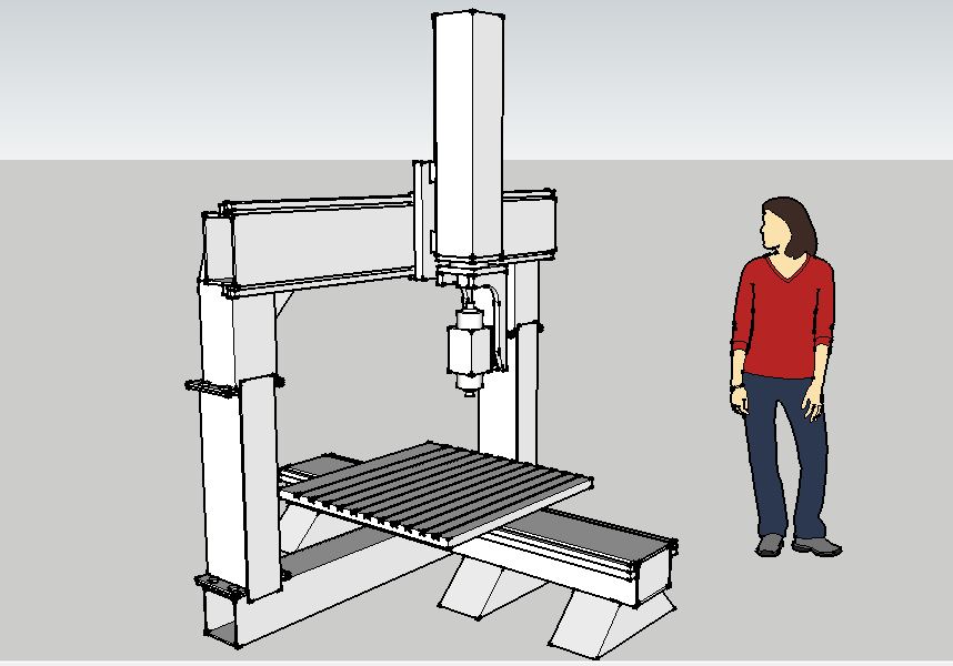

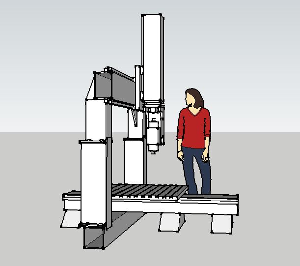

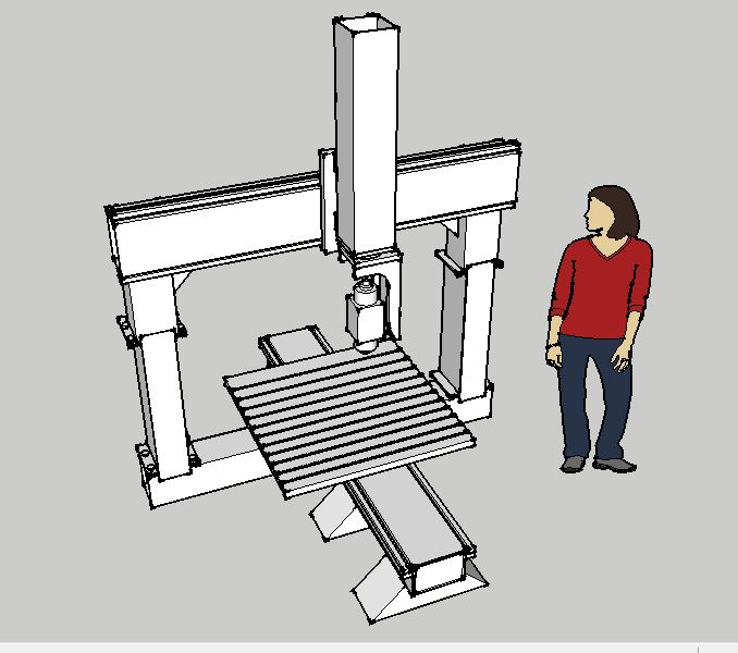

Сегодня в перерывах между работой покрутил еще немного модель станка с учетом ваших советов и замечаний, получилась вот такая конструкция..
Как вам такая конструкция? может нужно еще что нибудь добавить, убрать, изменить или оставить как есть?
Сообщение aegis »
vektor_z, к чему стык колонны делать посредине стоек? стойку длинную цельную лепи, потом на торце фланец. ответный фланец на балку прилепить и все
нікому нічого не нав'язую.
vektor_z
Сообщения: 403
Репутация: 387
aegis писал(а):vektor_z, к чему стык колонны делать посредине стоек? стойку длинную цельную лепи, потом на торце фланец. ответный фланец на балку прилепить и все
это соединение обусловлено тем, что стойки у меня уже есть (нижняя часть на фото) они как раз от этой балки, довольно массивные железяки, но их высоты мне не хватает и пришлось их доращивать.

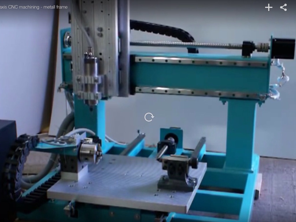

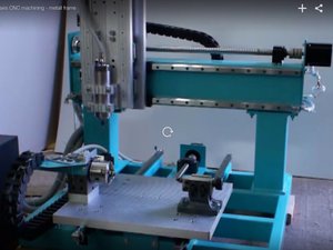

Может пригодится :D
image.jpg (4407 просмотров) <a class='original' href='./download/file.php?id=58364&mode=view' target=_blank>Загрузить оригинал (135.76 КБ)</a>
image.jpg (4407 просмотров) <a class='original' href='./download/file.php?id=58365&mode=view' target=_blank>Загрузить оригинал (157.29 КБ)</a>
image.jpg (4407 просмотров) <a class='original' href='./download/file.php?id=58366&mode=view' target=_blank>Загрузить оригинал (61.98 КБ)</a>
image.jpg (4407 просмотров) <a class='original' href='./download/file.php?id=58367&mode=view' target=_blank>Загрузить оригинал (136.75 КБ)</a>
image.jpg (4407 просмотров) <a class='original' href='./download/file.php?id=58368&mode=view' target=_blank>Загрузить оригинал (152.71 КБ)</a>
image.jpg (4407 просмотров) <a class='original' href='./download/file.php?id=58369&mode=view' target=_blank>Загрузить оригинал (110.99 КБ)</a>

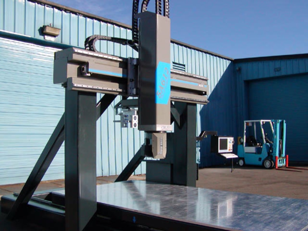

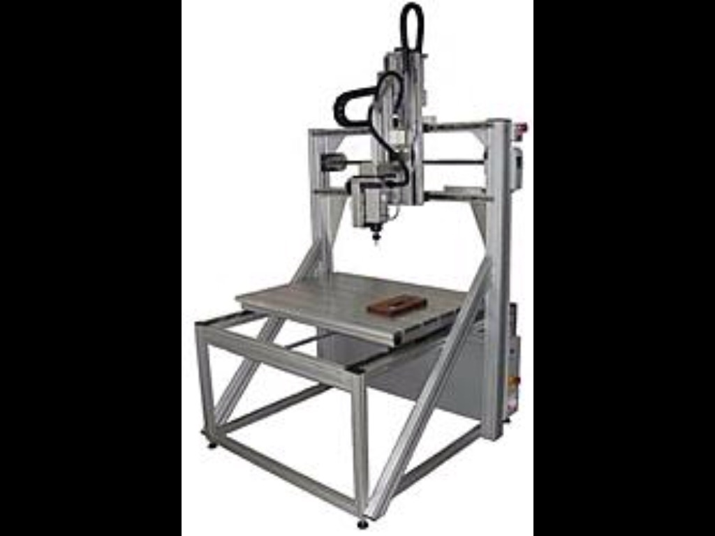

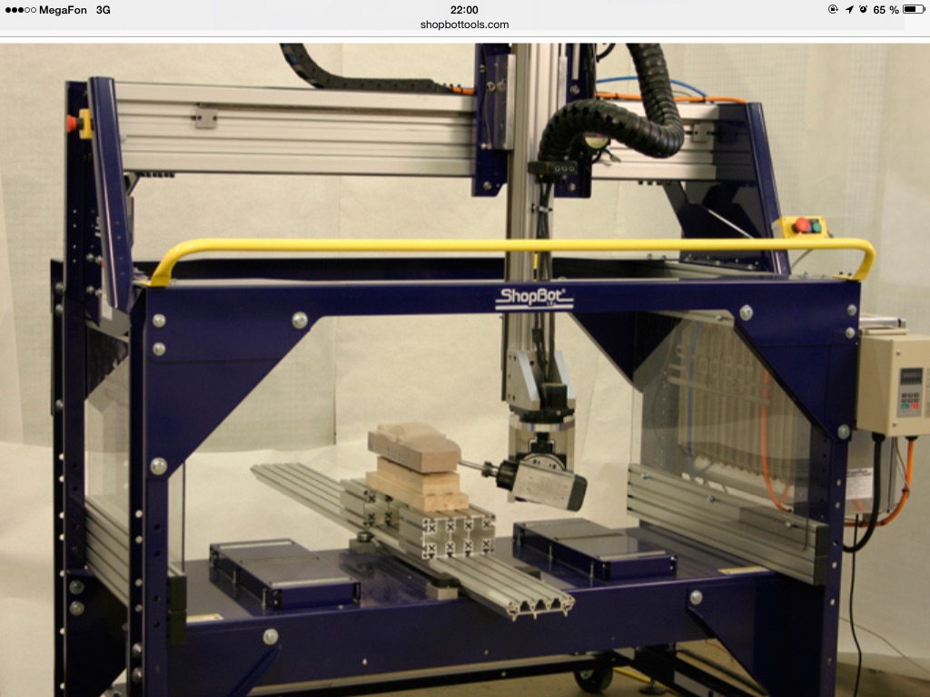

Мне вот эти два проекта нравятся http://5axismaker.com и http://www.pocketnc.com/blog/2014/2/14/february-update
PKM
Сообщения: 4132
Репутация: 705
Сообщение PKM »
Интересные, но игрушки
