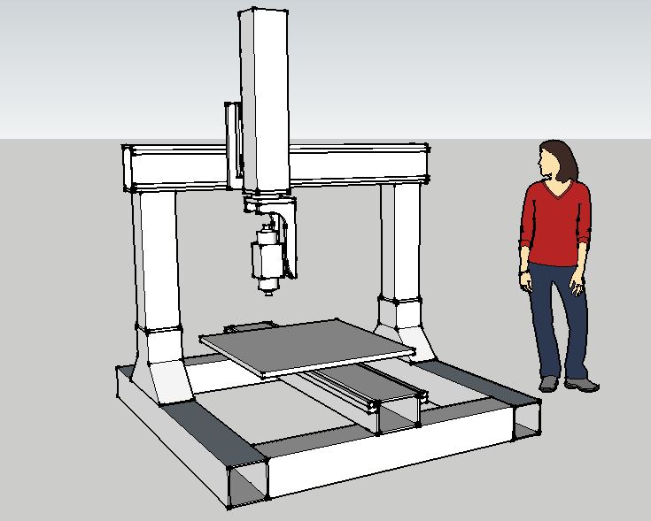

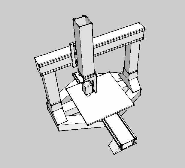

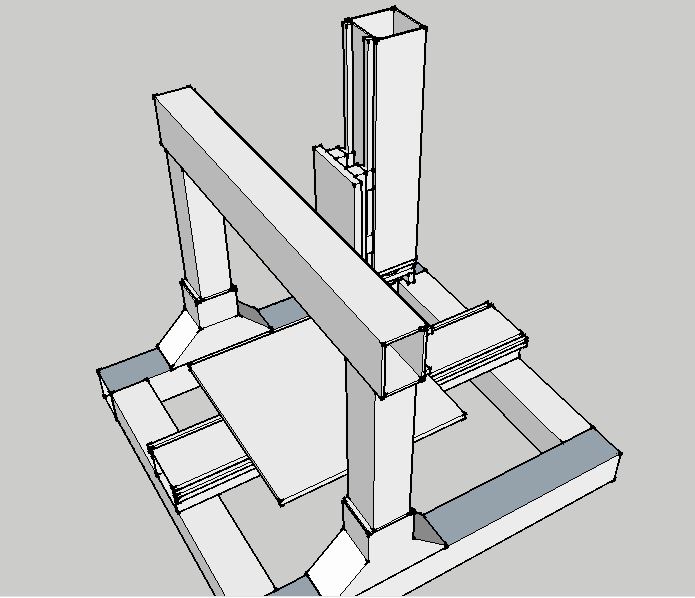

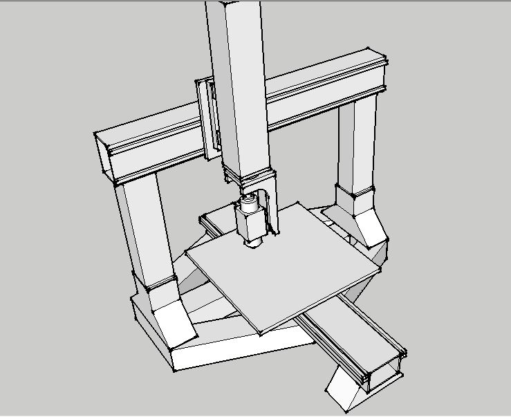

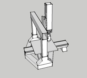

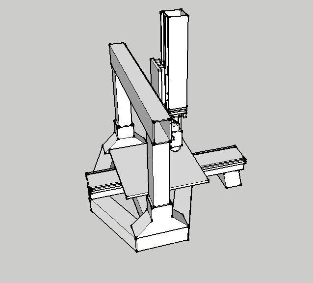

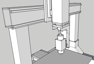

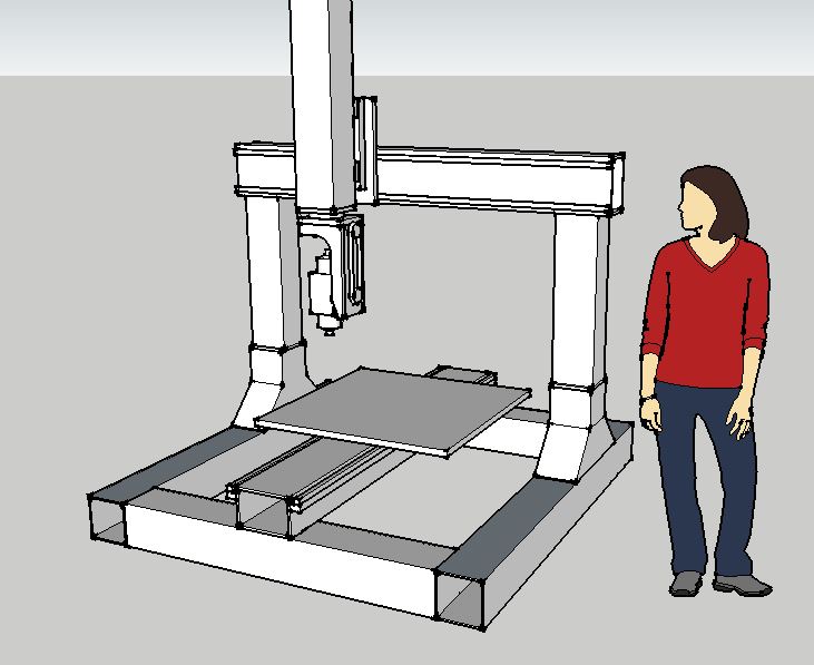

Доброго времени суток уважаемые форумчани. Уже давненько планировал соорудить 5-ти осевой фрезер, и вот наконец решил все таки его построить.
Планирую портальник с подвижным столом, 3 линейных оси X Y Z и 2 поворотных B C. Пределы линейных перемещений X-1500 Y-1500 Z-600 B и С +/-300град. Рама сварная из квадратной трубы 200х200х8, балка 260х180х14 на портал и под стол (очень здоровенная железяка, снята с какого то немецкого станка)
По комплектующим, рельсовые направляющие HIWIN-25, приводы по всем линейным осям ШВП 2010 с вращающимися гайками, на поворотные оси волновые редукторы Harmonic Drive CSG-25-50, крутить это все будут сервоприводы Panasonic 400w. Контроллер Kflop. Шпиндель TMPE5 14/2 7кВт.
Станок планируется чисто для деревообработки, особой точности от него не ожидаю поэтому при постройке сотки ловить не буду, но вот жесткости хотелось бы получить по максимуму.
Вот набросал по быстрому эскиз в скечапе.
проект 5 осей.rar
(96.01 КБ) 833 скачивания
1.JPG (14393 просмотра) <a class='original' href='./download/file.php?id=58204&mode=view' target=_blank>Загрузить оригинал (53.91 КБ)</a>
2.JPG (14393 просмотра) <a class='original' href='./download/file.php?id=58205&mode=view' target=_blank>Загрузить оригинал (58.45 КБ)</a>
3.JPG (14393 просмотра) <a class='original' href='./download/file.php?id=58206&mode=view' target=_blank>Загрузить оригинал (65.69 КБ)</a>
4.JPG (14393 просмотра) <a class='original' href='./download/file.php?id=58207&mode=view' target=_blank>Загрузить оригинал (55.28 КБ)</a>
Конструктивная критика приветствуется.

vektor_z, приветствую! стол какой-то хиленький однозначно. и рельсы пошире разнести не мешало бы. ну и еще тапочек кину в сторону поворотного узла. видится что это будет самое хлипкое место на станке. какие подшипники там размещены?
нікому нічого не нав'язую.
Re: 5-ти осевой с подвижным столом 1500х1500х600
vektor_z писал(а):но вот жесткости хотелось бы получить по максимуму.
25й типоразмер Harmonic Drive CSG-25-50 как бы не вписывается в эту максимальную жесткость, нужно б наверно 32й ;)

aegis писал(а):vektor_z, приветствую! стол какой-то хиленький однозначно. и рельсы пошире разнести не мешало бы. ну и еще тапочек кину в сторону поворотного узла. видится что это будет самое хлипкое место на станке. какие подшипники там размещены?
Привет! По поворотному узлу постарался заложить максимум жесткости используя те компоненты которые я смог найти, ось Z квадратная труба 200х200х8 к ней еще прикручены рельсы, сам поворотный узел будет реализован с 25мм алюминия и вращаться это все дело будет не на подшипниках, а будет прикручено прямо к редукторам, вот таким
http://www.harmonicdrive.net/media/supp ... xx-2uh.pdf
А по столу, это пока набросок, понятное дело в готовой реализации он будет другой...

vektor_z писал(а):сам поворотный узел будет реализован с 25мм алюминия и вращаться это все дело будет не на подшипниках, а будет прикручено прямо к редукторам
дюраль наверно там не сильно смотрится, хотя массу снизит по сравнению со сталью... в редукторе вижу перекрестные подшипники. а что по нагрузкам из датащита рекомендуют? момент, осевая и боковая нагрузка?
А нафига вся эта квадратная рама внизу?
Почему не соединить нижнюю центральную балку напрямую с боковыми опорами? Зачем такой обходной путь от боковины к столу?
Если это просто для устойчивости к опрокидыванию - то не великоваты ли трубы?

michael-yurov писал(а):А нафига вся эта квадратная рама внизу?
Думал на счет этого варианта, но он более трудоемкий в исполнении, к тому же общая жесткость страдает, а так сварил на ровной плоскости квадрат, прикрутил к нему центральную балку, прикрутил стойки портала и готово, к тому же как мне показалось такая конструкция проще в выравнивании плоскостей, углов, перпендикуляров. Да и общая масса и устойчивость будет на порядок выше.
michael-yurov писал(а):Если это просто для устойчивости к опрокидыванию - то не великоваты ли трубы?
Думаю что нет, мне нужен тяжелый станок, с массивным основанием, чтоб он не прыгал и не вибрировал во время роботы.

vektor_z писал(а):прикрутил к нему центральную балку, прикрутил стойки портала и готово
Так нужно стойки соединить с центральной балкой, а не с квадратом, лежащем на полу.
То, что портал или центральная балка будут жестко прикреплены к земле - жесткости самому станку никак не добавит. Это же не телескоп!
vektor_z писал(а):Да и общая масса и устойчивость будет на порядок выше.
Масса будет выше процентов на 20, а уж никак не на порядок.
Большинство станков вообще на мягких виброопорах стоят, и ничего при этом не теряют - ни жесткости, ни устойчивости.

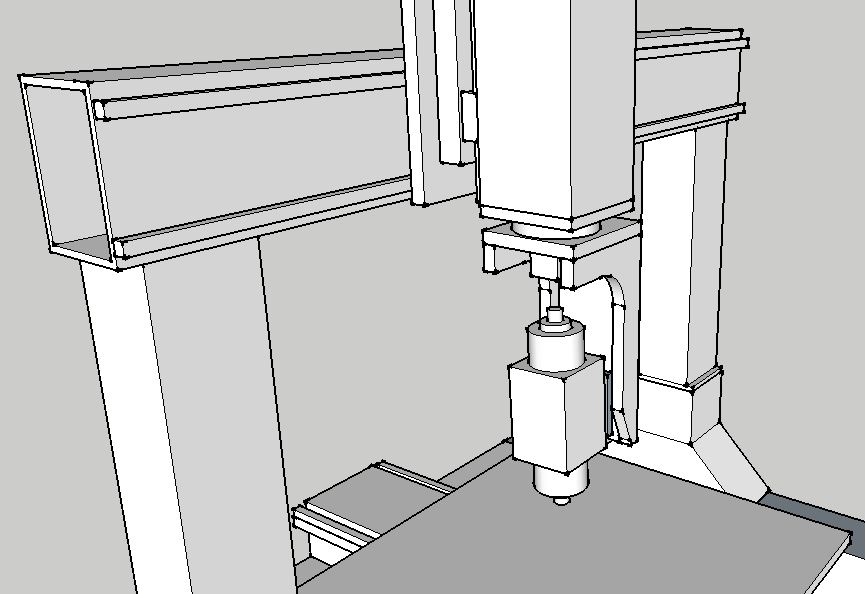

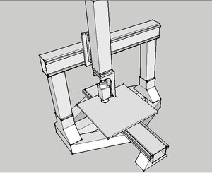

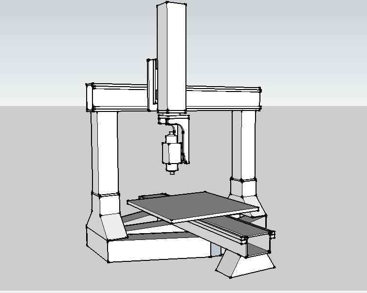

michael-yurov писал(а):Так нужно стойки соединить с центральной балкой, а не с квадратом, лежащем на полу.
Согласен, жесткость будет намного выше если стойки портала будут напрямую закреплены к центральной балке. Первоначально у меня был такой вариант, но мне показалось что с квадратной рамой станок будет более устойчив..
Вот примерно как я себе представлял это вариант.
