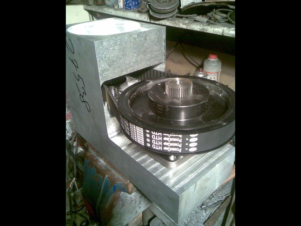

Сегодня в перерывах между работой покрутил еще немного модель станка с учетом ваших советов и замечаний, получилась вот такая конструкция..
Как вам такая конструкция? может нужно еще что нибудь добавить, убрать, изменить или оставить как есть?

vektor_z, к чему стык колонны делать посредине стоек? стойку длинную цельную лепи, потом на торце фланец. ответный фланец на балку прилепить и все
нікому нічого не нав'язую.
vektor_z
Сообщения: 403
Репутация: 387
Настоящее имя: Василий
Re: 5-ти осевой с подвижным столом 1500х1500х600
Сообщение vektor_z »
aegis писал(а):vektor_z, к чему стык колонны делать посредине стоек? стойку длинную цельную лепи, потом на торце фланец. ответный фланец на балку прилепить и все
это соединение обусловлено тем, что стойки у меня уже есть (нижняя часть на фото) они как раз от этой балки, довольно массивные железяки, но их высоты мне не хватает и пришлось их доращивать.
