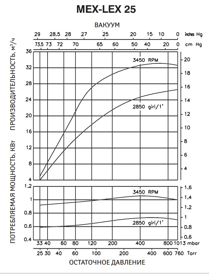

MX_Master писал(а):Если кто видит косяки в подсчётах, пишите.
Зависимость разрежения от утечек нелинейная и разная у разных типов насосов. Многие производители приводят соответствующие графики. Вроде такого:
mex-lex.jpg (9926 просмотров) <a class='original' href='./download/file.php?id=56827&mode=view' target=_blank>Загрузить оригинал (166.67 КБ)</a>

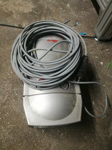

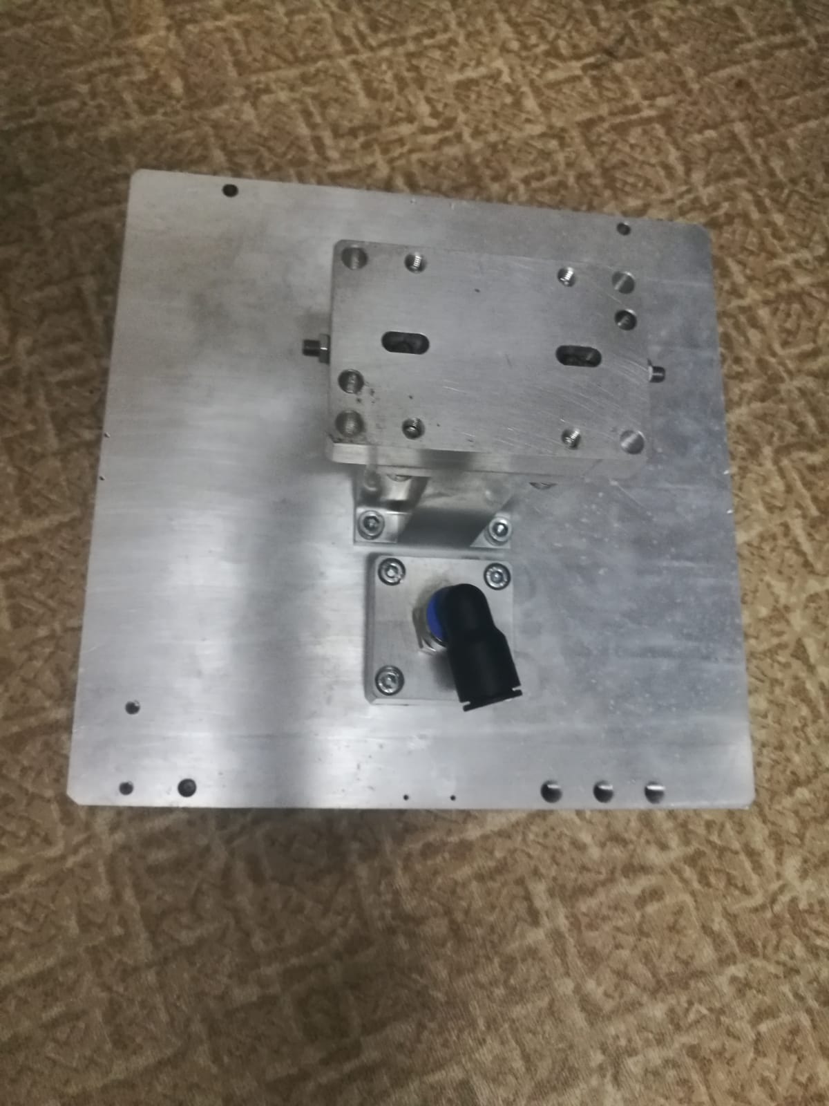

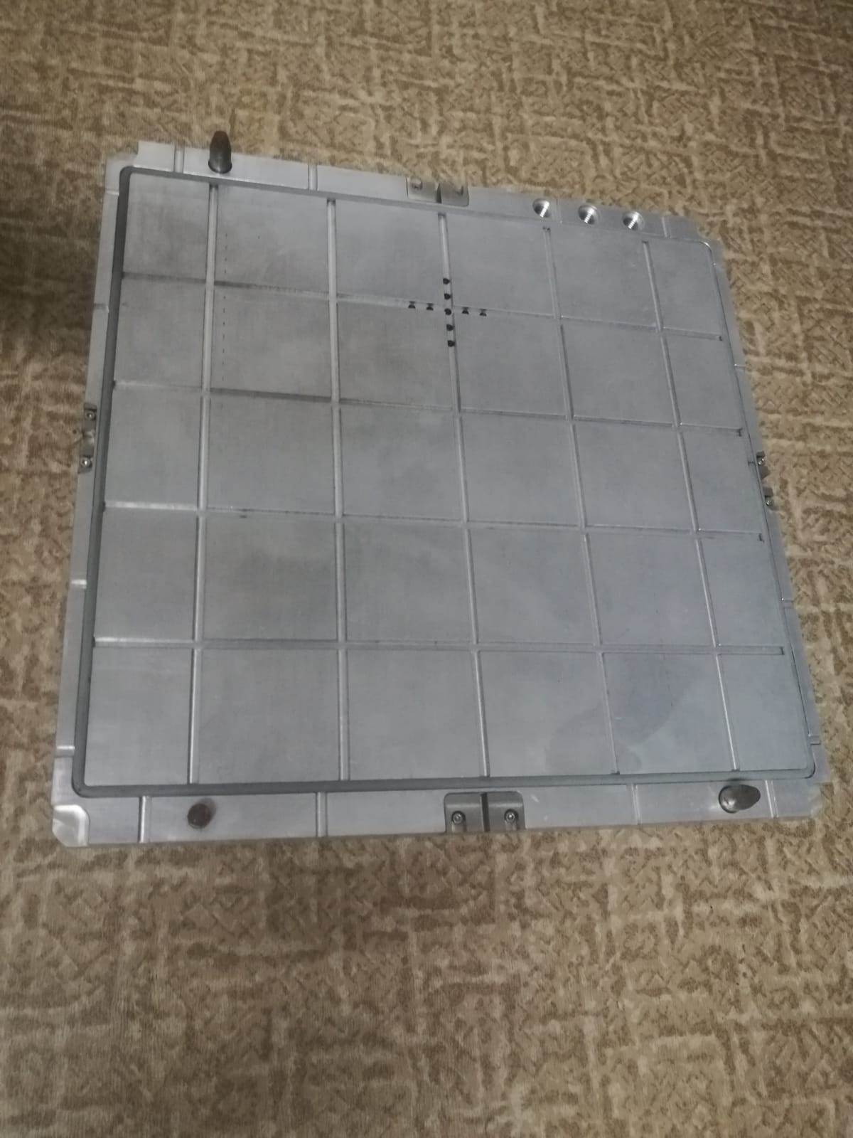

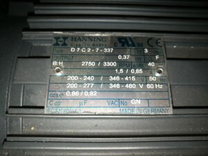

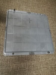

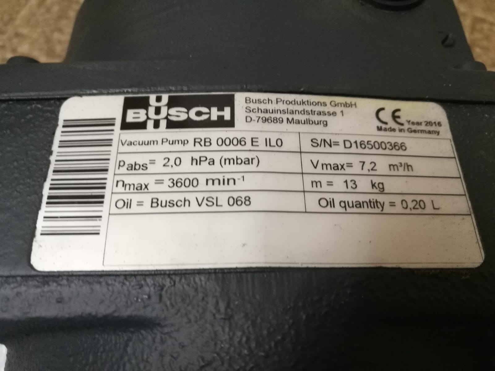

Что бы не создавать отдельную тему, спрошу тут.
Достался мне не большой столик вакуумный(250х250мм).
4.jpg (3813 просмотров) <a class='original' href='./download/file.php?id=192972&mode=view' target=_blank>Загрузить оригинал (149.14 КБ)</a>
5.jpg (3813 просмотров) <a class='original' href='./download/file.php?id=192973&mode=view' target=_blank>Загрузить оригинал (138.64 КБ)</a>

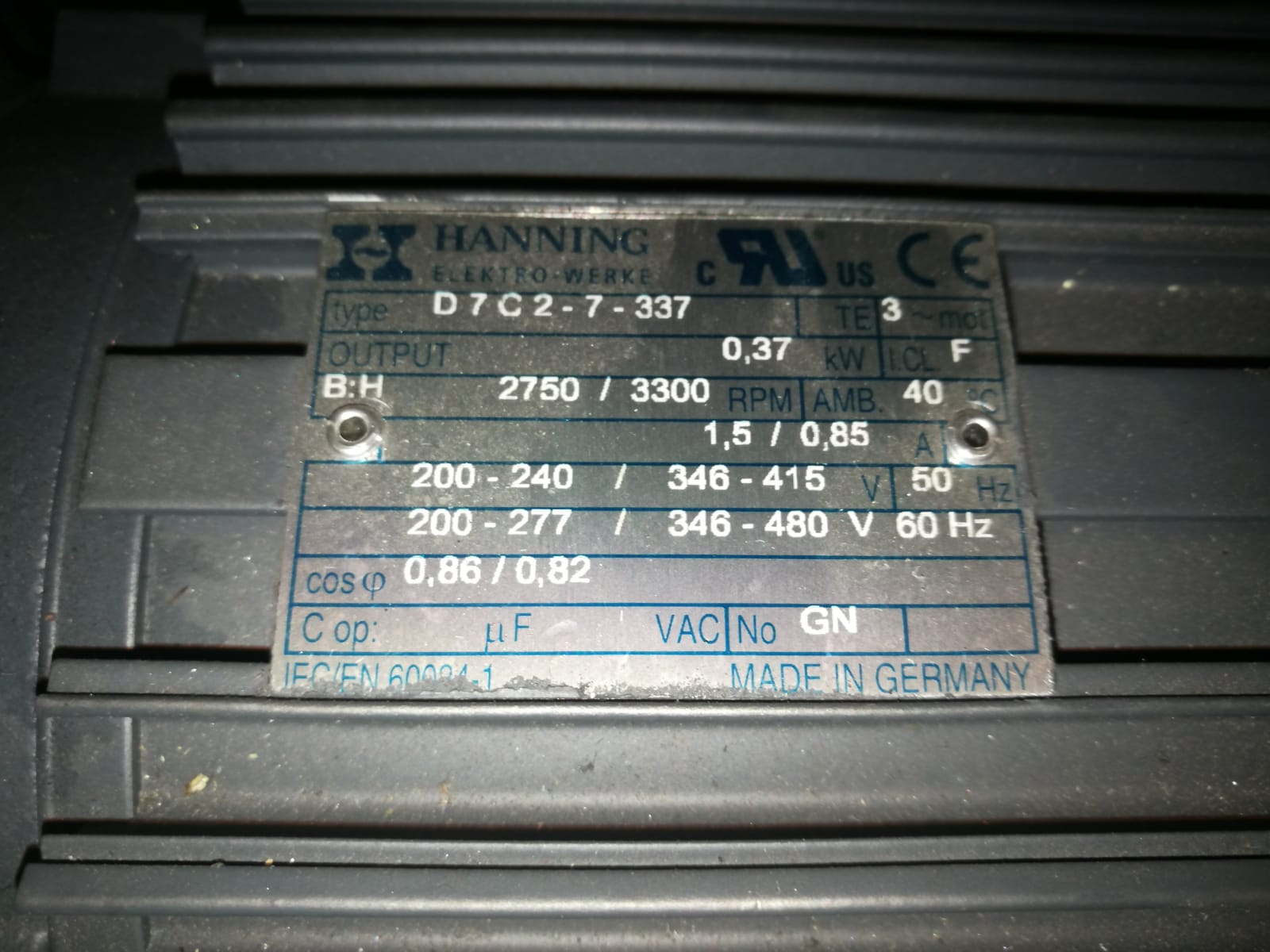

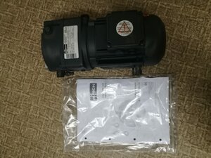

Есть две насоса:
1. 0,37кв-7,2 М³/ч
0.jpg (3813 просмотров) <a class='original' href='./download/file.php?id=192967&mode=view' target=_blank>Загрузить оригинал (117.4 КБ)</a>
01.jpg (3813 просмотров) <a class='original' href='./download/file.php?id=192968&mode=view' target=_blank>Загрузить оригинал (166.13 КБ)</a>
1.jpg (3813 просмотров) <a class='original' href='./download/file.php?id=192969&mode=view' target=_blank>Загрузить оригинал (169.86 КБ)</a>
2. 0,55кв-16 М³/ч
2.jpg (3813 просмотров) <a class='original' href='./download/file.php?id=192970&mode=view' target=_blank>Загрузить оригинал (131.01 КБ)</a>
3.jpg (3813 просмотров) <a class='original' href='./download/file.php?id=192971&mode=view' target=_blank>Загрузить оригинал (214.78 КБ)</a>
Хотел узнать будет ли маленький насос справляется с удержанием деталей, или всё таки придётся использовать большой?
Enot_1
Сообщения: 1326
Репутация: 242
Настоящее имя: Arkadiy
Откуда: Краснодар
Re: Ваккумный насос для стола
Сообщение Enot_1 »
Зависит от потерь.
