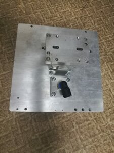

Что бы не создавать отдельную тему, спрошу тут.
Достался мне не большой столик вакуумный(250х250мм).
4.jpg (3643 просмотра) <a class='original' href='./download/file.php?id=192972&sid=1d219896d42f5cca5d3fa030b850f320&mode=view' target=_blank>Загрузить оригинал (149.14 КБ)</a>
5.jpg (3643 просмотра) <a class='original' href='./download/file.php?id=192973&sid=1d219896d42f5cca5d3fa030b850f320&mode=view' target=_blank>Загрузить оригинал (138.64 КБ)</a>
Есть две насоса:
1. 0,37кв-7,2 М³/ч
0.jpg (3643 просмотра) <a class='original' href='./download/file.php?id=192967&sid=1d219896d42f5cca5d3fa030b850f320&mode=view' target=_blank>Загрузить оригинал (117.4 КБ)</a>
01.jpg (3643 просмотра) <a class='original' href='./download/file.php?id=192968&sid=1d219896d42f5cca5d3fa030b850f320&mode=view' target=_blank>Загрузить оригинал (166.13 КБ)</a>
1.jpg (3643 просмотра) <a class='original' href='./download/file.php?id=192969&sid=1d219896d42f5cca5d3fa030b850f320&mode=view' target=_blank>Загрузить оригинал (169.86 КБ)</a>
2. 0,55кв-16 М³/ч
2.jpg (3643 просмотра) <a class='original' href='./download/file.php?id=192970&sid=1d219896d42f5cca5d3fa030b850f320&mode=view' target=_blank>Загрузить оригинал (131.01 КБ)</a>
3.jpg (3643 просмотра) <a class='original' href='./download/file.php?id=192971&sid=1d219896d42f5cca5d3fa030b850f320&mode=view' target=_blank>Загрузить оригинал (214.78 КБ)</a>
Хотел узнать будет ли маленький насос справляется с удержанием деталей, или всё таки придётся использовать большой?
Enot_1
Сообщения: 1326
Репутация: 242
Настоящее имя: Arkadiy
Откуда: Краснодар
Re: Ваккумный насос для стола
Сообщение Enot_1 »
Зависит от потерь.
Rus_Lan
Сообщения: 61
Зарегистрирован: 26 окт 2020, 08:45
Репутация: 11
Настоящее имя: Ruslan
Сообщение Rus_Lan »
Urshurark писал(а): Абсолютный вакуум?
Да, к этому надо стремиться.
Но наверняка будут потери из за не герметичности поэтому важна производительность вакуумного компрессора.
