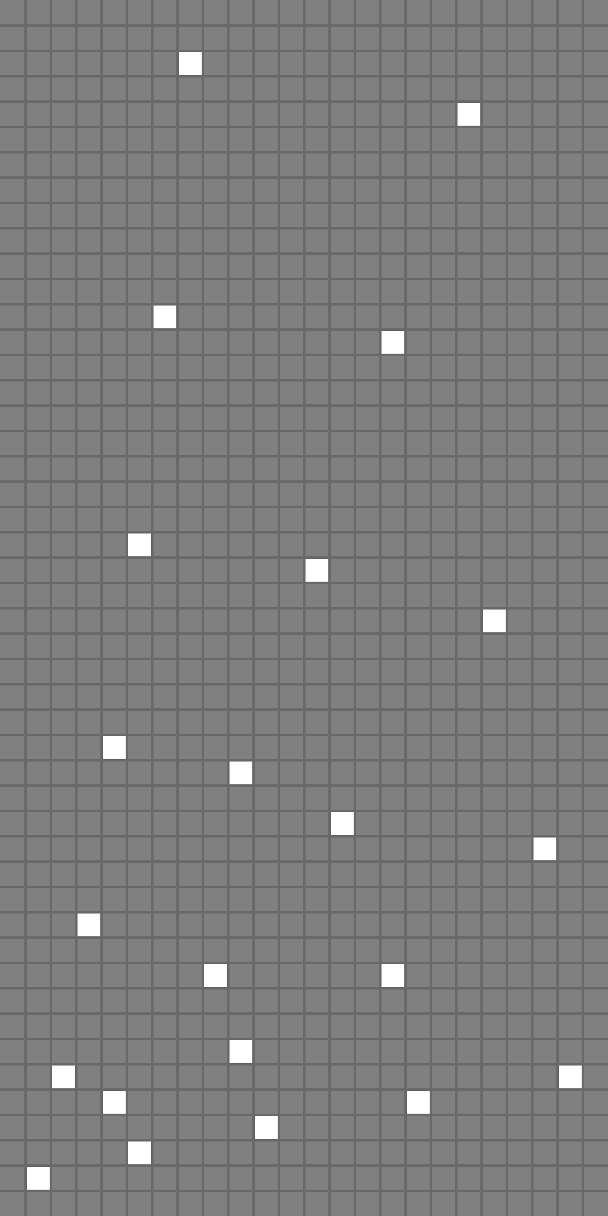

А вот для себя никак не могу определиться с рассчётами насоса. Рабочее поле вакуумного стола 1200x2400, растр (канавки). Материал - обдумывается. Помницца, кто-то писал об остаточном давлении 0.2бар и рассчёт вертикального прижима был примерно таким
(X см * Y см) - (X см * Y см * 0.2 бар) = N кг
Для стола 600*900 вышло почему-то так: 60*90 - 60*90*0.2 = 4320 кг
Но вот как сие связать с характеристиками насоса? И почему такая формула?

Формула, стессна, на глазок. Кто-то посчитал, и дал результат без расчетов. Я просто разложил один из возможных вариантов подсчёта, по которому такое число могло получится.
Минимальный размер детали будет 100х100 мм, максимальный - 1250x2500 мм. Скорее всего, придется трубки для подсоса раскидать по столу не равномерно.
rastr1200x2400_50_5.png (16326 просмотров) <a class='original' href='./download/file.php?id=56388&sid=48198cf8f660dbab670f6c9e8d6a2230&mode=view' target=_blank>Загрузить оригинал (18.58 КБ)</a>
А можно чуть подробней о вашем варианте? Размер вакуумного стола, шаг сетки канавок, размеры канавок, сколько секций?

Стол 2000х3000 сетка с шагом 50мм, 6х6мм сечение. Контур огораживается шнуром, сверху лежит мдф, через него и присасывает. Вихревым вакуумникам нельзя полностью перекрывать поток воздуха. Перегрев будет. Честно говоря вакуум меня не впечатлил. На втором станке не стал вакуум делать. Смысл в нем есть, когда время смены заготовки сопоставимо со временем ее резки. Если время обработки много больше времени мех. крепления, смысла не вижу. Потребление электричества гигантское, шум сильный (если без глушителя), выделение тепла большое(зимой это плюс). Фанеру проблемно держать вакуумом, МДФ нормально, пластики отлично.
