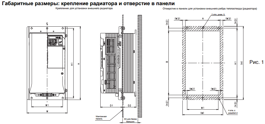

Есть ещё один способ, когда радиатор прибора выносят за стенку шкафа, для некоторых инверторов это может быть дополнительный монтажный комплект.
1.PNG (3568 просмотров) <a class='original' href='./download/file.php?id=54078&mode=view' target=_blank>Загрузить оригинал (71.2 КБ)</a>

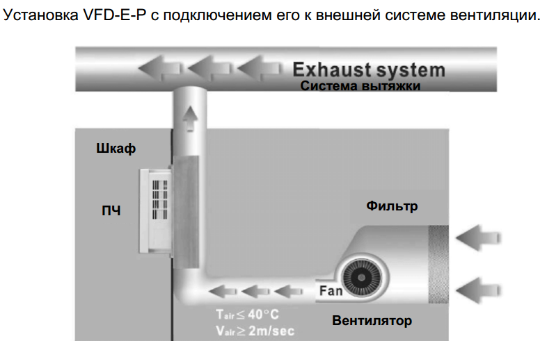

или даже к радиатору отдельно воздух подводят из незапылённого помещения или улицы
1.PNG (3568 просмотров) <a class='original' href='./download/file.php?id=54079&mode=view' target=_blank>Загрузить оригинал (117.08 КБ)</a>

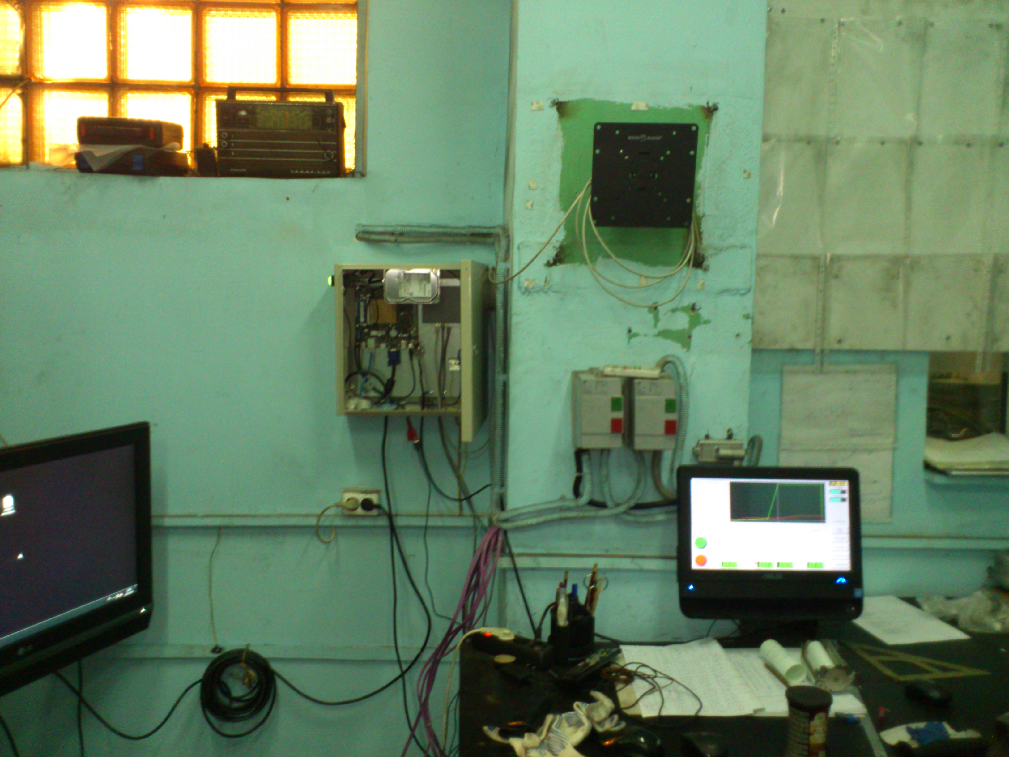

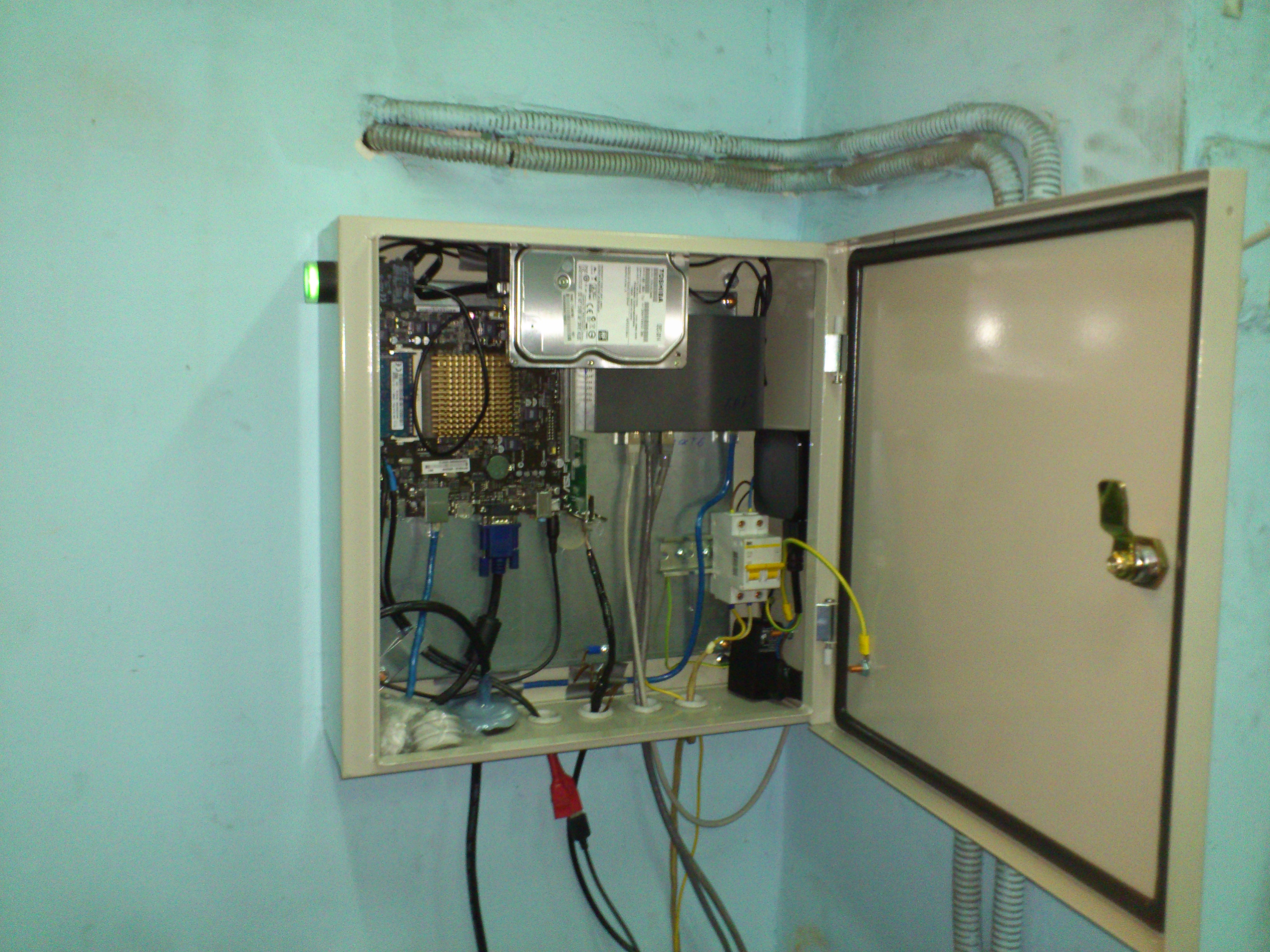

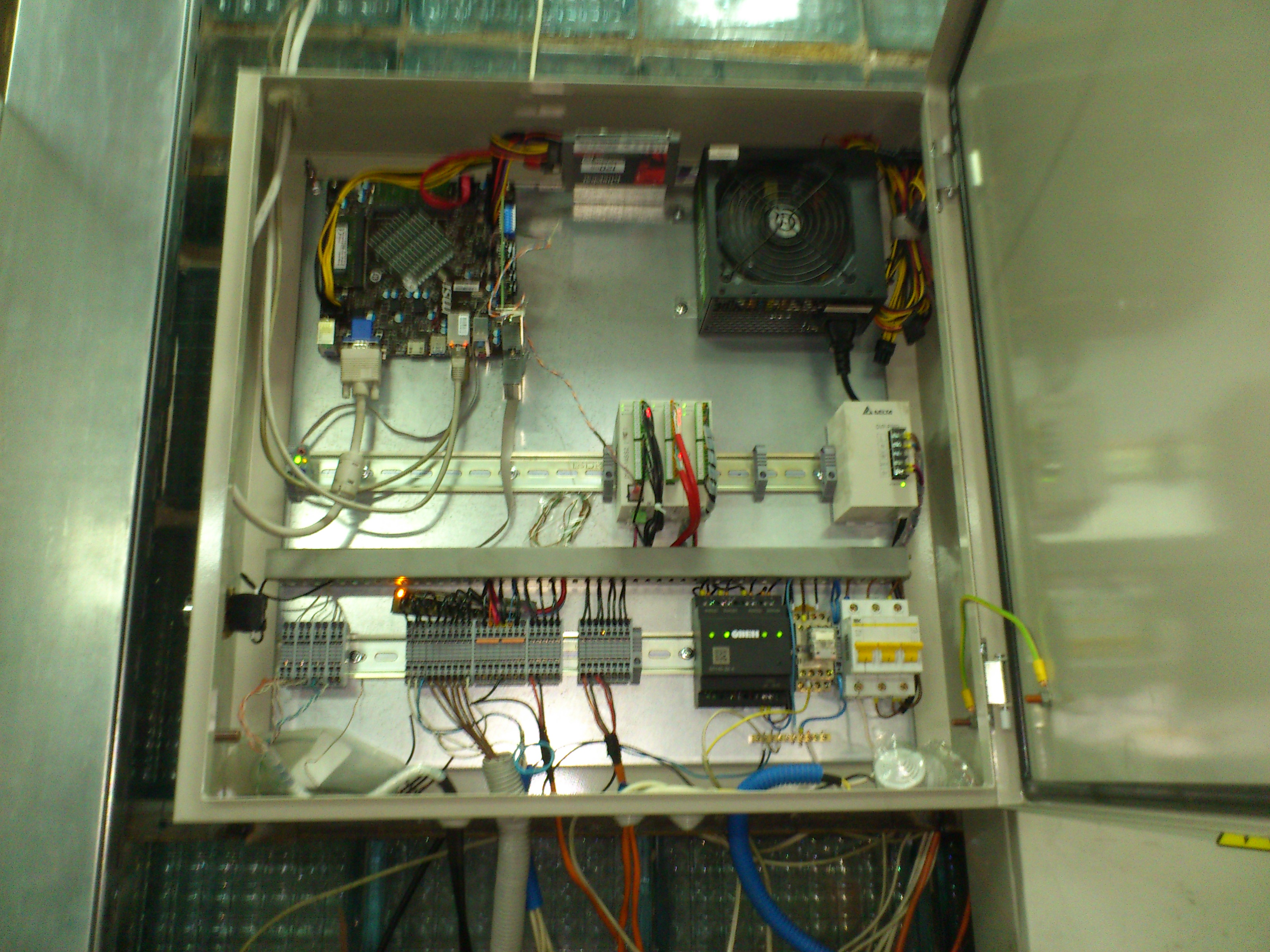

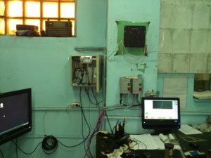

Вот только не говорите что я некропостер ;)
На фотках два разных шкафчика в цехе, где всё пропитано графитовой пылью и за вредность молоко ящиками выдают.
Компы рулят сбором данных с разных приборов.
Шкафчики почти герметичны, только естественное охлаждение, пропелльеров на проце нет.
Шкафчики молодые, с начала года, пока проблем нет и гуано внутрь не затягивает. Работают круглосуточно с авт. перезагрузкой раз в пару дней.
Моноблок на последней фотке из другой оперы. Бытовая недорогая штука, но без вентиляторов и с сенсорным экраном. Терпит пыль уже два года.
Зато при наладке всплыла проблема, телики заказчика 2006 года глючили с HDMI, уродовали картинку от современной мамки. пришлось через VGA цеплять. Картинка от VGA двоится и рябит от кучи помех в цехе...жесть, но заказчику пришлось смирится.
Т.е. похоже что эта тема убедила меня в мысли, что есть отличная альтернатива всяким промышленным корпусам для компов.
DSC_0083.jpg (2940 просмотров) <a class='original' href='./download/file.php?id=87808&mode=view' target=_blank>Загрузить оригинал (2.22 МБ)</a>
DSC_0085.jpg (2940 просмотров) <a class='original' href='./download/file.php?id=87809&mode=view' target=_blank>Загрузить оригинал (2.29 МБ)</a>
DSC_0089.jpg (2940 просмотров) <a class='original' href='./download/file.php?id=87810&mode=view' target=_blank>Загрузить оригинал (2.3 МБ)</a>
