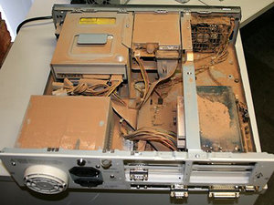

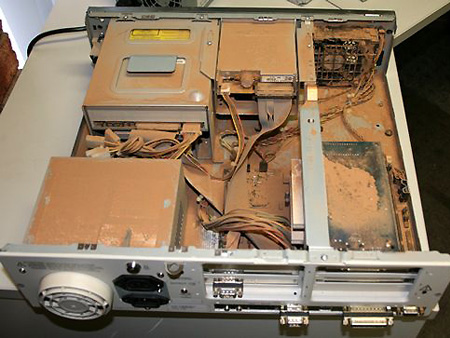

Страшно и жалко смотреть на компьютер, который стоит рядом с фрезерным ЧПУ станком. Думаю пояснений не нужно.
Хотел спросить, кто как защищает комп или ну его эту затею :)
сейчас мой выглядет примерно так:
dirty_computer_5.jpg (3800 просмотров) <a class='original' href='./download/file.php?id=53625&mode=view' target=_blank>Загрузить оригинал (69.96 КБ)</a>

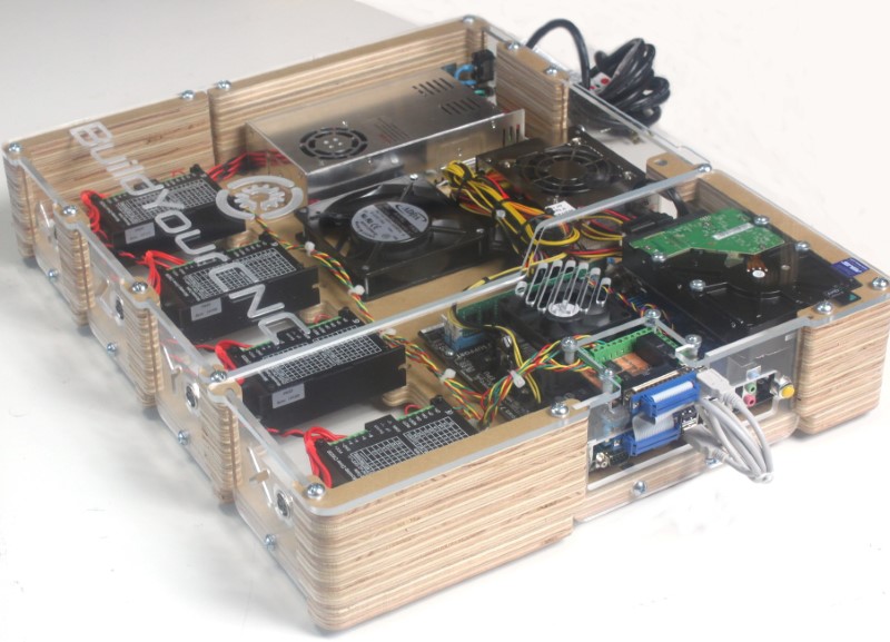

ну а хотелось бы, чтобы он всегда выглядел примерно как (да я понимаю что это не компьютер!):
READLEAF_1-800.JPG (3800 просмотров) <a class='original' href='./download/file.php?id=53626&mode=view' target=_blank>Загрузить оригинал (100.5 КБ)</a>

kimochi писал(а):Хотел спросить, кто как защищает комп или ну его эту затею
Проще собрать "пассивку", нежели цеплять на все вентиляторы фильтры.
И да - в точно таком-же корпусе собрал подобие системы из второго фото :)

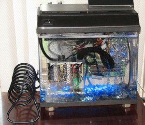

s_pic_13115_2_1.jpg (3786 просмотров) <a class='original' href='./download/file.php?id=53627&mode=view' target=_blank>Загрузить оригинал (66.3 КБ)</a>

Сообщение megagad »
В банке не то - слишком опасно в плане "перевернуть" и "разлить".
Хотя - взять короб, втулить герметичные выводы и всё "запаять" :)

shalek писал(а):а тепло куда девать? В виде конденсата на стенки?
на вашей фотке "комп в аквариуме", заполненный спец-жидкостью. Если комп будет в медном коробе с рёбрами - проблем с теплом будет не очень много.
Особенно если комплектуху брать не очень энергоёмкую.

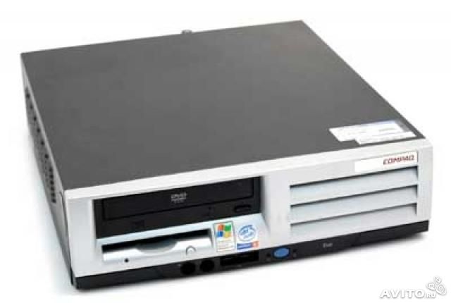

такой стоял у нас SELCO раскроечнике. когда я его впервые открыл увидел кирпич из МДФ!!! да такой плотный что пришлось выковыривать))) кондеры вокруг проца вздулись все!!! как он работал? но он работал! а о охлаждении и речи небыло.
такой же себе и поставил.
а так думаю что для простого корпуса можно соорудить водянку с отводом тепла от проца на стенку с большим радиатором который будет ребрами снаружи и изнутри чтобы внутренний объем воздуха ожлаждать. тогда блок питания надо вовнутрь. чтобы он там воздух перемешивал. и законопатить корпус.

Re: Защита компьютера для ЧПУ
Сообщение kimochi »
оо а можно поглядеть на ваш корпус для пк? очень интересно :)

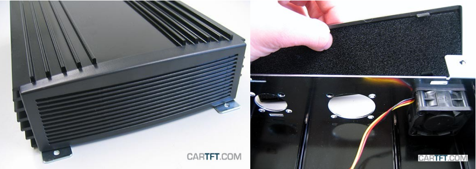

В промышленности часто используют такие безвентиляторные решения
http://ipc2u.ru/catalog/vstraivaemye-si ... ompyutery/
и не только в промышленности
http://carmonitor.ru/ru/voomitxm2itx-p-197.html
корпус и отдельно купить можно
http://ru.aliexpress.com/store/group/A- ... e_desc&g=y
Олег. писал(а):и не только в промышленности
Алюминиевый корпус со встроенным БП M2-ITX с подключенным к нему внешним разъемом питания Canon, встроенным вентилятором охлаждения и двумя дополнительными разъемами USB
во! у меня точ такой как в 7-ом посте компаг.. нада залезть наверно вытрясти из него слой почвогрунта :)

UAVpilot писал(а): встроенным вентилятором охлаждения
Просто ссылки на тип корпусов в "радиаторе", а маленький вентилятор можно и внутри корпуса зациклить.
На фотке из инструкции видно установленный фильтр.
1.PNG (3490 просмотров) <a class='original' href='./download/file.php?id=53834&mode=view' target=_blank>Загрузить оригинал (590.54 КБ)</a>
Олег. писал(а):Просто ссылки на тип корпусов в "радиаторе", а маленький вентилятор можно и внутри корпуса зациклить.
Нельзя - перегреется. Такие корпуса только внешне похожи на радиаторы, тепло рассеивают очень плохо и требуют нормальную вентиляцию, естественную или с помощью вентиляторов.
Нормальные герметичные корпуса будут иметь довольно развитые рёбра охлаждения и хороший термоконтакт (через тепловые трубки) с процессором и чипсетом.
