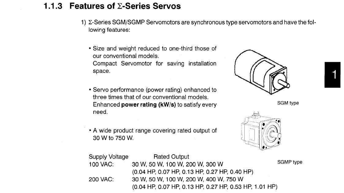

Сообщение OSA »
SGM & SGMP.jpg (2649 просмотров) <a class='original' href='./download/file.php?id=51396&mode=view' target=_blank>Загрузить оригинал (80.44 КБ)</a>
SVP писал(а):Можно ли как-то визуально SGM от SGMP отличить ?

Re: МЕСА + LINUXCNC + yaskawa - диагностика
Значит точно SGM.
Спасибо за кусок инструкции, у меня было ощущение, что SGMP меньше по размеру, но найти в доках что-то "не шмог".
