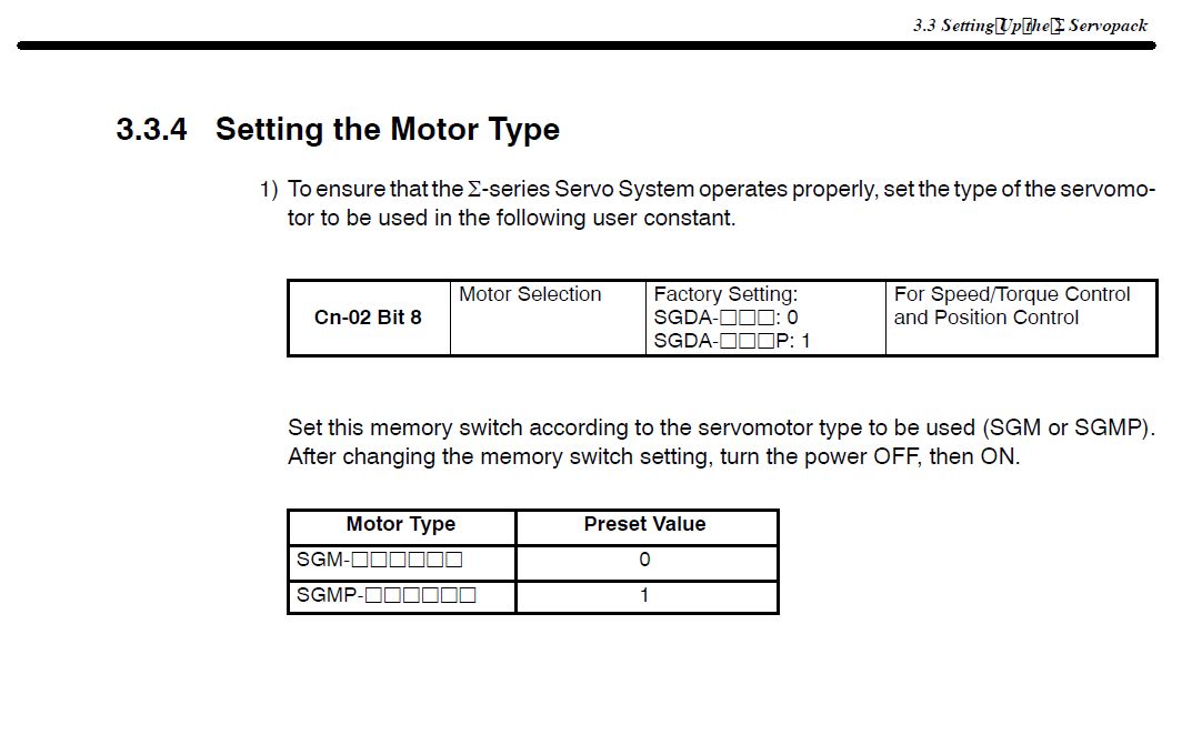

А этот параметр правильно настроен?
yaskawa.jpg (2837 просмотров) <a class='original' href='./download/file.php?id=51130&mode=view' target=_blank>Загрузить оригинал (70.81 КБ)</a>

alexg-nn писал(а):А этот параметр правильно настроен?
Непонятно как проверить правильность.
В соответствии с тем, что написано на шилде двигателя.
Но почему-то в сигмавине написано другое "внутре".
Чем они друг от друга отличаются.

SVP писал(а):Непонятно как проверить правильность.
В сервопаке надо указать тип подключенного к нему двигателя. Сам он (сервопак) этого не знает.

SVP писал(а):Указываю в соответствии с шилдом на двигателе.
А сервопак перезагружал?
SVP писал(а):Можно ли как-то визуально SGM от SGMP отличить ?
Не знаю, но вряд ли кто то будет переклеивать шильдик :)
