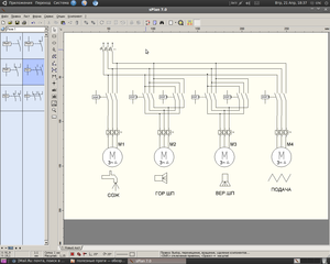

Решил собрать "свою" схему. Набросал силовую часть:
Снимок-2.png (1188 просмотров) <a class='original' href='./download/file.php?id=48562&mode=view' target=_blank>Загрузить оригинал (61.98 КБ)</a>
По схеме стоит один общий автомат. Стоит ли на каждый двиг ставить отдельный автомат или сойдет как по схеме?
Кстати в заводской схеме, по паспорту стоит один общий автомат...
Дорогу осилит идущий!
tooshka
Сообщения: 1760
Репутация: 209
Откуда: Нижний Новгород
Re: восстановление 6Д81Ш
Сообщение tooshka »
Тима писал(а):Стоит ли на каждый двиг ставить отдельный автомат или сойдет как по схеме?
А защита двигателей будет? Расщепитель какой нибудь?
Милая, ты услышь меня
Тима
Сообщения: 3073
Репутация: 1089
Настоящее имя: Тимур
Откуда: КБР
Сообщение Тима »
Тепловые реле(согласно мощности двига) на каждый двиг стоит по схеме.

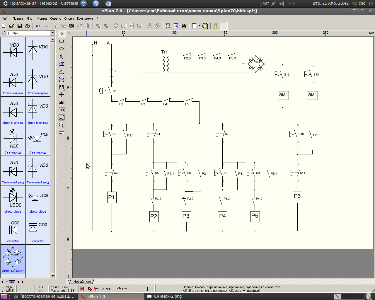

Вот схема управления:
Снимок-3.png (1178 просмотров) <a class='original' href='./download/file.php?id=48584&mode=view' target=_blank>Загрузить оригинал (83.64 КБ)</a>
S1 - аварийный стоп
S2 - пуск СОЖ
S3 - стоп СОЖ
S4 - стоп гориз. шпиндель
S5 - пуск вперед гориз. шпиндель
S6 - пуск назад гориз. шпиндель
S7 - стоп верт. шпиндель
S8 - пуск вперед верт. шпиндель
S9 - пуск назад верт. шпиндель
S10 - пуск "подача"
S11 - стоп "подача"
S12 - тормоз гориз. шпиндель
S13 - тормоз верт. шпиндель
F2,F3,F4,F5 - контакты тепловых реле двигателей
P1.1 - P5.3 - доп.контакты пускателей

Что еще добавить?

Тима писал(а):Что еще добавить?
Лимиты.
Тима
Сообщения: 3073
Репутация: 1089
Откуда: КБР
Сообщение Тима »
ukr-sasha писал(а):Лимиты.
Там пока нет ЧПУ, а механические лимиты у станка по-моему есть.

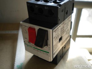

Тима писал(а):По схеме стоит один общий автомат. Стоит ли на каждый двиг ставить отдельный автомат или сойдет как по схеме?
Сейчас обычно ставят сразу на каждый двиг автомат тепловой защиты. Выглядит подобно этому:
24e90f12bc211f167631c5c18fd733ba.jpg (1171 просмотр) <a class='original' href='./download/file.php?id=48595&mode=view' target=_blank>Загрузить оригинал (42.71 КБ)</a>
Выпускают их все кому не лень. Защищает как от КЗ, так и от сверхтоков по любой фазе. Нужно только на нужный диапазон купить, дальше отверткой подстраивается. Имеет контакт контрольки чтобы сообщить о сработке. Штука весьма удобная... Ибо когда коротыш в мелком движке бывало элементы в тепловом реле калились до красна а автомат не рубило ))

Тима писал(а):Там пока нет ЧПУ,
Автоподача же есть...

Сообщение Тима »
Собираюсь ставить импортные комплектующие( Schrack). Тепловухи у них качественные. Не получится ли просто дублирование защиты?
Надо спросить в магазине, где я отавариваюсь, есть у низ автоматы с электромагнитной защитой а не с тепловой.

ukr-sasha писал(а):Автоподача же есть...
Она то есть. Но подача включается рычагом после запуска двигателя и при достижении лимита рычаг механически "отскакивает".
Сообщение tooshka »
Тима писал(а):Тепловухи у них качественные. Не получится ли просто дублирование защиты?
Как бы вроде такого ставить надо:
http://www.schrack-technik.ru/shop/kont ... 00160.html
Можно еще насадку на контактор присобачить.
Правда на 100% все это не защищает.
Сообщение Тима »
Так это и есть тепловые реле. Они будут стоять на каждом движке. Только принцип защиты у этого реле и у автомата один. И там и там стоят биметаллические пластины, которые при большом токе нагреваются и выгибаются. При этом в автомате механически отключаются силовые контакты, а в реле срабатывают контакты управления которые и отключают пускатель электрически. И если поставить оба эти варианта, то получится простое дублирование тепловой защиты.
tooshka
Сообщения: 1760
Репутация: 209
Сообщение tooshka »
Тима писал(а):И если поставить оба эти варианта, то получится простое дублирование тепловой защиты.
Согласен))) мне все же отдельные расщепители больше нравятся. Как то спокойнее с ними.
