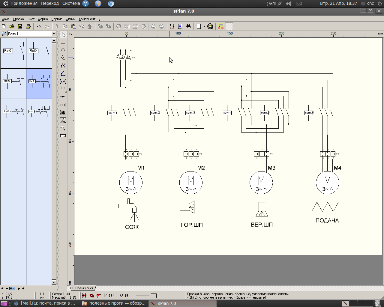

Решил собрать "свою" схему. Набросал силовую часть:
Снимок-2.png (1197 просмотров) <a class='original' href='./download/file.php?id=48562&mode=view' target=_blank>Загрузить оригинал (61.98 КБ)</a>
По схеме стоит один общий автомат. Стоит ли на каждый двиг ставить отдельный автомат или сойдет как по схеме?
Кстати в заводской схеме, по паспорту стоит один общий автомат...
Дорогу осилит идущий!

Тима писал(а):Стоит ли на каждый двиг ставить отдельный автомат или сойдет как по схеме?
А защита двигателей будет? Расщепитель какой нибудь?

Тепловые реле(согласно мощности двига) на каждый двиг стоит по схеме.

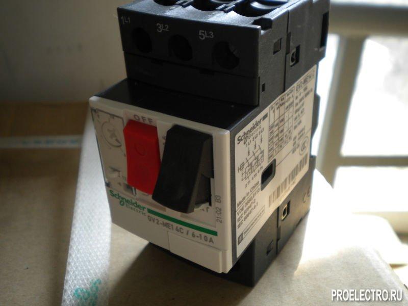

Тима писал(а):По схеме стоит один общий автомат. Стоит ли на каждый двиг ставить отдельный автомат или сойдет как по схеме?
Сейчас обычно ставят сразу на каждый двиг автомат тепловой защиты. Выглядит подобно этому:
24e90f12bc211f167631c5c18fd733ba.jpg (1180 просмотров) <a class='original' href='./download/file.php?id=48595&mode=view' target=_blank>Загрузить оригинал (42.71 КБ)</a>
Выпускают их все кому не лень. Защищает как от КЗ, так и от сверхтоков по любой фазе. Нужно только на нужный диапазон купить, дальше отверткой подстраивается. Имеет контакт контрольки чтобы сообщить о сработке. Штука весьма удобная... Ибо когда коротыш в мелком движке бывало элементы в тепловом реле калились до красна а автомат не рубило ))
Собираюсь ставить импортные комплектующие( Schrack). Тепловухи у них качественные. Не получится ли просто дублирование защиты?
Надо спросить в магазине, где я отавариваюсь, есть у низ автоматы с электромагнитной защитой а не с тепловой.

Тима писал(а):Тепловухи у них качественные. Не получится ли просто дублирование защиты?
Как бы вроде такого ставить надо:
http://www.schrack-technik.ru/shop/kont ... 00160.html
Можно еще насадку на контактор присобачить.
Правда на 100% все это не защищает.

Так это и есть тепловые реле. Они будут стоять на каждом движке. Только принцип защиты у этого реле и у автомата один. И там и там стоят биметаллические пластины, которые при большом токе нагреваются и выгибаются. При этом в автомате механически отключаются силовые контакты, а в реле срабатывают контакты управления которые и отключают пускатель электрически. И если поставить оба эти варианта, то получится простое дублирование тепловой защиты.
