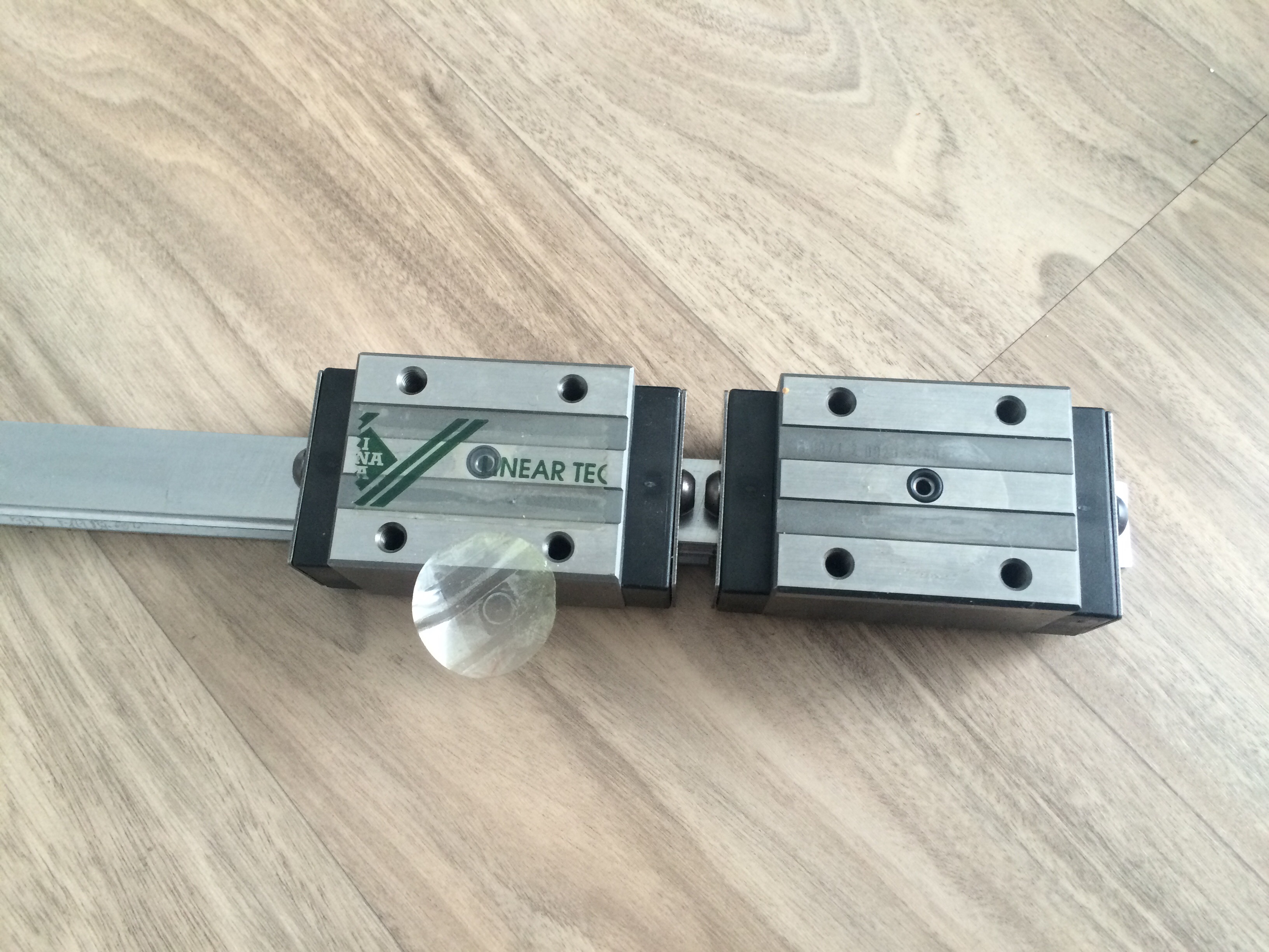

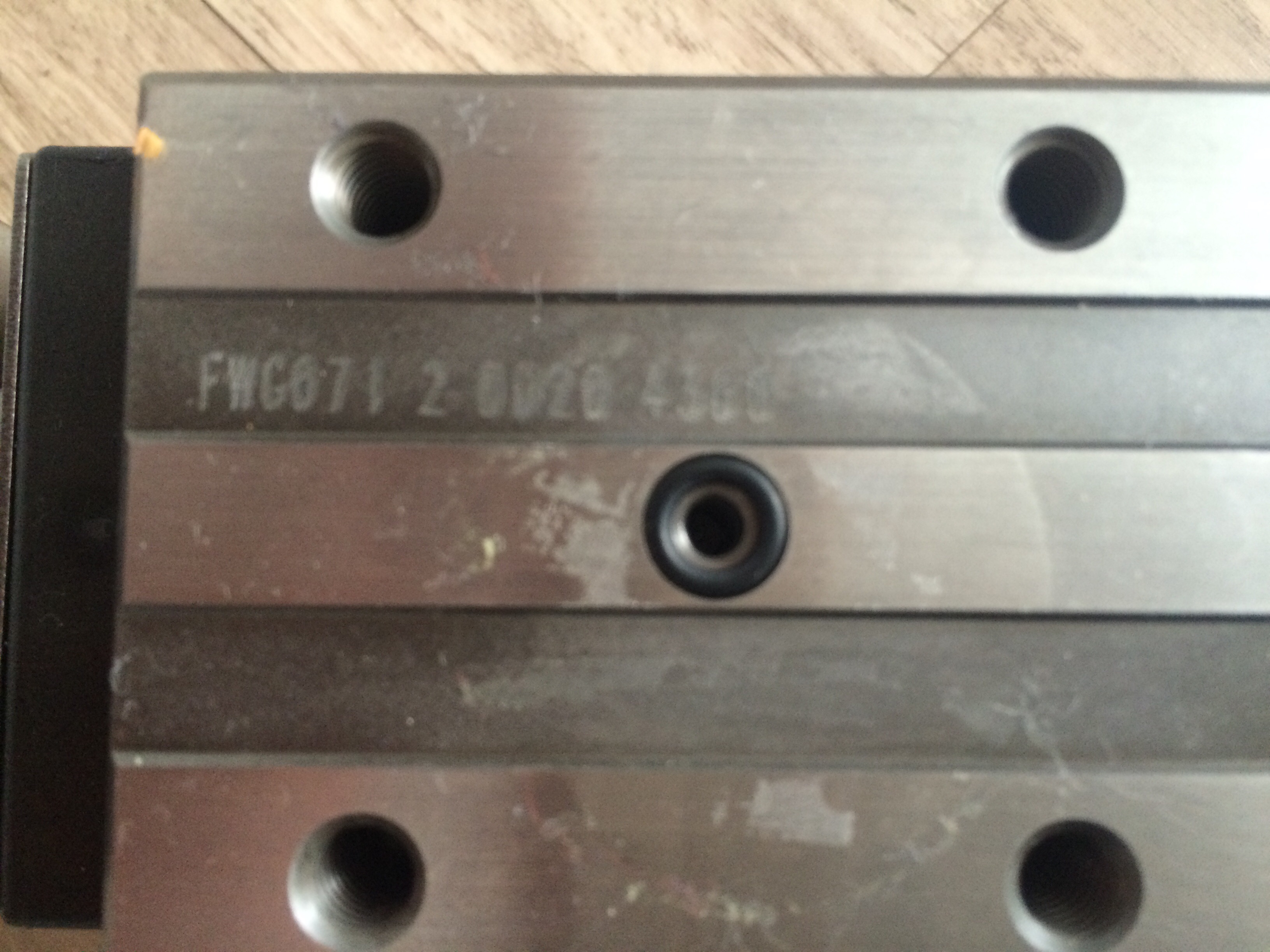

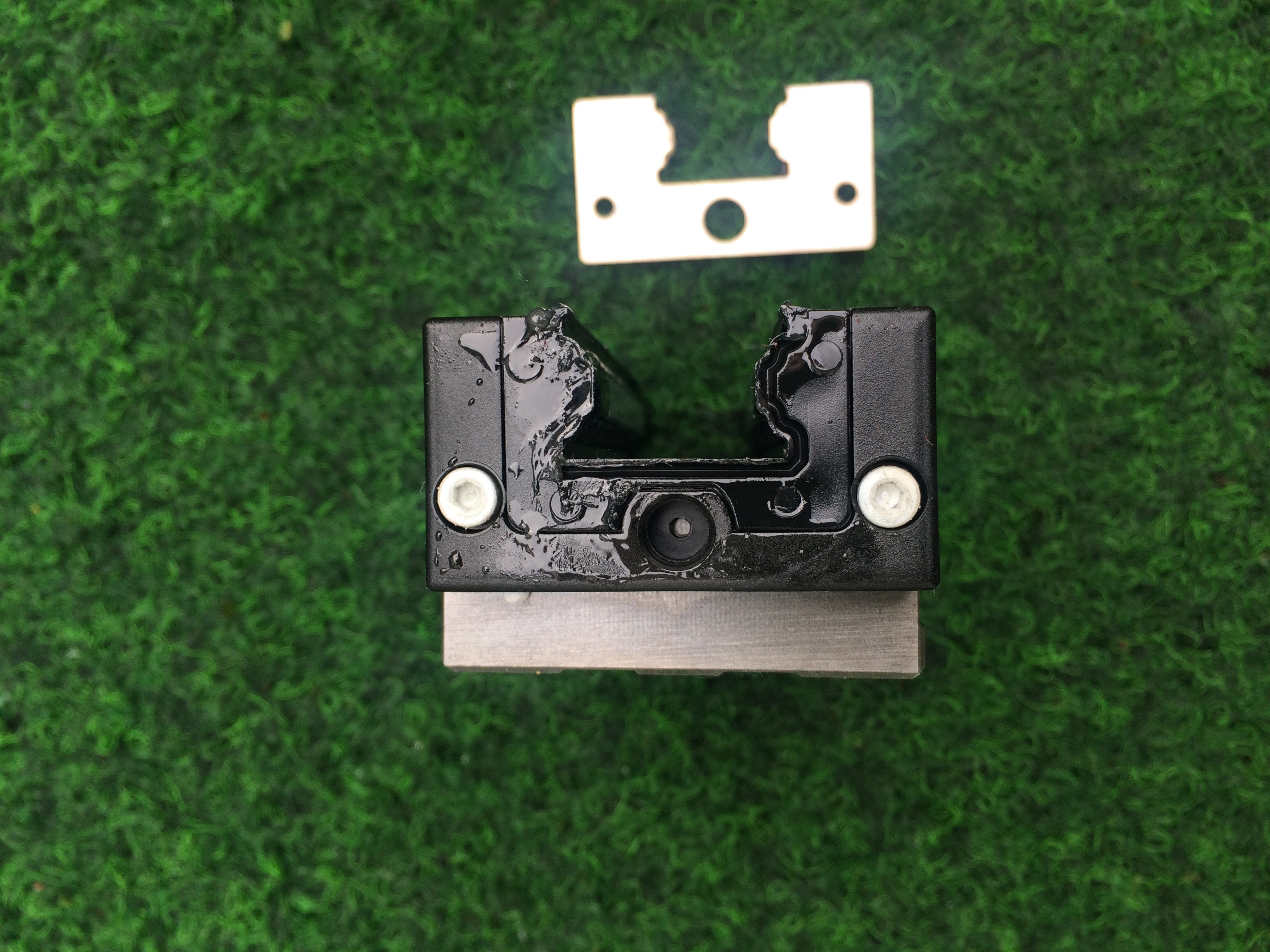

Maik писал(а):Теперь по Z achse, вот рельсы от Ina, кто юзал такие? Фото ниже.
Встает вопрос? Как добовлять смазку?
Кто сталкивался? Как в дальнейшем добовлять смазку? и чем?
image.jpg (2917 просмотров) <a class='original' href='./download/file.php?id=47270&mode=view' target=_blank>Загрузить оригинал (1.19 МБ)</a>
image.jpg (2917 просмотров) <a class='original' href='./download/file.php?id=47271&mode=view' target=_blank>Загрузить оригинал (1.36 МБ)</a>
Re: Вторая попытка. Нужна консультация.
С торцов вместо винта вкручивается тавотница, через нее в каретку песс шприцом подается смазка.

Настоящее имя: Ильдар
Сообщение mhael »
а сверху видимо сделано отверстие для смазки через плиту, которая крепится к кареткам. Т.е. в плите должен быть канал для смазки.
Сообщение Maik »
Вопрос где взять такой нипель(((( А его надо всегда будет выкручивать?
Сообщение Maik »
mhael писал(а):а сверху видимо сделано отверстие для смазки через плиту, которая крепится к кареткам. Т.е. в плите должен быть канал для смазки.
В это и проблема что каретки у меня перевернутыми задуманны и стоя как раз напротив кореток от У аксе. Незнаю что делать(( :D :thinking:
Сообщение mhael »
а что мешает в плите высверлить 2 канала- в боковом торце плиты до середины каретки, и в плоскости плиты до середины (в толщину). В итоге эти два канала сойдутся. А в торец плиты как-раз уже прикрутить тавотницу и смазивать через неё, получим удобный доступ для смазывания.

Сообщение Maik »
Хорошая идея както не подумал))) Так и сделаю. Спасибо большое

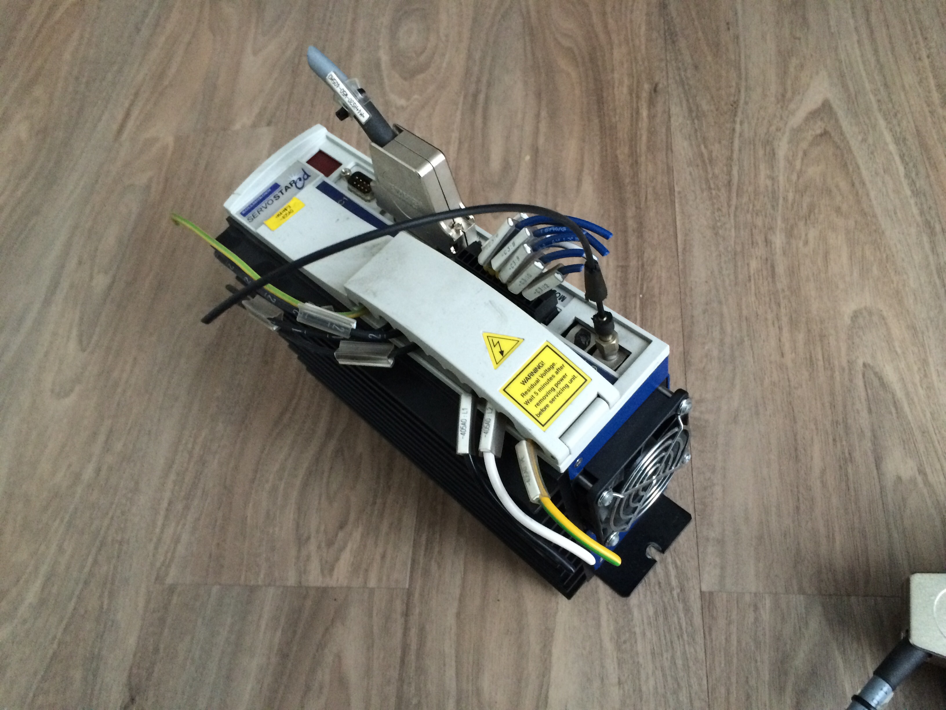

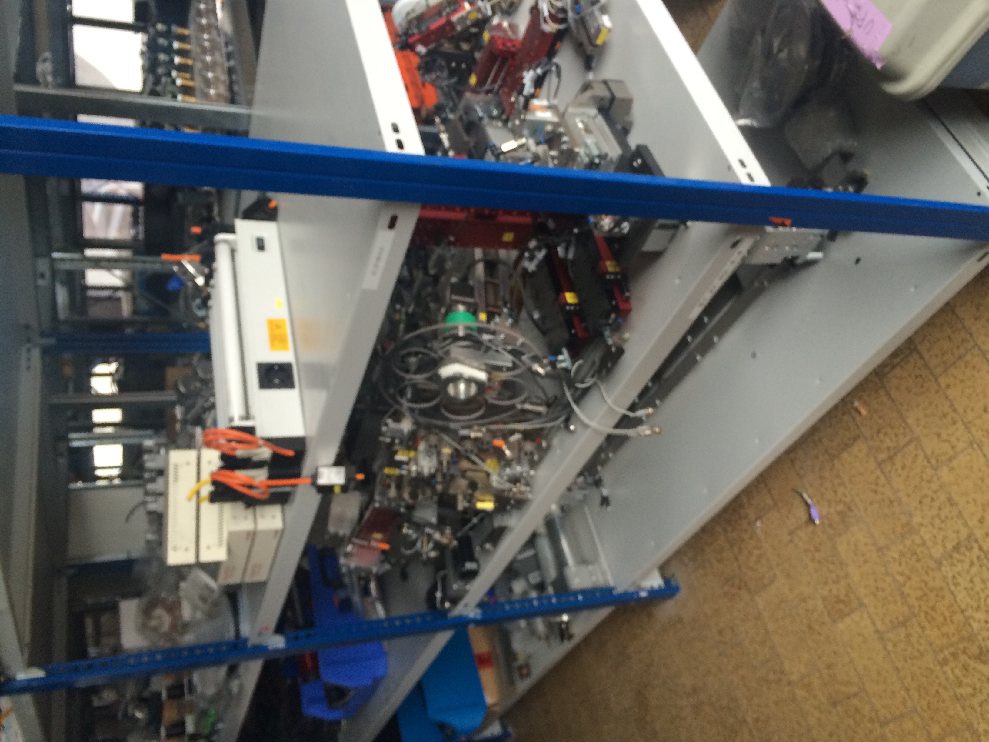

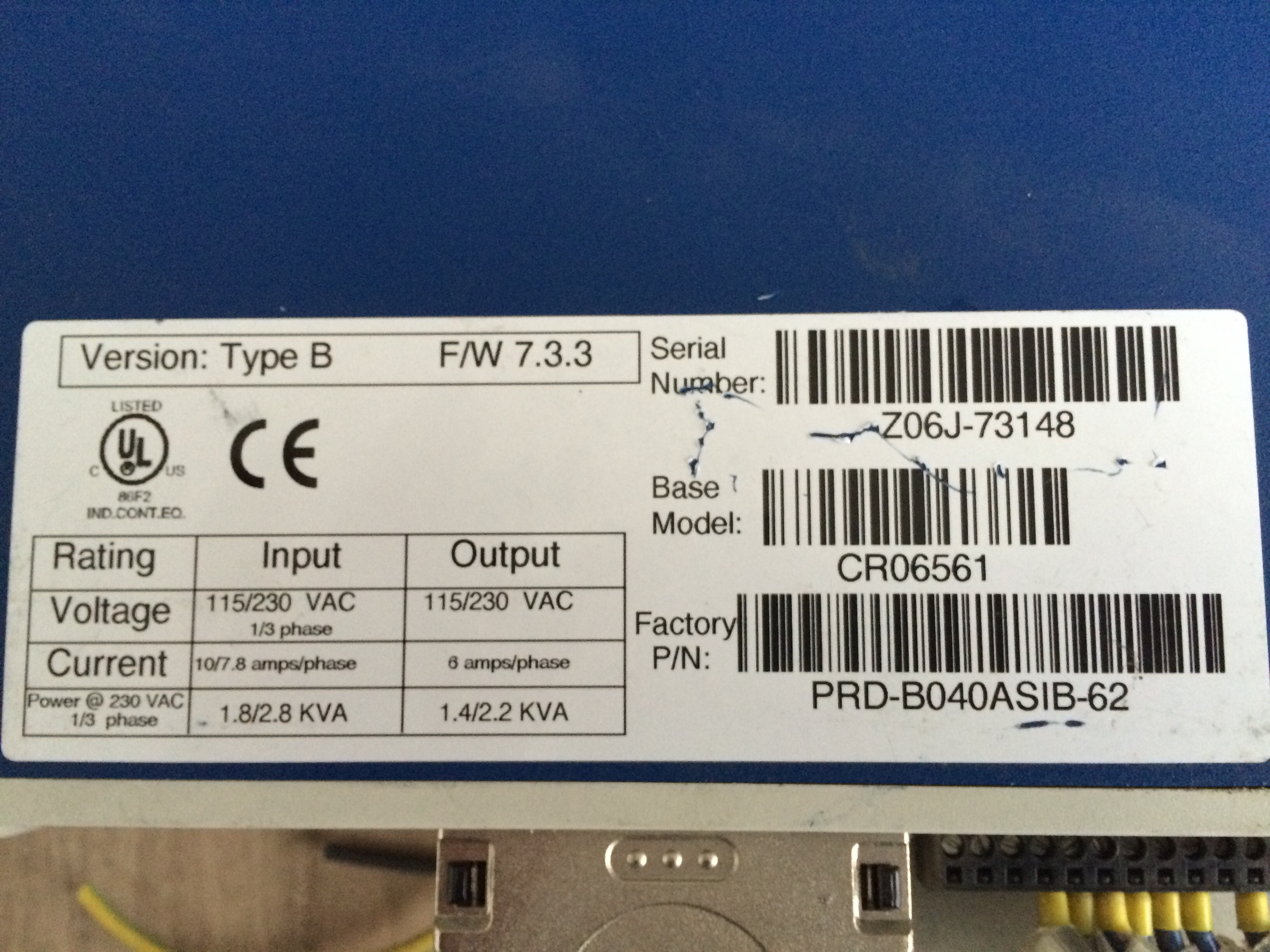

Сообщение Maik »

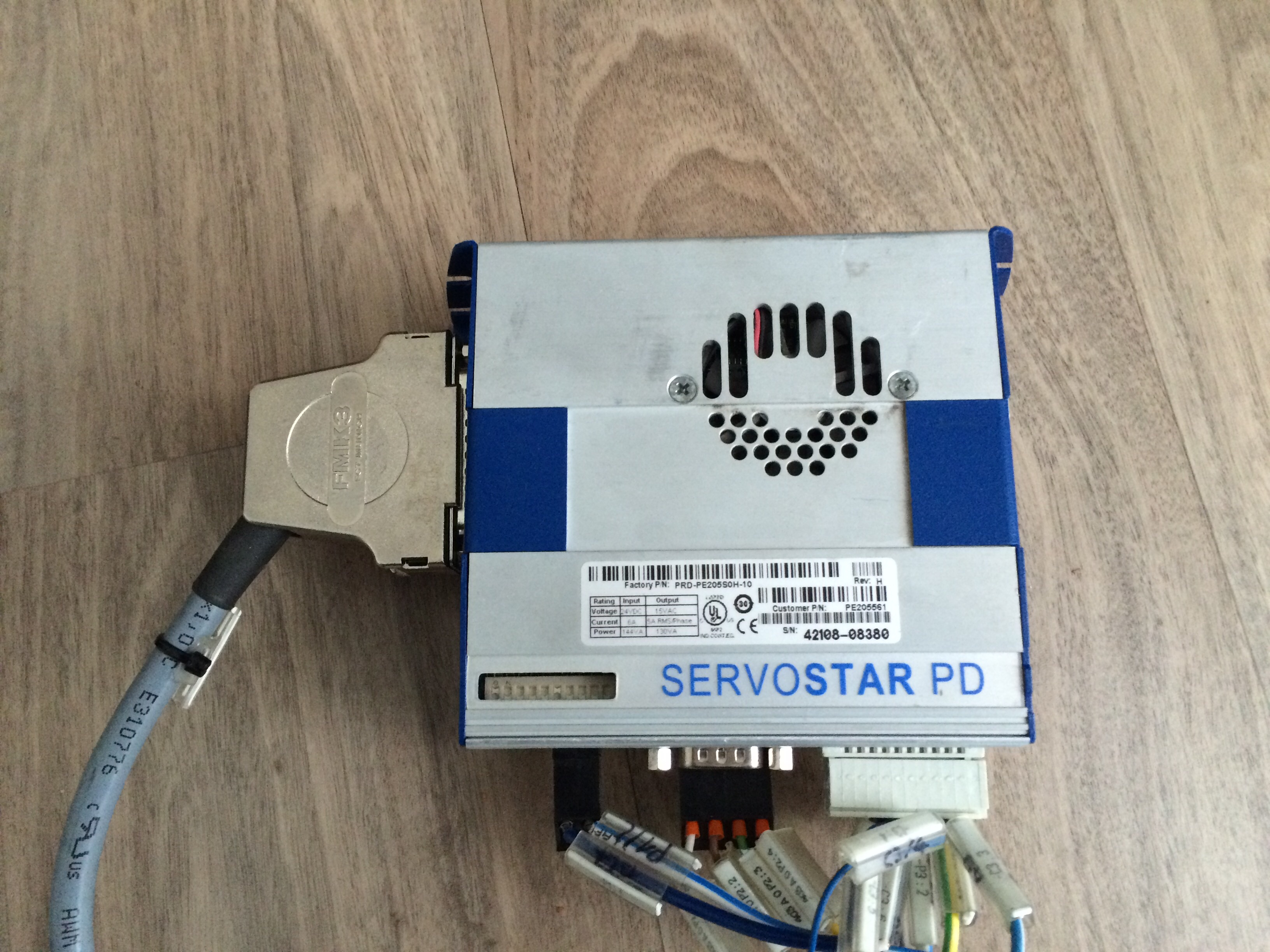

Может кто знает что это, инф ненашел в инете?
image.jpg (2839 просмотров) <a class='original' href='./download/file.php?id=47326&mode=view' target=_blank>Загрузить оригинал (1.4 МБ)</a>
image.jpg (2839 просмотров) <a class='original' href='./download/file.php?id=47327&mode=view' target=_blank>Загрузить оригинал (1.24 МБ)</a>

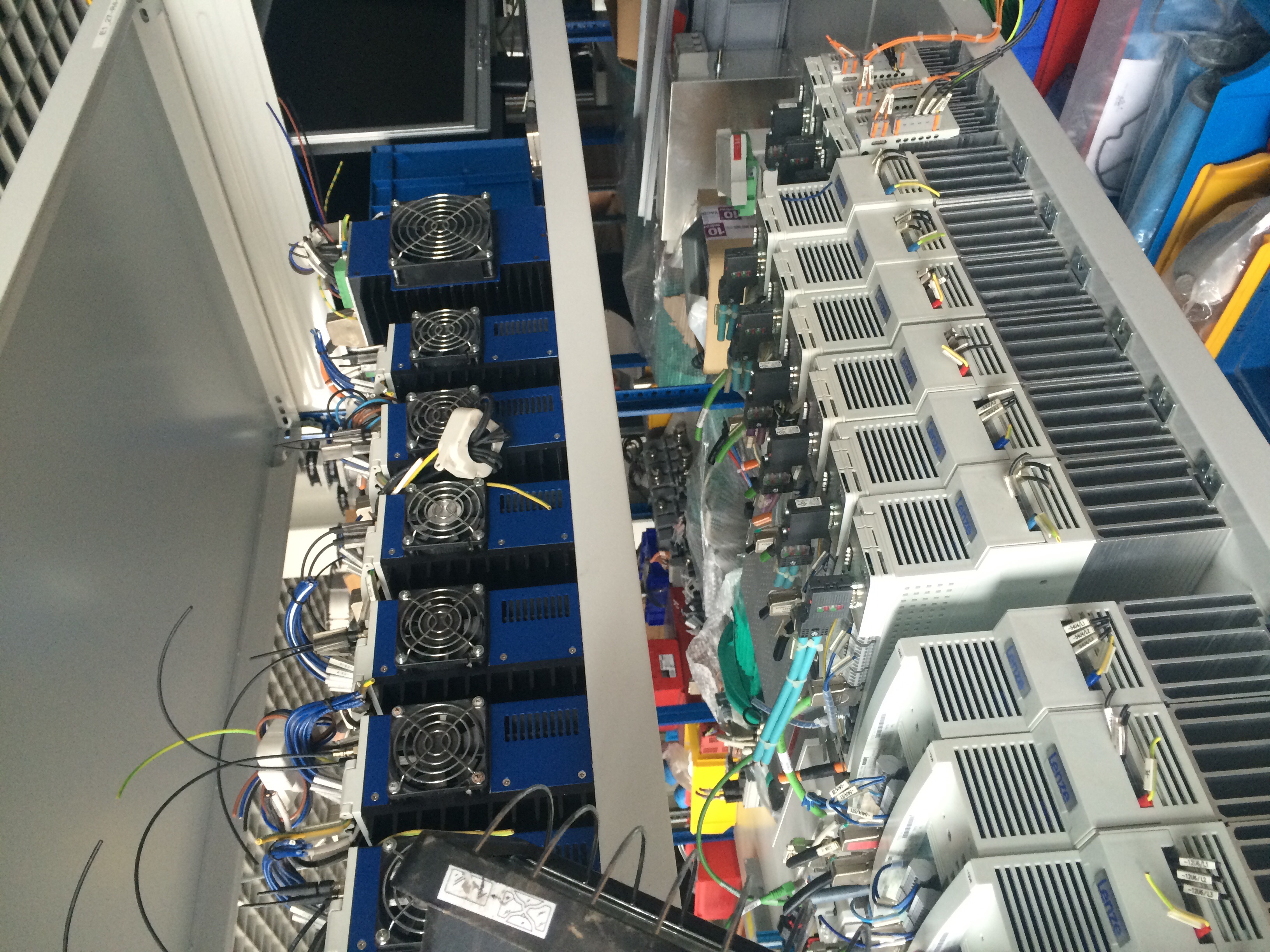

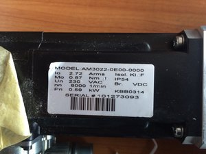

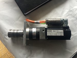

Сообщение Maik »

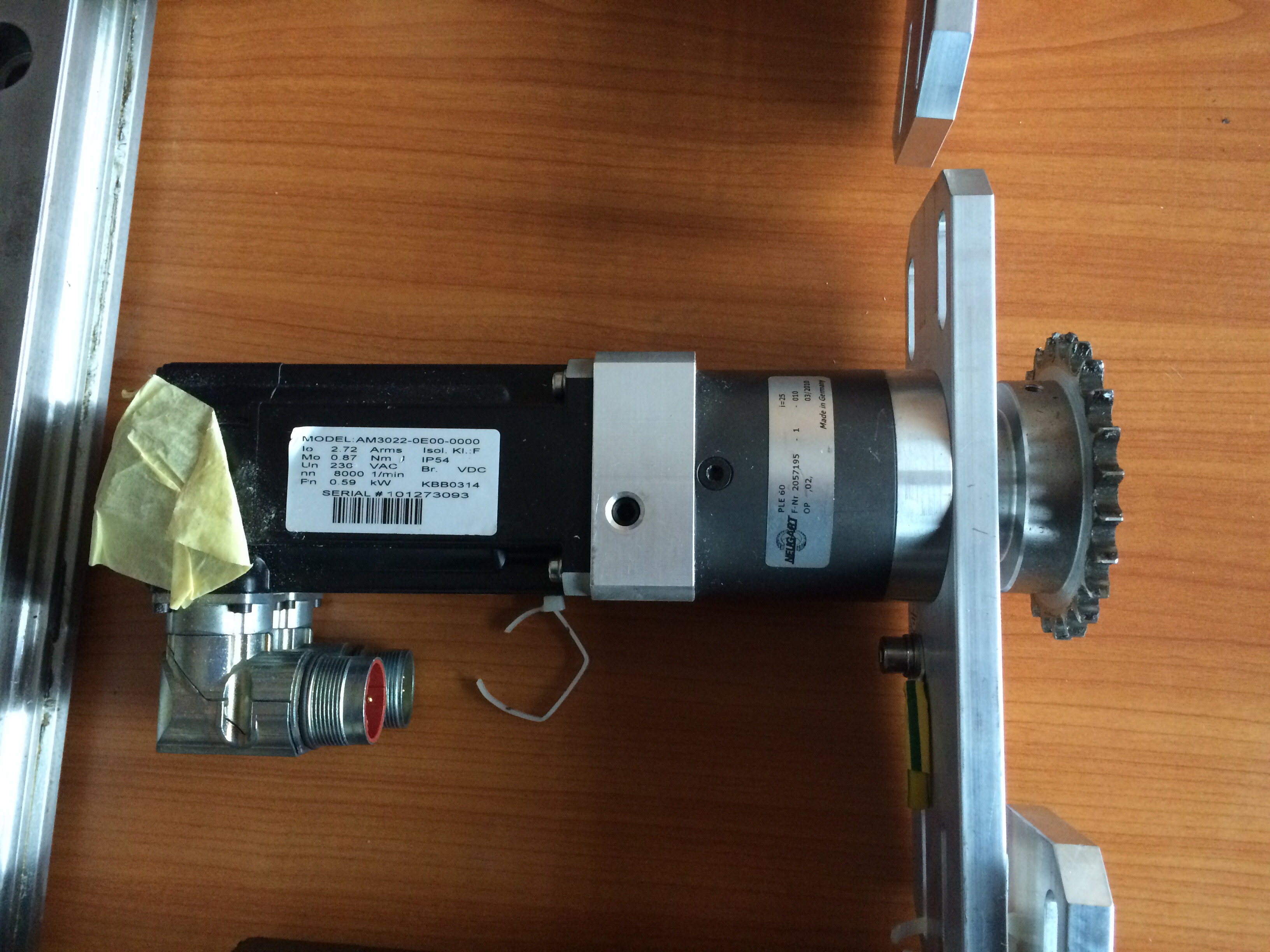

И еще по мотору. Фото ниже. Можно его преспособить?
image.jpg (2839 просмотров) <a class='original' href='./download/file.php?id=47329&mode=view' target=_blank>Загрузить оригинал (1.06 МБ)</a>
image.jpg (2839 просмотров) <a class='original' href='./download/file.php?id=47330&mode=view' target=_blank>Загрузить оригинал (1.36 МБ)</a>
image.jpg (2839 просмотров) <a class='original' href='./download/file.php?id=47331&mode=view' target=_blank>Загрузить оригинал (1014.69 КБ)</a>

Значит никто незнает(((
Дрюня
Сообщения: 1986
Репутация: 1504
Откуда: Днепр
Сообщение Дрюня »
Maik писал(а):Может кто знает что это, инф ненашел в инете?
Как ничего не нашел? Вот я в Гугл ввёл надпись с твоего драйвера - Servostar CD и вылезли разные сайты и картинки...
http://www.kollmorgen.com/en-us/product ... cd-series/
Maik
Сообщения: 234
Зарегистрирован: 06 янв 2015, 03:48
Репутация: 33
Настоящее имя: Begschanow Maik
Сообщение Maik »
Я имел виду кто пользуется такими)))

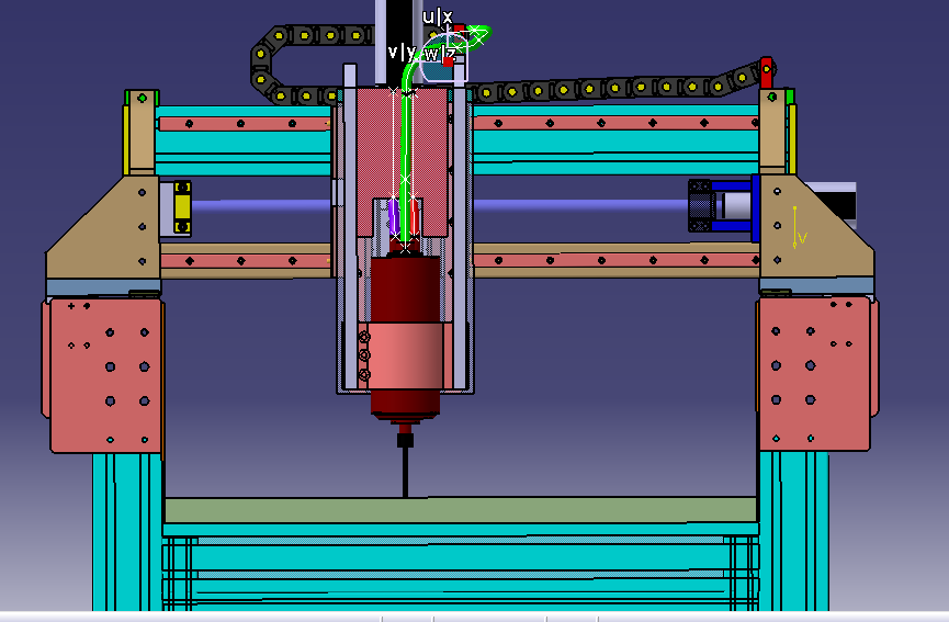

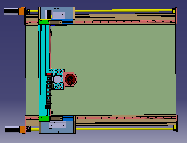

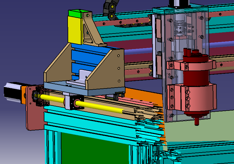

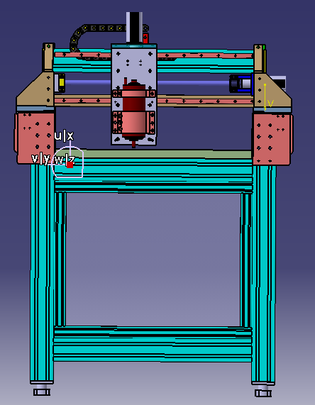

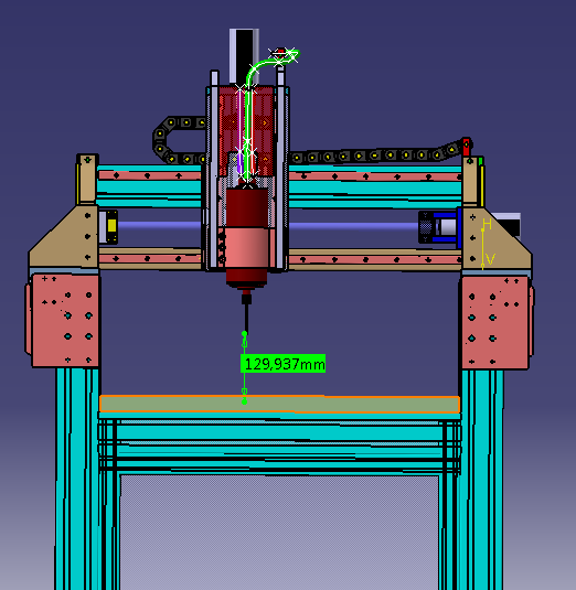

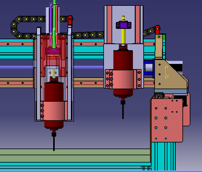

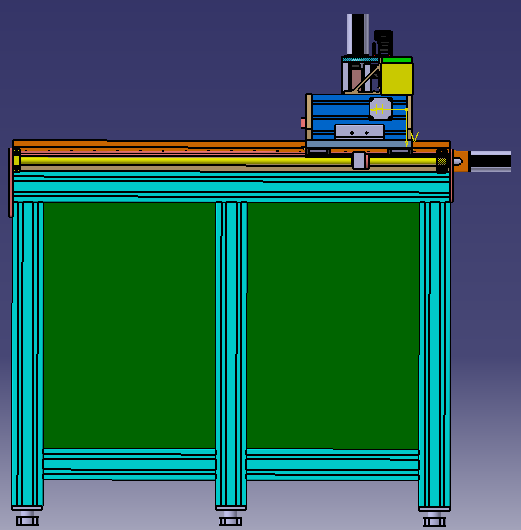

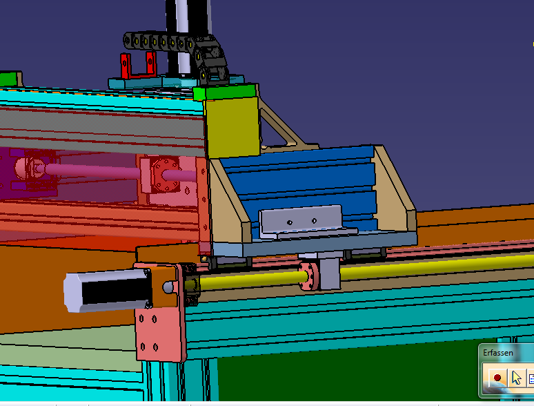

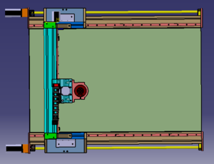

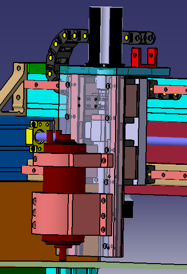

Потратил неделю на новый проект. Выставляю на обсуждение и жду ваших мнений. :rail:
Vorne Bild.PNG (2690 просмотров) <a class='original' href='./download/file.php?id=47525&mode=view' target=_blank>Загрузить оригинал (26.49 КБ)</a>
Seite Bild.PNG (2690 просмотров) <a class='original' href='./download/file.php?id=47526&mode=view' target=_blank>Загрузить оригинал (20.34 КБ)</a>
Oben.PNG (2690 просмотров) <a class='original' href='./download/file.php?id=47527&mode=view' target=_blank>Загрузить оригинал (25.23 КБ)</a>
Seite_X.PNG (2690 просмотров) <a class='original' href='./download/file.php?id=47528&mode=view' target=_blank>Загрузить оригинал (79.61 КБ)</a>
X_achse.PNG (2690 просмотров) <a class='original' href='./download/file.php?id=47529&mode=view' target=_blank>Загрузить оригинал (64.9 КБ)</a>
Z_achse.PNG (2690 просмотров) <a class='original' href='./download/file.php?id=47530&mode=view' target=_blank>Загрузить оригинал (38.58 КБ)</a>
Yseite.PNG (2690 просмотров) <a class='original' href='./download/file.php?id=47531&mode=view' target=_blank>Загрузить оригинал (28.15 КБ)</a>
Нужны ребра на плите шпинделя. Нижняя часть плиты шпинделя будет иногда мешатся при обработке высоких выпуклых деталий или глубоких матриц где гайка шпинделя опускается нижы самой верхней точки детали. Перевернутая схема оси Z (рельсы на плите шпинделя) неактуальна на станках с небольшим полем по Z менее 200мм вы несможете использовать весь просвет портала. Чтобы использовать весь просвет портала инструмент должен подниматся до нижней кромки портала и желательно немаленький инструмент.
Maik
Сообщения: 234
Репутация: 33
Сообщение Maik »
Ребра добавлю. А насчет перевернутой оси сами рельцы у меня 340мм а ШВП 240мм рабочий ход гдето в районе 150мм. Из прошлого проекта у меня была нормальная схемма Z, но многие советовали перевернутую схему. С Шпинделем понятно както я неподумал. Одним словом спасибо, сегодня переделаю.)))
неполенитесь подвигайте ось в крайние положения и подрисуйте к шпинделю фрезу с вылетом 70мм чтобы сразу видет проходит непроходит.
Maik
Сообщения: 234
Репутация: 33
Сообщение Maik »
Все сделал как вы сказали. Рабочее поле по 130мм. Если я переверну схему, и при длине ШВП 200мм по резьбе, Длина рельс 340мм и кореток 180мм вместе и того получается 160мм, то бишь на 30мм больше. Буду переделывать))) Есть ли еще полезные советы по схеме?

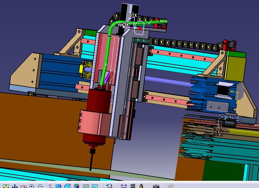

Maik
Сообщения: 234
Репутация: 33
Сообщение Maik »

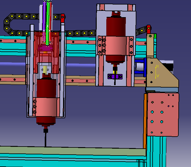

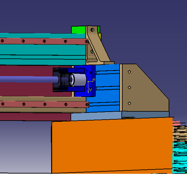

Foto
bild7.PNG (2599 просмотров) <a class='original' href='./download/file.php?id=47621&mode=view' target=_blank>Загрузить оригинал (46.5 КБ)</a>
Bild8.PNG (2599 просмотров) <a class='original' href='./download/file.php?id=47622&mode=view' target=_blank>Загрузить оригинал (88.95 КБ)</a>
Bild9.PNG (2599 просмотров) <a class='original' href='./download/file.php?id=47623&mode=view' target=_blank>Загрузить оригинал (105.17 КБ)</a>
Bild10.PNG (2599 просмотров) <a class='original' href='./download/file.php?id=47624&mode=view' target=_blank>Загрузить оригинал (30.33 КБ)</a>
Maik
Сообщения: 234
Репутация: 33
Сообщение Maik »

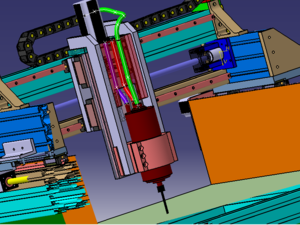

Набросал обратную схему, в таком случае нужна ШВП подлинее, а я уже приобрел на 200мм по резьбе(((. Или пилить рельсы. Какие еще идеи? :thinking:
Bild11.PNG (2592 просмотра) <a class='original' href='./download/file.php?id=47626&mode=view' target=_blank>Загрузить оригинал (37.53 КБ)</a>
Bild12.PNG (2592 просмотра) <a class='original' href='./download/file.php?id=47627&mode=view' target=_blank>Загрузить оригинал (50.92 КБ)</a>
Шпиндель в новом варианте у вас до стола недостает похоже в нижнем положении.
