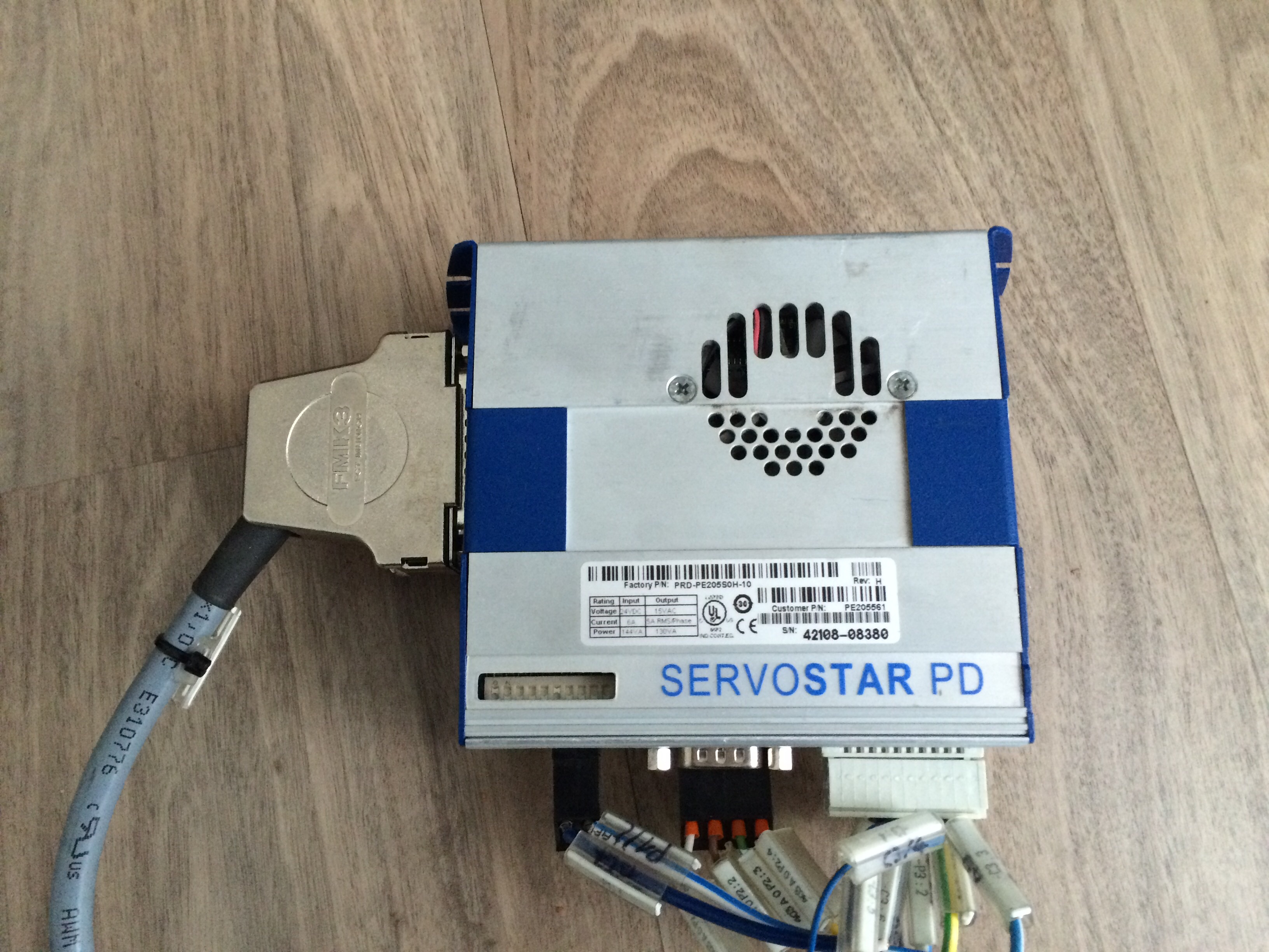

Может кто знает что это, инф ненашел в инете?

И еще по мотору. Фото ниже. Можно его преспособить?

Значит никто незнает(((
Дрюня
Сообщения: 1986
Репутация: 1504
Откуда: Днепр
Re: Вторая попытка. Нужна консультация.
Сообщение Дрюня »
Maik писал(а):Может кто знает что это, инф ненашел в инете?
Как ничего не нашел? Вот я в Гугл ввёл надпись с твоего драйвера - Servostar CD и вылезли разные сайты и картинки...
http://www.kollmorgen.com/en-us/product ... cd-series/

Я имел виду кто пользуется такими)))
