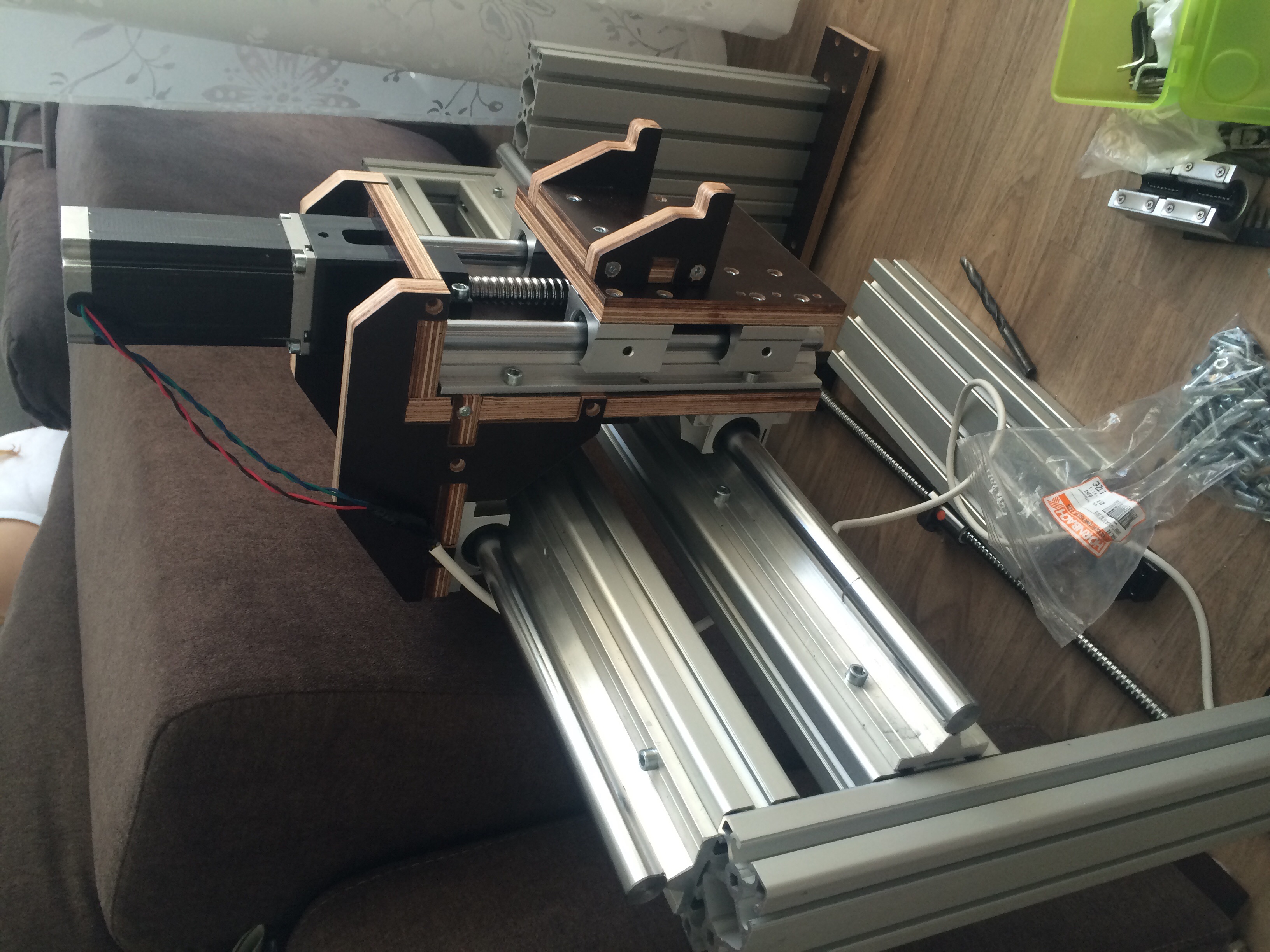

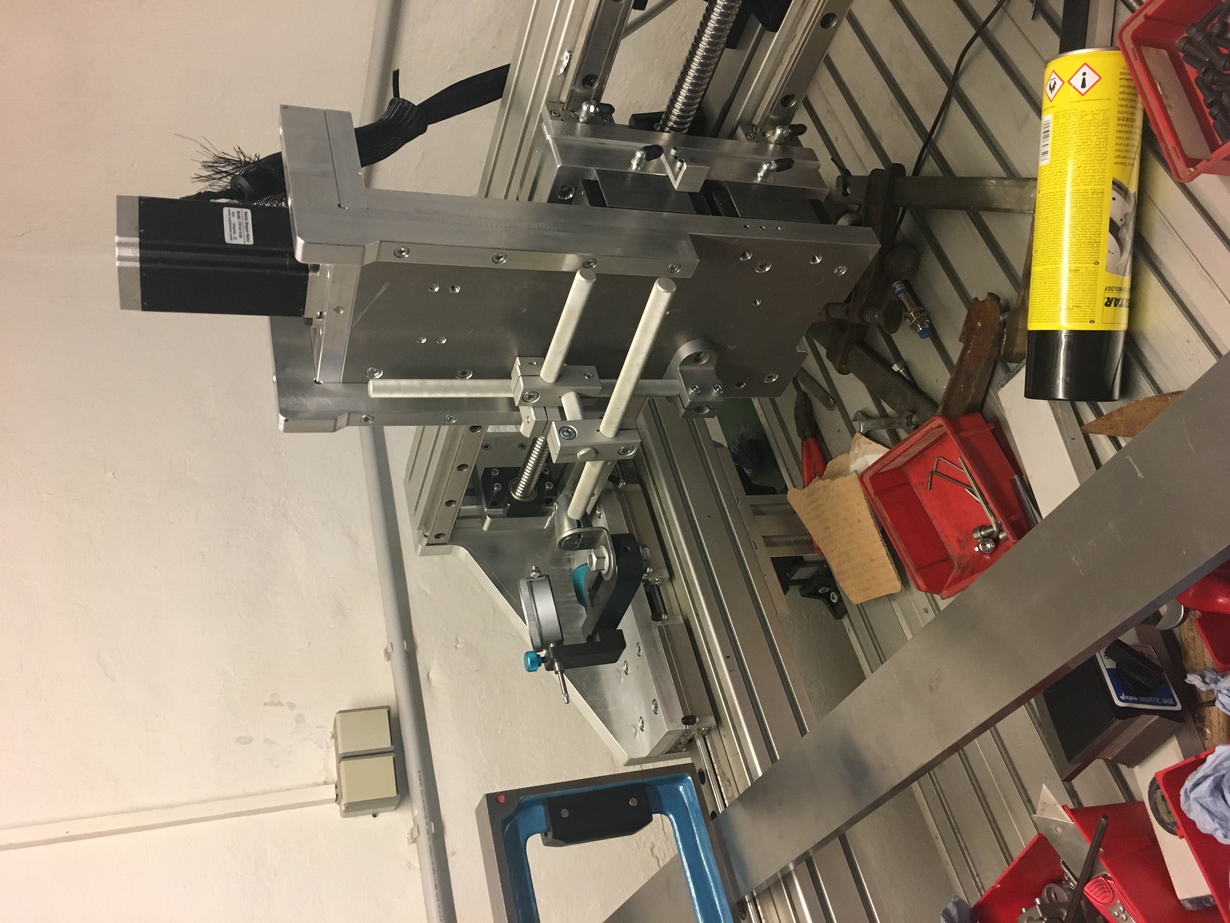

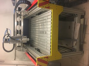

Всем здрасти.
Это вторая моя попытка. Прошу необрощать на грамотические ошибки))) Я не Русский)))))

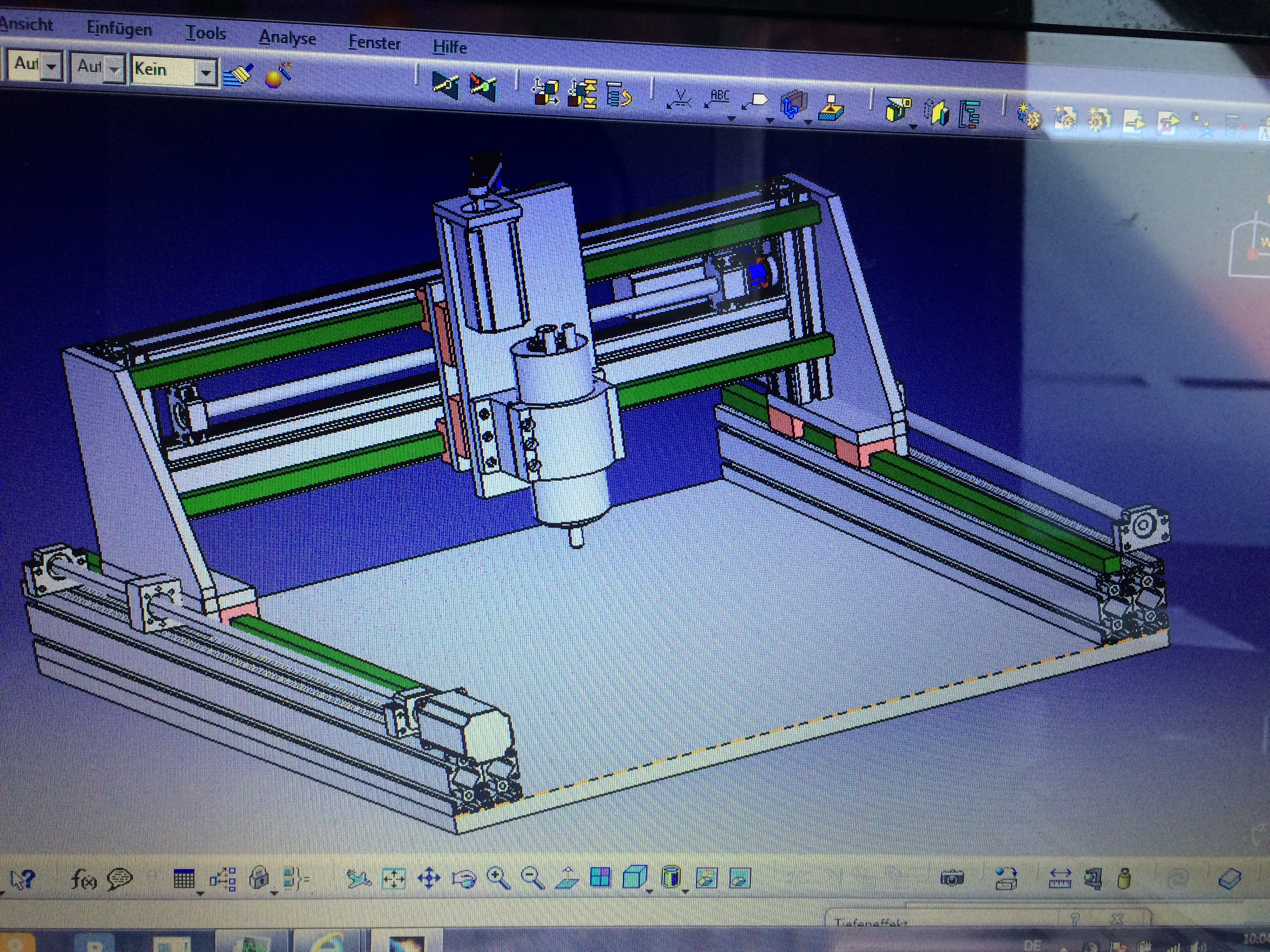

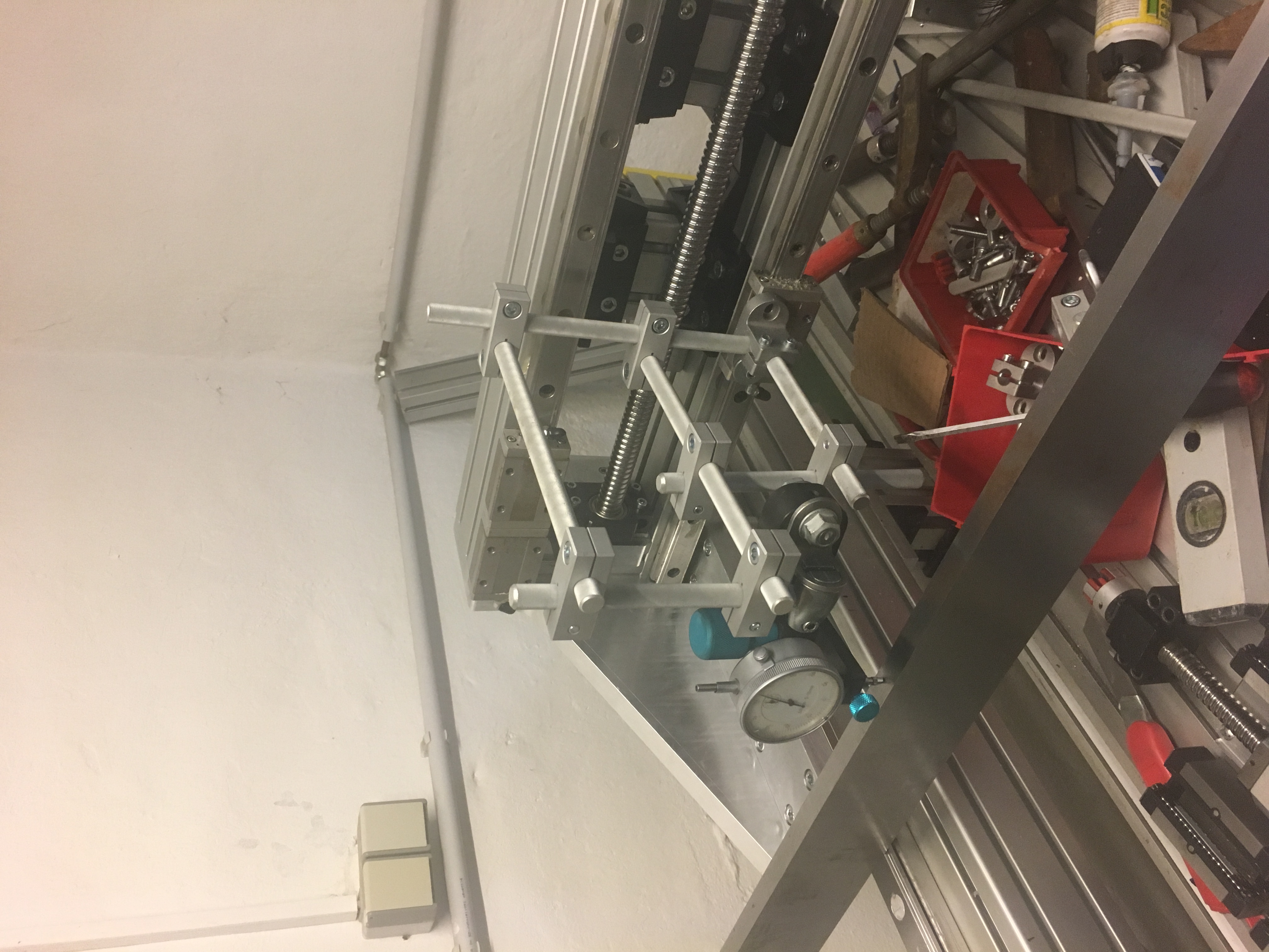

В первом проекте который я закрыл, фото ниже, я использовал цилендрические рельсы. Но по инфе с форума понял что мне это неподходит. Их использую на пенорезку. Станок планируется для оброботки дерева, пластика и алюминия.
Размеры рабочего поля 950х550х150.
Приобрел 20 метров машиного профиля от Bosch Retxhrot 80x80. Внутрянку собираюсь после заливать эпоксидкой с бетоном. Скручиваться будет все на болтах

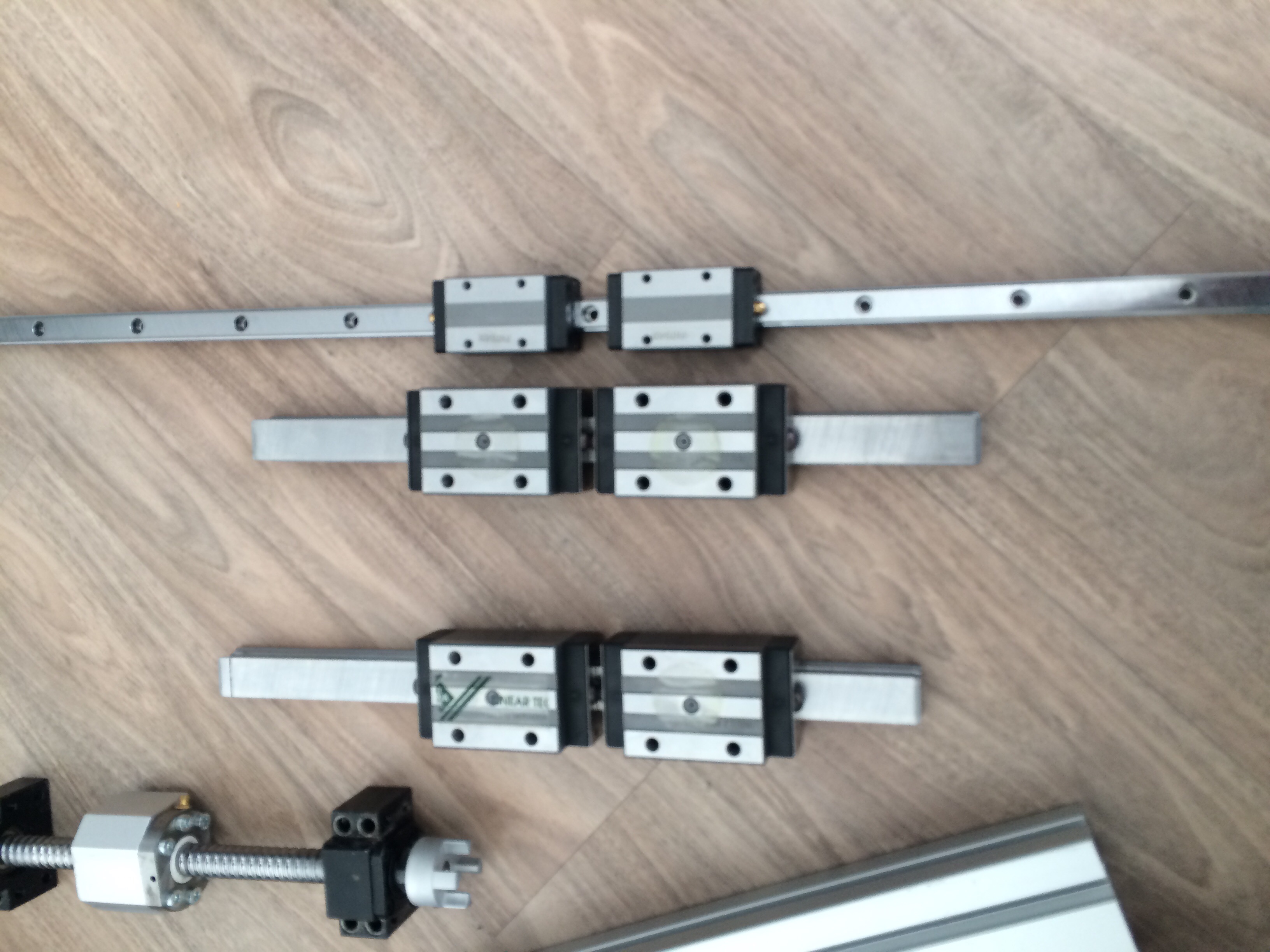

Преобрел Китайский шпиндел на 2,2 Квт с водяным охлаждением царга R20. Но восможно куплю шпиндель с автосменой.

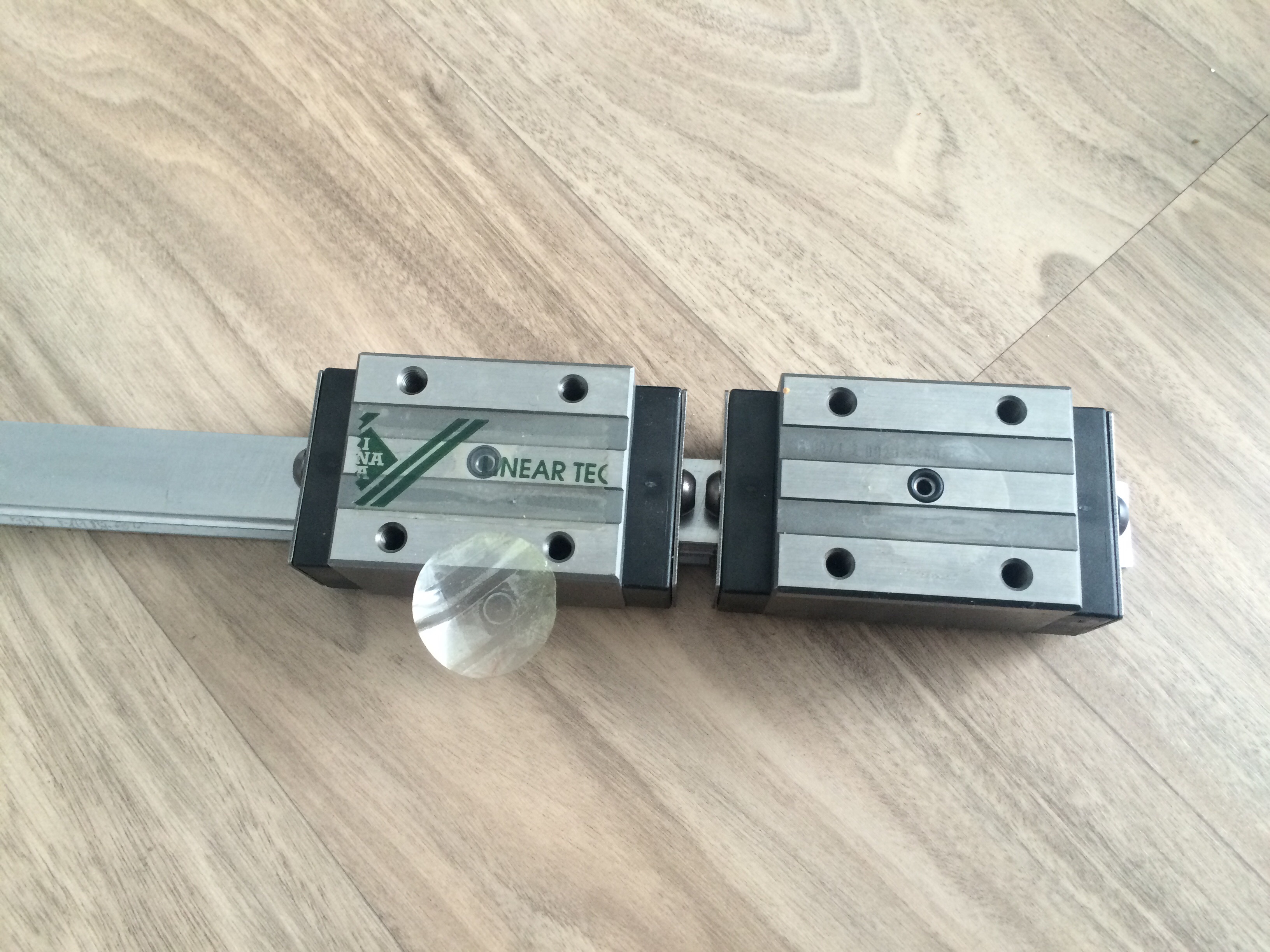

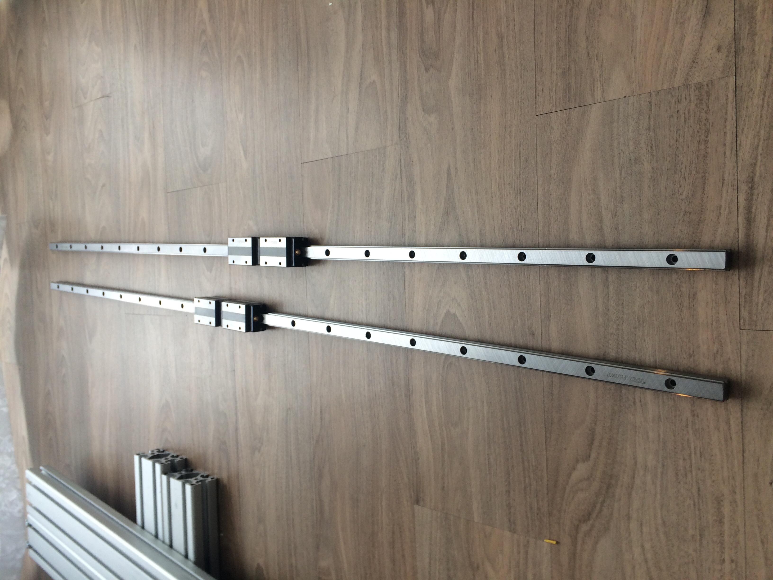

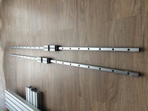

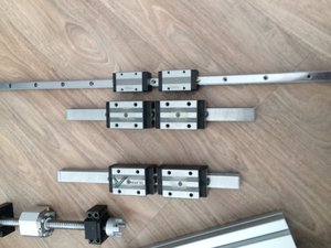

Рельсы разнобой.
THK SHS15 RC 1200 mm они мне кажутся маловаты все на М4, просто дешево приобрел)
Bosch RExhrot 700mm
INA 20 340mm
4 шт ШВП 16/05
Электроника Вантай нема 23 425oz и нема 34
Есть возможность поставить сервы от Сименс но думаю на такой станок смысла нету.
Купил 4х жильный экронированый кабель 0,75 кв незнаю пойдет ли для нема 34?

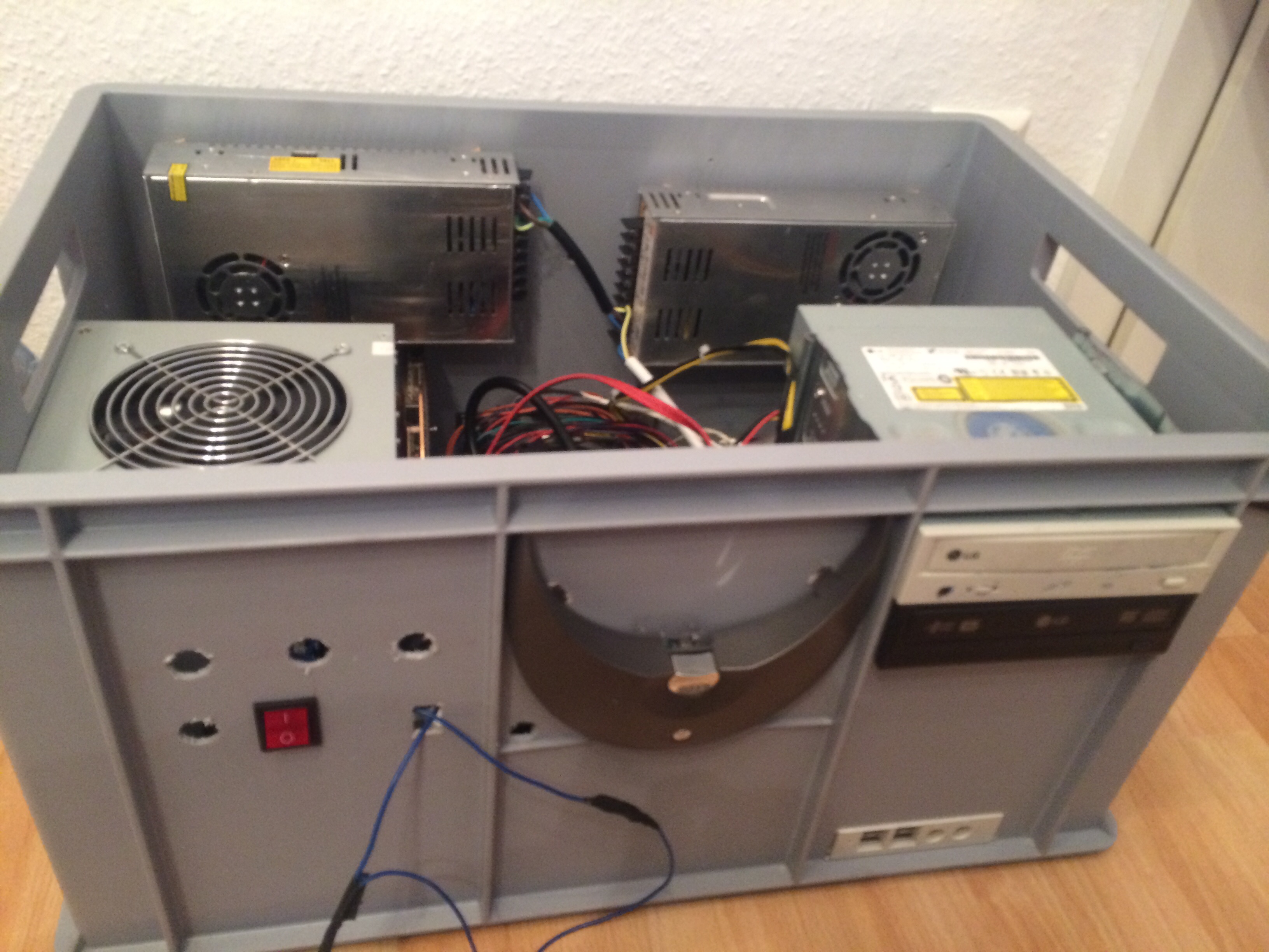

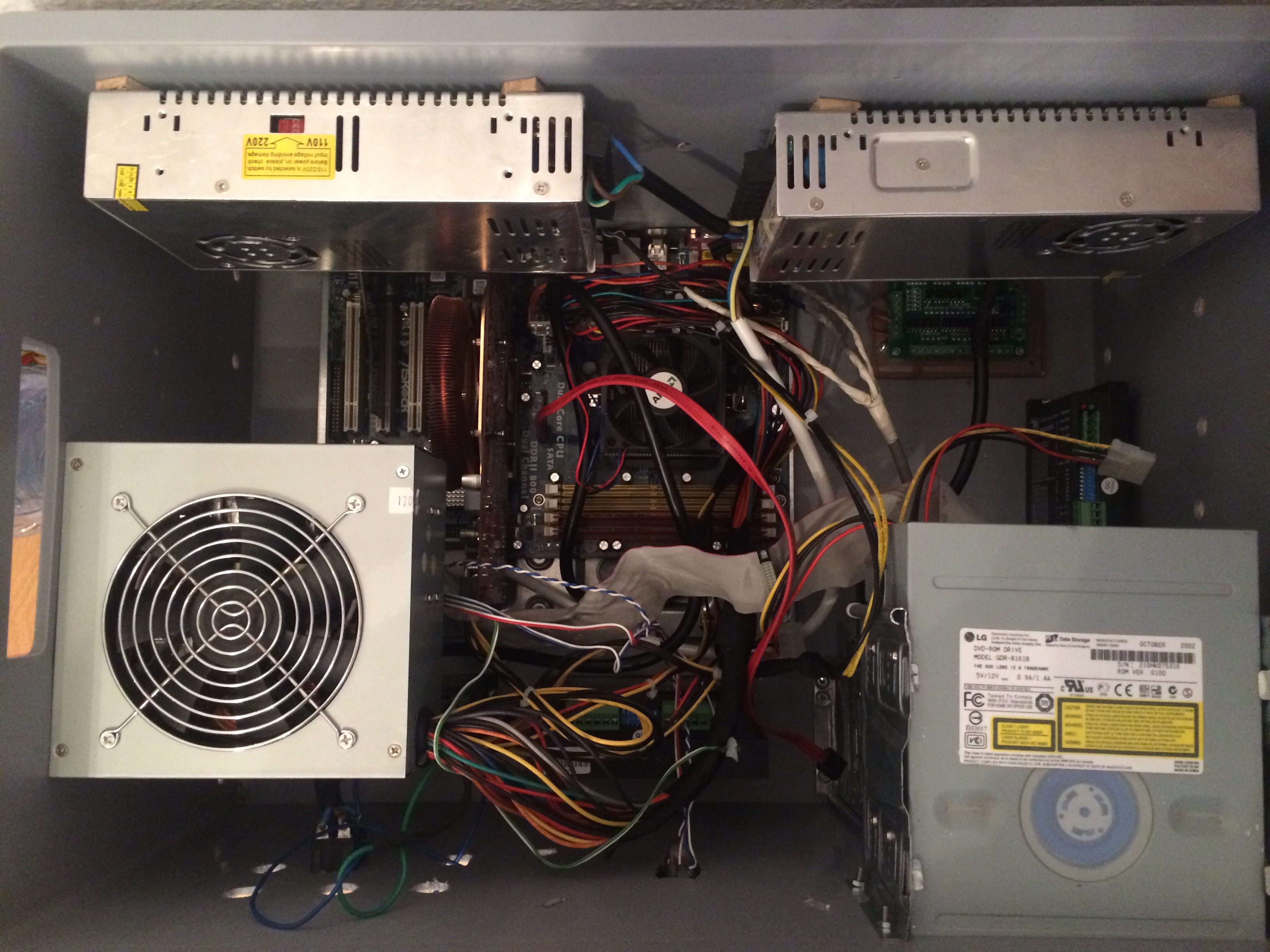

Электронику временно собрал в одном ящике с компьютером. Хорошо ли Это?
Купил Алюминевую станину с прорезями 20мм 1200х700 хватит ли толщины.
Программу для обработки буду использовать Mach3, чертежи в Catia V5, G-код тоже оттуда. Опыта абсолютно нету.
Конструкцию буду выкладывать по мере разработки и тут я пологаюсь На вас. Если честно уже столько потратил что просто с китая можно 2 станка купить ноооо ? Какие))
Поэтому жду от вас советов и критике буду презнателен.
Первый прект. Статус (в прошлом) (5260 просмотров) <a class='original' href='./download/file.php?id=47138&mode=view' target=_blank>Загрузить оригинал (1.32 МБ)</a>

Материал;

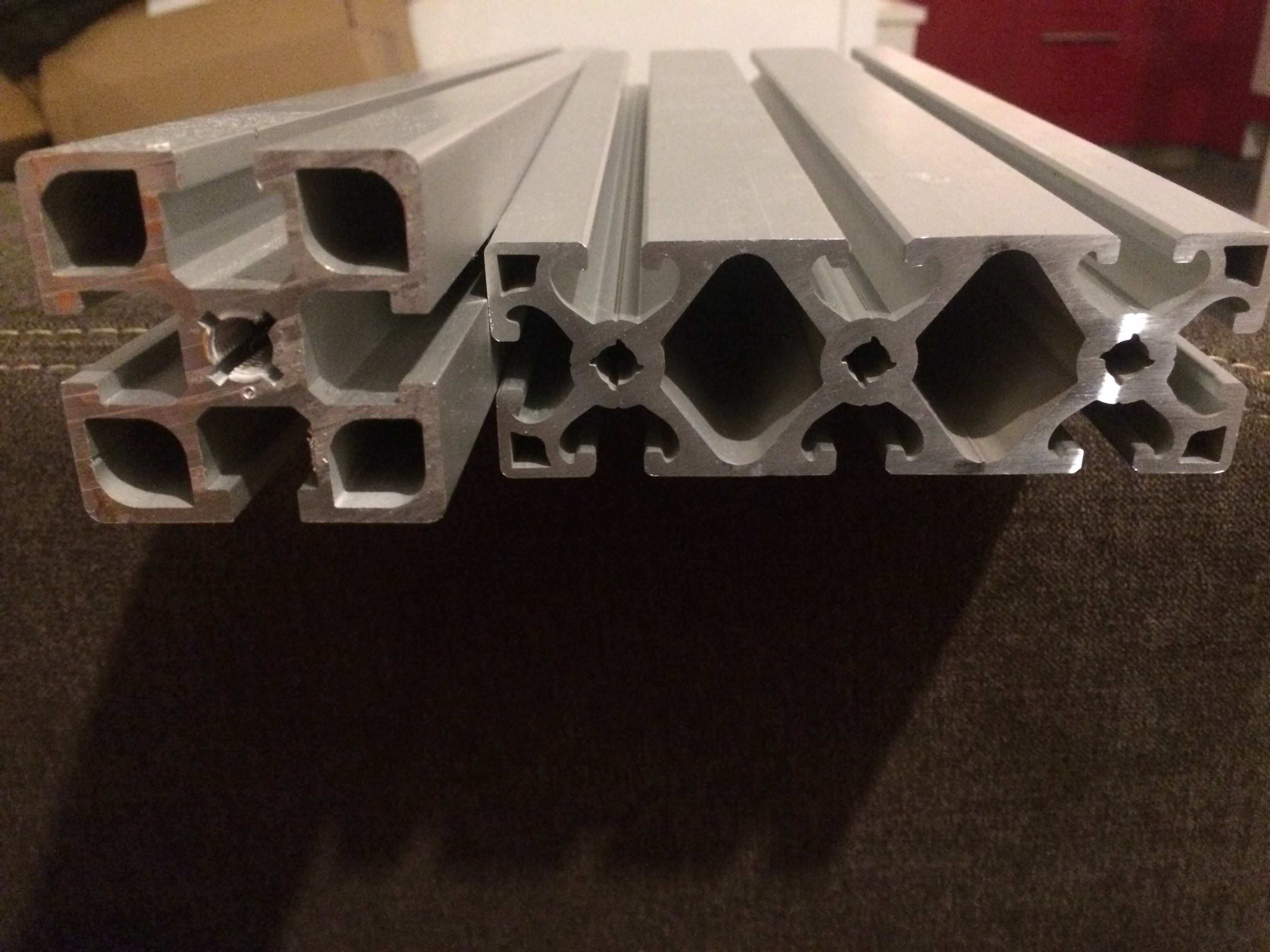

Приблезительный профель . (5258 просмотров) <a class='original' href='./download/file.php?id=47139&mode=view' target=_blank>Загрузить оригинал (1.03 МБ)</a>
Приблезительный профель . (5258 просмотров) <a class='original' href='./download/file.php?id=47140&mode=view' target=_blank>Загрузить оригинал (929.93 КБ)</a>
Приблезительный профель . (5258 просмотров) <a class='original' href='./download/file.php?id=47141&mode=view' target=_blank>Загрузить оригинал (3.24 МБ)</a>
ТХК С БОШЕМ разница)) (5258 просмотров) <a class='original' href='./download/file.php?id=47142&mode=view' target=_blank>Загрузить оригинал (2.81 МБ)</a>

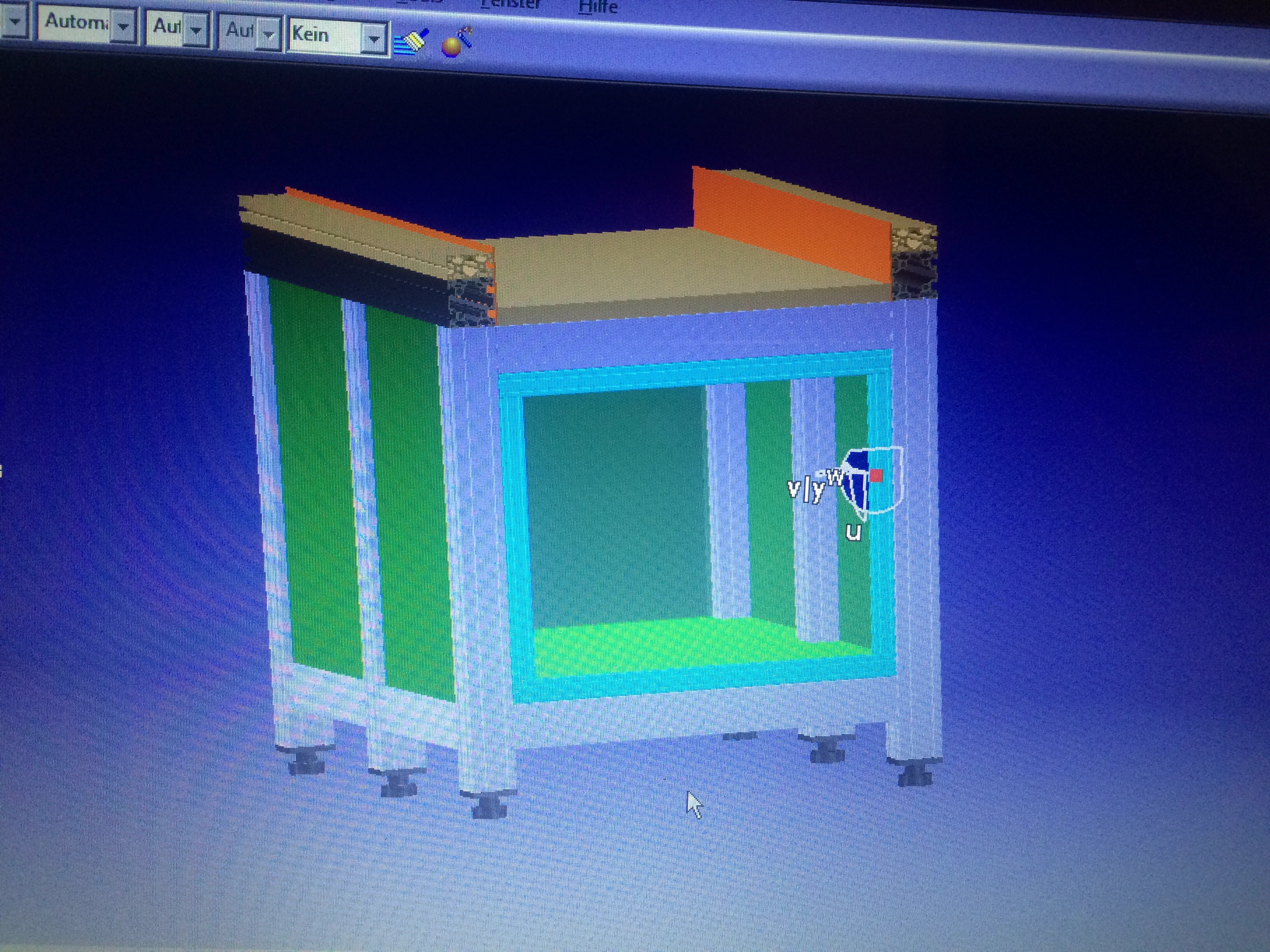

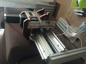

Стол (5258 просмотров) <a class='original' href='./download/file.php?id=47143&mode=view' target=_blank>Загрузить оригинал (3.46 МБ)</a>
Стол
Ну и первый вариант машины. Стол интегрирую со столом. (5258 просмотров) <a class='original' href='./download/file.php?id=47144&mode=view' target=_blank>Загрузить оригинал (1.36 МБ)</a>
Ну и волшебный ящик))) (5258 просмотров) <a class='original' href='./download/file.php?id=47145&mode=view' target=_blank>Загрузить оригинал (1.08 МБ)</a>

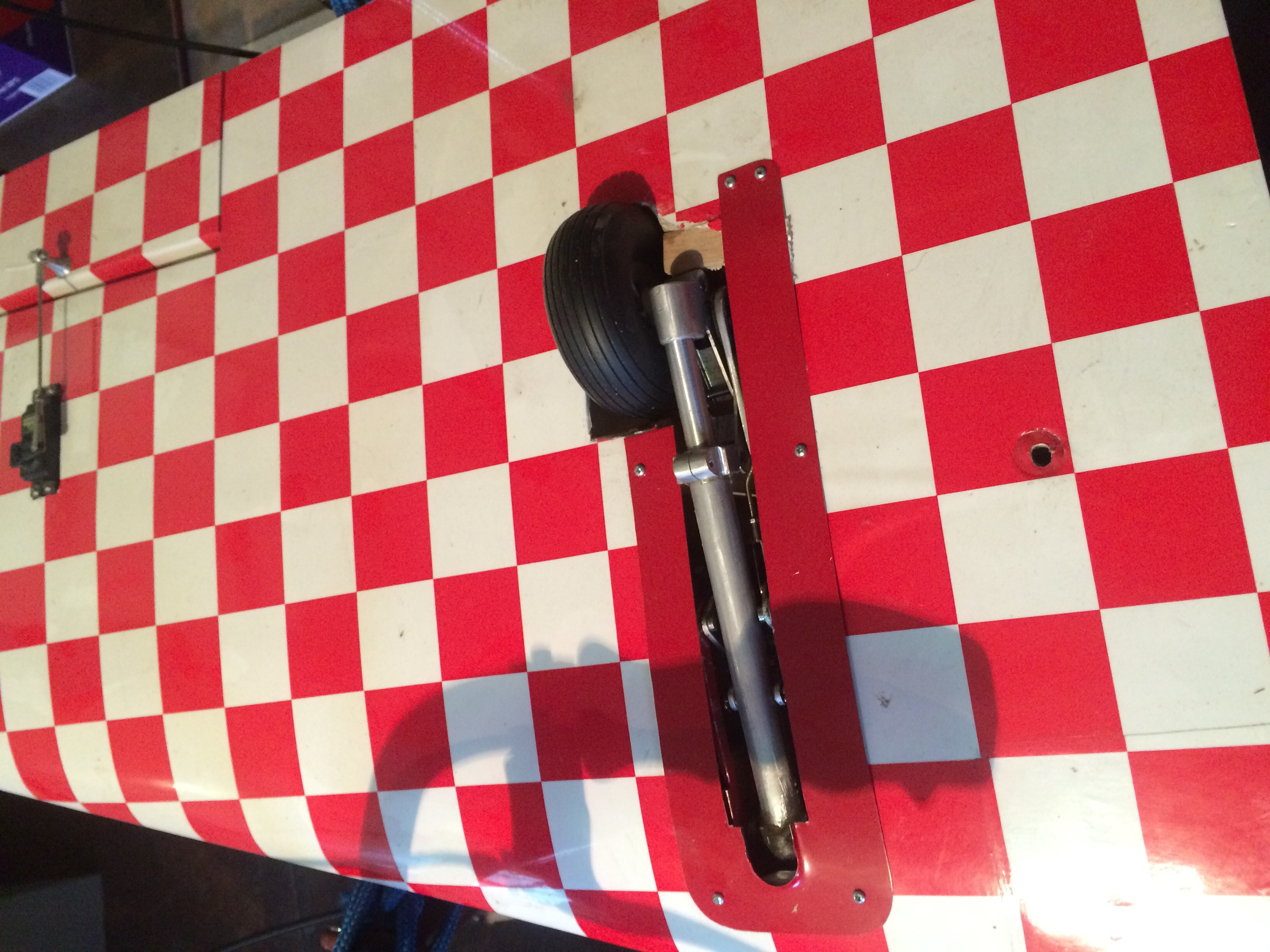

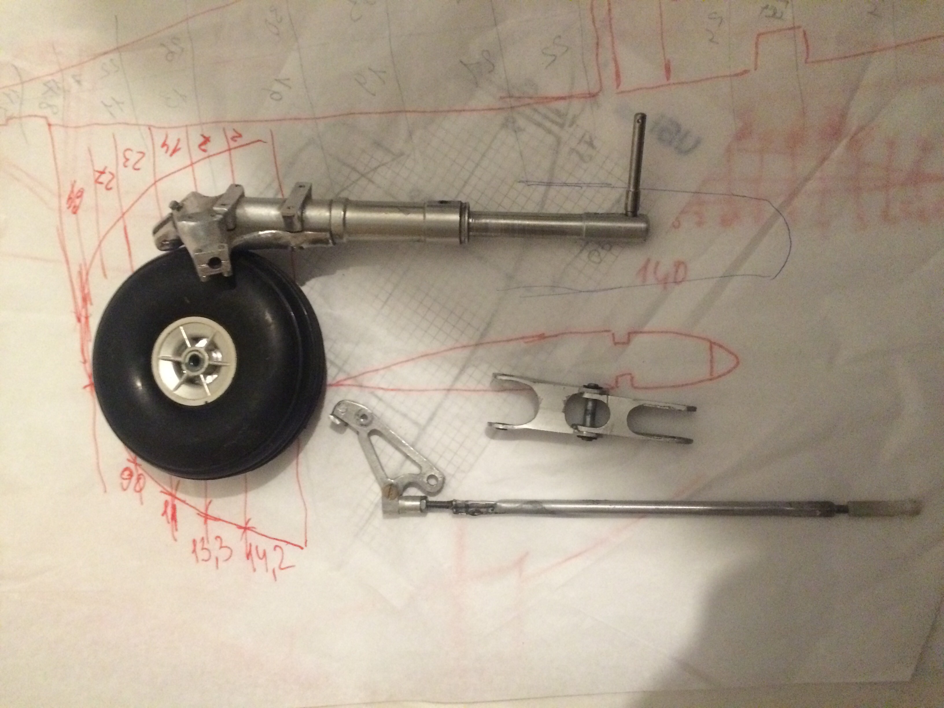

Ну и цель станка))
image.jpg (5253 просмотра) <a class='original' href='./download/file.php?id=47146&mode=view' target=_blank>Загрузить оригинал (1.26 МБ)</a>
image.jpg (5253 просмотра) <a class='original' href='./download/file.php?id=47147&mode=view' target=_blank>Загрузить оригинал (1.2 МБ)</a>
image.jpg (5253 просмотра) <a class='original' href='./download/file.php?id=47148&mode=view' target=_blank>Загрузить оригинал (1.02 МБ)</a>
image.jpg (5253 просмотра) <a class='original' href='./download/file.php?id=47149&mode=view' target=_blank>Загрузить оригинал (1018.48 КБ)</a>
Пока в ручную))) (5253 просмотра) <a class='original' href='./download/file.php?id=47150&mode=view' target=_blank>Загрузить оригинал (1.46 МБ)</a>
Пока в ручную)))
Последний раз редактировалось Maik 02 апр 2015, 12:31, всего редактировалось 1 раз.
Re: Вторая попытка. Нужна консультация.
Maik... и я тоже.. ни чуть не русский (по крови) и ниче так.. общаемся :hehehe:
....цель станка ?
вырезать наклейки...
или делать шасси на дельтоплан.. (ну или как эта хириновина называется :hehehe: )

Цель станка Люминий, пластик, дерево.
А херьня эта Называется Экарус С100, кстате до 150 разгонял и на Берлин летал))

...Электроника Вантай нема 23 425oz и нема 34
Ты это заказывал в Китае, гонял уже моторы ? Интересно сравнить, есть разница в производстве моторов и комплектующих для России и Европы, у меня 34 на малых оборотах вибрирует.
Maik писал(а):THK SHS15 RC 1200 mm они мне кажутся маловаты все на М4, просто дешево приобрел)
зато много М4 ;) Рельсы хорошие, для 2.2квт шпинделя должны хватить. У меня такие работают уже несколько лет ;)
Maik писал(а):Электронику временно собрал в одном ящике с компьютером. Хорошо ли Это?
Если обдувается ящик то не должно быть проблем ;)

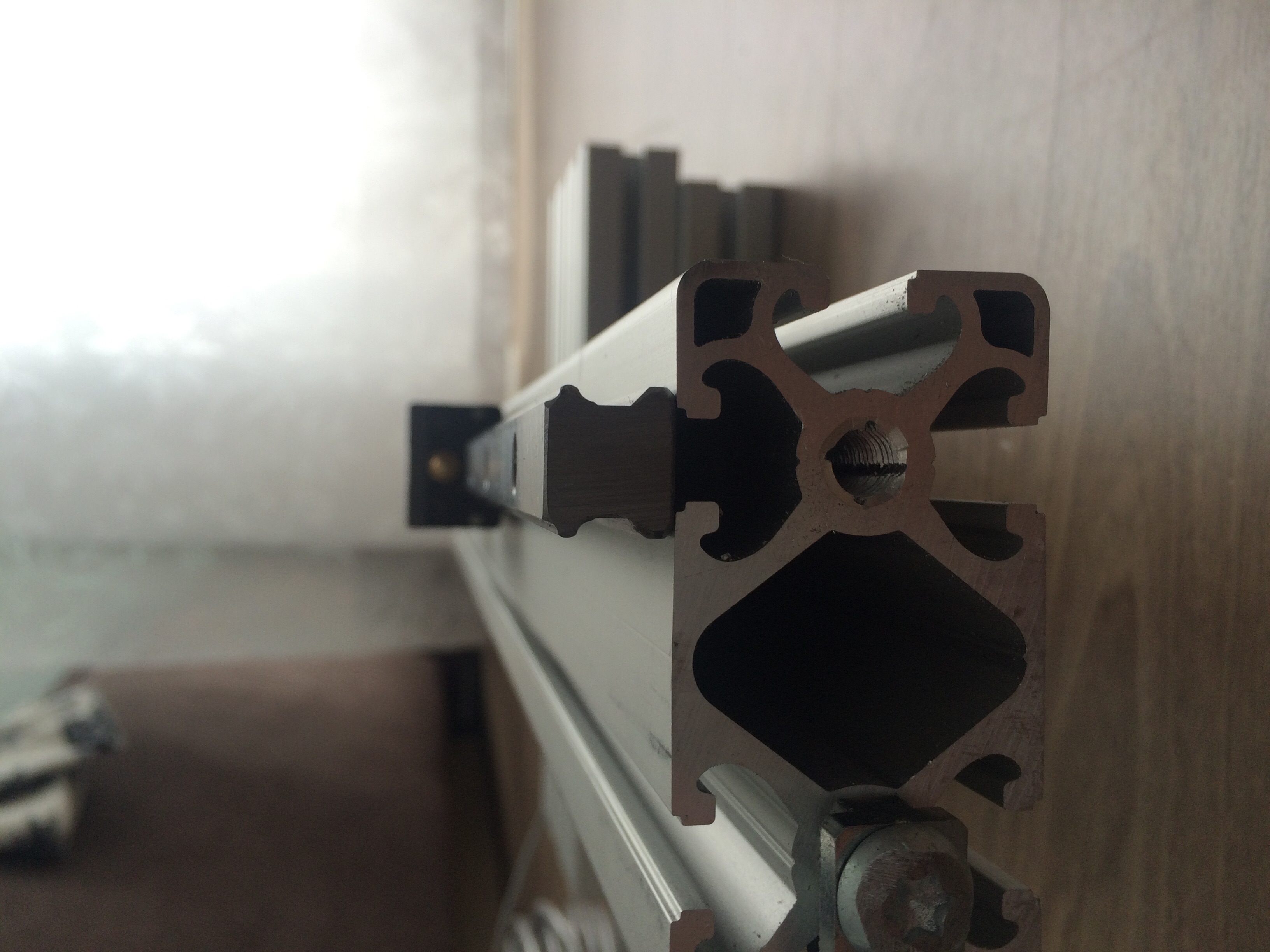

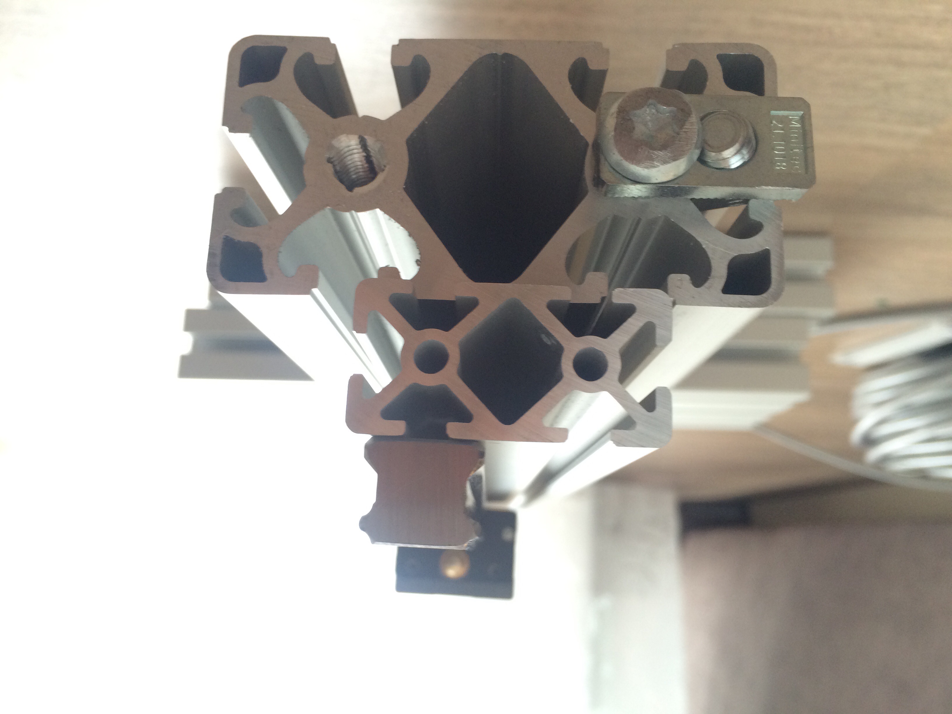

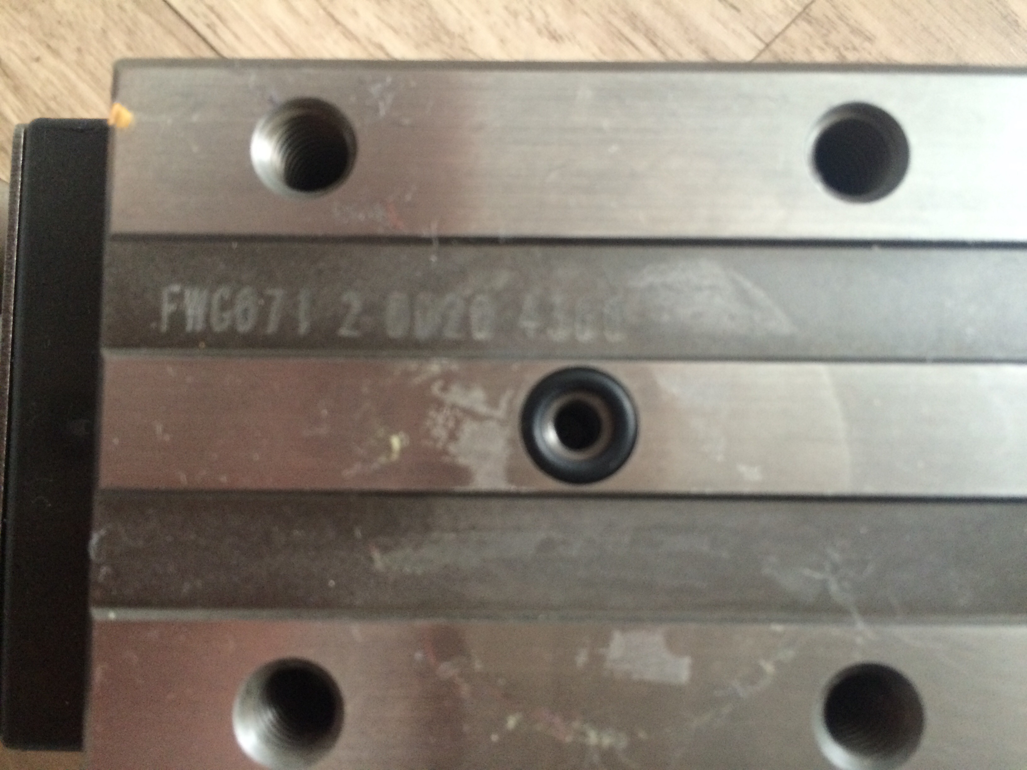

Дело в том что эти рельцы 15 мм ширеной, по задумке будут ставится на машинный профиль от Bosch Rexhrot 80х80 а у него НУТ 10, тоесть ширина конавки 10мм, что думаю критично. Хотя сам профил очень ровный, сам проверял на метар меньше сотки а иногда по нулям. Вот и получается что контактная поверхность всего 5 мм. Можно докупить профиль 80х40 с Нут 6 тогда получается 9мм. :thinking:
Askov
Сообщения: 1098
Репутация: 732
Сообщение Askov »

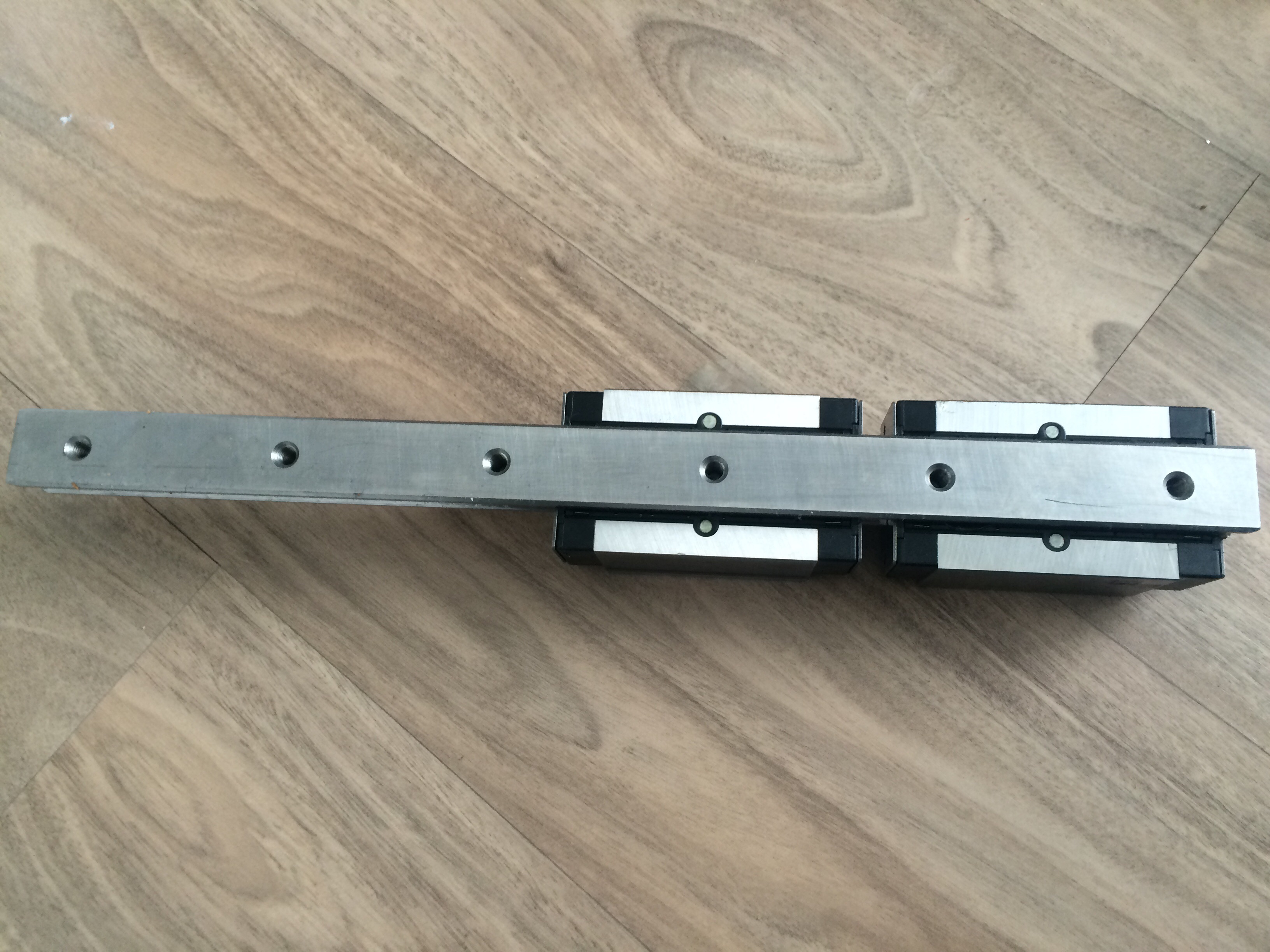

Maik писал(а):Дело в том что эти рельцы 15 мм ширеной, по задумке будут ставится на машинный профиль от Bosch Rexhrot 80х80 а у него НУТ 10, тоесть ширина конавки 10мм, что думаю критично. Хотя сам профил очень ровный, сам проверял на метар меньше сотки а иногда по нулям. Вот и получается что контактная поверхность всего 5 мм. Можно докупить профиль 80х40 с Нут 6 тогда получается 9мм. :thinking:
Для таких случаев есть специальные закладные под рельс, вставляются в паз профиля. Постараюсь найти ссылку.
Maik писал(а): Гонял на холостых, и на Собраной Z аксе пока нечаго сказать. Покупал в В германии на ebay.
На счет вибраци, планирую ремневую передачу 1:4, но пока в разроботке, ищу плюсы и минусы :D
Похоже в Россию, гонят товар второго сорта :)

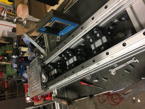

Сделал пару фоток на счет закладных под рельсы. Решил попробывать профил 20х40. Фрезеровка в 20 раз дороже :wik: этот профиль под нут 5 а ширена 6мм, но стенки тонкие 2 мм хотя для такого размера думаю нормально. Ну и второй вариант на фото видно.
Вариант первый (5046 просмотров) <a class='original' href='./download/file.php?id=47204&mode=view' target=_blank>Загрузить оригинал (860.4 КБ)</a>
Вариант первый
Вариант второй (5046 просмотров) <a class='original' href='./download/file.php?id=47205&mode=view' target=_blank>Загрузить оригинал (1.09 МБ)</a>
Вариант второй
Ну и сами рельцы THK (5046 просмотров) <a class='original' href='./download/file.php?id=47206&mode=view' target=_blank>Загрузить оригинал (1.54 МБ)</a>

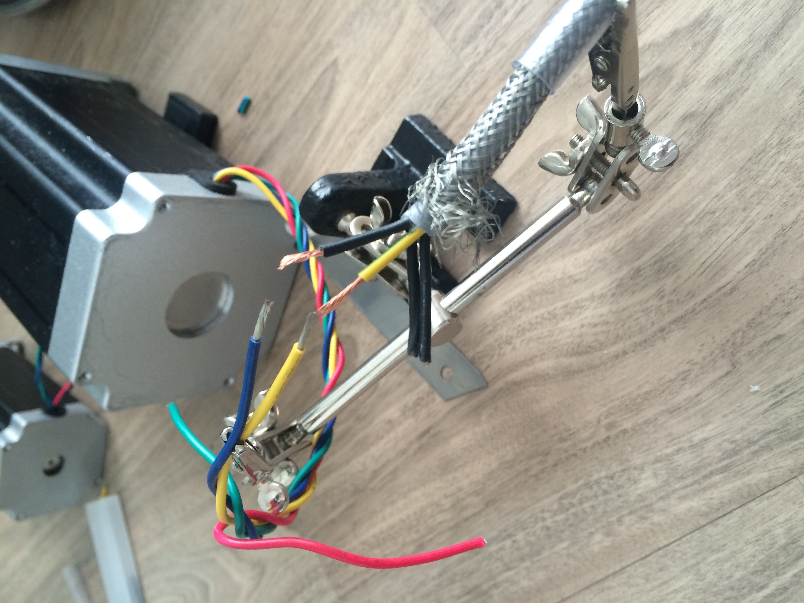

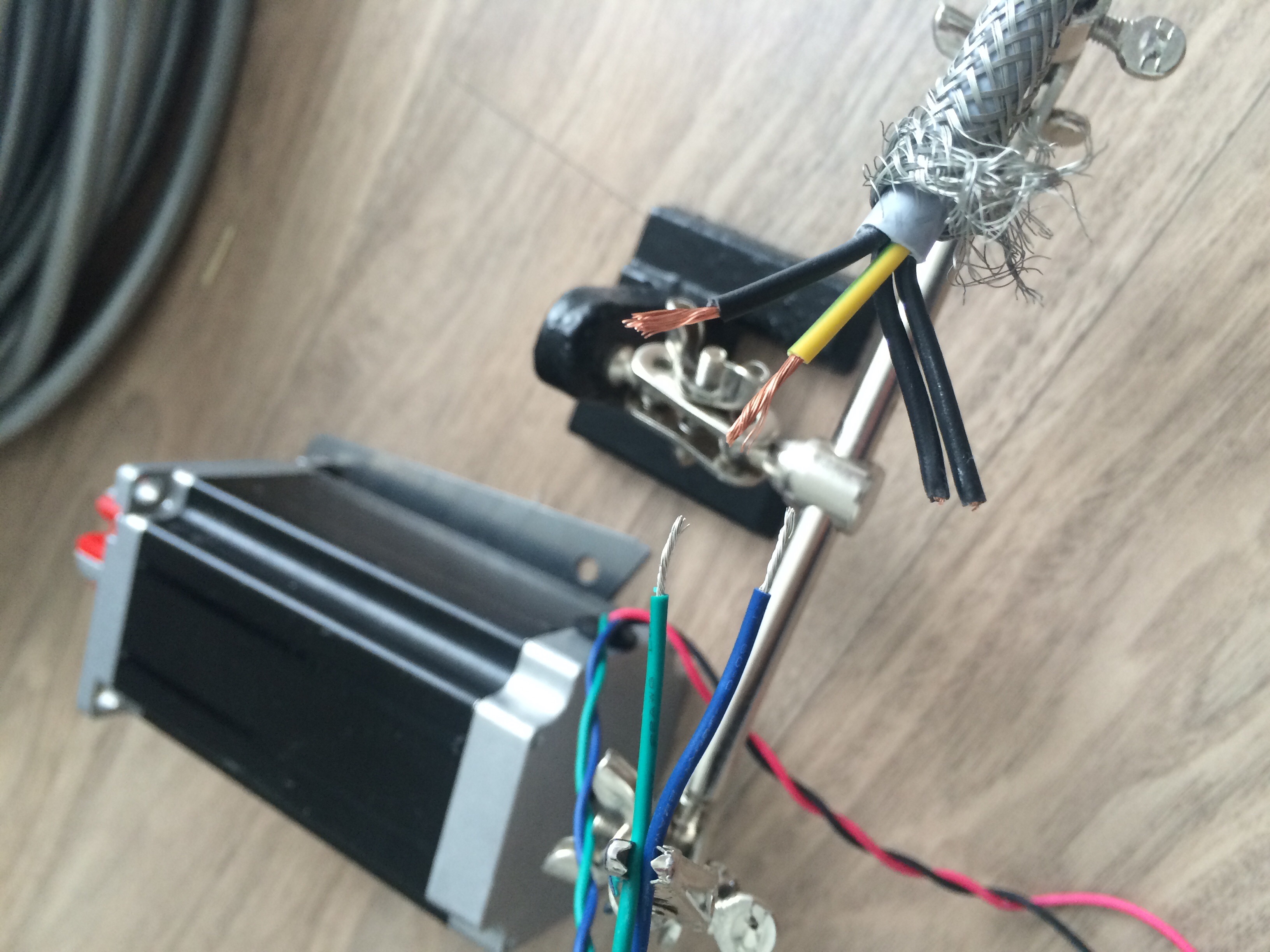

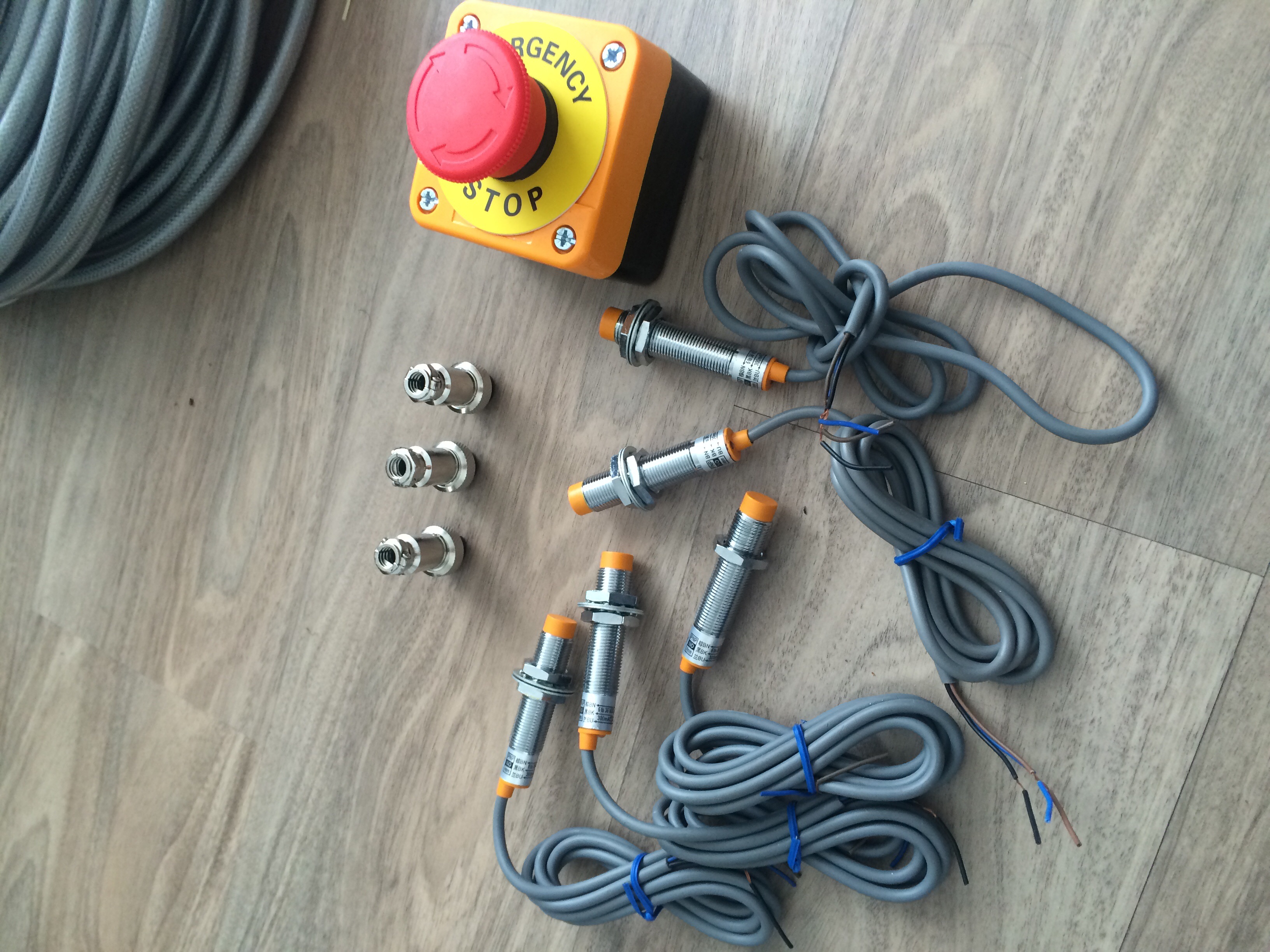

Ну и по нервной системе.
Купил 4 жильный экронированый кабель 0,76 кв, почти бесплатно))))) 50 метров за 25€.
Но тутже вопрос? Оригенальная проводка нема 34 0,76 кв пойдет а нема 23, 0,50 кв. Будут с этим проблемы?

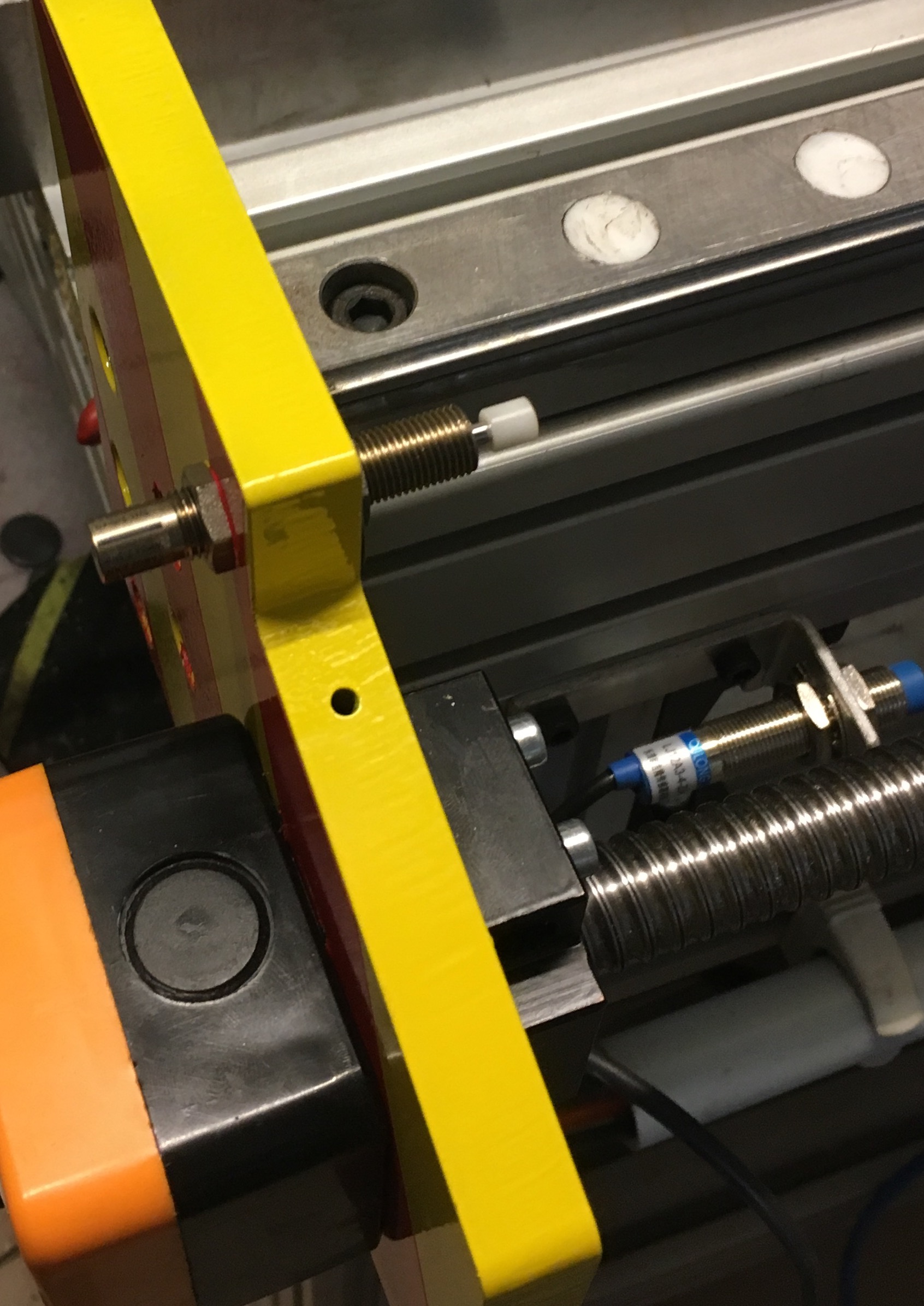

Ну и лимиты Home планирую 5 шт, купил таки, фото ниже. Но после гдето прочита что они полная ЖЖп. :thinking:
Все в сборе (5040 просмотров) <a class='original' href='./download/file.php?id=47212&mode=view' target=_blank>Загрузить оригинал (1.1 МБ)</a>
Все в сборе
Все в сборе (5040 просмотров) <a class='original' href='./download/file.php?id=47213&mode=view' target=_blank>Загрузить оригинал (1.11 МБ)</a>
Все в сборе
Все в сборе (5040 просмотров) <a class='original' href='./download/file.php?id=47214&mode=view' target=_blank>Загрузить оригинал (1.44 МБ)</a>
Все в сборе

Maik писал(а):Сделал пару фоток на счет закладных под рельсы. Решил попробывать профил 20х40. Фрезеровка в 20 раз дороже :wik: этот профиль под нут 5 а ширена 6мм, но стенки тонкие 2 мм хотя для такого размера думаю нормально. Ну и второй вариант на фото видно.
Посмотри здесь: https://e.mail.ru/cgi-bin/link?check=1& ... %40mail.ru
Maik
Сообщения: 234
Зарегистрирован: 06 янв 2015, 03:48
Репутация: 33
Настоящее имя: Begschanow Maik
Сообщение Maik »
Что то у меня неоткрывается((((
Askov
Сообщения: 1098
Репутация: 732
Сообщение Askov »
Maik писал(а):Что то у меня неоткрывается((((
Вторая попытка :D постараюсь найти еще др. варианты.
http://www.item24.de/en/products/produc ... 44302.html
Maik
Сообщения: 234
Репутация: 33
Сообщение Maik »
Слушай спасибо большое))) на Ebay я это видел да и на работе))) Шас замерил дырки действительно везде 60 мм))))
