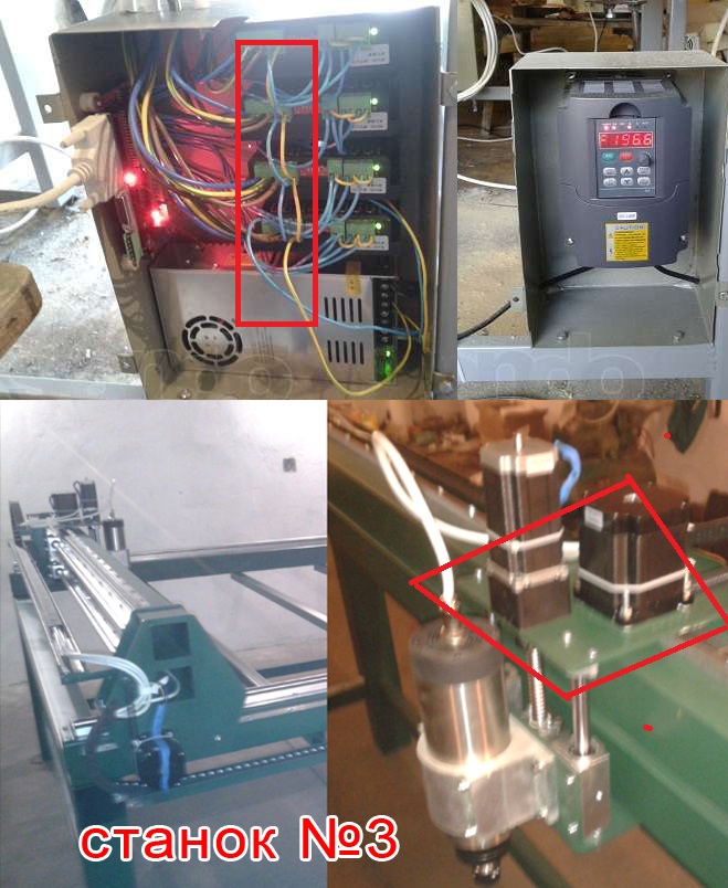

IgorM писал(а):2) по станку 3 -правда ли что- тут два вала и два мотора
Вопрос непонятен. О каких валах и моторах идет речь? Покажи на фото.
Моторов там как минимум 4.
IgorM писал(а):это наводит на мысль о некачественной сборки, возможен перекос и подклинивание, поэтому и два мотора.
Так у такого станка без вариантов - либо два мотора, либо механическая связь между приводами с каждой стороны.
IgorM писал(а):без редукторов работать можно, но только если установлены и точно настроены цифровые драйверы. В других случаях станок на рейках без редукторов с такими большими моторами будет сильно вибрировать при работе.
Точно такие же слова я писал в ЛС. На них я не знаю, как ответить.
IgorM писал(а):Моторы стоят слишком большие - это явная ошибка проектировщика. С такими моторами будет много проблем, третий будет проблематично сосно выставить, его перекосит при малейшей нагрузке на стол.- значит третий вариат отбрасываем?
Ну тут, насколько я понимаю, собраны в кучу слова разных людей из ЛС и текст потерял всякий смысл.

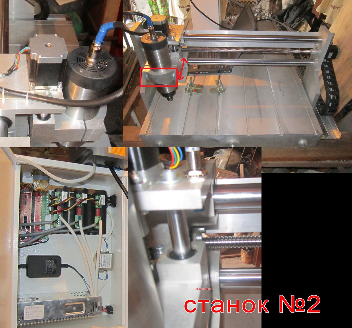

Мне кажется или на втором станке верхняя часть оси z соединена с нижней только направляющими на которых висит шпиндель? а нет, уже увидел где гайка крепится.

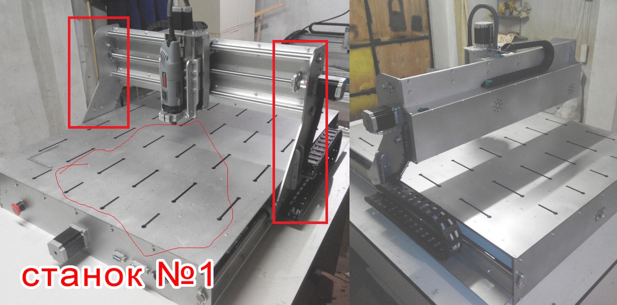

Станок 1.
Очень тонкие и высокие стенки портала. Висячий стол из тонкого металла.
фото станка1.jpg (2739 просмотров) <a class='original' href='./download/file.php?id=41265&mode=view' target=_blank>Загрузить оригинал (192.94 КБ)</a>
Станок 2.
Висячие направляйки.
Плохая конструкция оси Z. Слишком короткие каретки, слишком большой вылет оси шпинделя относительно оси направляек. Слишком узкий хомут шпинделя.
фото станка2.jpg (2739 просмотров) <a class='original' href='./download/file.php?id=41266&mode=view' target=_blank>Загрузить оригинал (368.5 КБ)</a>
Станок 3.
Кривая разводка питания в шкафу, сразу бросилось в глаза.
Ось Y вывернута наизнанку, от этого ось Z висит на двух тоненьких и длинных пластинках.
фото станка3 (1).jpg (2739 просмотров) <a class='original' href='./download/file.php?id=41267&mode=view' target=_blank>Загрузить оригинал (184.55 КБ)</a>

спасибо за очень наглядный ответ, по перврму станку уточнял- там идут цилиндрические направляющие и прикручены болтами к станине, корпус сделан з стали20 толщина 5мм+ребра жесткости8мм - єто нормально?

IgorM писал(а):по перврму станку уточнял- там идут цилиндрические направляющие и прикручены болтами к станине,
Замечательно!
Можно было бы с тем же успехом прикрутить их к соседскому фонарному столбу.
Какая разница, направляющие будут болтаться относительно детали (стола), или деталь (стол) относительно направляющих?

И всё равно (если уж из этих трёх) я бы взял первый. По моему его проще и дешевле остальных можно довести до ума (усилить стол и перевернуть нижние рельсы - прикрутить их к столу снизу + к порталу добавить рёбра жесткости).

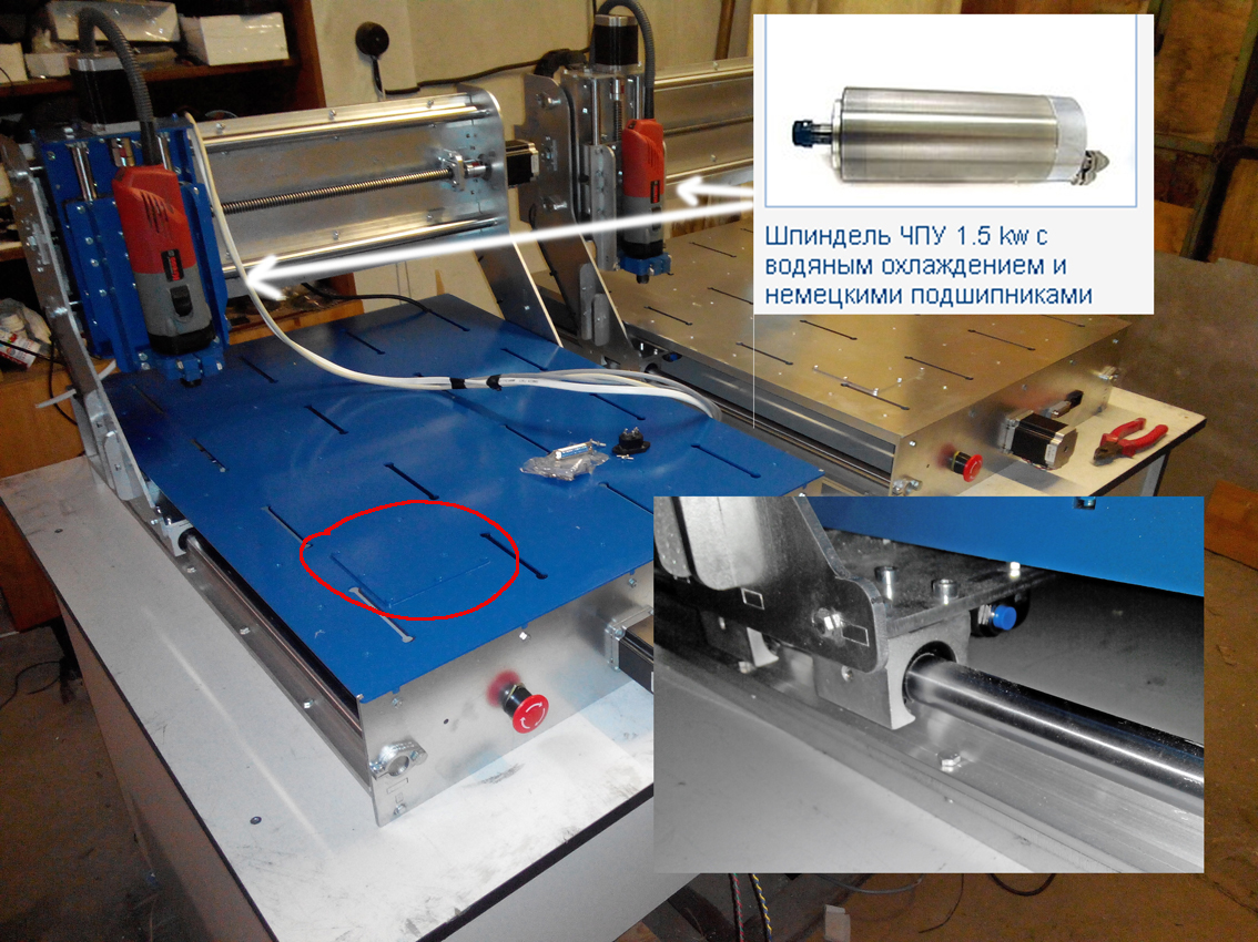

наконец производитель сделал фото направляющих, что скажете?
полтава3.JPG (2637 просмотров) <a class='original' href='./download/file.php?id=41453&mode=view' target=_blank>Загрузить оригинал (760.96 КБ)</a>
Сообщения: 2893
Re: выбор станка
А что за секретный лючок посреди стола? Очередное ноу-хау? Разглядел внимательно - это упор угловой. Насколько нужно не понял. А если заготовка чуть больше?
полтава3.JPG (2633 просмотра) <a class='original' href='./download/file.php?id=41454&mode=view' target=_blank>Загрузить оригинал (776.28 КБ)</a>
Удивительно! Китайский шпиндель с немецкими подшипниками. Должен стоить четверть стоимости станка. Хороший подарок.
