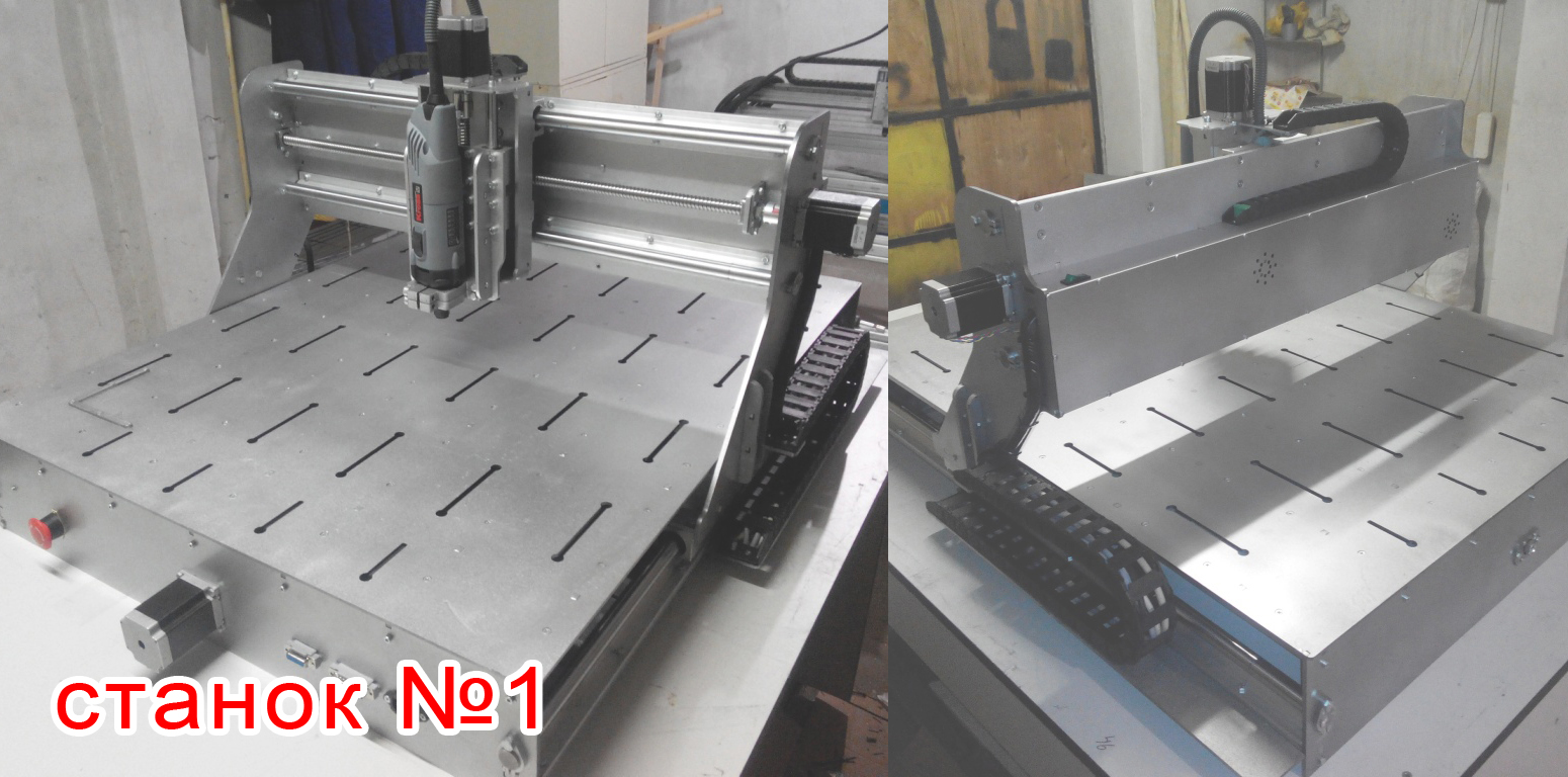

1) станок №1 стоимость 1800 у.о.KRESS 1050 FME 1к Вт, до 32000 об/мин (регул.) или стоимость 2000у.о.1,5kW инвертором
фективное рабочее поле: 820 х 620х 100 Габариты станка:1100 х900 х 600mm
Материал корпуса: -сталь 20, ШВП 1605
прицизионные валы на опорах 20 мм,(оси x и y) ось z -вал 16 мм без опоры+ линейные подшипники
Шаговые двигатели:3АСкорость движения холостого хода:3 м мин Точность обработки:0,1мм Точность шпинделя: радиальное биение?мм -0.005мм
Управление: G code Вес станка: 90 кг драйвера CW5045 есть ли кнопка аварийной остановки- да
відео-http://youtu.be/3qbc7cGCZ2k
фото станка1.jpg (3380 просмотров) <a class='original' href='./download/file.php?id=41206&mode=view' target=_blank>Загрузить оригинал (638.8 КБ)</a>

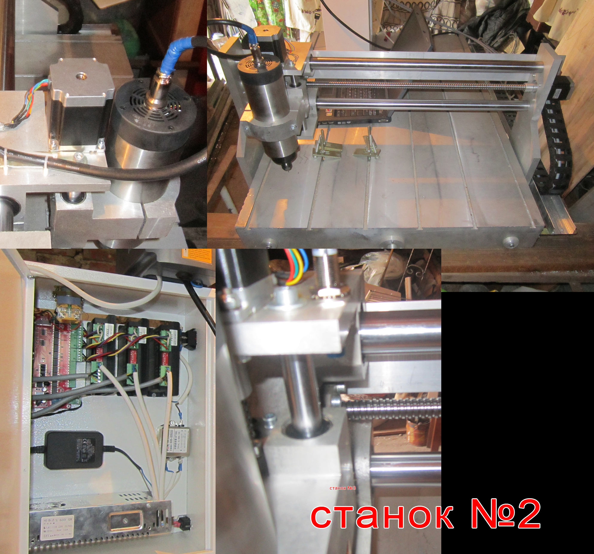

2)станок 2 стоимость 2300 у.о.
Ефективное рабочее поле: 600мм*900ммГабариты станка:930мм*1300мм*700мм
Материал корпуса: сплав алюмінія , ШВП 1605 Механизм перемещения: шлифованные круглые хромированные валы + линейные подшипники
Шаговые двигатели:3А Инвертор (VFD): 2.2Вт Двигатель шпинделя: 2.2W Цанга: 3175; 4; 6; 8; 10мм
Скорость движения холостого хода: 3000 мм/мин. Точность обработки:0,01мм
Точность шпинделя: радиальное биение >0.05мм Управление: G code Вес станка: 55 кг
Параметры блока управления: драйвера CW5045, красна плата оторозвязки, БП 36в/400ват, електромагнітний фільтр, екраніровані кабелі, кнопка аварійної зупинки, концевики
фото станка2.jpg (3380 просмотров) <a class='original' href='./download/file.php?id=41207&mode=view' target=_blank>Загрузить оригинал (2.18 МБ)</a>

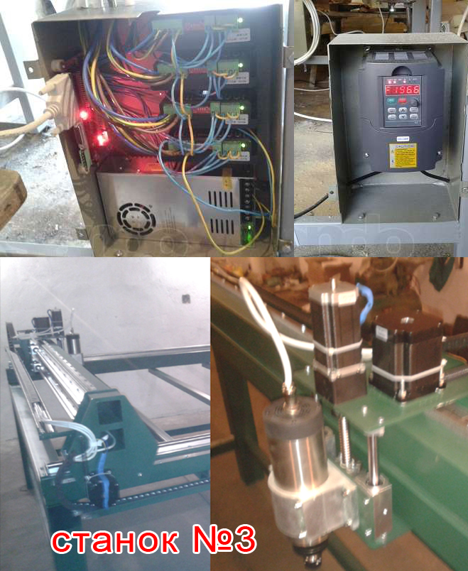

3) станок3 стоимость 2200у.о.
габариты 1500х1000, рабоче поле получается 1200х800
по оси х,y валы на опоре 16мм
зубчатая рейка М1
ось z ШВП1605
двигателя по х,y 3шт не более чем по 56кг\см
ось z 28кг\см
шпиндель ручний
фото станка3.jpg (3380 просмотров) <a class='original' href='./download/file.php?id=41208&mode=view' target=_blank>Загрузить оригинал (393.69 КБ)</a>

Я бы из этих трёх выбрал первый со шпинделем 1,5kW. Валы холь и круглые, но по XY даже на опоре и 20го размера, драйвера отдельные от платы развязки CW5045, как будто бы ШВП по всем осям.
Второй станок весь на висячих валах...
Третий с рейкой - лично я с рейками никогда не имел и советовать не буду, но у этого станка большое рабочее поле и направляющие всего 16 мм.

Ну не знаю... Очень меня смущает толщина материала, из которого станок изготовлен... Хоть и написал автор "Материал корпуса: -сталь 20", но очень похоже на алюминий 5 :hehehe:

В конструктив можно будет потихоньку добавить рёбер жесткости.

второй. он вроде как не такой сопливый, как остальные. на первой фотке он по ходу из фольги сделан. третий будет проблематично сосно выставить, его перекосит при малейшей нагрузке на стол.

ябы взял третий вариант и доработал

Я с того, как проложены провода во втором варианте, офигеваю... Они что, про термоусадочнуцю трубку никогда не слышали?! Намотали километр изоленты :freak:
