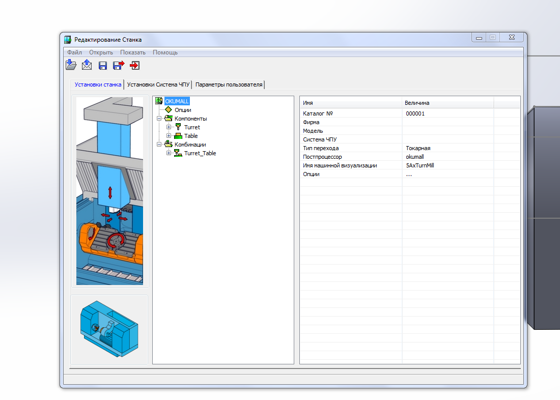

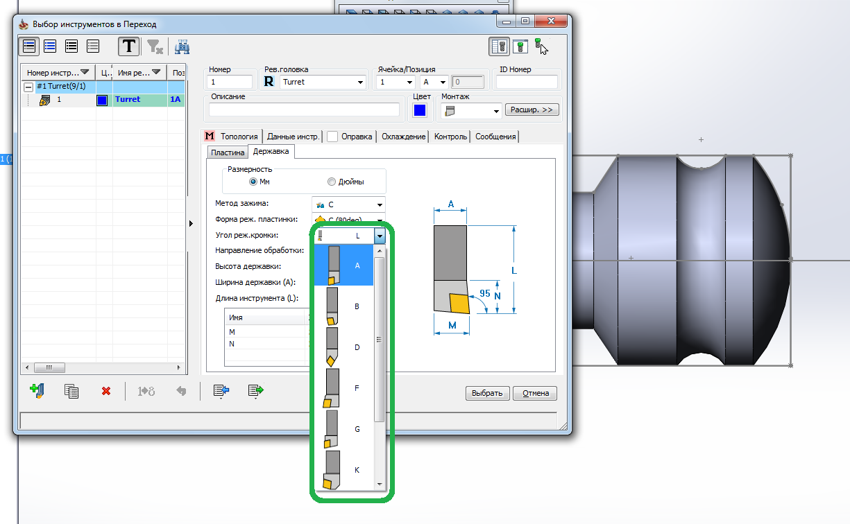

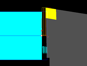

Поставил пост Окума = таже фигня.
В выборе инструмента что не выбирай, дает державки только левые

Re: SolidCAM (токарная обработка)
aftaev писал(а):В выборе инструмента что не выбирай, дает державки только левые
такое ощущение что солид "думает" что у тебя револьверка сзади заготовки (как у меня)
NightV писал(а):такое ощущение что солид "думает" что у тебя револьверка сзади заготовки (как у меня)
вот и я про тоже что пора тебе станок высылать или нужно СолидКаму сказать что револьверка стоит где положено :)

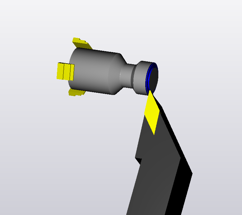

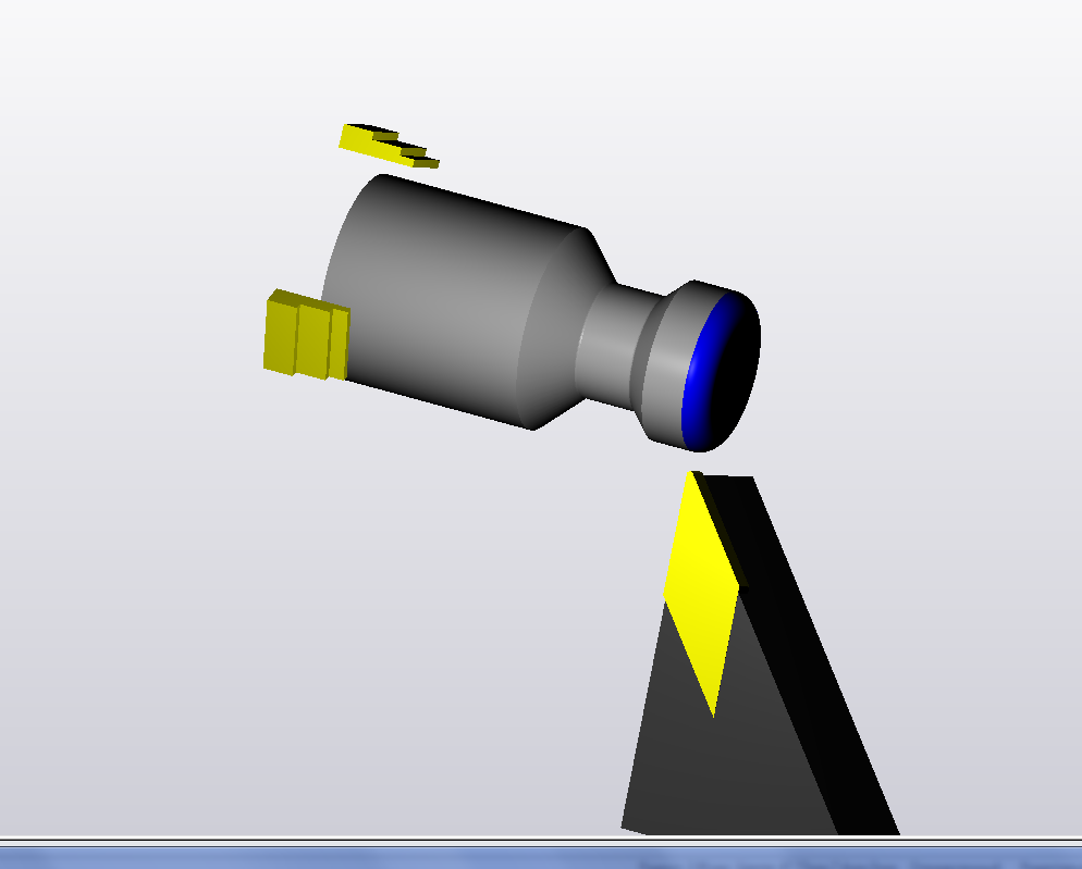

попробовал пост окума, такая же фигня, резец рисует с одной стороны, а точит с другой :thinking:
Странно, все тоже самое , вот скругление, идет как надо
вот сама машина
Снимок.PNG (8777 просмотров) <a class='original' href='./download/file.php?id=36048&mode=view' target=_blank>Загрузить оригинал (63.1 КБ)</a>
Снимок.PNG (8776 просмотров) <a class='original' href='./download/file.php?id=36049&mode=view' target=_blank>Загрузить оригинал (31.9 КБ)</a>
Снимок.PNG (8776 просмотров) <a class='original' href='./download/file.php?id=36050&mode=view' target=_blank>Загрузить оригинал (176.61 КБ)</a>

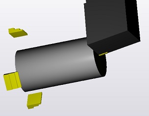

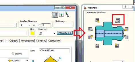

щас указал державку сверху, стало все нормально, и режет в нужную сторону, и перестало ругаться о столкновениях, при симуляции

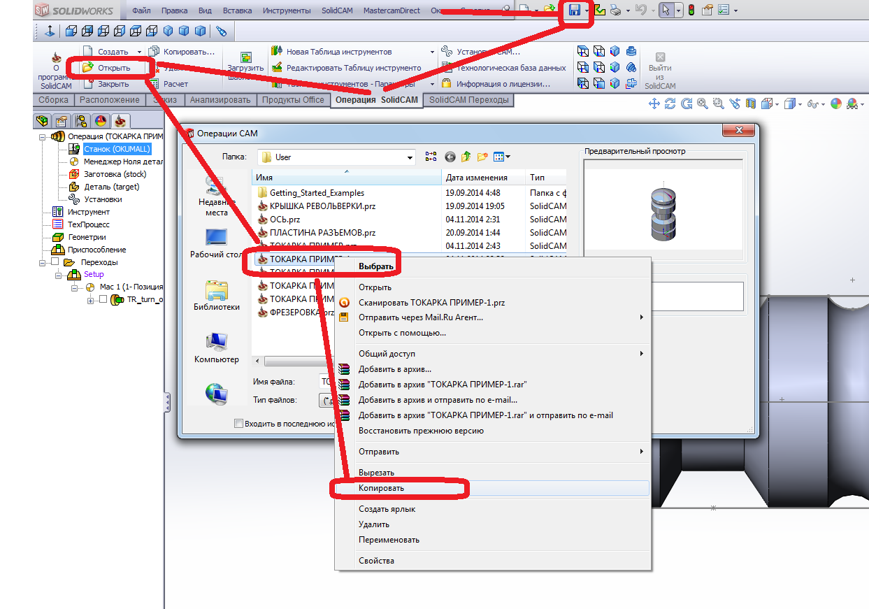

aftaev писал(а):nik1, выложи готовый файл СолидКама. Попробую у себя открыть.
А что то не выходит сохранить Кам прогу
NightV писал(а):щас указал державку сверху, стало все нормально, и режет в нужную сторону, и перестало ругаться о столкновениях, при симуляции
вот у меня так же :)
nik1 писал(а):А что то не выходит сохранить Кам прогу
123.png (8769 просмотров) <a class='original' href='./download/file.php?id=36053&mode=view' target=_blank>Загрузить оригинал (206.07 КБ)</a>
Потом вставить куды нибудь файл(на рабочий стол), в архив и сюды
Типо вот

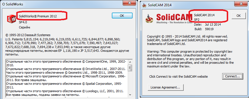

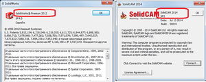

У меня не окрылось. Пишет типо СолидКам старая версия буду конвертировать, а потом пишет Солид будущая версия и облом :)
Хренова
У меня 13 версия
