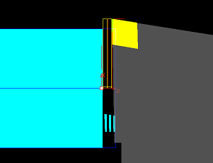

Поставил пост Окума = таже фигня.
В выборе инструмента что не выбирай, дает державки только левые

aftaev писал(а):В выборе инструмента что не выбирай, дает державки только левые
такое ощущение что солид "думает" что у тебя револьверка сзади заготовки (как у меня)
Re: SolidCAM (токарная обработка)
NightV писал(а):такое ощущение что солид "думает" что у тебя револьверка сзади заготовки (как у меня)
вот и я про тоже что пора тебе станок высылать или нужно СолидКаму сказать что револьверка стоит где положено :)

aftaev, Саня, а в посте +/- оси нельзя разве изменить?
попробовал пост окума, такая же фигня, резец рисует с одной стороны, а точит с другой :thinking:
щас указал державку сверху, стало все нормально, и режет в нужную сторону, и перестало ругаться о столкновениях, при симуляции

NightV писал(а):щас указал державку сверху, стало все нормально, и режет в нужную сторону, и перестало ругаться о столкновениях, при симуляции
вот у меня так же :)
