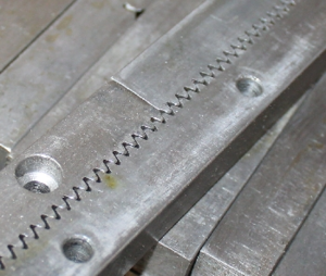

KOS писал(а):Рейку можно стыковать или нет? :thinking:
вот так

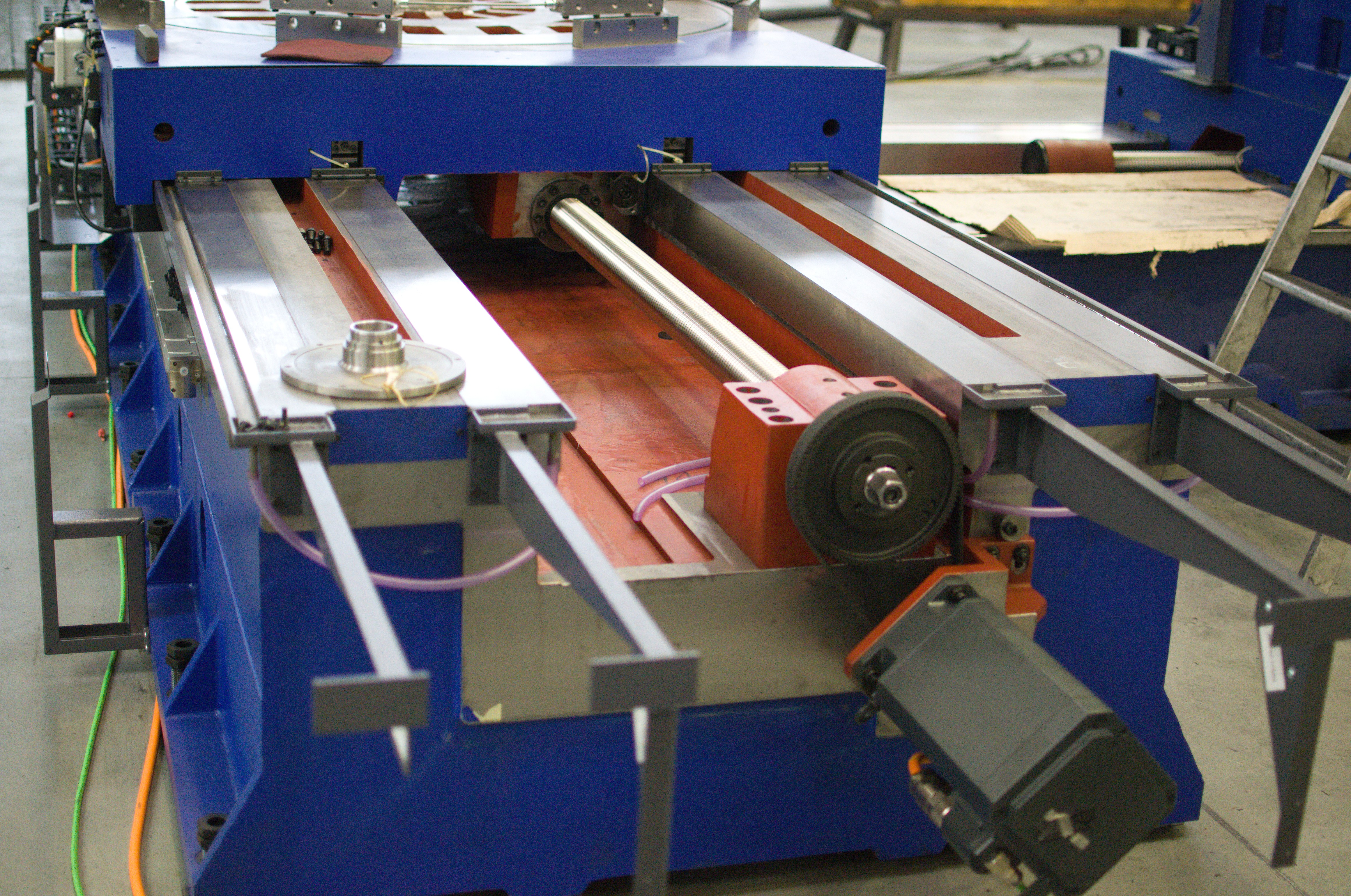

Сообщение Lexxa »
вообще достаточно одной швп и ширина поля нипричем. Важно отношение длины того что будет ползать по направляющим к ширине.
На фото одна швп таскает стол массой порядка 2х тонн. Колонна со шпиндельной бабкой массой порядка 5 тонн тоже с одной швп.

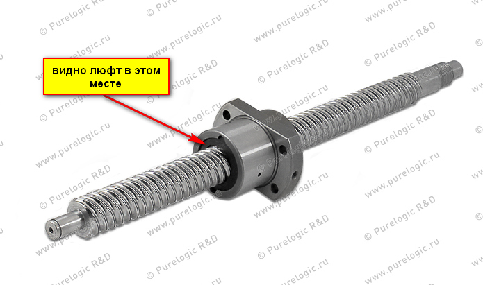

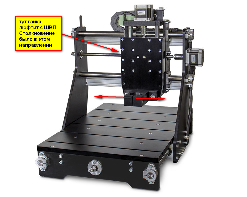

Коллеги, выручайте.
Первый раз столкнулся и не знаю, что делать.
Фрезеровал на своём станке PLRA4 с повороткой. Там у меня всё в притык и задел за конус задней бабки........ :roll:
Фреза была 4 мм, задел не сильно. Затупилась конечно, но дело совсем не в этом.
Когда менял инструмент, заметил, что вся ось Z гуляет по направлению Х. В общем я понял, что появился люфт на ШВП.... :o
Проверил всё........ходит именно в месте ШВП и гайки.
Что мне делать? Заказывать комплект новый....да?
Работы навалом, как назло. На всякий случай фотки с сайта прилоджика прикреплю.
Спасибо.
швп.jpg (3784 просмотра) <a class='original' href='./download/file.php?id=49856&mode=view' target=_blank>Загрузить оригинал (108.11 КБ)</a>
plra4.jpg (3767 просмотров) <a class='original' href='./download/file.php?id=49861&mode=view' target=_blank>Загрузить оригинал (148.7 КБ)</a>
Последний раз редактировалось igor44 07 май 2015, 22:07, всего редактировалось 1 раз.
Re: Вопрос по ШВП.
igor44 писал(а):Когда менял инструмент, заметил, что вся ось Z гуляет по направлению Х. В общем я понял, что появился люфт на ШВП....
задача ШВП держать нагрузку в осевом направлении, а там где показано стрелкой люфт в ШВП, там он как бы должен быть. Удерживать Z по вправлению Х или Y это задача направляек, но никак не ШВП ;) Задача ШВП "держать" ось в направлении вверх/вниз. Вот когда будет люфт оси Z вверх/вниз вот тогда нужно искать это в ШВП.

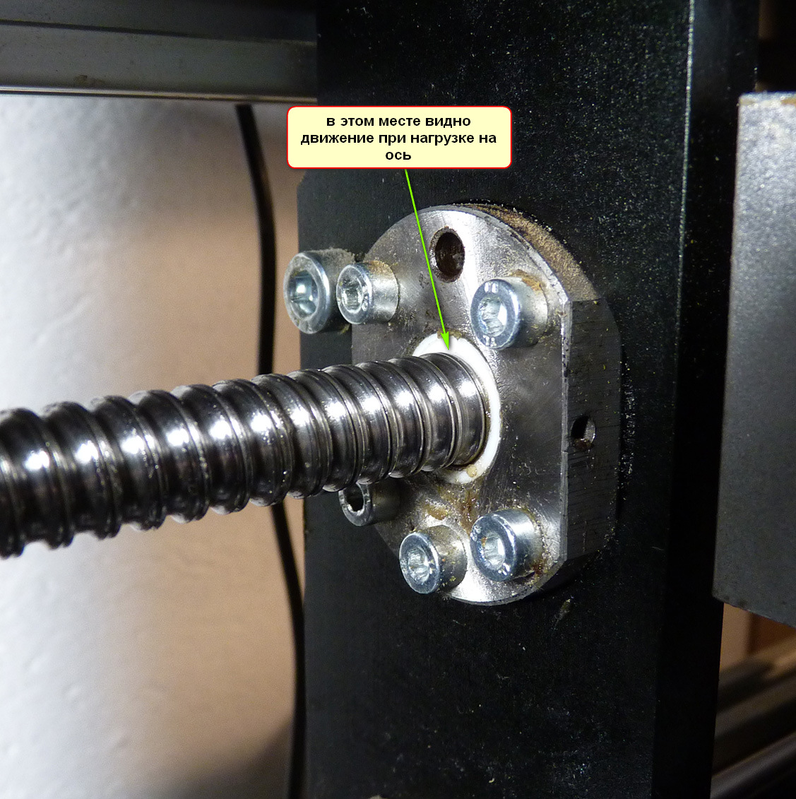

Проверил все крепления. На муфте, на подшипнике ШВП, на гайке ШВП.
Прилоджики один болт посадили на герметик..........))) Видно резьбу сорвали, но остальные мёртво закручены.
На фото, крупно гайка ШВП и стрелкой место где видно шевеление.
Ещё дополнение, на крайних местах ШВП, "болтанка" меньше, чем на рабочей части..............((((
000.jpg (3746 просмотров) <a class='original' href='./download/file.php?id=49868&mode=view' target=_blank>Загрузить оригинал (404.59 КБ)</a>
Re: Вопрос по ШВП.
igor44 писал(а):На фото, крупно гайка ШВП и стрелкой место где видно шевеление.
белое это пыльник он ничего не держит, внутри гайки шарики
igor44 писал(а):Ещё дополнение, на крайних местах ШВП, "болтанка" меньше, чем на рабочей части..............((((
значит винт сдох.

Re: Вопрос по ШВП.
Уточни еще раз - люфт вдоль оси винта ШВП той оси на которой люфт?
(прости за тафталогию)
Т.е. гайка смещается вдоль оси винта?
Если так, то хорошим решением было бы купить шариков с отклонением в плюс: http://darxton.ru/catalog_section/shariki-dlya-shvp/ Попросить разных по немного (не знаю сколько шариков в гайке, полагаю, десятка три).
Ну и заменить шарики в своей гайке (это не сложно, если разобраться).
Такое решение даст гарантированно положительный результат, а покупка собранной ШВП может оказаться бесполезной, если там будет люфт.
Люфт, скорее всего был с самого начала, просто не ощущался, из за плотно сидящих мягких шайб (пластиковая белая).
Я у себя менял шарики в двух ШВП. К сожалению, тогда нельзя было купить калиброванные шарики с необходимым отклонением.
