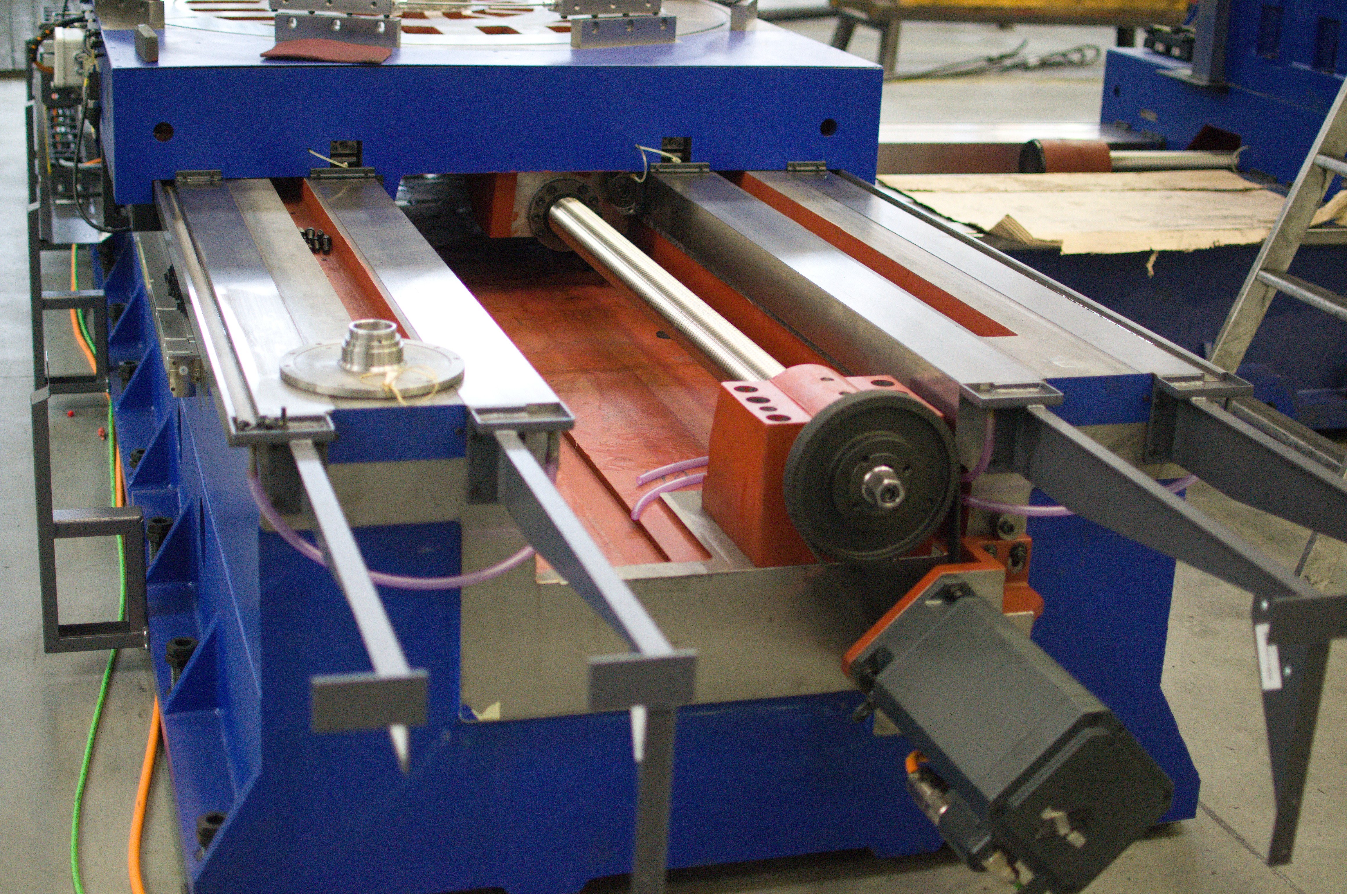

Lexxa
Сообщения: 2703
Репутация: 319
Откуда: ryazan
Re: Вопрос по ШВП.
Сообщение Lexxa »
вообще достаточно одной швп и ширина поля нипричем. Важно отношение длины того что будет ползать по направляющим к ширине.
На фото одна швп таскает стол массой порядка 2х тонн. Колонна со шпиндельной бабкой массой порядка 5 тонн тоже с одной швп.
