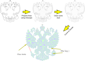

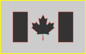

Резюмирую, что сейчас готово:
  • аппроксимация кривых биарками
  • реализована функция оффсета для обработки площади кривой
  • возможность оффсета кривой до генерации g-кода
  • задание многопроходной обработки
  • задание изменения масштаба
  • задание единиц измерения
  • возможность добавления собственных заголовков и окончаний сгенерированного кода
Todo: Multiple bug fix.

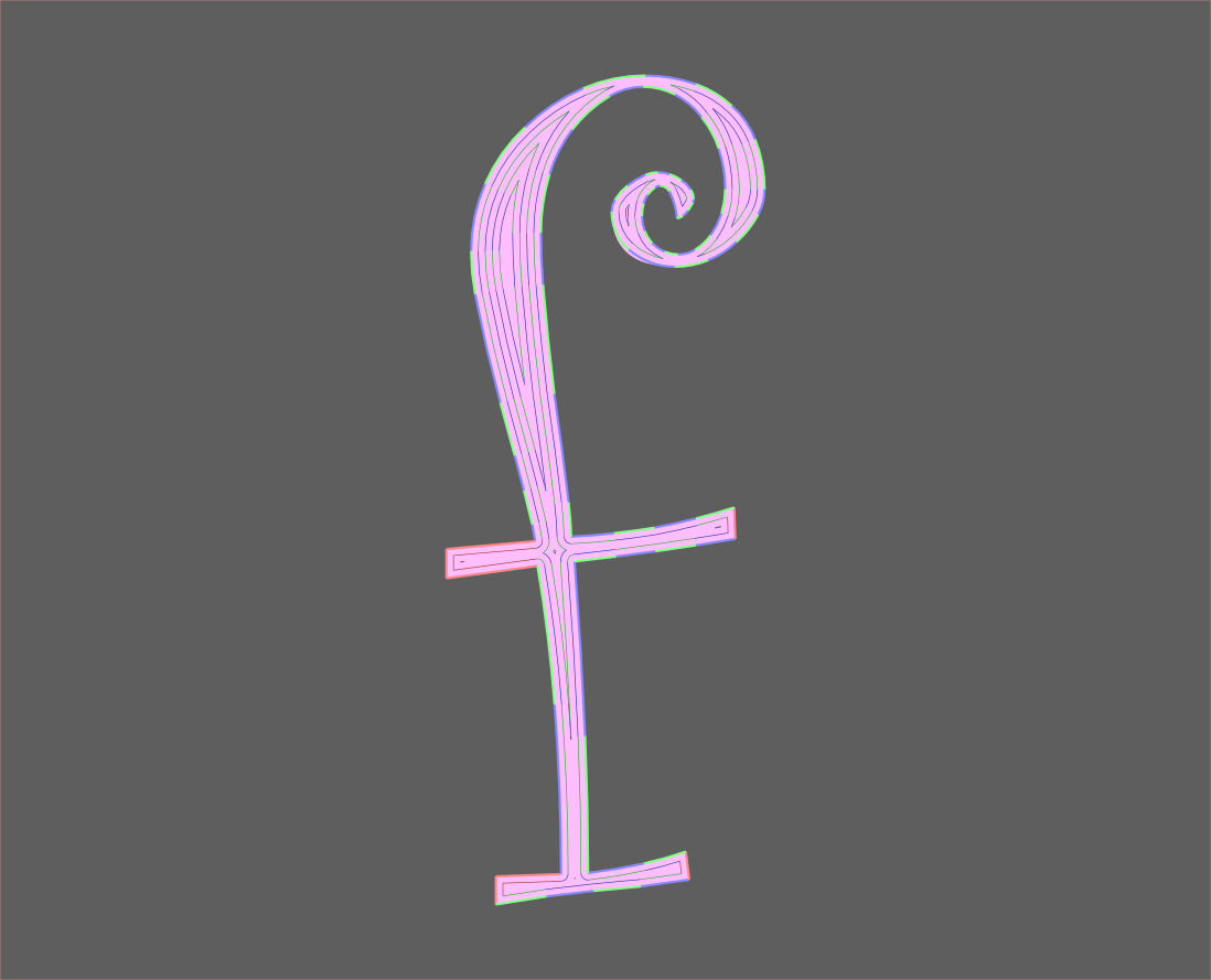

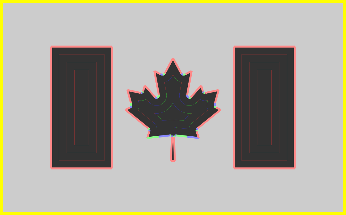

Несколько примеров:
Разными цветами отмечены:
  • красным - прямые линии
  • синим и зеленым - разные части биарок.
  • более тонкие - линии офсета
rect15935.png (7397 просмотров) <a class='original' href='./download/file.php?id=81&mode=view' target=_blank>Загрузить оригинал (206.46 КБ)</a>
rect115935.png (7397 просмотров) <a class='original' href='./download/file.php?id=82&mode=view' target=_blank>Загрузить оригинал (76.13 КБ)</a>

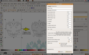

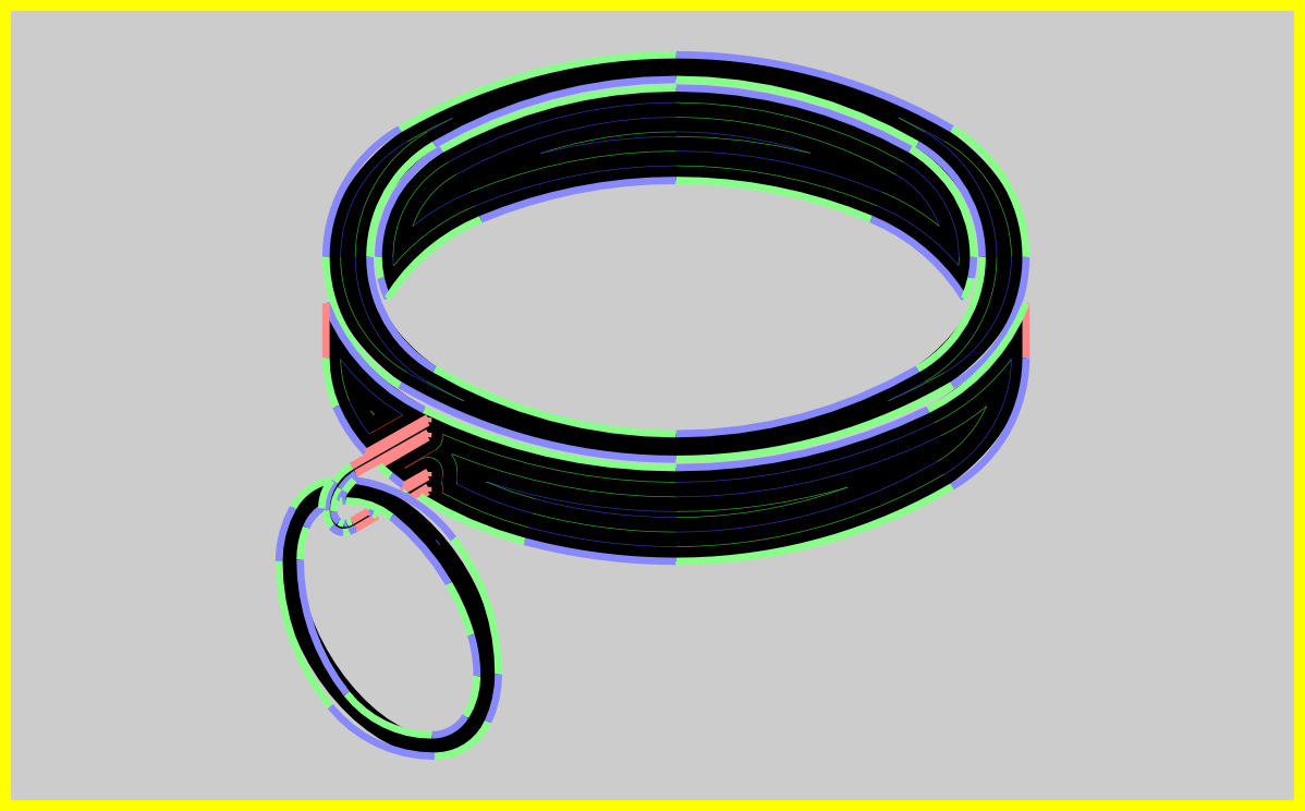

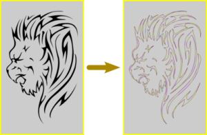

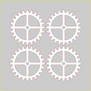

+ несколько скринов:
Тонкие линии - выработка площади.
Преобразование в G-code (7380 просмотров) <a class='original' href='./download/file.php?id=87&mode=view' target=_blank>Загрузить оригинал (142.52 КБ)</a>
Convert to G-code (7380 просмотров) <a class='original' href='./download/file.php?id=88&mode=view' target=_blank>Загрузить оригинал (221.39 КБ)</a>
Convert to G-code
Преобразование в G-code (7380 просмотров) <a class='original' href='./download/file.php?id=86&mode=view' target=_blank>Загрузить оригинал (31.93 КБ)</a>

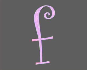

Сообщения: 22776
Re: Inkscape plug-in для экспорта в Gcode
+ скрин
Save to Gcode (7372 просмотра) <a class='original' href='./download/file.php?id=89&mode=view' target=_blank>Загрузить оригинал (194.62 КБ)</a>
Save to Gcode

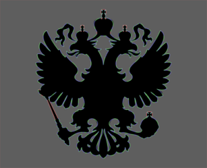

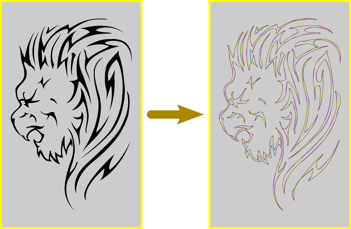

Сообщения: 22776
Итак, прошло не мало времени...

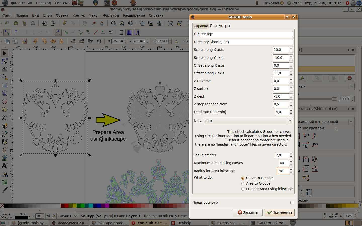

Что у на с появилось нового:
Обработка площади при помощи оффсета инкскейп. Делается в два этапа, немного глючит, но есть возможность корректировки.
Вот пример работы с большим контуром из 521 узла, обработка всей площади осуществляется за 26 циклов.
(Размер готовой формы 350 * 400 мм, диаметр фрезы 2 мм. )
Время обсчета оффсета 5-10 сек (P4 D 2.8 (правда на нем еще крутится LTSP сервер на момент расчета было 3 активных терминала) )
Время конвертации в Gcode 5-10 сек.
Время указанно с учетом времени отрисовки inkscape.
Вот результат:
CAM конвертация в Gcode (7234 просмотра) <a class='original' href='./download/file.php?id=91&mode=view' target=_blank>Загрузить оригинал (1.27 МБ)</a>
К сожалению линии оффсета видны плохо, но они есть :).

Даааа, с интерфейсом надо что-то делать еще чуть-чуть и на экран не влезет...
extensions.tar.gz
Gcode tools
(10.31 КБ) 1282 скачивания
Интерфейс Gcode tools (7233 просмотра) <a class='original' href='./download/file.php?id=93&mode=view' target=_blank>Загрузить оригинал (383.86 КБ)</a>
