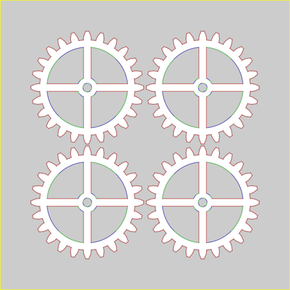

Несколько примеров:
Разными цветами отмечены:
  • красным - прямые линии
  • синим и зеленым - разные части биарок.
  • более тонкие - линии офсета
rect15935.png (7617 просмотров) <a class='original' href='./download/file.php?id=81&mode=view' target=_blank>Загрузить оригинал (206.46 КБ)</a>
rect115935.png (7617 просмотров) <a class='original' href='./download/file.php?id=82&mode=view' target=_blank>Загрузить оригинал (76.13 КБ)</a>
