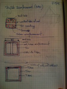

evgenyjp писал(а):А в трубах результат непредсказуем, свхатиться не схватится, открошиться не открошится
В трубы нужно сухой песок засыпать, который погасит вибрации и резонансы, ну и конечно добавит вес, что тоже скажется хорошим образом на всём станке в целом.

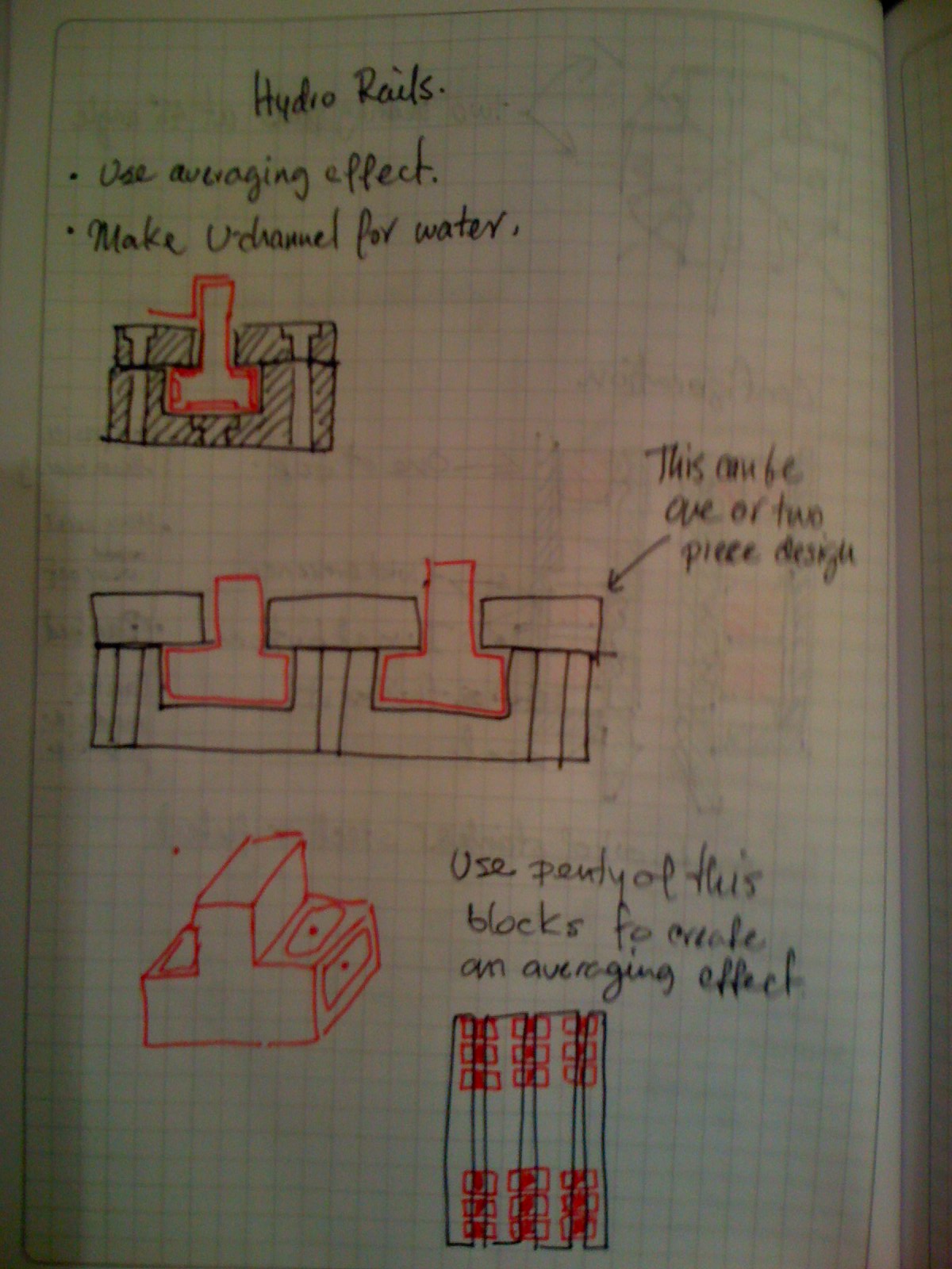

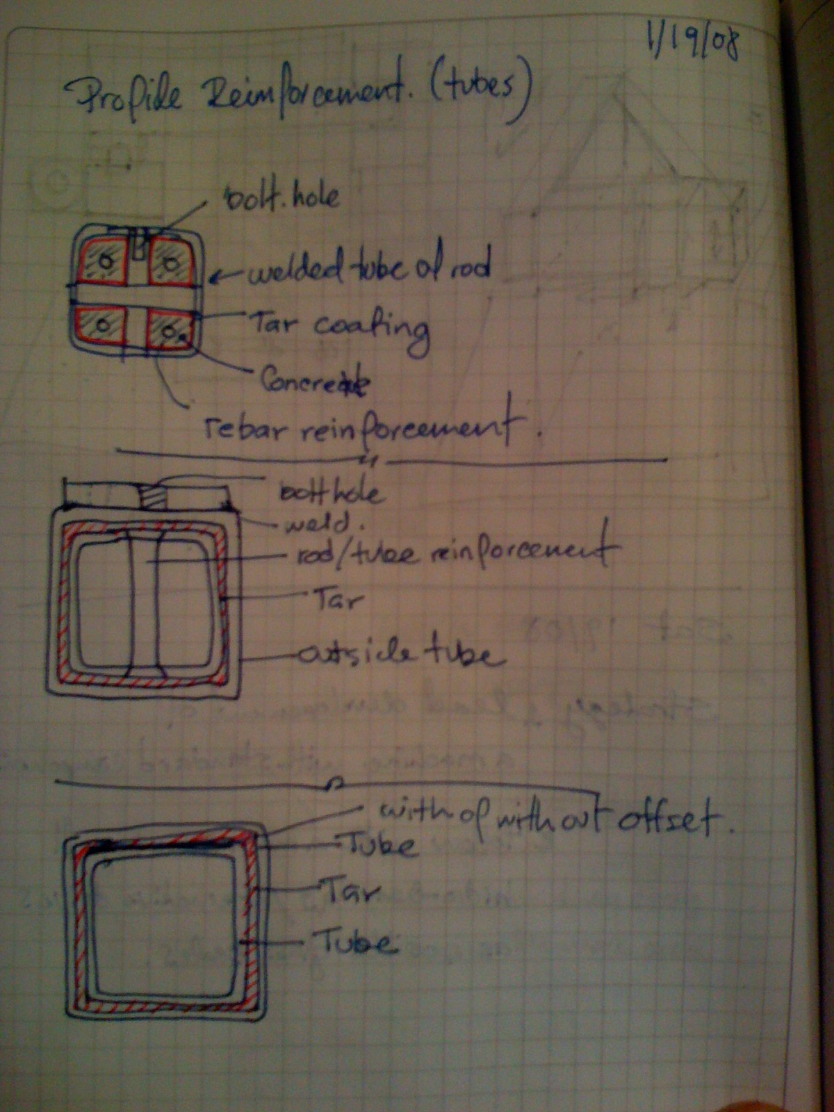

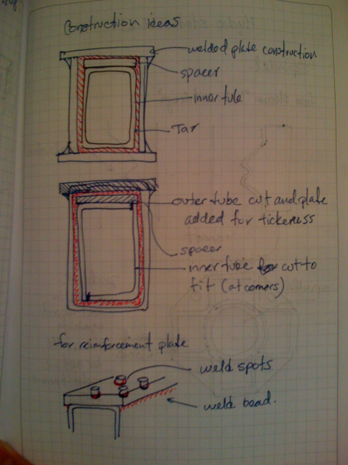

из труб с заполнителем http://opensourcecnc.blogspot.ru/search ... -results=4
notebook7 Steel tube reinforcement ideas (1).jpg (4097 просмотров) <a class='original' href='./download/file.php?id=17660&mode=view' target=_blank>Загрузить оригинал (315.05 КБ)</a>
notebook7 Steel tube reinforcement ideas.jpg (4097 просмотров) <a class='original' href='./download/file.php?id=17661&mode=view' target=_blank>Загрузить оригинал (315.05 КБ)</a>
notebook8 bean contruction alternatives.jpg (4097 просмотров) <a class='original' href='./download/file.php?id=17662&mode=view' target=_blank>Загрузить оригинал (307.2 КБ)</a>
OpenSourceCNC_machine.jpg (4097 просмотров) <a class='original' href='./download/file.php?id=17663&mode=view' target=_blank>Загрузить оригинал (234.22 КБ)</a>

aftaev писал(а):из труб с заполнителем http://opensourcecnc.blogspot.ru/search ... -results=4
кстати, сварка без обжига с доработкой напильником...

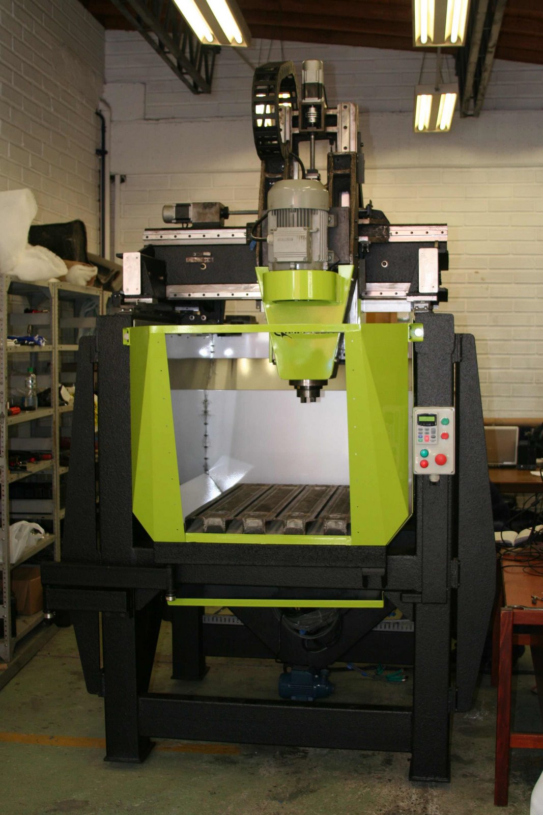

На вид неплохо, но стол какой-то колхозный, чтоли? :)
Re: Фрезер по металлу #2 500х350х200
PKM писал(а):На вид неплохо, но стол какой-то колхозный, чтоли?
воде самодельный :)
А что у них за шпиндель стоит?
Видос у них сочный:
Фотографируются дольше, чем станок собирают :)
И красная кувалда! Сразу такую же захотелось :)
https://www.youtube.com/watch?v=OnfW9ggtiEk

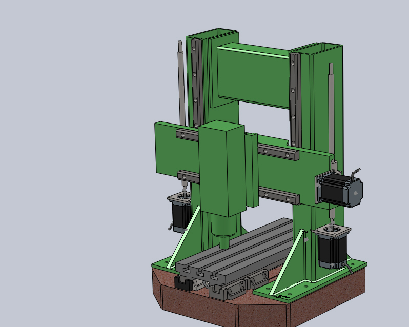

Стол такой:
notebook11 linear slide configuration.jpg (4068 просмотров) <a class='original' href='./download/file.php?id=17670&mode=view' target=_blank>Загрузить оригинал (289.54 КБ)</a>
IMG_7352.jpg (4068 просмотров) <a class='original' href='./download/file.php?id=17671&mode=view' target=_blank>Загрузить оригинал (114.53 КБ)</a>
Nick писал(а):А что у них за шпиндель стоит?
На шпиндель не подглядывай, такой дороже всего твоего станка в несколько раз выйдет...

Nick писал(а):Стол такой:
Nick ты бы эти чертежи на русский перевел бы :) Тебе как то их в ЛС присылал чтоб их прокоментировал :)

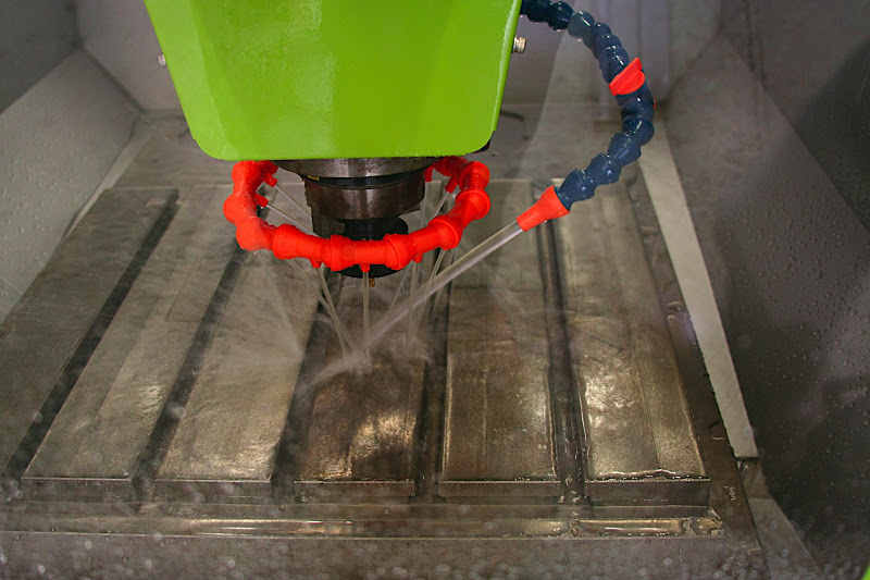

Кстати, у них таки все трубы залиты, или только основание?
ЗЫ просто у меня есть одно основание, от какого-то громадного расточного станка, думаю на него по началу установить :).
Шпиндель у них тоже сборный вроде. я так понял двигло стоит 6лс...
Nick ты бы эти чертежи на русский перевел бы Тебе как то их в ЛС присылал чтоб их прокоментировал
А там неразборчиво написано :)
Щас попробую...
