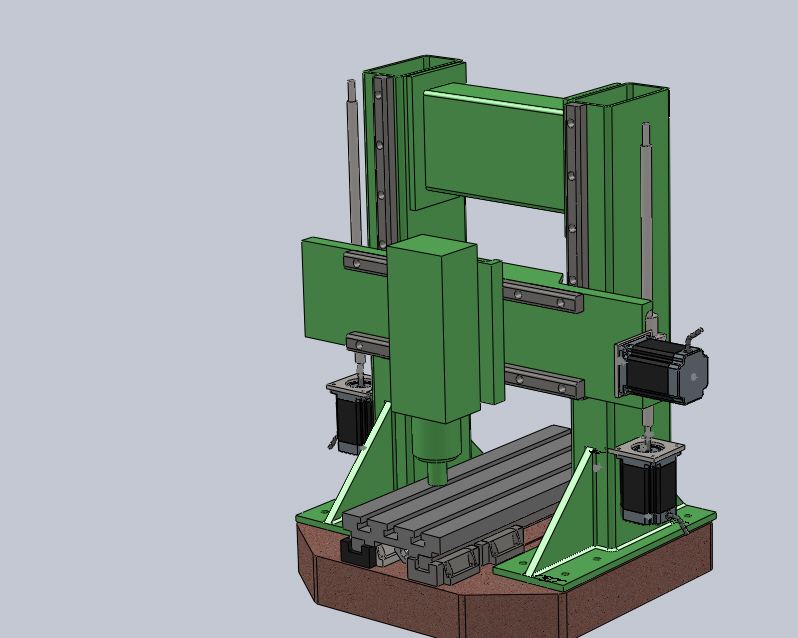

Starik писал(а):http://www.chipmaker.ru/topic/25317/ я вот такое рисовал как-то, но что-то с тех пор разлюбил.
Мне вот этот последний вариант приглянулся. Только сварки много, а отпускать негде...
epoxy-base-mill.jpg (4124 просмотра) <a class='original' href='./download/file.php?id=17659&mode=view' target=_blank>Загрузить оригинал (167.3 КБ)</a>

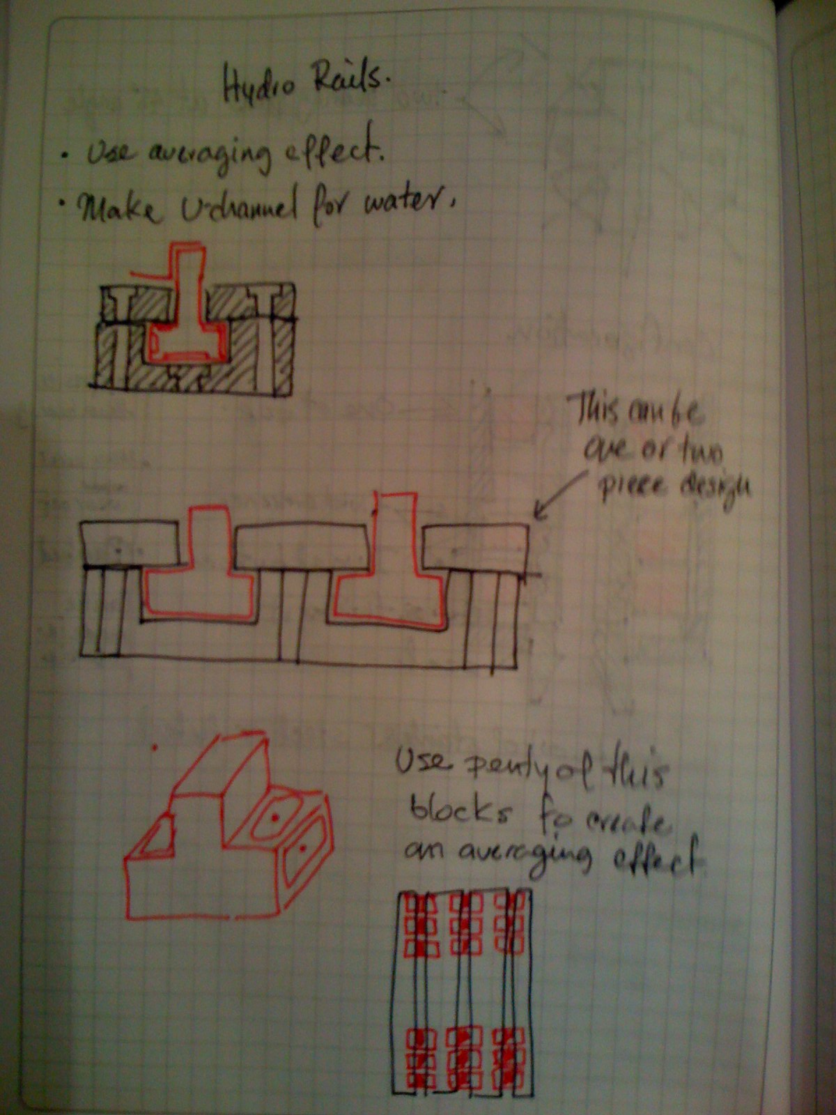

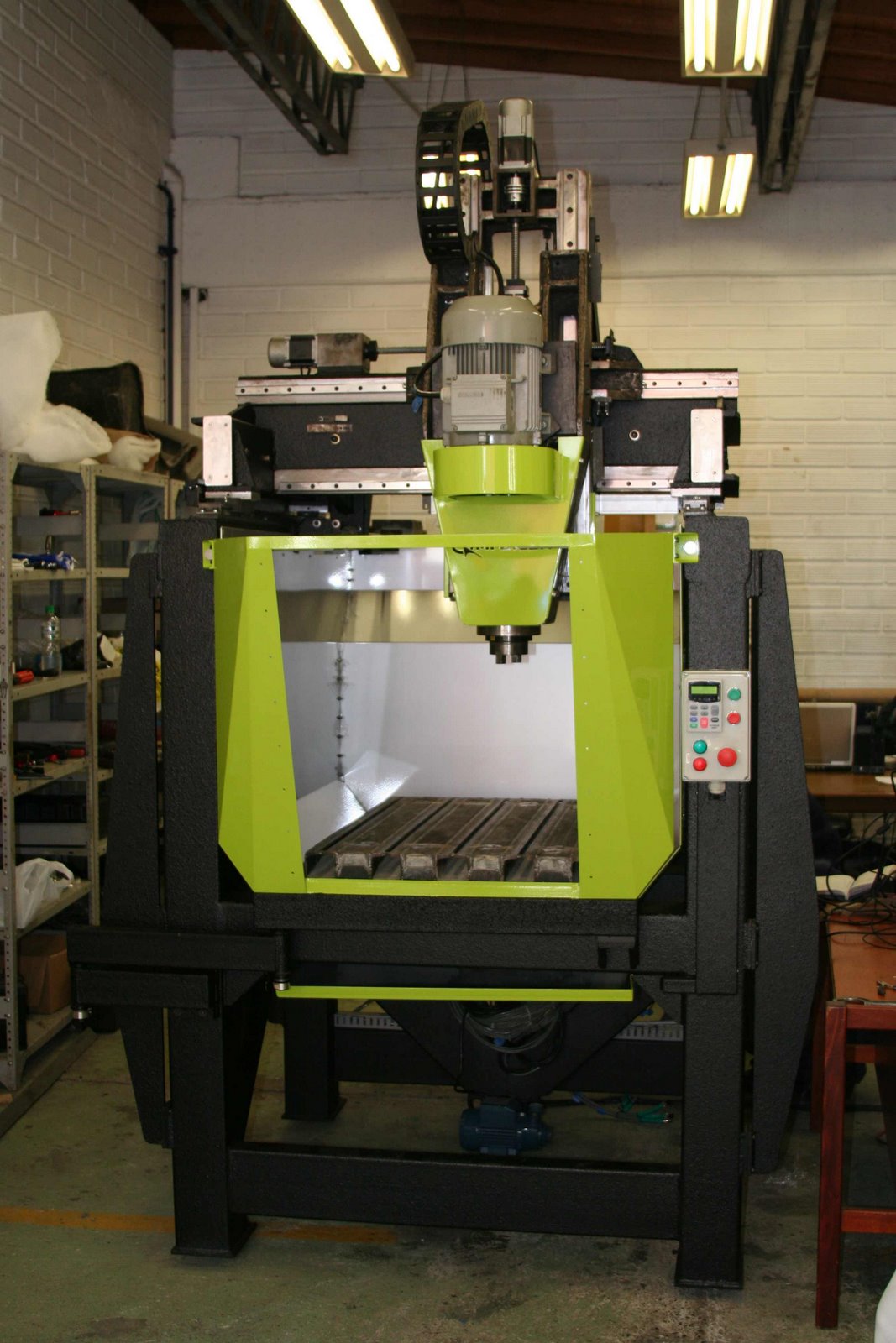

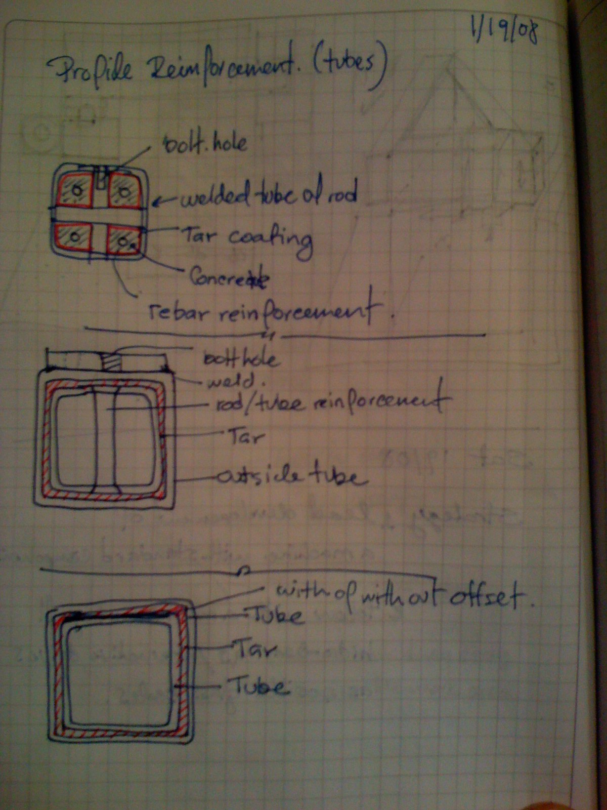

из труб с заполнителем http://opensourcecnc.blogspot.ru/search ... -results=4
notebook7 Steel tube reinforcement ideas (1).jpg (4108 просмотров) <a class='original' href='./download/file.php?id=17660&mode=view' target=_blank>Загрузить оригинал (315.05 КБ)</a>
notebook7 Steel tube reinforcement ideas.jpg (4108 просмотров) <a class='original' href='./download/file.php?id=17661&mode=view' target=_blank>Загрузить оригинал (315.05 КБ)</a>
notebook8 bean contruction alternatives.jpg (4108 просмотров) <a class='original' href='./download/file.php?id=17662&mode=view' target=_blank>Загрузить оригинал (307.2 КБ)</a>
OpenSourceCNC_machine.jpg (4108 просмотров) <a class='original' href='./download/file.php?id=17663&mode=view' target=_blank>Загрузить оригинал (234.22 КБ)</a>

aftaev писал(а):из труб с заполнителем http://opensourcecnc.blogspot.ru/search ... -results=4
кстати, сварка без обжига с доработкой напильником...
PKM
Сообщения: 4132
Репутация: 705
Re: Фрезер по металлу #2 500х350х200
Сообщение PKM »
На вид неплохо, но стол какой-то колхозный, чтоли? :)
PKM писал(а):На вид неплохо, но стол какой-то колхозный, чтоли?
воде самодельный :)
А что у них за шпиндель стоит?
Видос у них сочный:
Фотографируются дольше, чем станок собирают :)
И красная кувалда! Сразу такую же захотелось :)
https://www.youtube.com/watch?v=OnfW9ggtiEk

notebook11 linear slide configuration.jpg (4079 просмотров) <a class='original' href='./download/file.php?id=17670&mode=view' target=_blank>Загрузить оригинал (289.54 КБ)</a>
IMG_7352.jpg (4079 просмотров) <a class='original' href='./download/file.php?id=17671&mode=view' target=_blank>Загрузить оригинал (114.53 КБ)</a>
