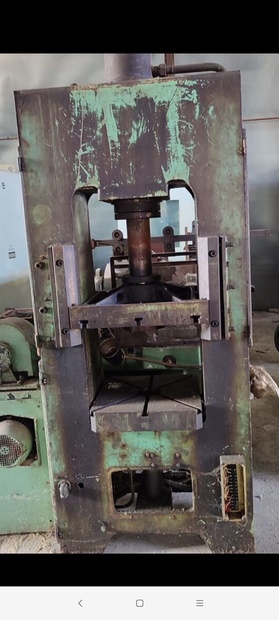

Так и знал что как только попаду на форум , займусь гигантизмом , распродажей и апгрейдом комплектующих.)) :hehehe:
В Общем думаю использовать стальную раму от пресса. Там и плиты есть и рама 16мм.И портал готовый. Что скажите?
Screenshot_2024-01-11-14-15-33-164_com.avito.android.jpg (935 просмотров) <a class='original' href='./download/file.php?id=210322&mode=view' target=_blank>Загрузить оригинал (887.69 КБ)</a>
avito-1704971313324-shot.jpg (933 просмотра) <a class='original' href='./download/file.php?id=210323&mode=view' target=_blank>Загрузить оригинал (1.16 МБ)</a>

kurara писал(а): ↑ Что скажите?
А на кой? Если неподалёку есть рыбные места где режут плазмой заказать детали из листа 10-16 мм и 20-25 мм под рельсы или места под рельсы сделать из квадрата. Сварки немного надо , будет глухо в отличии от колокольчиков тонкостенных профилей, да и по цене не так дорого и есть мяса для обработки не микроня боясь в осиновый лист сострогать.
Кроме того на основание есть столы строгальных станков, вот у меня давно без дела лежит колонна ВМ130 готовое основание для бесконсольного, только колонну приделать и столешницу от наклонно-поворотного какого импортного и прямоугольник из толстой плиты на каретку.

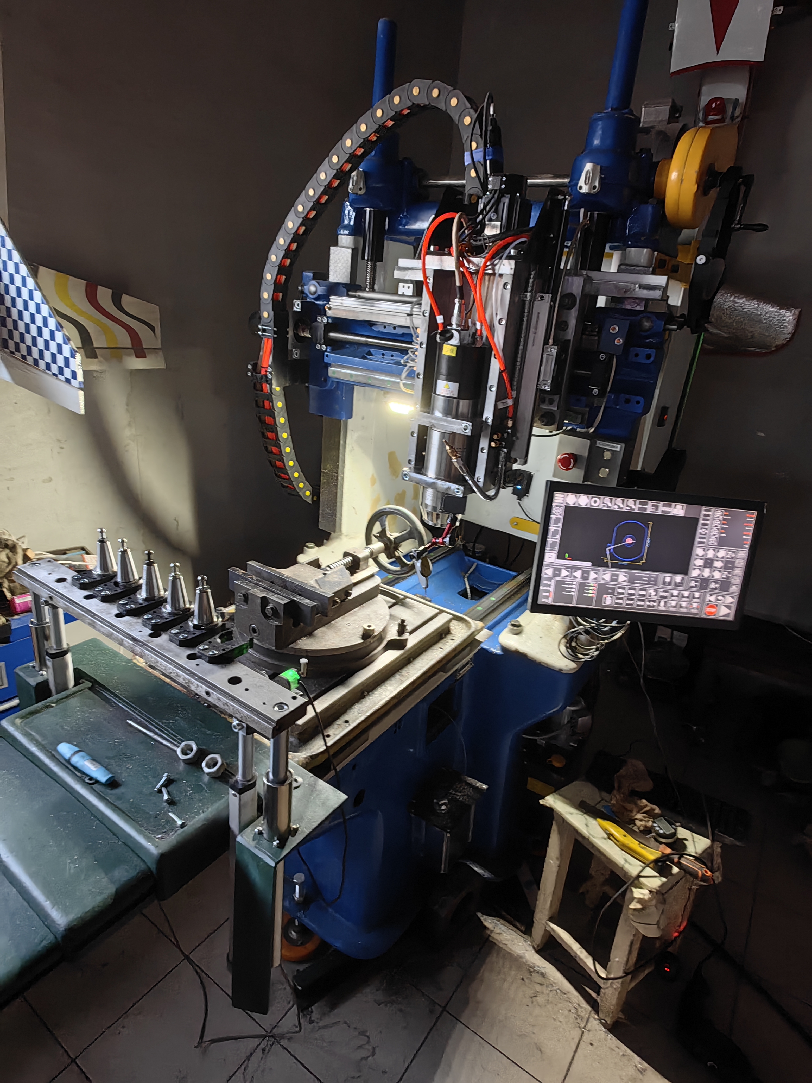

Эволюция Вашей инженерной мысли, чем то напоминает мою :D Сидя на изоляции при начале ковида (помните такой период, месяца три сидели запертые по квартирам) от не хрен делать тоже понесло меня по волнам хотелок. Когда искал, кто бы мне эти трубы-рамы нормально отфрезерует наткнулся на парней из ремонтного цеха по реставрации станков. Они мне сказали просто, выброси все что ты успел сделать и купи КРС 380, будет как раз самое то. Спустя 4 года вышло это, чего и Вам советую По цене станок обошелся в 120 тыс, можно и дешевле найти
IMG_20231118_133102 (1).jpg (906 просмотров) <a class='original' href='./download/file.php?id=210331&mode=view' target=_blank>Загрузить оригинал (4.38 МБ)</a>

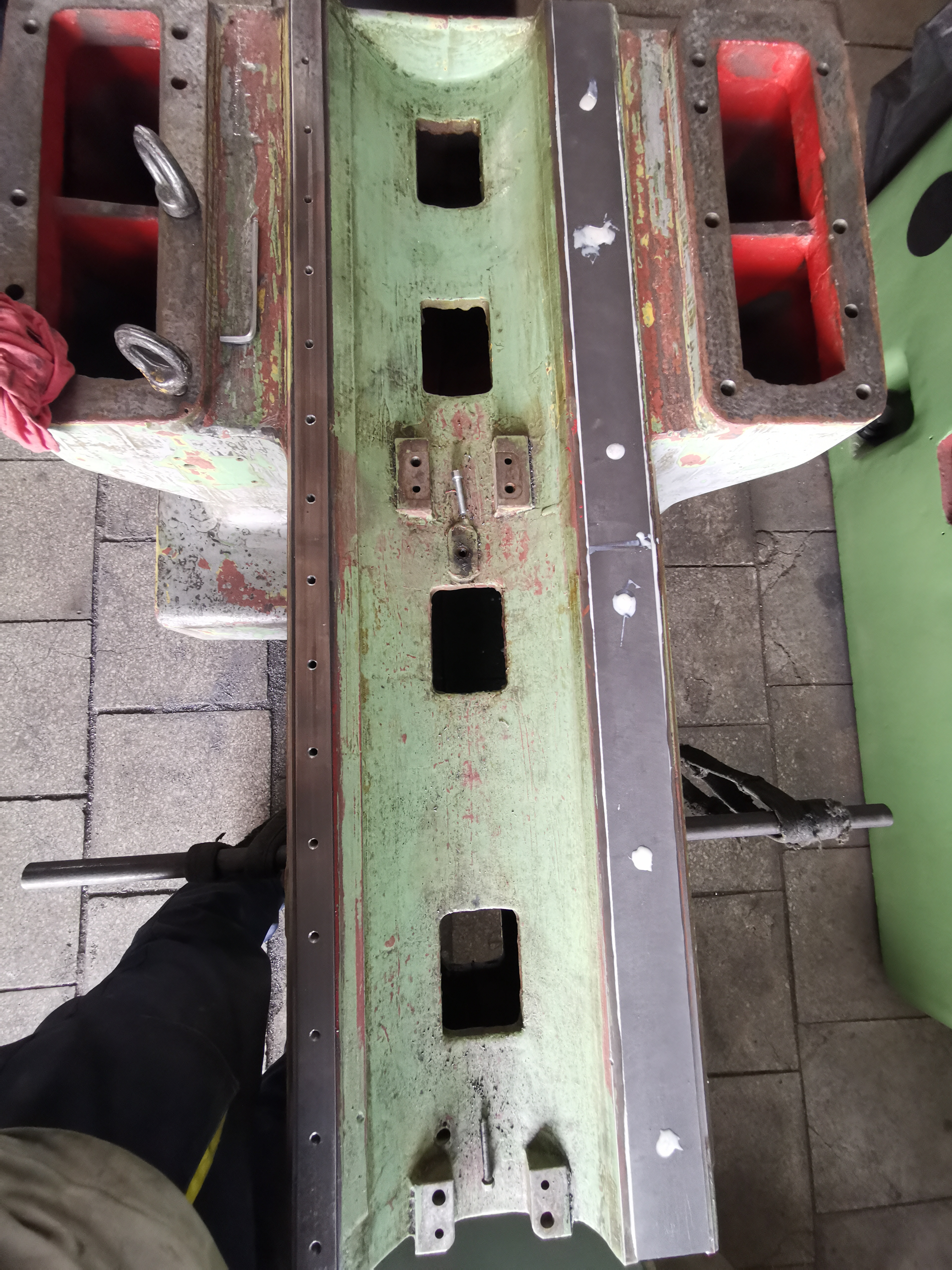

Re: [Тип станкаП ] по [стали] [500х400у280z Из стальных профилей.
Сообщение MiG77 »
kurara писал(а): ↑ Там фрезеровать надо направляющие или отшабрил и все́?
Я делал не совсем так, как автор. Мы сделали чугунную вставку и посадили на спецклей и притянули болтами. Потом отдали станину на Рязанский станкостроительный, там есть фирма феникс. У нее есть отличный шлифовальный станок для станин.
IMG_20210706_151232.jpg (825 просмотров) <a class='original' href='./download/file.php?id=210372&mode=view' target=_blank>Загрузить оригинал (2.13 МБ)</a>
IMG_20210729_140812.jpg (825 просмотров) <a class='original' href='./download/file.php?id=210373&mode=view' target=_blank>Загрузить оригинал (5.61 МБ)</a>
IMG_20210823_093702.jpg (825 просмотров) <a class='original' href='./download/file.php?id=210374&mode=view' target=_blank>Загрузить оригинал (2.99 МБ)</a>
