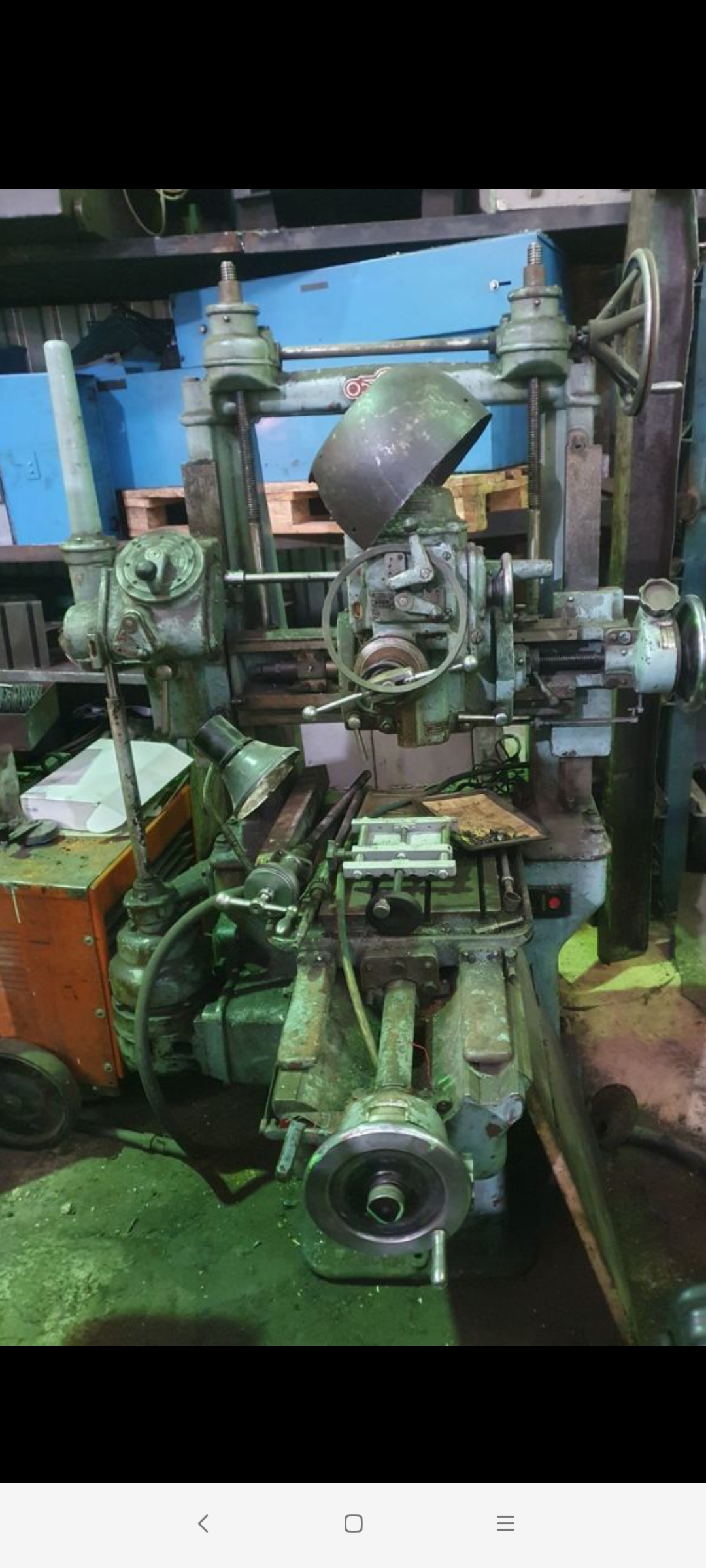

В Общем думаю использовать стальную раму от пресса. Там и плиты есть и рама 16мм.И портал готовый. Что скажите?

А на кой? Если неподалёку есть рыбные места где режут плазмой заказать детали из листа 10-16 мм и 20-25 мм под рельсы или места под рельсы сделать из квадрата. Сварки немного надо , будет глухо в отличии от колокольчиков тонкостенных профилей, да и по цене не так дорого и есть мяса для обработки не микроня боясь в осиновый лист сострогать.
Кроме того на основание есть столы строгальных станков, вот у меня давно без дела лежит колонна ВМ130 готовое основание для бесконсольного, только колонну приделать и столешницу от наклонно-поворотного какого импортного и прямоугольник из толстой плиты на каретку.

Тут обходится 120тр с привозом. А так как вы говорите сколько выйдет? Там Плита под рельсы 100х500х500 даже на содике меньше)).
Есть еще КР450 тоже примерно 120тр. не знаю что лучше выбрать? С кр получается готовая станина, но чугунная и приварить к ней ни чего не поучится.
