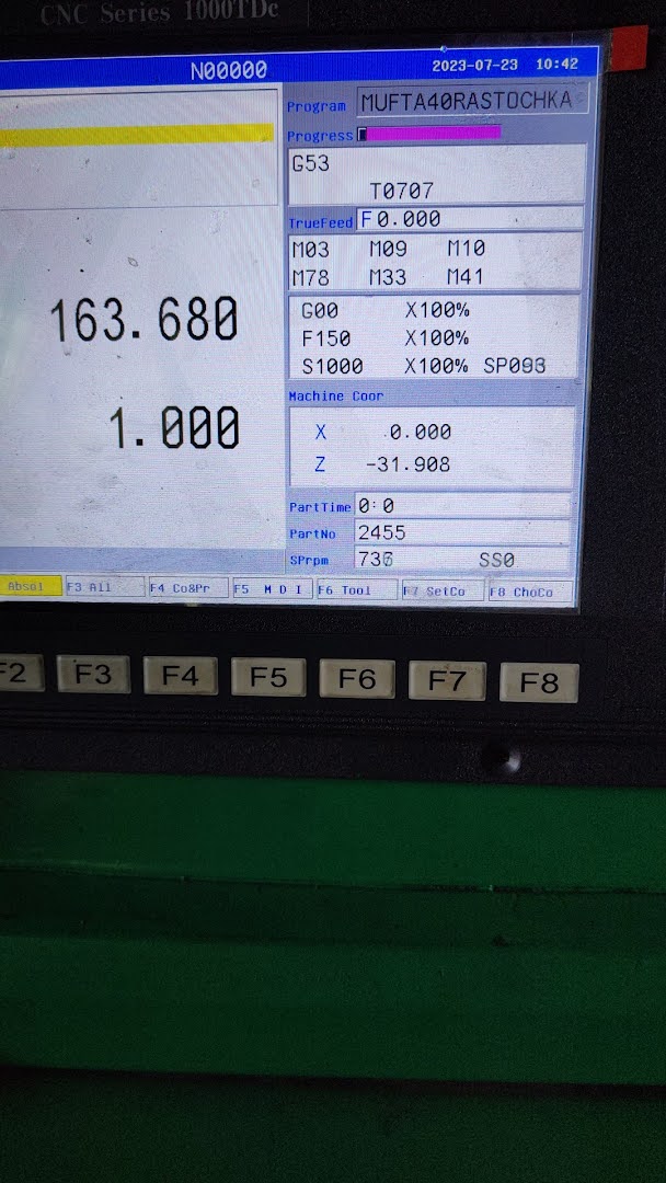

Здравствуйте подскажите как настроить обороты шпинделя. Ставлю 1000 об а он крутит 737.
