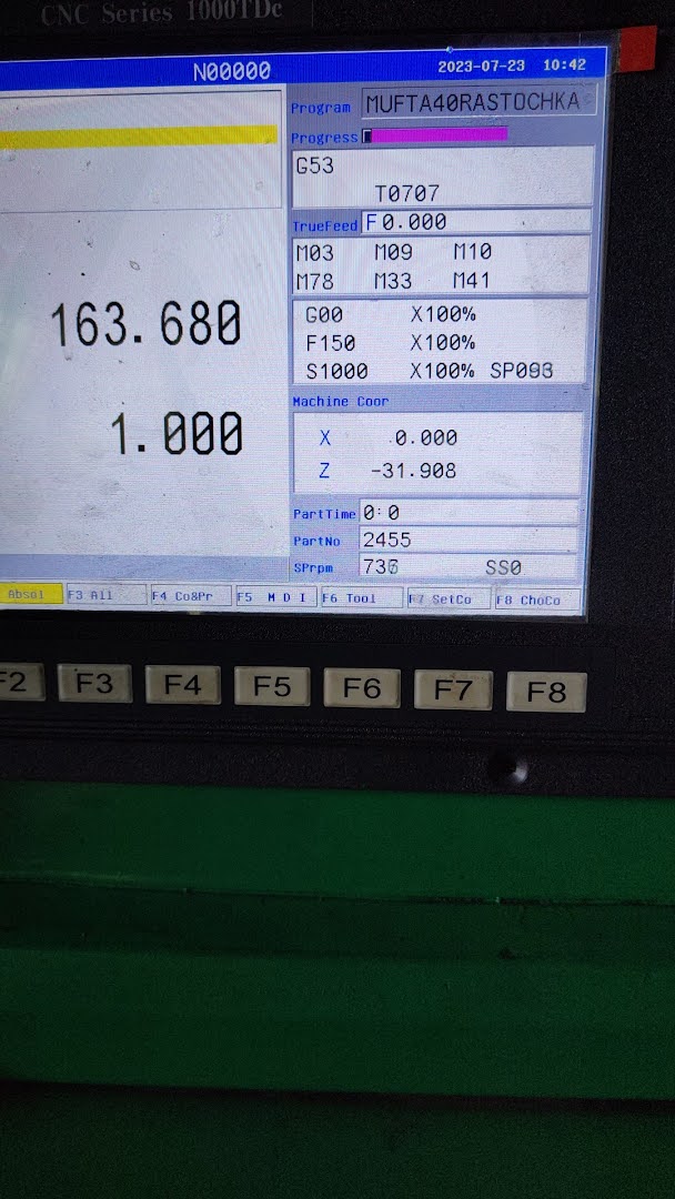

apanovic
Сообщения: 20
Зарегистрирован: 04 окт 2013, 02:45
Re: Модернизация станка 16а20ф3
Сообщение apanovic »
Здравствуйте подскажите как настроить обороты шпинделя. Ставлю 1000 об а он крутит 737.
IMG-20230723-WA0003.jpg (3772 просмотра) <a class='original' href='./download/file.php?id=208395&sid=1b44bce577543e06e0536c30652389b6&mode=view' target=_blank>Загрузить оригинал (116.49 КБ)</a>
