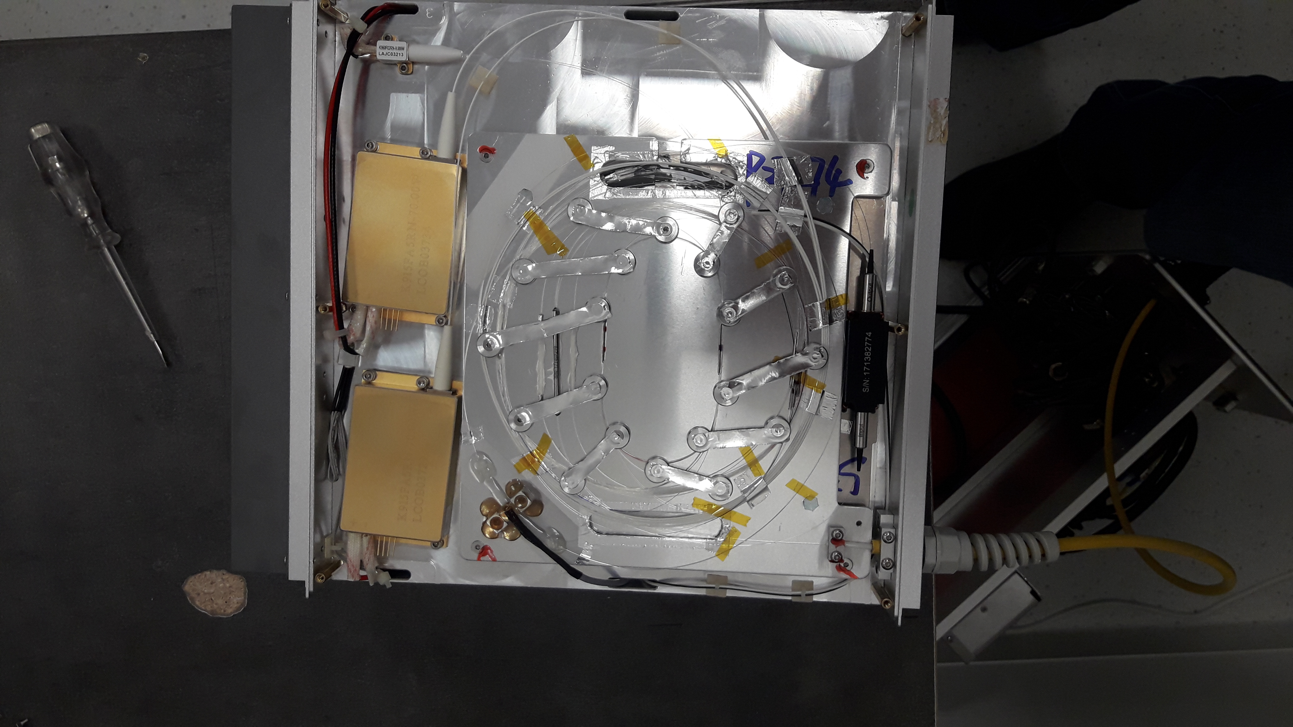

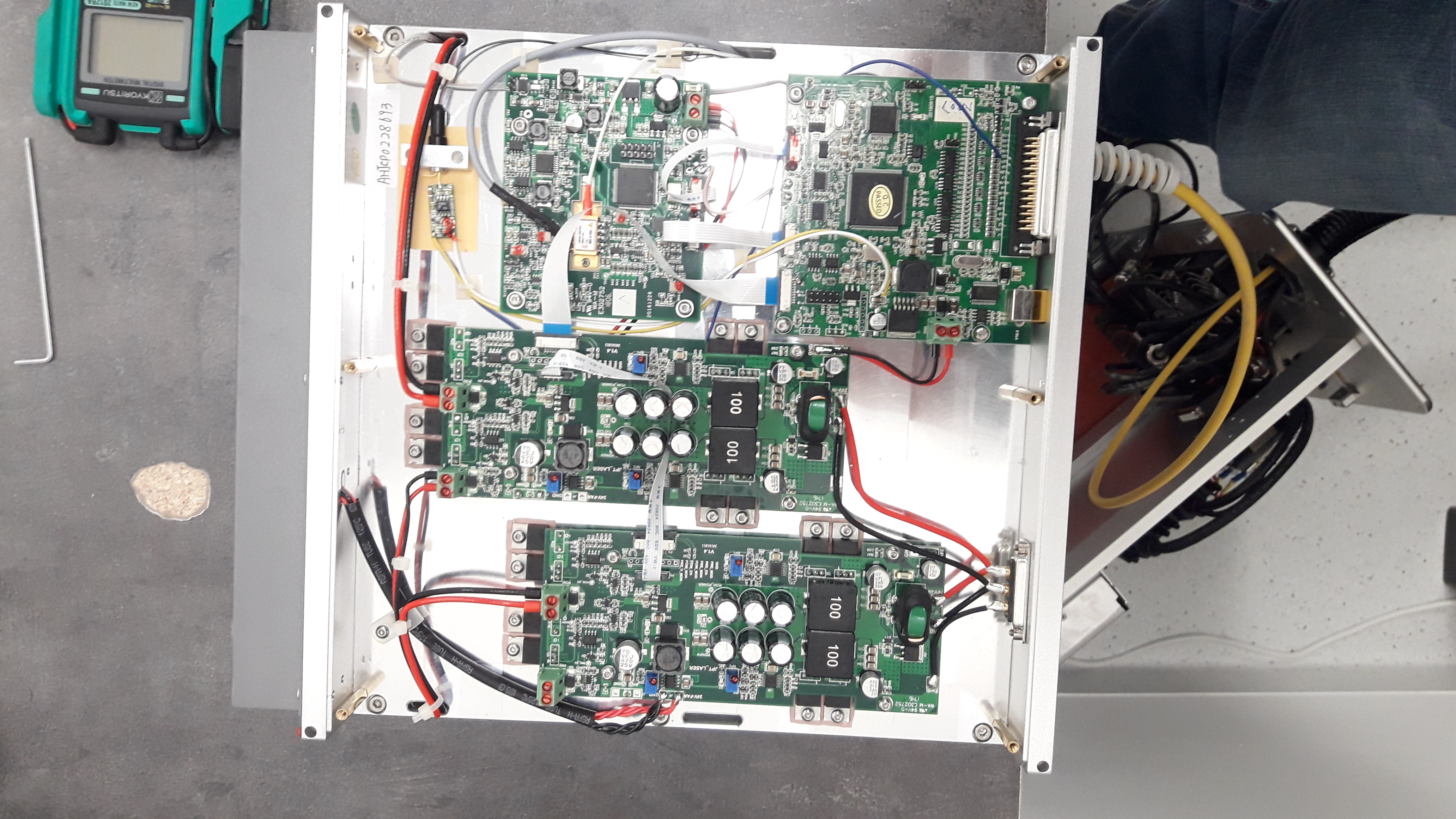

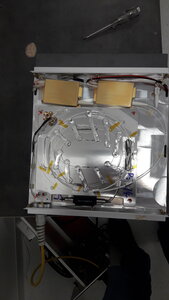

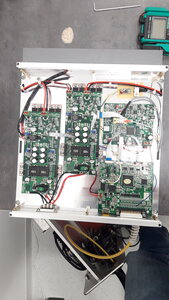

aftaev писал(а): В реале "сложить" разные лазеры сложно и дорого
+100500
Недавно на работе разбирался с заводским блоком сложения двух твердотельных 70Вт лазеров в один (станок лазерной маркировки), вот фотки блока с двух сторон. И там ой как все не просто и не дёшево. Помимо двух блоков питания, там "очипированно" для синхронизации волн все по полной, чтоб не было паразитных дифракций и интерференций. Стоит малый задающий лазер для синхронизации больших двух лазеров, отсос сплитера от одного лазера к оптическому детектору.
20230104_131956.jpg (2311 просмотров) <a class='original' href='./download/file.php?id=206450&mode=view' target=_blank>Загрузить оригинал (2.89 МБ)</a>
20230104_132928.jpg (2311 просмотров) <a class='original' href='./download/file.php?id=206451&mode=view' target=_blank>Загрузить оригинал (3.72 МБ)</a>

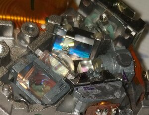

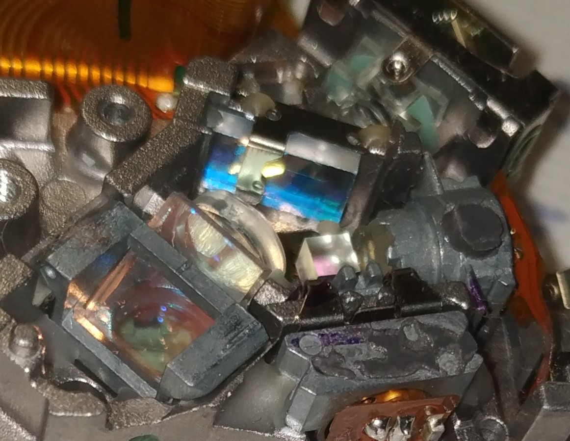

В двд приводе всё есть полупрозрачные зеркала, призма и оптика. Дёшево и легкодоступно.
