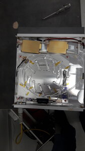

Сообщения: 3776
Re: Массив лазерных диодов в 1 луч
aftaev писал(а): В реале "сложить" разные лазеры сложно и дорого
+100500
Недавно на работе разбирался с заводским блоком сложения двух твердотельных 70Вт лазеров в один (станок лазерной маркировки), вот фотки блока с двух сторон. И там ой как все не просто и не дёшево. Помимо двух блоков питания, там "очипированно" для синхронизации волн все по полной, чтоб не было паразитных дифракций и интерференций. Стоит малый задающий лазер для синхронизации больших двух лазеров, отсос сплитера от одного лазера к оптическому детектору.

Одно дело баловаться и бумажки поджигать пятном 5х5см (так можно и кучу фонариков скотчем вместе смотать) и совсем другое лучи свести в строго сфокусированную точку и синфазно сложить мощности :roll:
