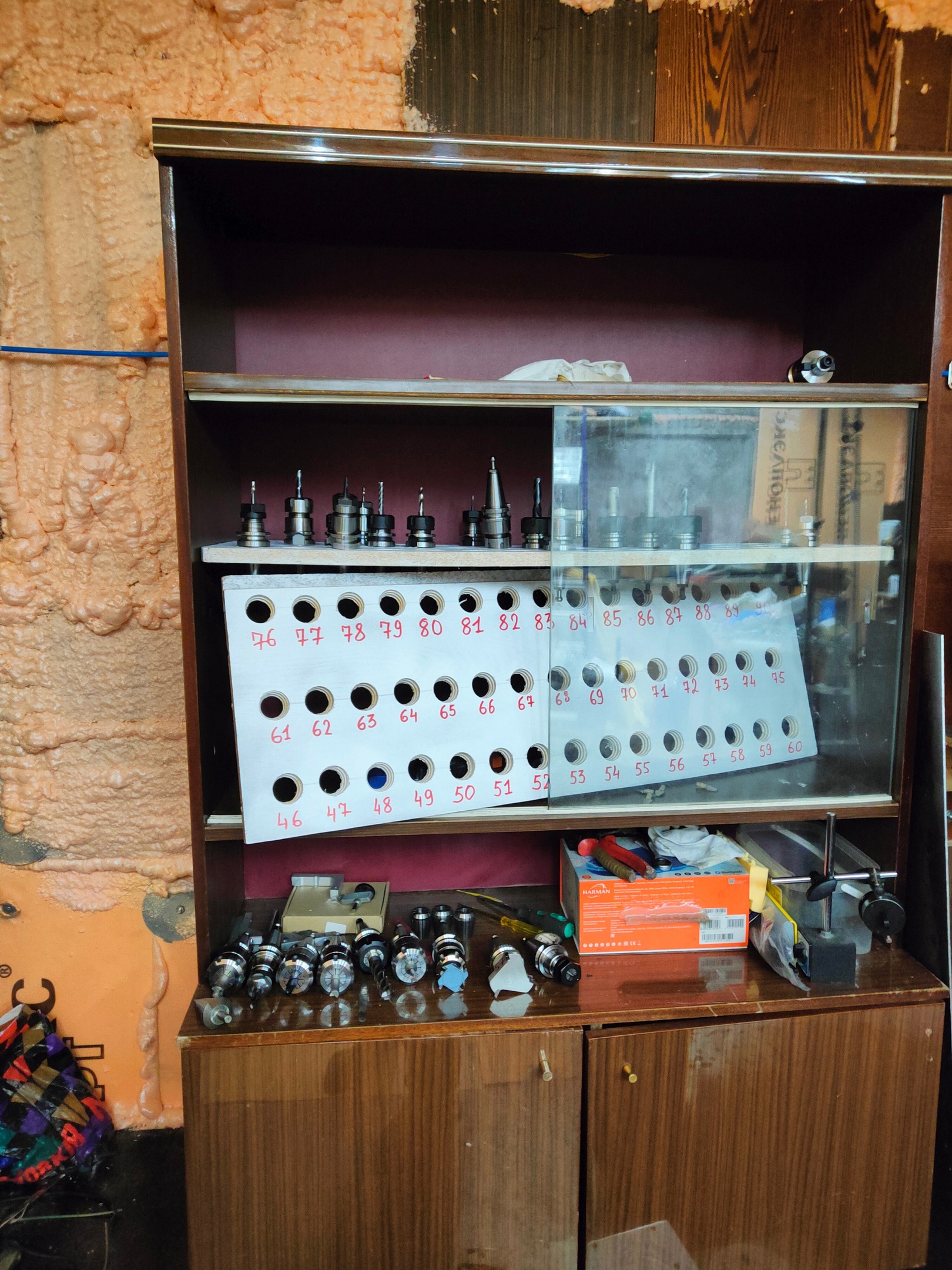

В шапке задаются 5 точек передвижения для автосмены, пока они от балды, подставлю когда все сделаю.
Далее идет опрос АТС на наличие инструмента, проверка на равенство старого и нового инструмента, едем по Х к АТС, открываем дверь , опрашиваем датчик открытия двери, вставляем инструмент, отжимаем захват , проверяем датчик, дуем, двигаем чуть наверх, выключаем воздух, отьежжаем наверх, крутим барабан, едем вниз опять до промежуточной точки, дуем и задвигаем инструмент в жпиндель, отпускаем захват выключаем воздух, проверяем по датчику. Выдергиваем инструмент, закрываем дверь и чекам датчик закрытыя двери, они разные чтобы знать точно что дверь не застряла на середине. Если все четко то тогда назначаем компенсацию инструмента и отводим на безопасное расстояние , которое было выставлено камом перед сменой инструмента. Ну вот и все, потом если будут какие то проблемы, можно будет процесс еще как то усложнить, но нельзя забывать что автосмена тоже толжна быть быстрой и поэтому я первым делом удалил из постпроцессоров дебильные и ненужные переезды в G28 и кучу еще всякого хлама перед М6 , оставил только М5 и добавил отключение воздуха и масляного тумана.

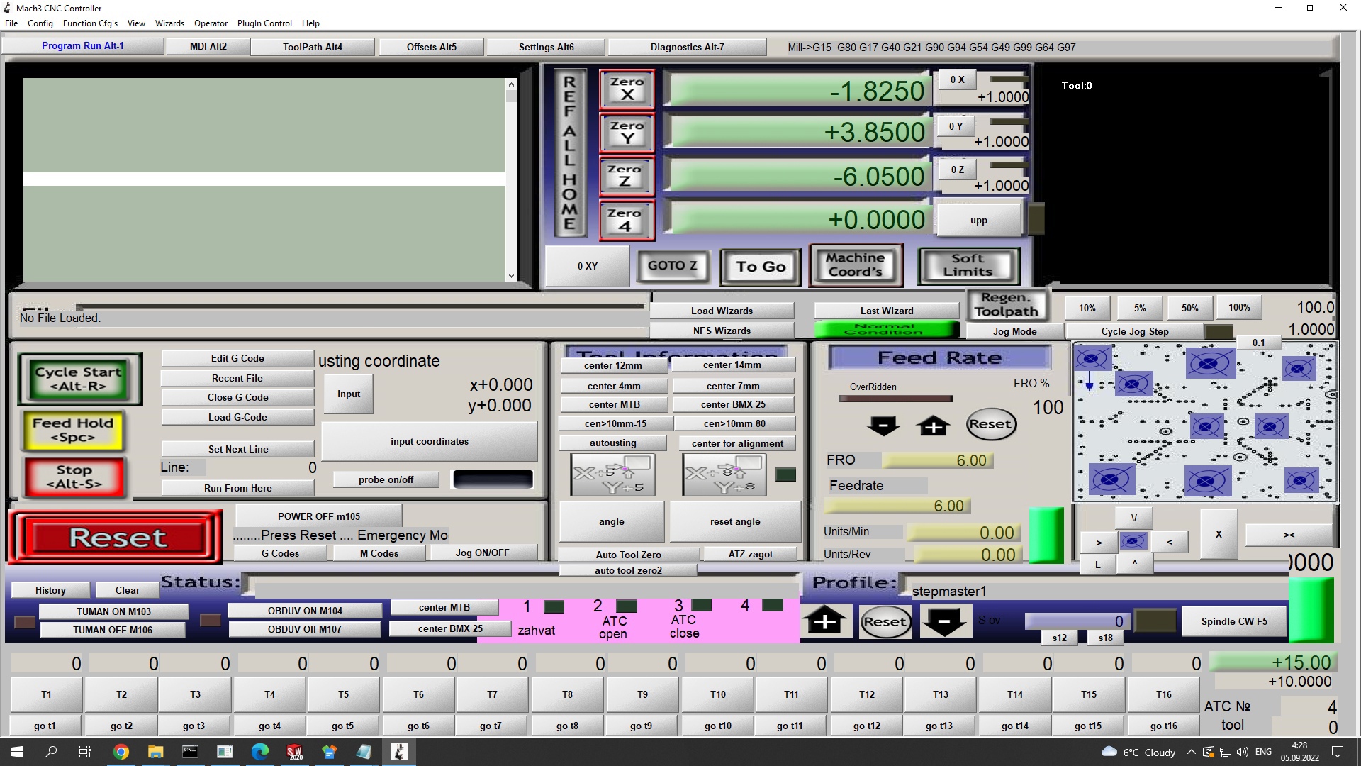

А вот так уже выглядит допиленный скринсет мач3
cmgqMvX6J6xqZ7URAmaAtVmscVOBLTdHDfKLwaIWrsfy2Q6yZF1x5M6j5M3wuiO5jTqBycBck_pdLPtiE9mBkYL1.jpg (4290 просмотров) <a class='original' href='./download/file.php?id=204794&mode=view' target=_blank>Загрузить оригинал (700.43 КБ)</a>

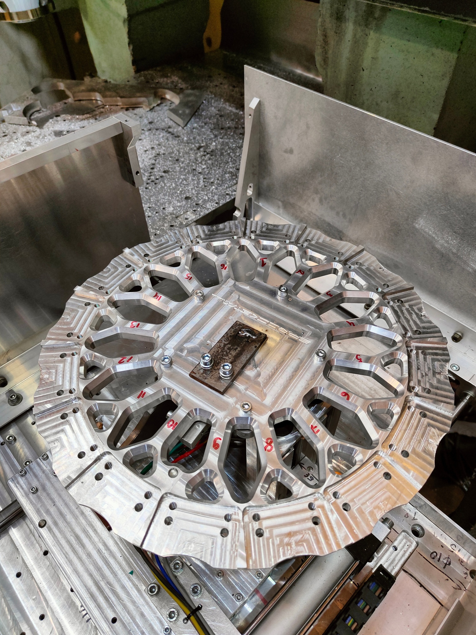

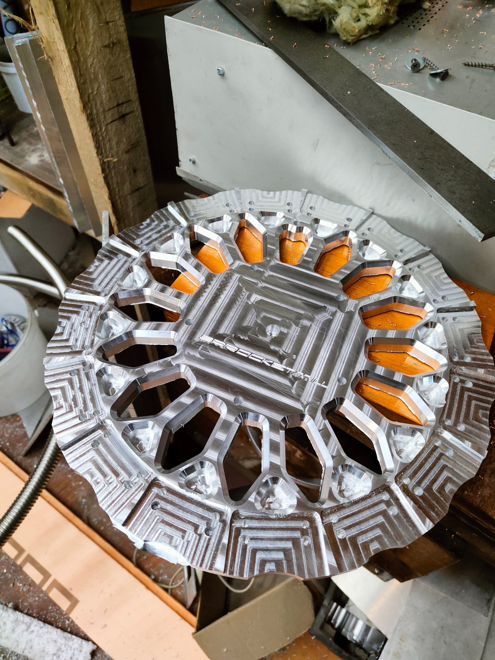

И я наконец то начал фрезеровать запчасти. Первая сторона барабана готова

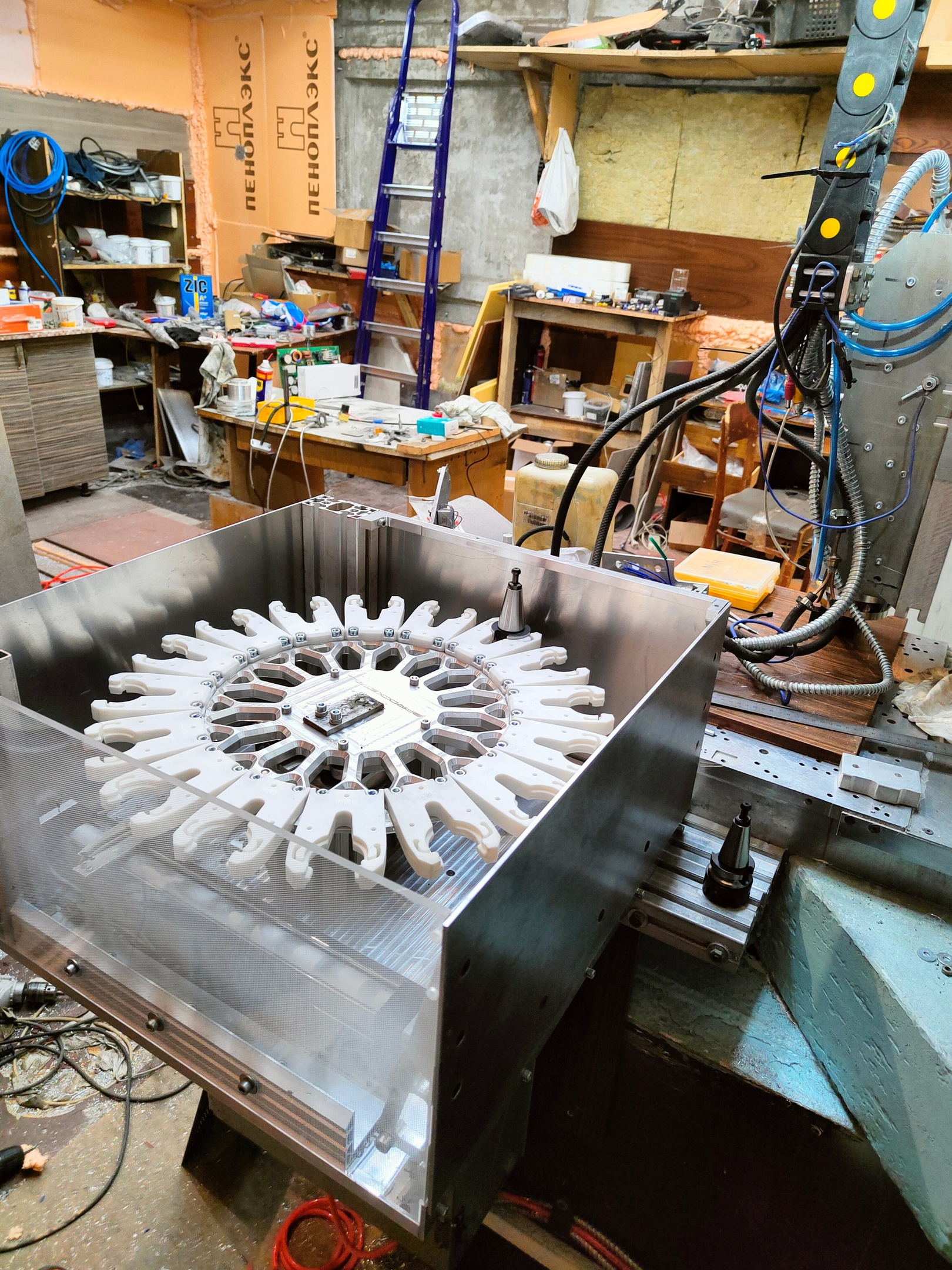

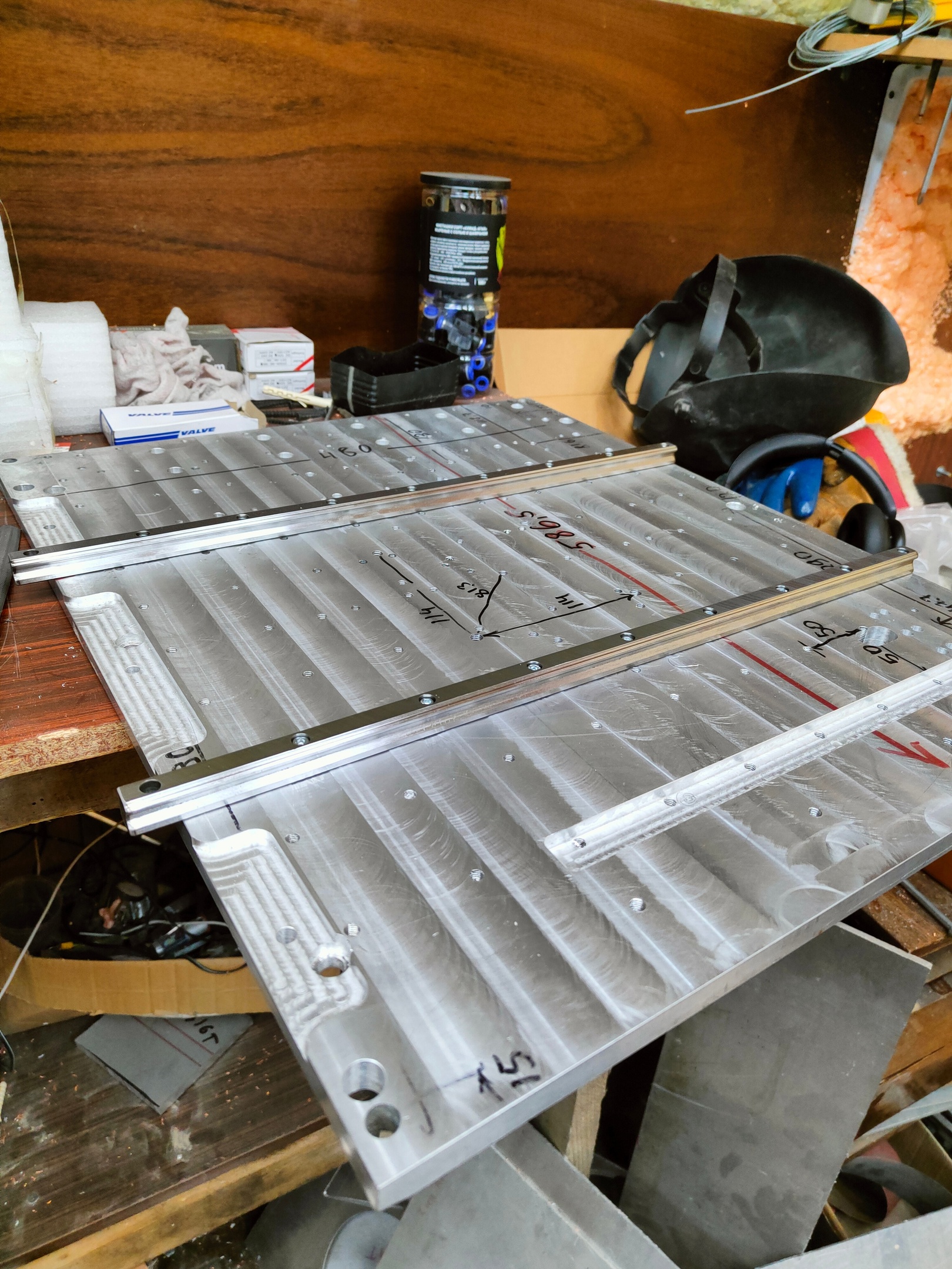

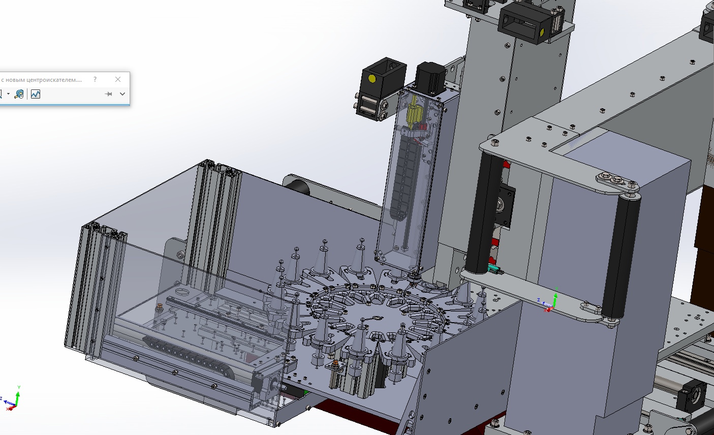

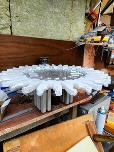

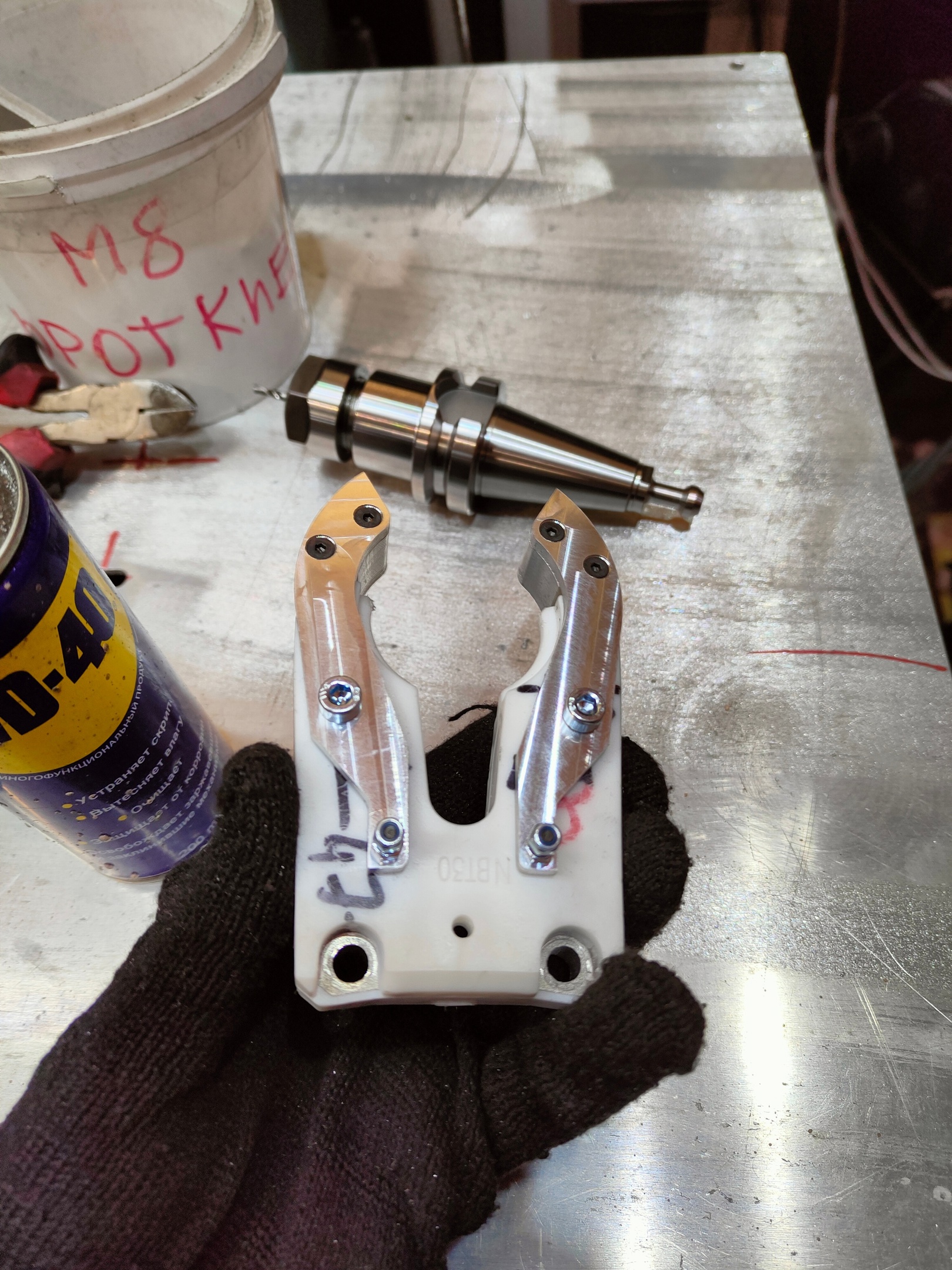

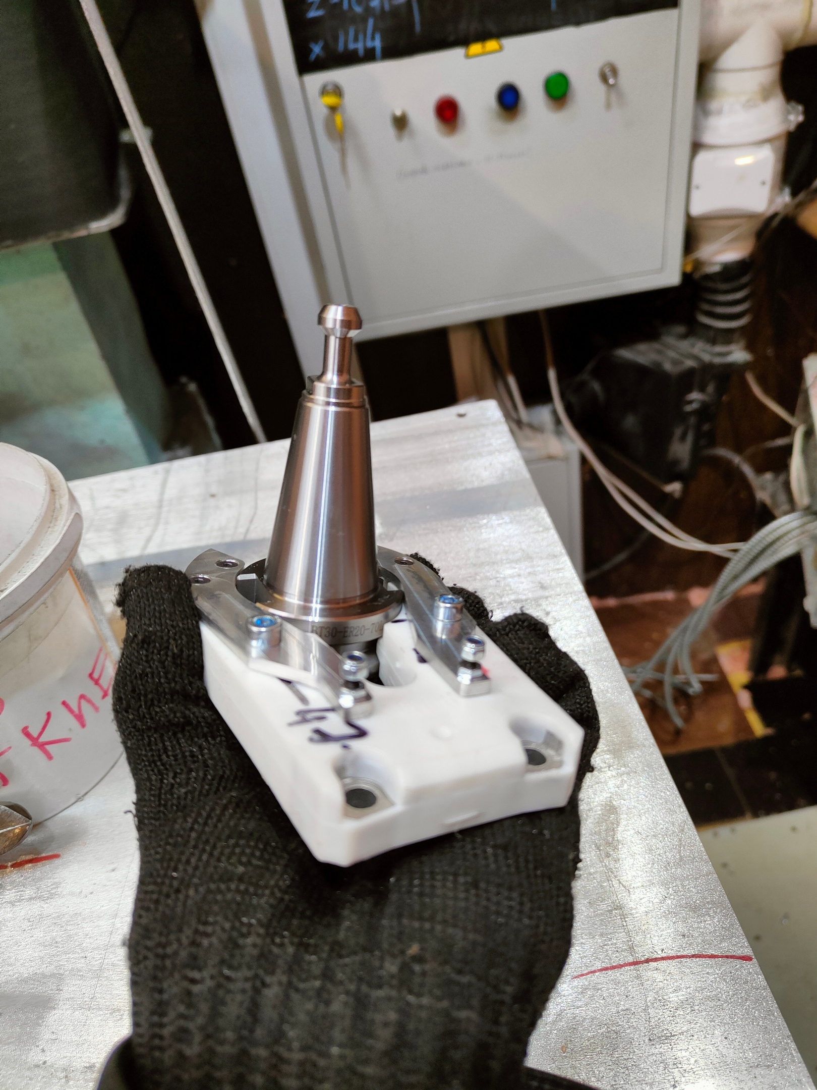

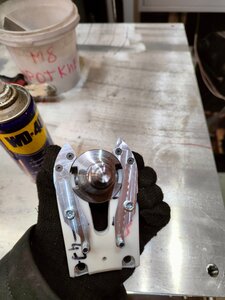

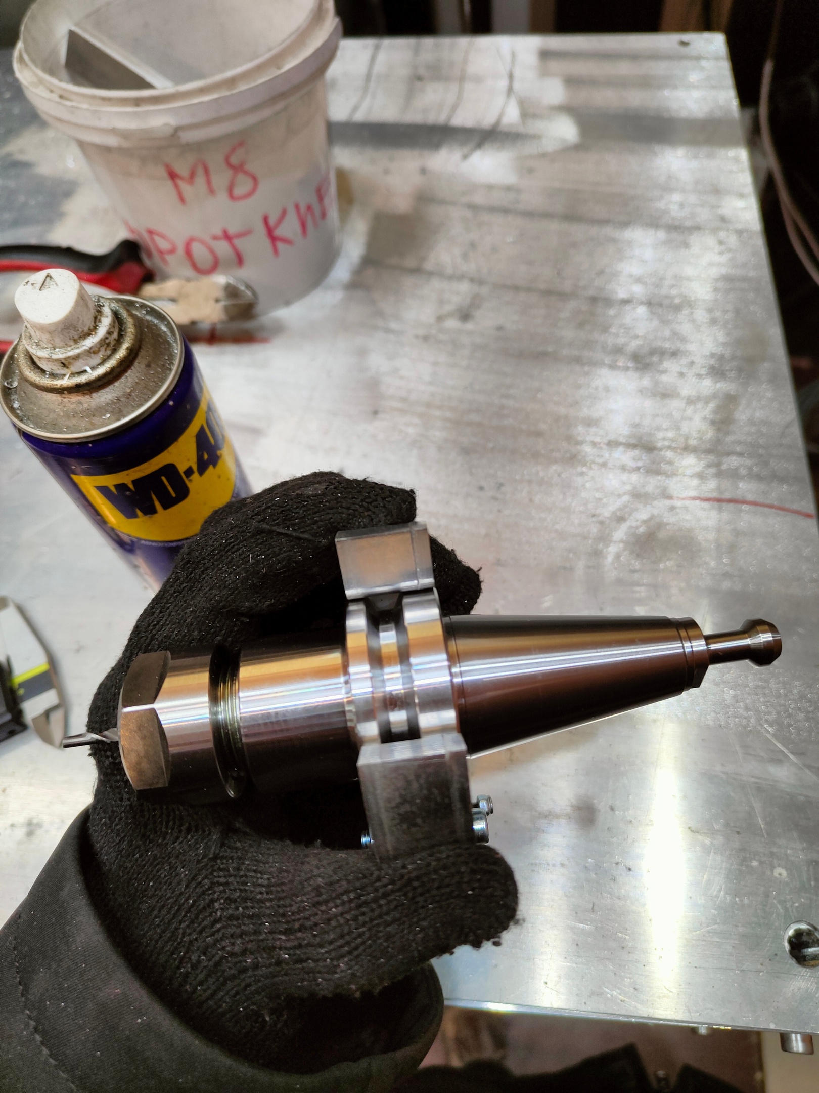

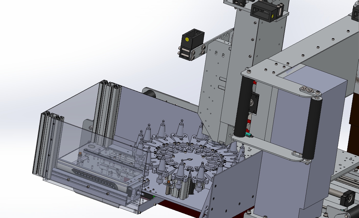

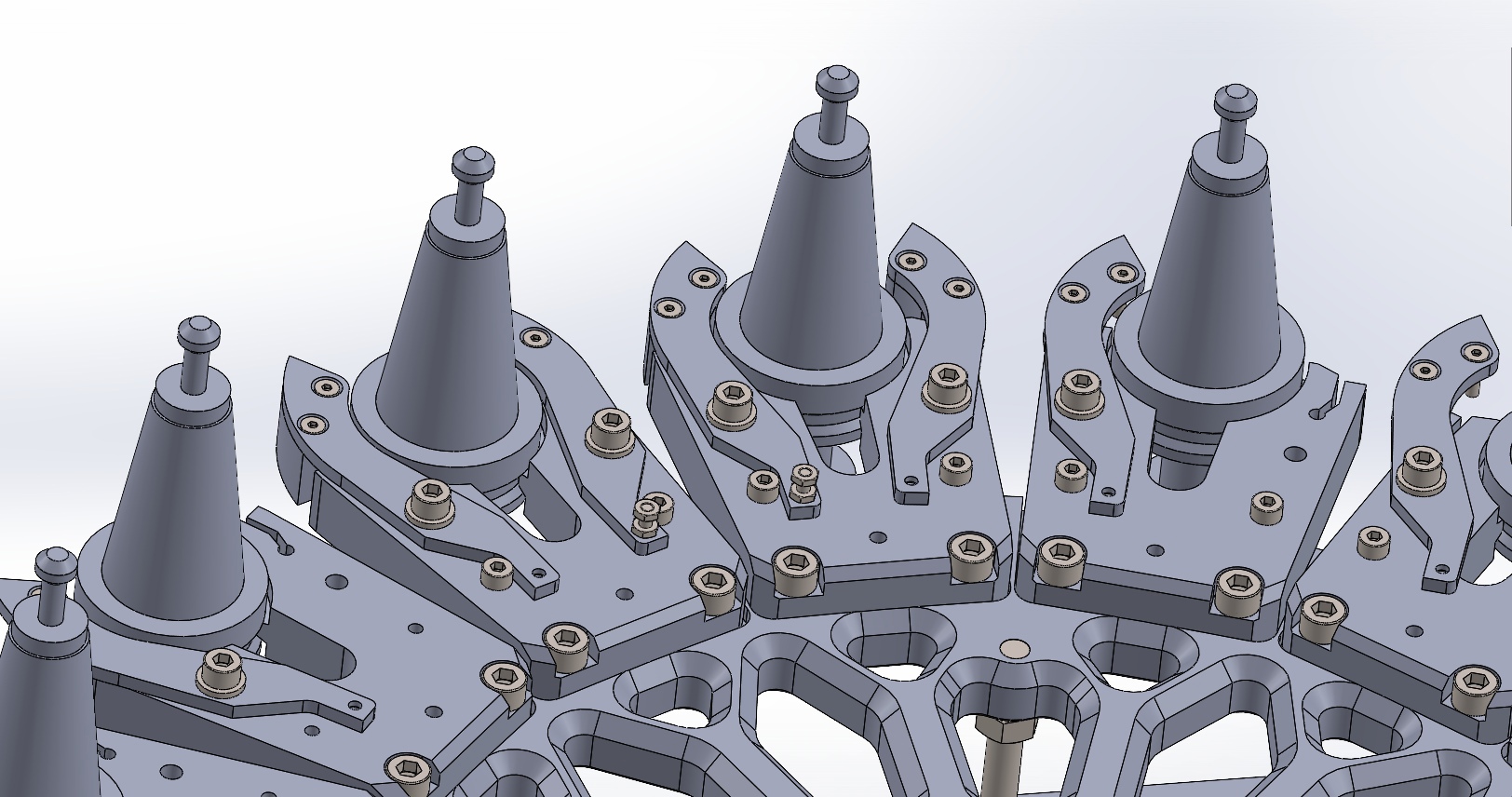

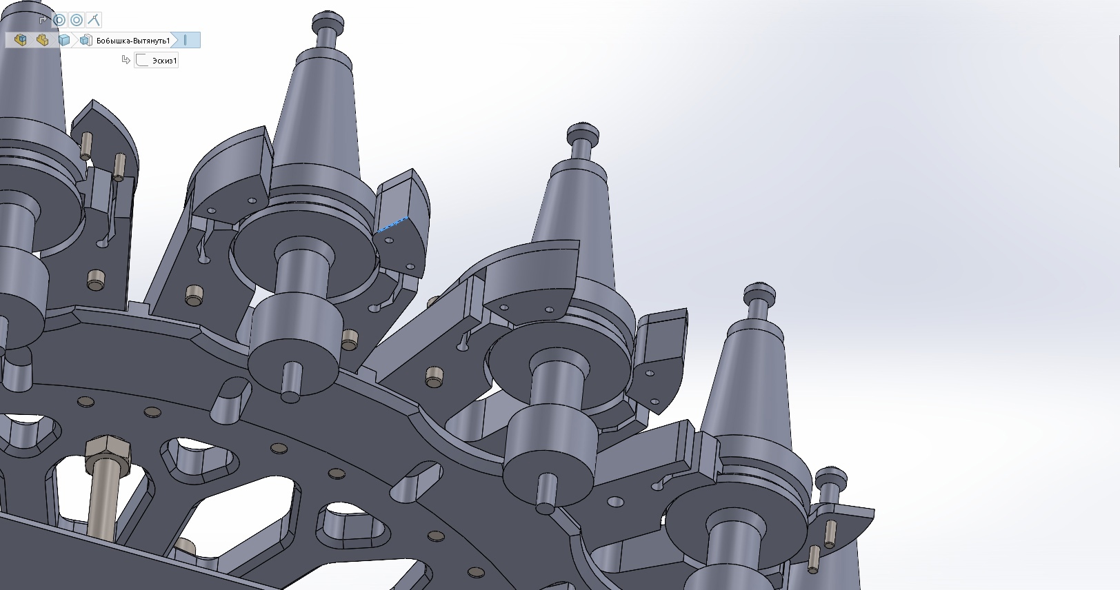

Долго думал и размышлял и решил что от своего любимого "изобретения" которое мне служило так долго верой и правдой мне придется отказаться. Центроискатель выдвижной. Его пожалуй уберу, освобожу два сигнала для автоматики. Чем же его заменить? с автосменой с цанговыми уже не так сложно, а с изолированным валом и того проще, можно смело зажимать хвост от длинной фрезы или на али можно даже купить заготовки под фрезы из твердосплава дешево. При поломке стоит все это копейки, юстировать не надо и очень высокая точность. При сложном скрипте, который делает несколько измерений высчитывает среднее значение, еще и высокая надежность. Все скрипты для старого центроискателя написанные с таким трудом придется снести(((. Вместо центроискателя скорее всего установлю пневмоконтакт для того чтобы проводить измерения в автоматическом режиме, пока что контакт на цангу вешается на магнит в ручную. Но это не скоро. Все измерения все равно проводятся в присутствии оператора и эта функция только отожрет еще один сигнал драгоценный.
LxppVVR5Ph1w9tAZevm-pdTQugO4FQ46A8ISLm0y2Pi13SPbmGz4gFiW-uDayiBj08Vjbp0riRV0nFJxqtdLtQxg.jpg (4174 просмотра) <a class='original' href='./download/file.php?id=205053&mode=view' target=_blank>Загрузить оригинал (373.85 КБ)</a>
QVOOfAAgN3By4Orwl6PmkVz1NVyjDqF65aEAAc8xi3UD--UEz_7A241th3uYnNEuoKPbYwxfsr4XYHZYya-jRl3l.jpg (4174 просмотра) <a class='original' href='./download/file.php?id=205054&mode=view' target=_blank>Загрузить оригинал (1.13 МБ)</a>
Wtc2cevVNn5AAU1fdDUvWvyx1HqwGV2CcxYNKCSRjeBQgoyOWKSAi3sZY_rW_dBaFaiqEZD_nSqgz8lML47dx22E.jpg (4174 просмотра) <a class='original' href='./download/file.php?id=205055&mode=view' target=_blank>Загрузить оригинал (348.4 КБ)</a>
zwCDTfifeojiFVLaH7ph3rAebYufPayLB6OMVGAvLiSJASiWyk14C_UnbPv3i0jteB76jiqxvQyJnEoQgey-jWjQ.jpg (4174 просмотра) <a class='original' href='./download/file.php?id=205056&mode=view' target=_blank>Загрузить оригинал (1.13 МБ)</a>

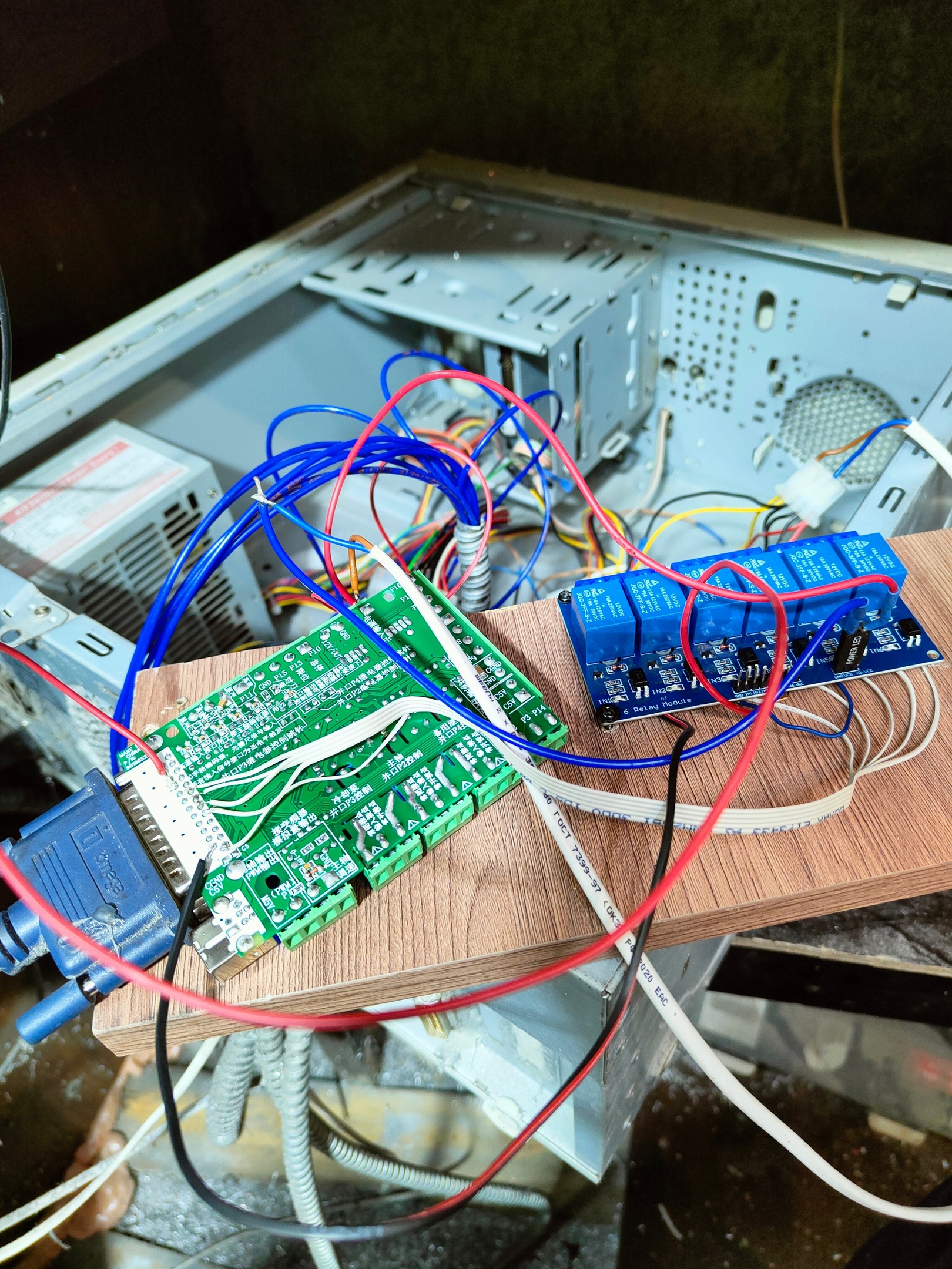

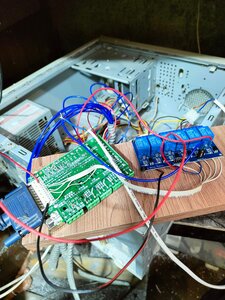

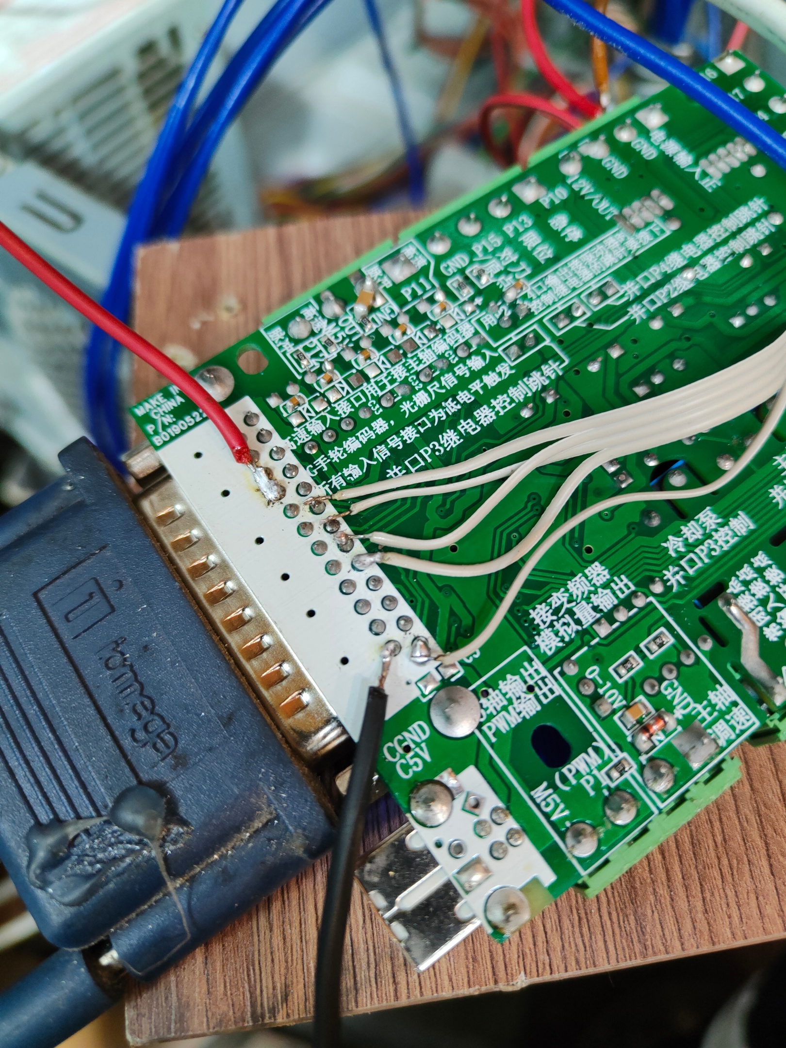

Закончены почти все три этапа сборки АТС. Блок пневматики, контроллер и механическая часть и хочу рассказать обо всех нюансах на этих этапах для тех кто захочет собрать так же.

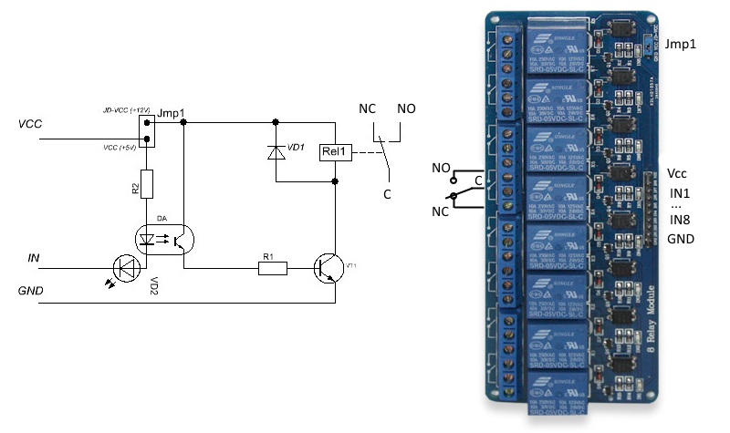

Первое о чем бы хотел рассказать - это контроллер- Его я собрал на базе платки А145 довольно популярной и дешевой
https://aliexpress.ru/item/100500250821 ... 1654788172
и блока реле для ардуино.
https://aliexpress.ru/item/100500170044 ... 1654788172
Соеденить их оказалось не просто. Во первых блок реле работает по принципу замыкания лог. ед. на ноль а выходы с платы как раз представляют собой сигналы в виде лог. единицы. Пришлось переколхозить плату и соединить все выводы и кинуть их на ноль. а 5 вольтовые сигналы заводить уже непосредственно на оптопары, все оптопары сверху были обьединены, поэтому пришлось их разьединить механическим разрезанием токоведущих дорожек на плате и припаиванием к отдельным участкам.
вот схема для наглядности, схема простая.
020954-1(1)(1).jpg (4114 просмотров) <a class='original' href='./download/file.php?id=205212&mode=view' target=_blank>Загрузить оригинал (79.83 КБ)</a>
Далее всплыло еще много проблем. Почему то выходы с ЛПТ контроллера не могут дать четкую логическую единицу поодиночке. Может конечно у меня такой контроллер говенный , но пришлось выкручиваться. Для тестов и настройки использовал очень удобную и популярную программу "wndlpt_v0_2_9_com" В интернете просто ее найти.
можно самому такую написать в скринсете мач3. Ну так вот, у меня задействовано 9 реле и еще 3 выхода свободно, поэтому я схитрил, теперь мач при включении поадет сигнал на эти 3 свободных выхода и остальные начинают давать нормальную логическую единицу для срабатывания реле. Но и этого мало, сама плата А145 немножечко от этой единици тоже отьедает и ее все равно не хватает, даже если мы будем подавать сигнал прямо на оптопару а не на резистор перед оптопарой. В итоге пришлось колхозить и припаиваться прямо к контактам где крепиться ЛПТ. И все вроде как заработало и получилось сделать 9 работающих реле и 5 входов от датчиков.
2HMILRu9mjVxbyWCfIqxPQKbj7UZSAVdokbpwnXjdVCTpF35S0MLIimnm1EZWioyvHC7rXanj7DQMSeZJhAdOSg_.jpg (4114 просмотров) <a class='original' href='./download/file.php?id=205213&mode=view' target=_blank>Загрузить оригинал (1.22 МБ)</a>
g72RIVUvjHCa-ihUarO6AB7fMr6yk0quLIHAbqJ6bq661rJdzbotNg3TEwDfhFwnbuIuPnFNO4o_HbSDAzSR3ok4.jpg (4114 просмотров) <a class='original' href='./download/file.php?id=205214&mode=view' target=_blank>Загрузить оригинал (1.36 МБ)</a>
Запитал я оба блока от 12 вольт (БП компа) А145 работает от 15в до 30в по мануалу, но по факту и от 12 пашет. Но в конечном итоге на GND входа питания я все же подал -5в (белый провод в БП) Работать лучше не стала но душе спокойнее.
В остальном никаких премудростей.

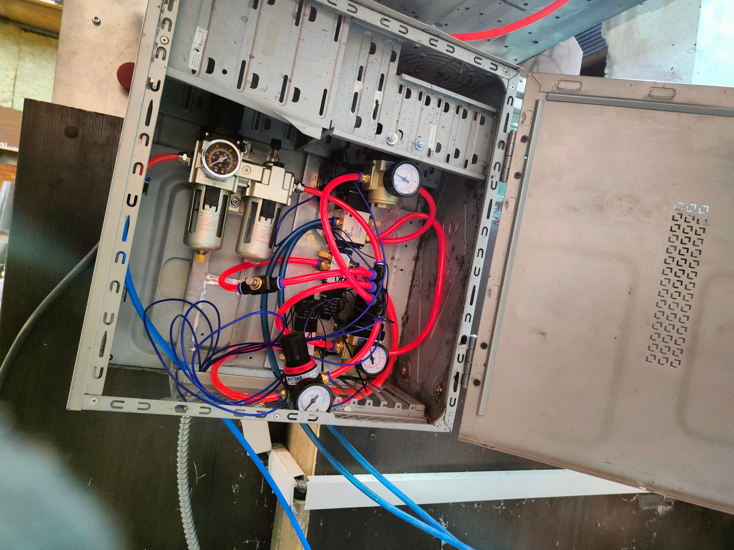

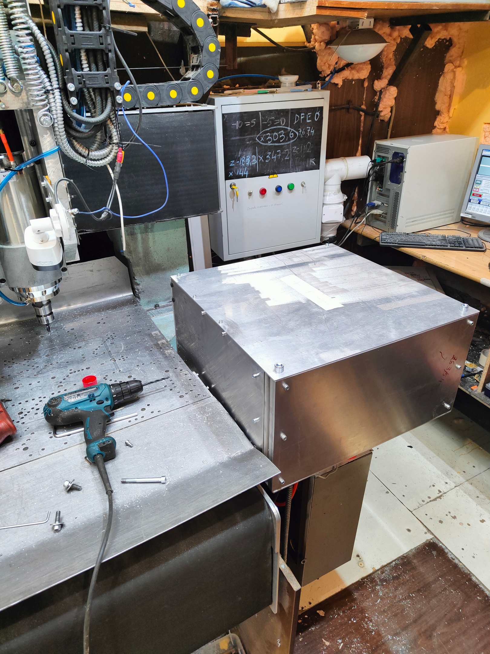

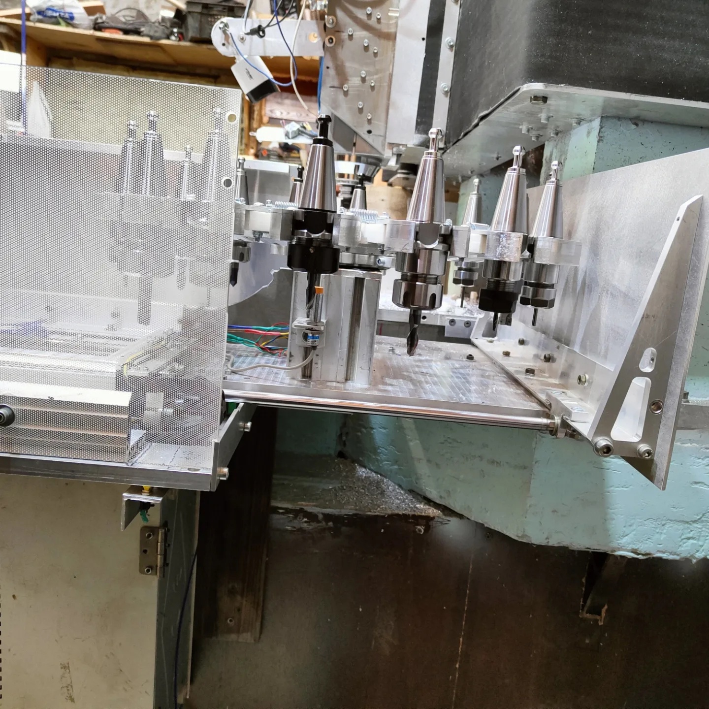

Далее пневматика. Тут тоже не без сюрпризов.
Собрал все подключил, и как начало все травить. Фитинги с белым герметиком на резьбе совсем не надежное соединение, травит 80% , в итоге все разобрал и посадил где на фум ленту, а где на старую добрую паклю с пастой. Двойная работа. Далее прикол со шпинделем. Как у нас в россии зачастую мануалы инструкции люди не читают, и начинают их смотреть или в случае поломки, или в случае, когда непонятно как работает. Надеюсь, что у меня только лишь второй случай. Захват в шпинделе организован как двунаправленный пневмопривод, на один шланг подаешь давление - захват разжимается на другой - захват зажимается. Если давления нет - инструмент не вылетает, то есть там, все же, захват подпружинен, но насколько сильно он удерживает патрон без давления непонятно. Но проверять мы этого не будем. :hehehe:
Как итог: придется завтра переделывать схему захвата и получается, что при смене инструмента не будет производиться обдув конуса, и программно этот момент придется выпилить. Больше там , кроме как на подшипник, заводить воздух некуда, так что остается надеяться на чистоту инструмента внутри АТС. С другой стороны нужно понимать, что при резке без сож на частях станины оседает много мелкой пыли, и при резких и сильных обдувах эта пыль может быть захвачена потоками воздуха и разнесена по конусам АТС. Если при вибрациях станка ничего на конуса не ссыпется, то замена инструмента будет в принципе сделана качественно и надежно.

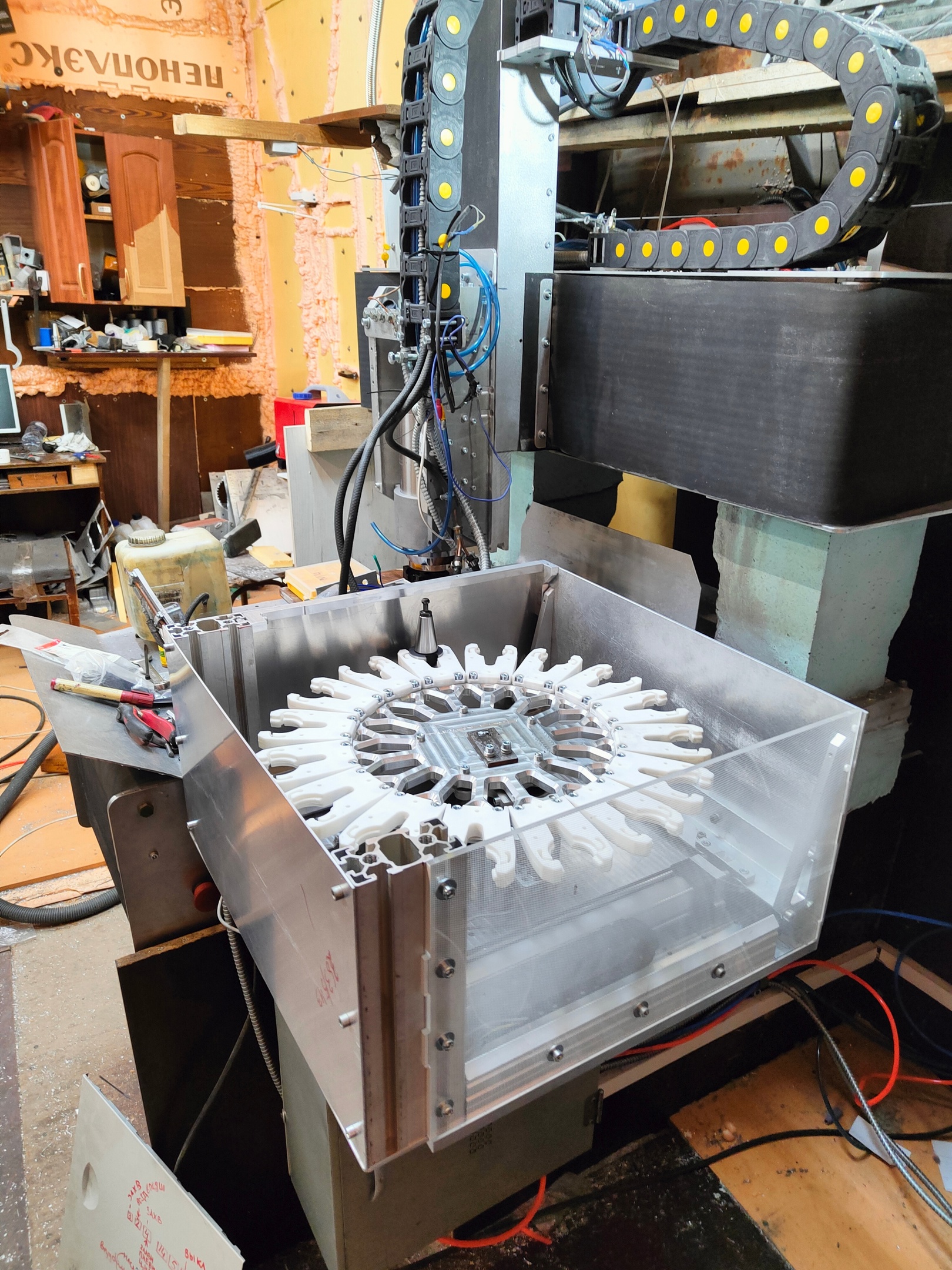

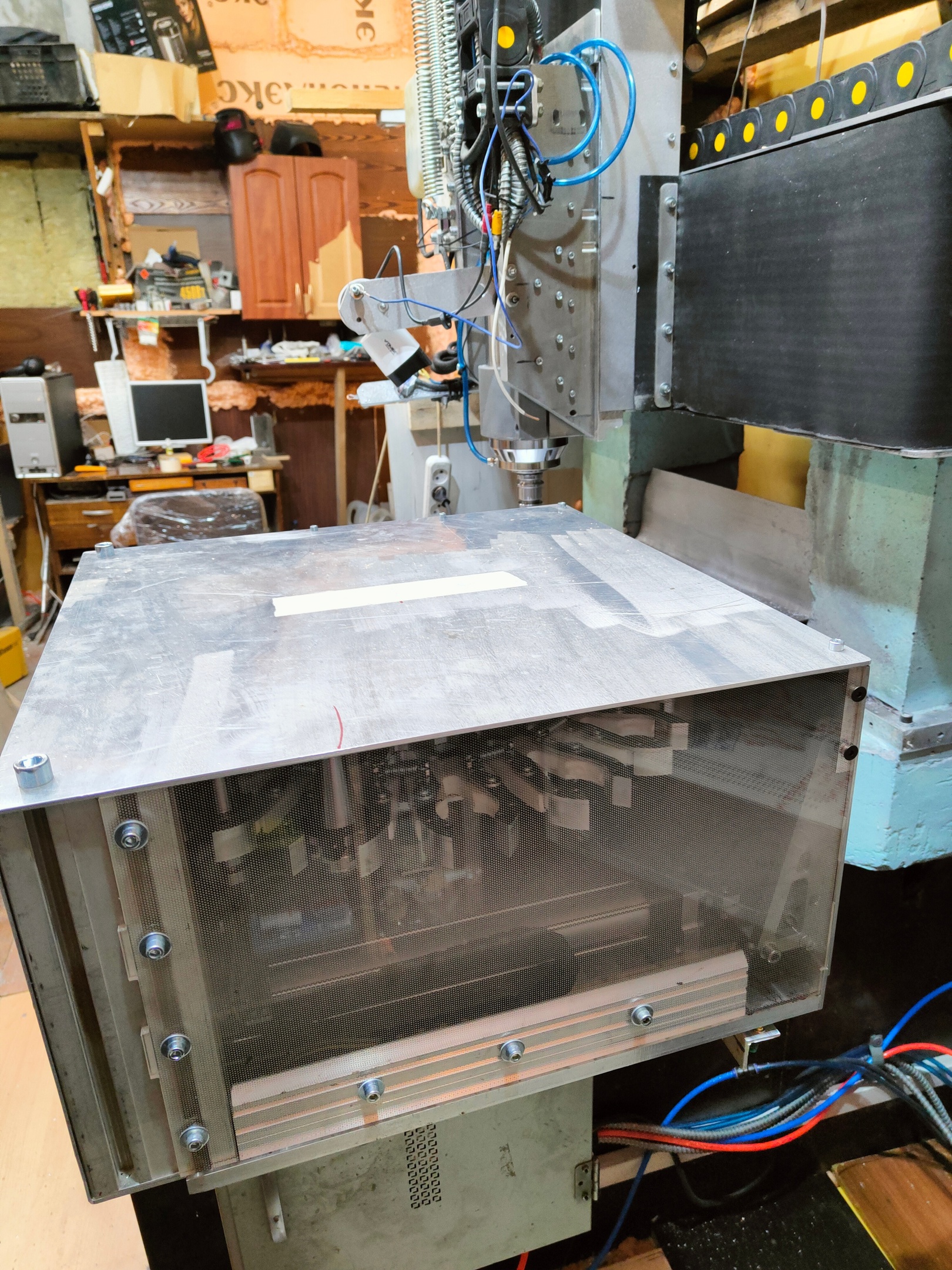

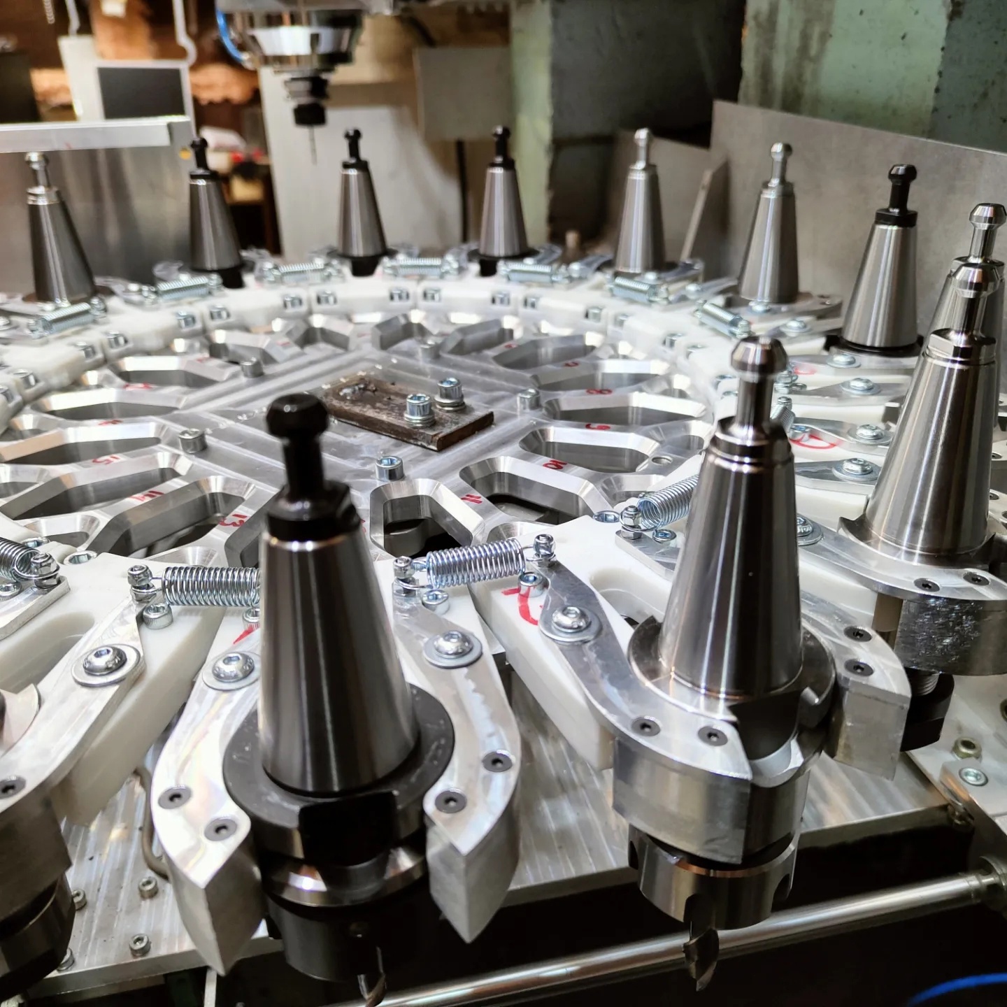

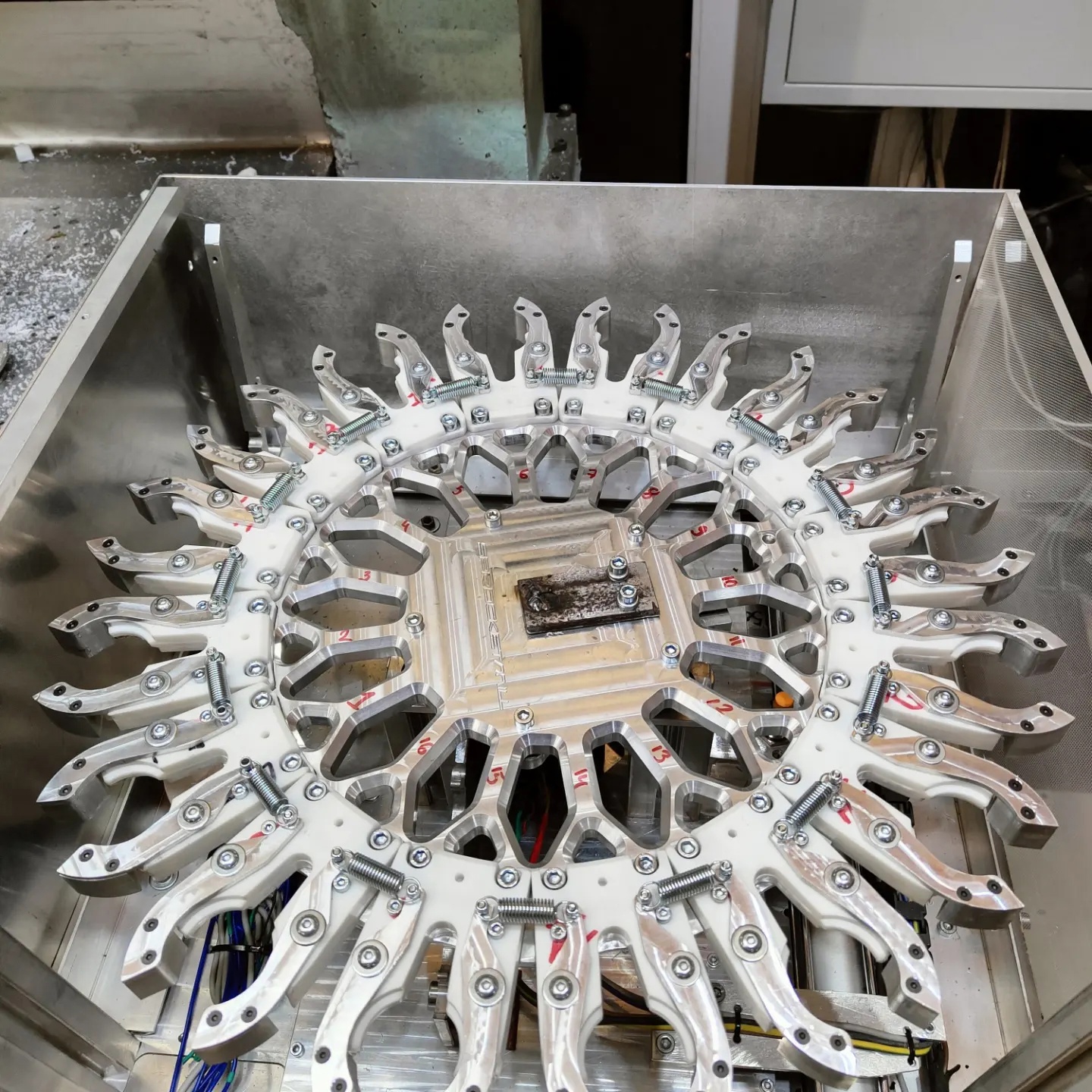

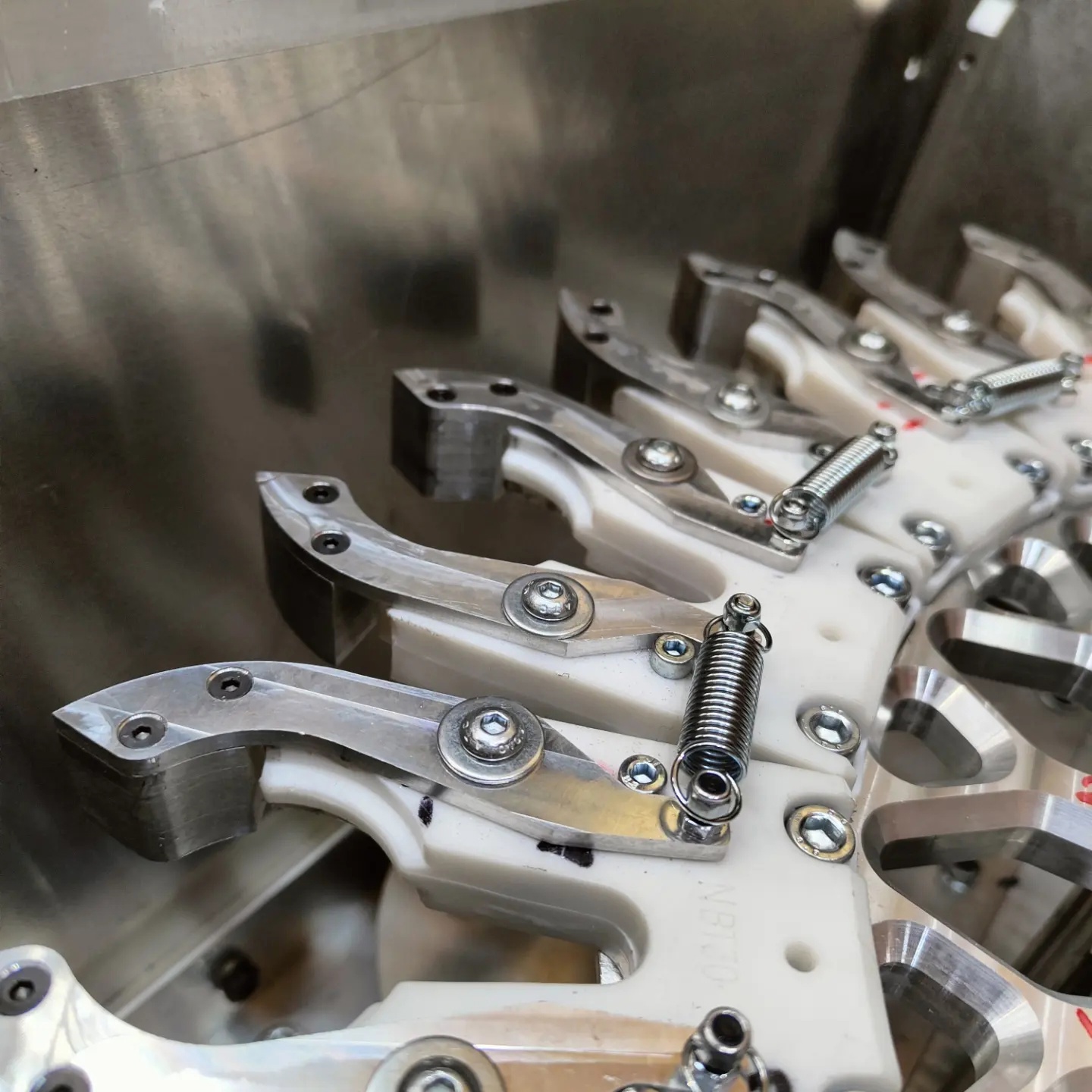

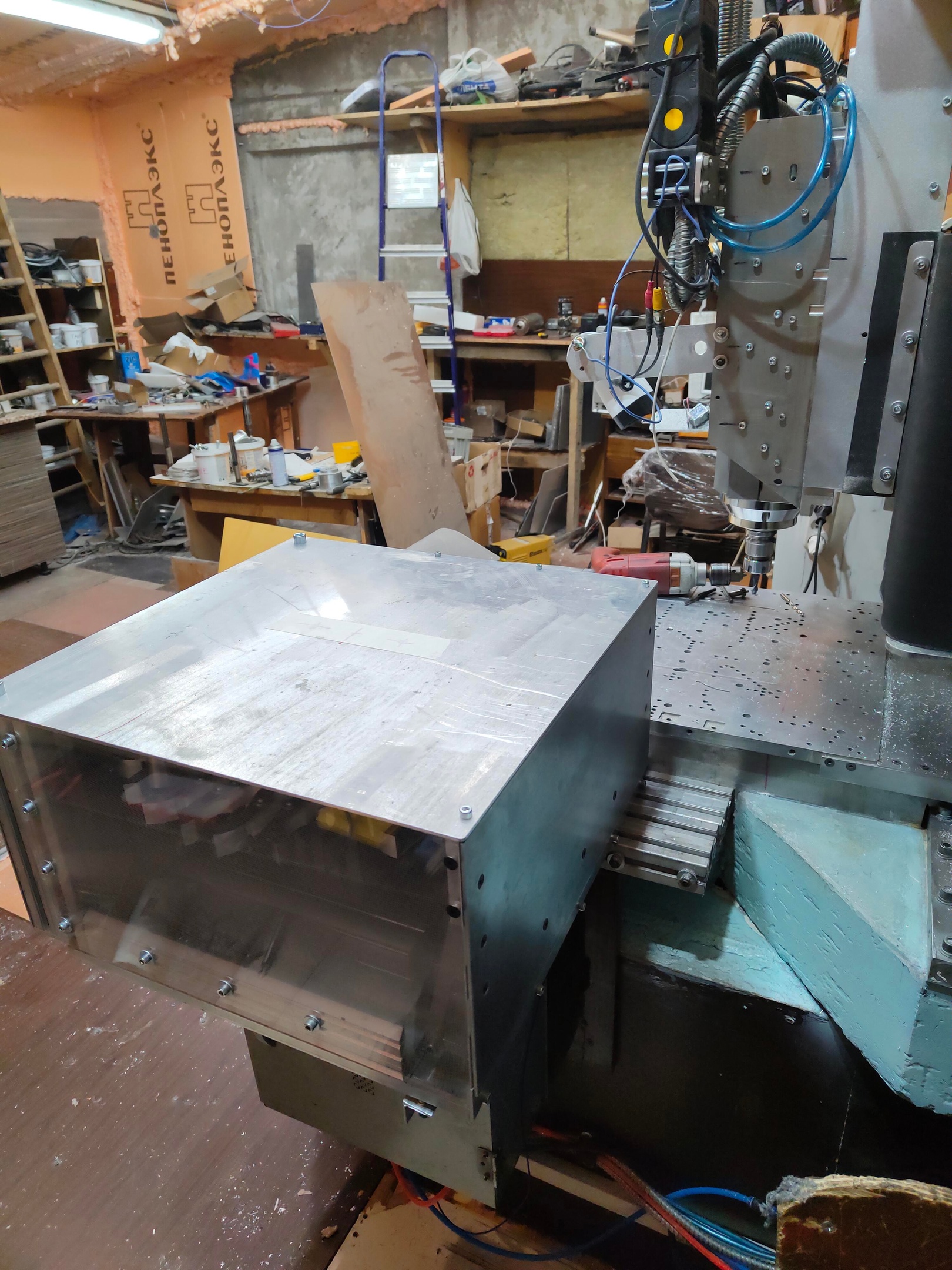

Ну и вот пару фото как сам блок АТС выглядит сейчас
bGOqJ4CcKm4CrdMw7DkpmKD6-SGanNGiZs1A5h1cVC2MU9q_sVfJ4FZrMKk6OMyURQeVYRCwZD7ldJPoOGX-jbc7 (1).jpg (4112 просмотров) <a class='original' href='./download/file.php?id=205216&mode=view' target=_blank>Загрузить оригинал (1.42 МБ)</a>
2rjue_-HpjU4u7q7g5kGKnNtntG2Rstfxt0mfQVUHg8s-BfEPYlyLtxpleP1dxkX3IzT4RYtfkb3HtDl9aNe8eZ4.jpg (4112 просмотров) <a class='original' href='./download/file.php?id=205217&mode=view' target=_blank>Загрузить оригинал (1.19 МБ)</a>

Столкнулся с проблемой по настройке барабана АТС. С одной стороны я изначально брал двигатель с планетарным редуктором, чтобы его люфт компенсировал погрешности при которых шпиндель может неточно заходить в держатель, идея норм но всплыла проблема при которой невозможно достаточно точно найти хоум по этой оси, поскольку люфт при поиске базы никто не отменял. Теперь монимаю что надо было использовать ременную или прямую передачу прямо с вала двигателя. Поскольку двигатель с редуктором и на один оборот барабана приходится несколько оборотов двигателя решением проблемы мне видится система поиска базы с коррекцией полученных результатов. То бишь реф ал хоум переписываем так чтобы в конце шпиндель заежжал в барабан, открывал зажим инструмента, далее если руками не чувствуется люфт а напротив инструмент зажимает, жмем ресет, вручную подкручииваем барабан, жмем ресет снова. Возможно впоследствие будет найден более простой способ поиска точной базы для АТС, а может проблемы как таковой и вообще не возникнет при отладке.
Так же есть предчувствие, что большая инерция барабана просто уничтожит эту планетарку в кратчайшие сроки, и придется все переделывать на ремень. Плохо только что переделать так просто ничего не выйдет, конструкция либо сильно усложнится , либо полностью будет заменена.
Отладку начну как только точно выставлю шпиндель , а на это может уйти не один день. Шпиндель должен быть установлен и зажат на строго определенной высоте, поскольку от этой высоты нужно будет отталкиваться, и заносить уже данные в скрипт.
По датчику положения пневмоциллиндра захвата инструменеа : получилось настроить так, чтобы один датчик работал за два, обычно в шпинделях два выхода с датчиков, один из который наличие инструмента, а другой открытие захвата. У меня же среднее положение пневмоциллиндра, при котором давление отсутствует соответствует предыдущему состоянию на этом датчике, таким образом ошибку о бездействии захвата или об отсутствии давления можно будет получить, как на проверке открытия захвата, так и на проверке закрытия.

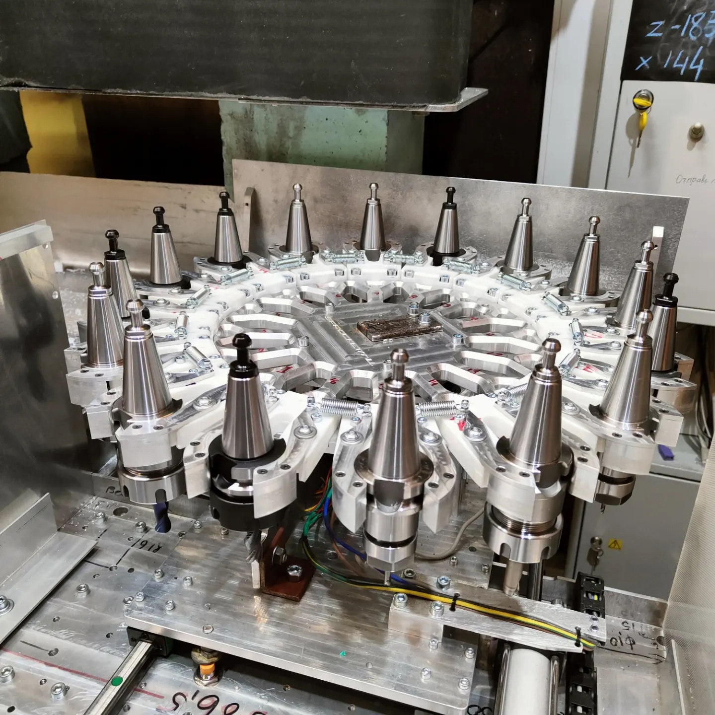

Ура , первые запуски автосмены, и все удачно. Пока допиливал скрипт до идеала понял что китайские держатели совсем не подходят для тулхолдеров с пазами под сухари, они этими пазами врезааются в лапки захвата и дальше не идут, в итоге пришлось придумать как их переколхозить. Тестовый образец повел себя максимально надежно.
Так же накидал сегодня простенький скрипт для занесения информации в таблицу компенсаций длин инструмента мач3.
По работе скрипта, вводим в окно инструмента номер инструмента, предпологается что изначально поле в таблице с этим номером равно нулю, далее запускаем скрипт и он меряет высоту, записывает в нужную ячейку номер инструмента и автоматически сразу компенсация вступает в действие и в окне Z будет 0- по-сути это индикатор того что скрипт отработал правильно. Далее скрипт поднимает инструмент на 100 для последующей замены на следующий для обмера.

Проблема с люфтом барабана решена, точнее при поиске базы по АТС я просто давлю руками в сторону вращения, все гениальное просто.
Скрипт автосмены пришлось конечно максимально перелопатить, как только допилю его до идеала выложу тут с обьяснениями нюансов.

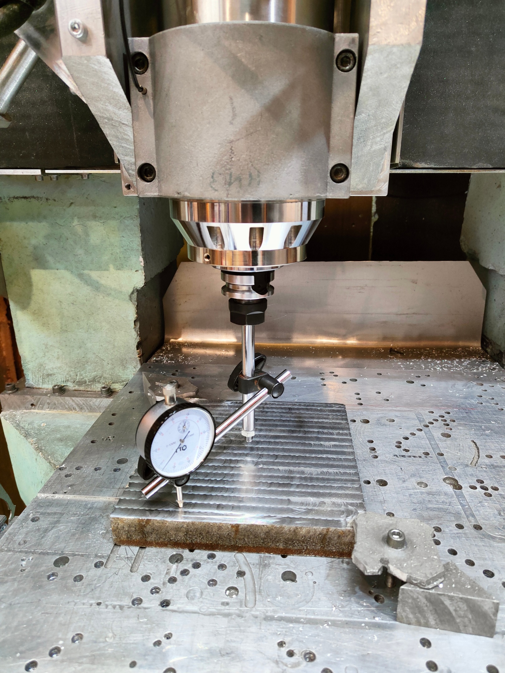

шпиндель выставлял 2 дня получилось выставить очень точно, не то что в прошлый раз))

Думаю для кого то этот скрипт будет тоже полезен для работы с нагрузками напрямую от лпт.
ActivateSignal(OUTPUT18)
ActivateSignal(OUTPUT19)
ActivateSignal(OUTPUT20)
Sleep 50
ActivateSignal(OUTPUT15)
Sleep 60000
MsgBox ("Power on")
Sleep 50
Sleep 50
Sleep 50
ActivateSignal(OUTPUT6)
Sleep 50
ActivateSignal(OUTPUT4)
Sleep 50
ActivateSignal(OUTPUT11)
Sleep 50
ActivateSignal(OUTPUT5)
Sleep 50
ActivateSignal(OUTPUT3)
Sleep 50
DeActivateSignal(OUTPUT6)
Sleep 50
DeActivateSignal(OUTPUT4)
Sleep 50
DeActivateSignal(OUTPUT11)
Sleep 50
DeActivateSignal(OUTPUT5)
Sleep 50
DeActivateSignal(OUTPUT3)
ActivateSignal(OUTPUT14)
Далее по списку

В общем и целом, все собрано настроено и готово к бою. Если честно, народ, я сам не верил до конца на 100%, что у меня все получится сделать и так тонко настроить, чтобы вся автоматика датчики и системы защиты заработали как надо. я всегда думал что автосмена это слишком сложно для меня , не мой уровень и мне это никогда не постичь, у меня никогда не будет времени и денег на это. Но как оказалось все возможно, да сложно, да долго, да дорого, поскольку я за 2 с лишним месяца все же ушел в минус 200 по кредитке, хотя было прибережено 300 про запас. Теперь остается лишь молиться чтобы это все отбилось в ближайшее время. Работать же теперь станет намного проще. Про скрипт автосмены расскажу чуть позже подробно, в нем остался один маааленький нюанс, в одном месте только не работает как надо, но в остальном я уже работаю на станке. В общем можете меня поздравить, я это сделал.
https://youtu.be/zREzikMxDI0

Зело любопытно стало - а "поиск" инструмента в барабане идет по кратчайшему пути (если да -то любопытно на алгоритм поглядеть) или попросту крутишь барабан в одну сторону.?
Последний раз редактировалось niksooon 20 ноя 2022, 20:07, всего редактировалось 1 раз.
ridirt
Сообщения: 654
Репутация: 277
Откуда: Спб
Re: Автоматическая смена инструмента АТС в Mach3
Сообщение ridirt »
Кручу барабан в одну сторону.
niksooon писал(а): ↑ поиск" инструмента в барабане идет по кратчайшему пути (
Дело в том, что ось барабана у меня представляется как линейная. Барабан крутится достаточно быстро.
На самом деле стал уже замечать что мач3 , падла, иногда игнорирует строку замены инструмента, переходит на следующую с выключенным шпинделем даже. Надо что то делать переписывать постпроцессор скорее всего. Так как после этого если остановить паузой лично у меня началась автосмена, я нажимал паузу судорожно а скрипт продолжал выполнять пункт за пунктом а затем с открытым клапаном попытался крутануть шпиндель и частотник вылетел в ошибку из за перегрузки.
niksooon
Сообщения: 2008
Репутация: 1207
Откуда: Кашира

Паузы проставлены, все что можно сделано, но мач3 упорно продолжает периодически игнорировать строку автосмены (((. Хороший финал истории.
Kachik
Сообщения: 1292
Репутация: 308
Сообщение Kachik »
Ну, можно как паузу попробовать какое-то пустое движение, которое он не сможет игнорировать. Например движение по оси z туда обратно на сотку... Это так чисто для эксперимента, чтоб понять принципы его работы...
П.С. но вообще - обидно, тоже не очень хочется переходить с Матча...
