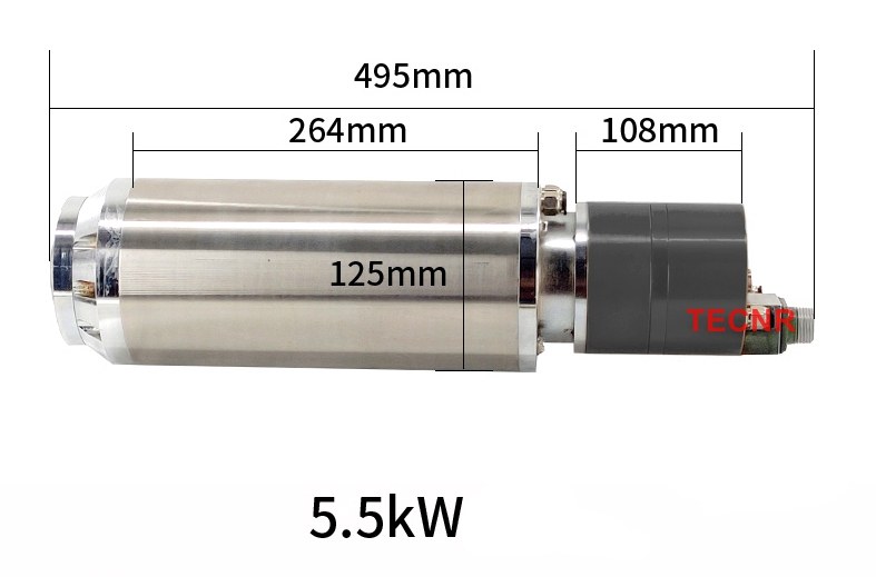

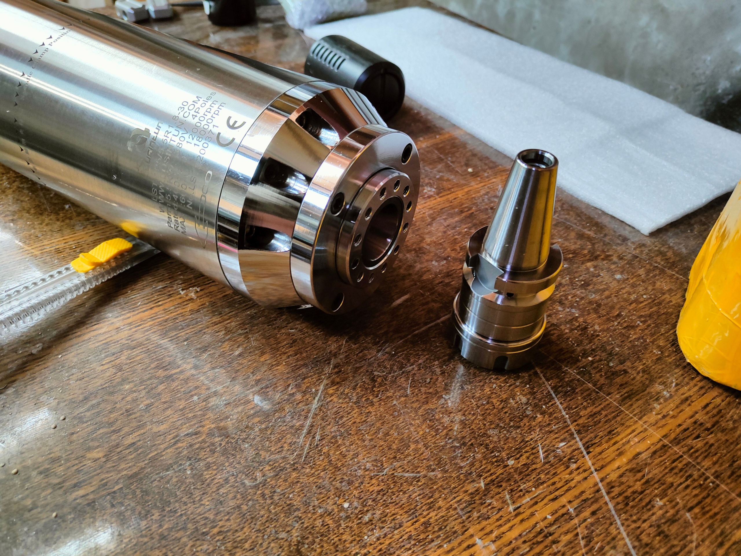

Для всего этого дела я прикупил шпиндель на али всего за 74.830,72 ₽
https://www.aliexpress.com/snapshot/0.h ... 1654788172
всего тыща баксов и он ваш
H332f27dcb1a947bcae12602db3201ca0l.jpg (8836 просмотров) <a class='original' href='./download/file.php?id=203857&mode=view' target=_blank>Загрузить оригинал (41.38 КБ)</a>
Весь бюджет автосмены со всеми оправками, пневматикой и механикой, системой подготовки воздуха и прочего по примерным подсчетам вышел в 400 к.

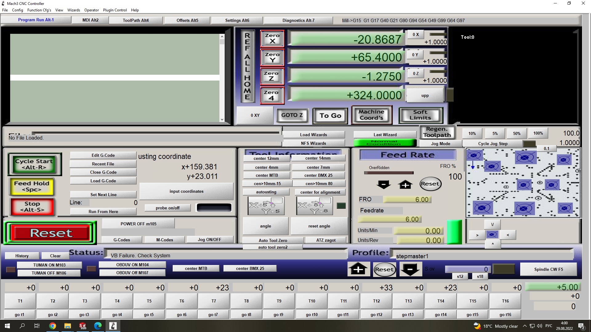

Написание скрипта наверное самый сложный и важный момент, которому в этой теме будет уделено максимальное внимание. Если до этого скрипты для центроискателя и прочей автоматики писались на коленке методом тыка, то теперь я решил изучить мануал к программированию мач3 и написать нормальный рабочий скрипт. пока мой скринсет выглядит так
wFzBwkWji4F90UpfuL0G9THWcNjAVlgUEAAsQx12zhC6-5TBT8js5YeeapwhNQsY4wayCSA5fg_w-IjYXgPRrnaq.jpg (8810 просмотров) <a class='original' href='./download/file.php?id=203858&mode=view' target=_blank>Загрузить оригинал (642.31 КБ)</a>
Сегодня удалось освободить дро 5 и 6 осей, на которые по незнанию программирования были повешены юстировочные координаты, ибо методом тыка я их смог хранить только в дро 5 и 6 осей, а как создать новый дро не знал.
На четвертой оси у меня висит шаговый привод центроискателя, на 5 ось планируется повесить привод автосменщика .
Поскольку у меня используется 2 порта лпт в станке и все выходы уже заняты под разную автоматику, придется думать либо как расширить возможности мач, путем например использования контроллера ethernet , либо ужимать как то менее нужное и вешать на освободившиеся выходы автосмену. А именно нужно будет 4 выхода, гидроциллидр линейного передвижения автосменщика, захват в шпинделе, степ и дир на драйвер. Планирую прикупить самую обычную платку китайскую. Думаю для автосмены любая сгодится, на которую будут так же заводиться сигналы обратной связи с датчиками автосмены.
По написанию скрипта. В матче есть панелька стандартная для смены инструмента, которую я благополучно удалил в свое время за ненадобностью, но если пользоваться какими то стандартными функциями программы ,матч любит чтобы все кнопки были на этой панели. Либо придется восстанавливать вручную либо переписывать с нуля , если пойму что от стандартной панели толку вообще никакого.
Пока логика клавиатуры под автосменщик видится мне так набор быстрых кнопок с номерами инструмента, кнопка обмера всех инструментов с последующим занесением длин в таблицу, разные кнопки обмера единичных инструментов и лампочки происходящих процессов.
Автосменщик будет без обратной связи, положение барабана будет храниться в памяти точно так же как машинные координаты по осям. По количеству инструмента пока видится парабан на 15-20 инструментов. Очень сильне ограничение по количеству инструмента из-за того что автосмена будет мешать проходу к станку, поэтому возможно что и 12ю ограничусь.

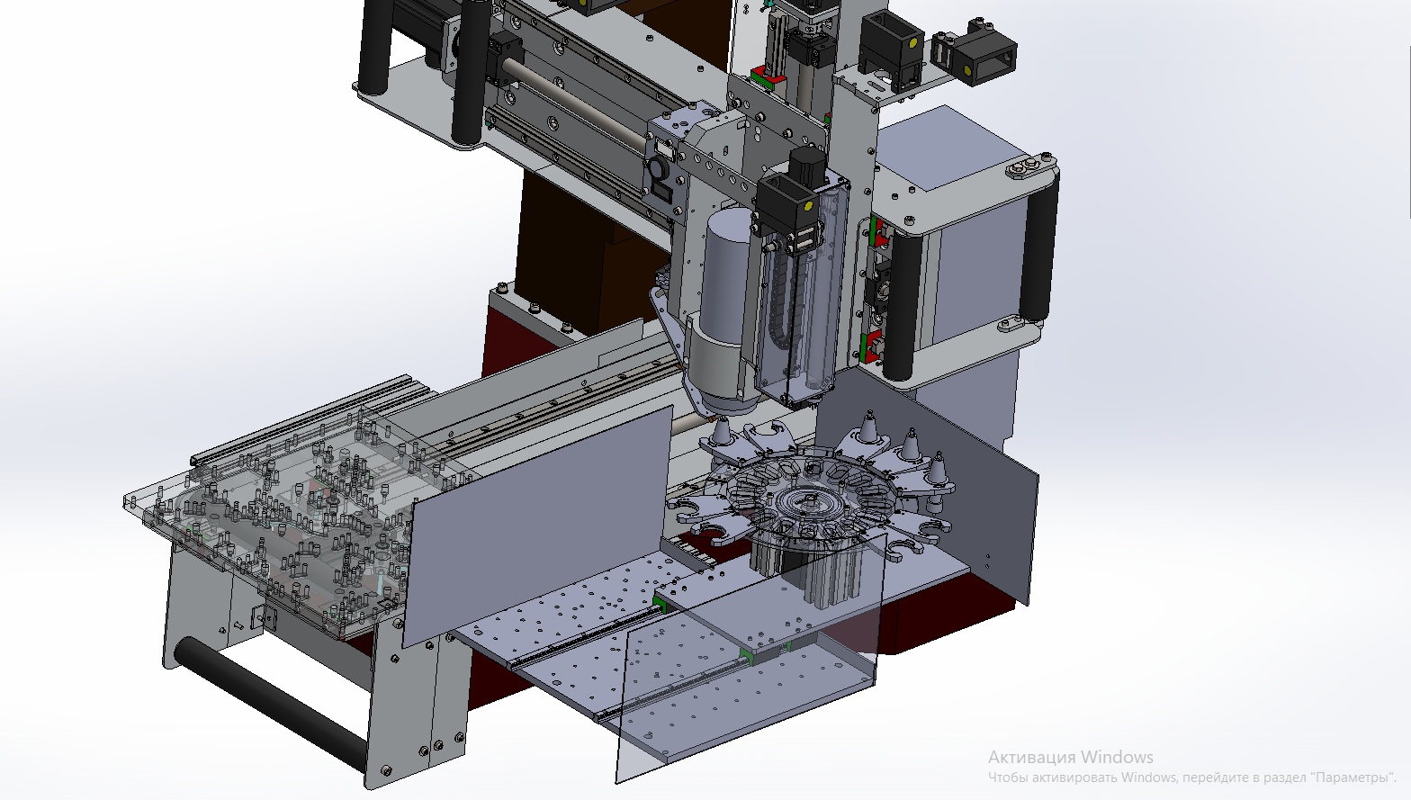

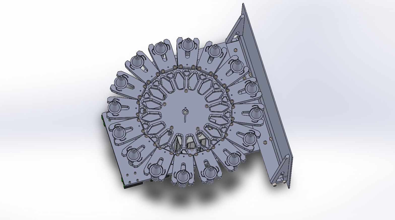

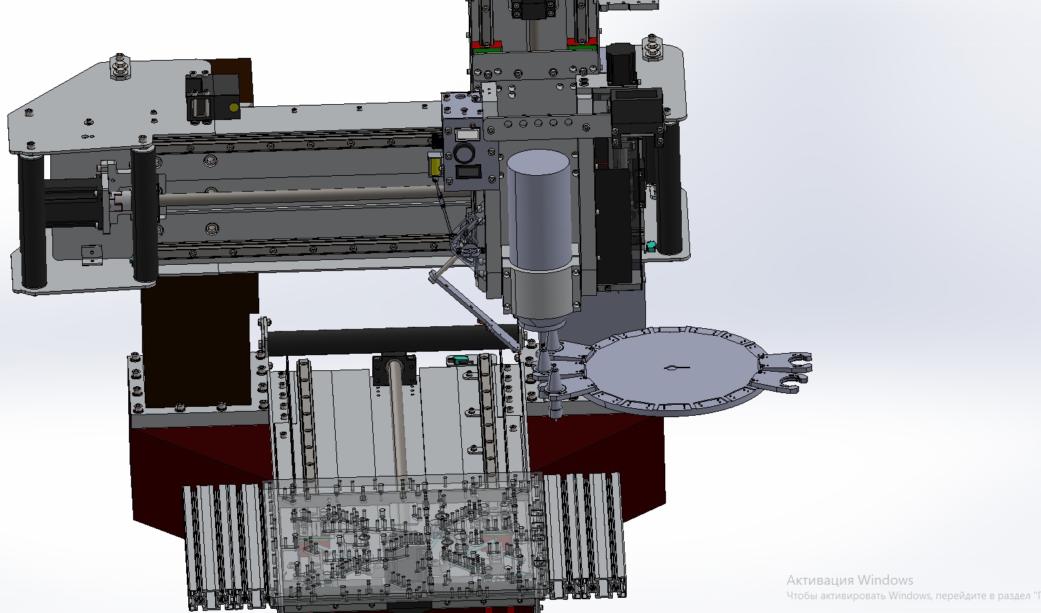

sdTx6UE_RjdWuJRgfcX7UgF6Yyov60OLJCzzh7xAsxLBpveDpBAUWj3W6lzWobub-brTQk9c7Ps2gYwJmWoO292-.jpg (8651 просмотр) <a class='original' href='./download/file.php?id=203939&mode=view' target=_blank>Загрузить оригинал (336.46 КБ)</a>
Начертил примерные модели оправок и державок, накидал барабан на 16 инструментов и понял что выпирает все это дело слишком сильно.
a8G16w2M9ODHOGUUuoce5Z1r07C3QXP2kciDf_lJjQv20O017xFvLkJH-1FCMwVYbDeUYF3AfEKLZMnSkRLFyNu2.jpg (8651 просмотр) <a class='original' href='./download/file.php?id=203940&mode=view' target=_blank>Загрузить оригинал (231.96 КБ)</a>
Надо смотреть насколько это все будет мешать, так как санок уже не передвинуть, и если сильно то думать о цепной автосмене либо уменьшать количество инструментов до стандартных 12и.
Либо померить насколько далеко можно делать вылет и от этого уже плясать.

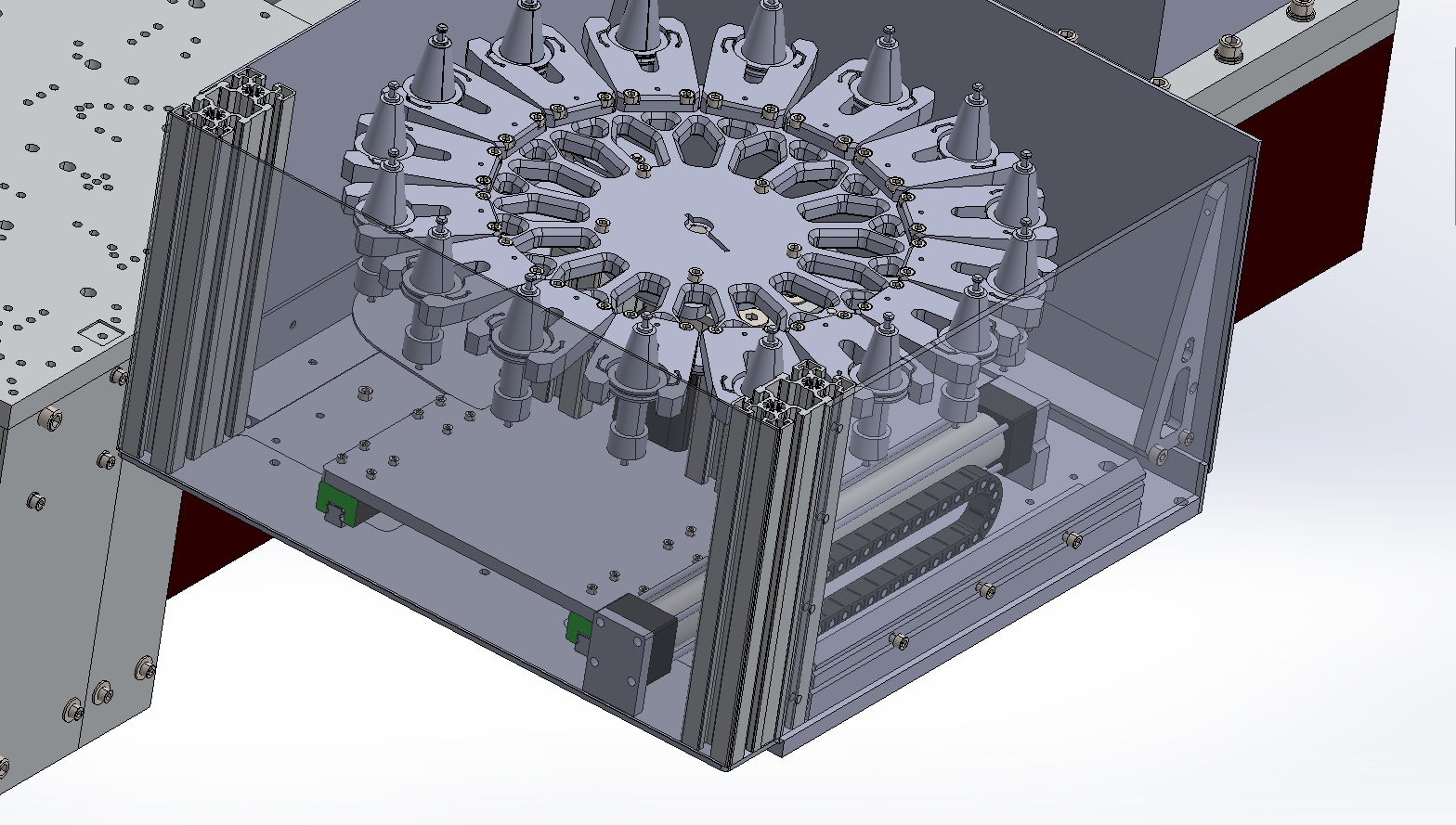

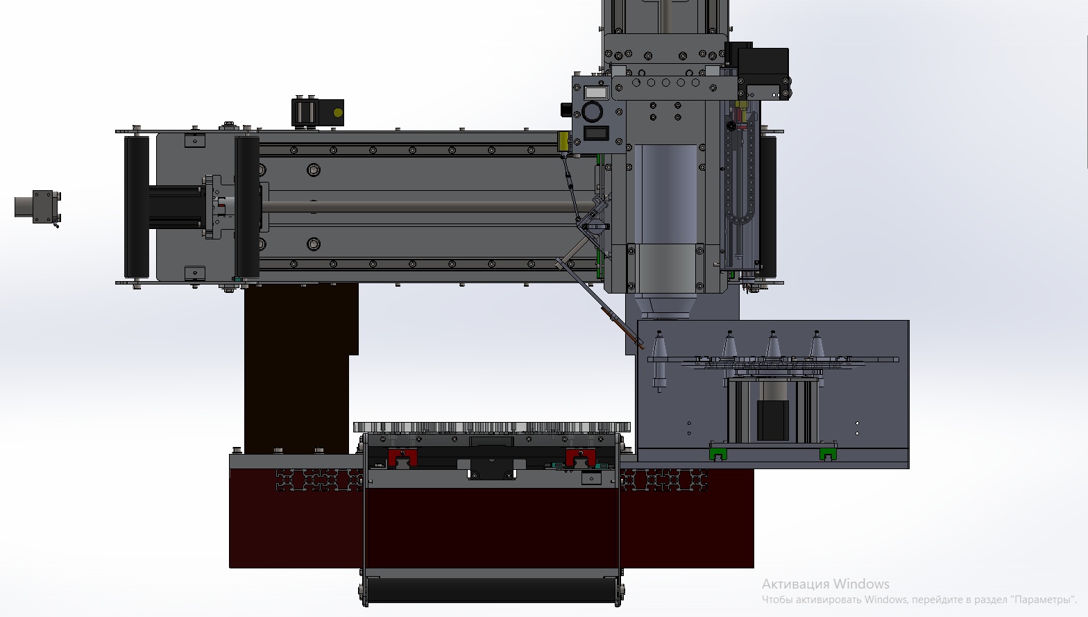

Титанический труд проделан. Посути почти самое важное определился как все таки будет работать сменщик и механика. Вариантов решения было масса но как только начинал проектировать всегда упиралось куда то либо сильно торчало либо где то мешало либо не влезало. Как итог было принято решение делать выдвижной механизм но выдвижной не к центру стола а по оси Y . Данная концепция позволяет при фрезеровке уходить достаточно далеко влево, и при этом самая компактная если говорить о роторной на 16 инструментов. Получилось хоть и громоздко но зато на 16 инструментов. Подгонять пришлось тютелька в тютельку, а потом ехе под ход пневмоциллиндра. Определился зато с ходом наконецто и заказал на 350 мм. Посути все для смены я заказал и обошлось мне все в 160 к. Но еще не вечер. Купил так же частотник на 1000гц так как старый всего на 400. Начал потихоньку делать уже детальки , чтобы процесс продвигался.
IxeQN5O43x3N1nP5_hyqGQqv5yLsG1qQ8MYX0wB-7foZIXY4IfSVvHsnhgo8Bqm3mu2p8xVvfUkMIb3YRzMtWkHb.jpg (8600 просмотров) <a class='original' href='./download/file.php?id=204024&mode=view' target=_blank>Загрузить оригинал (153.18 КБ)</a>

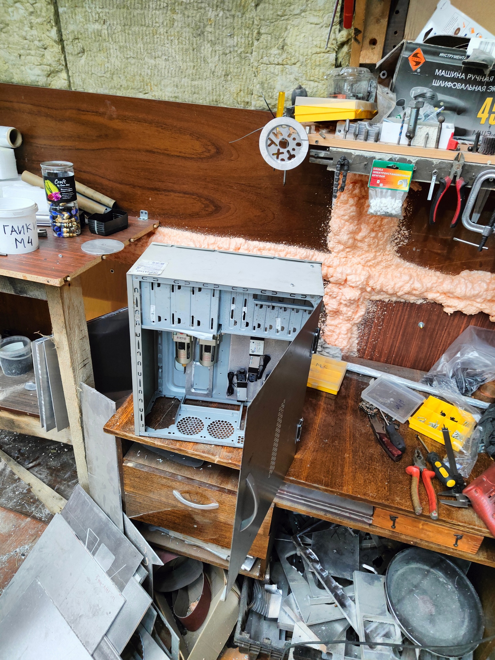

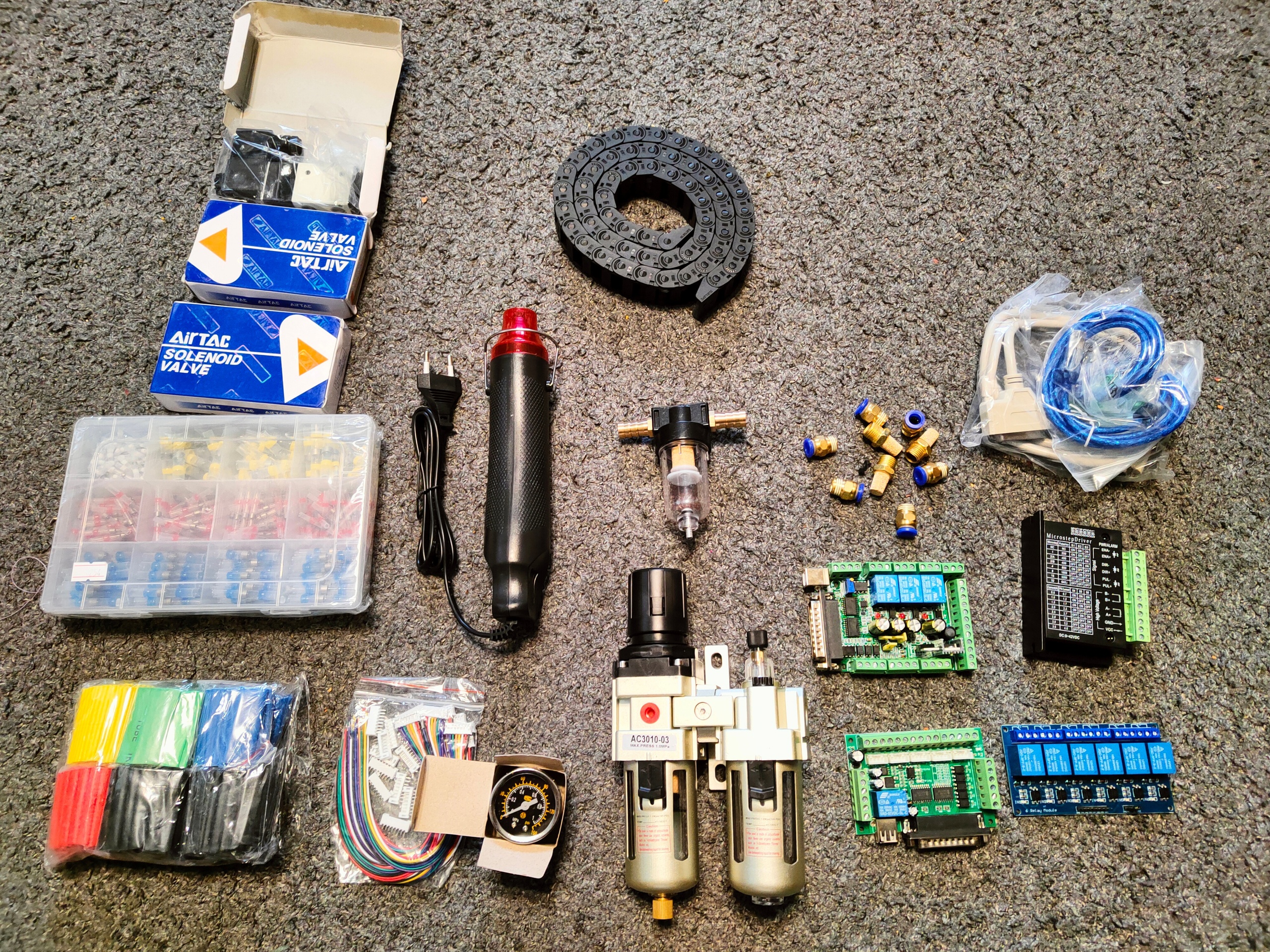

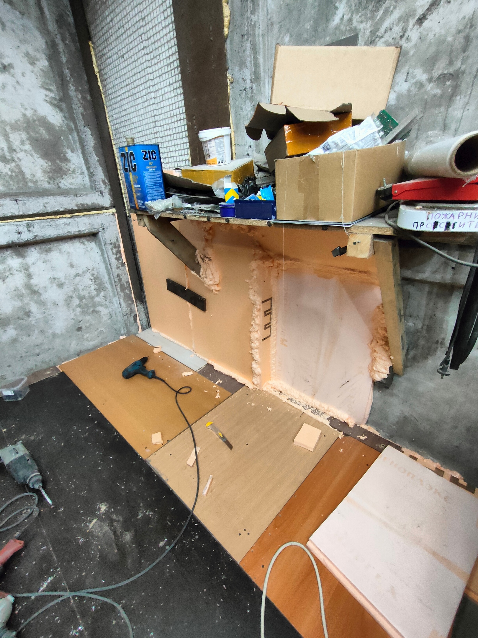

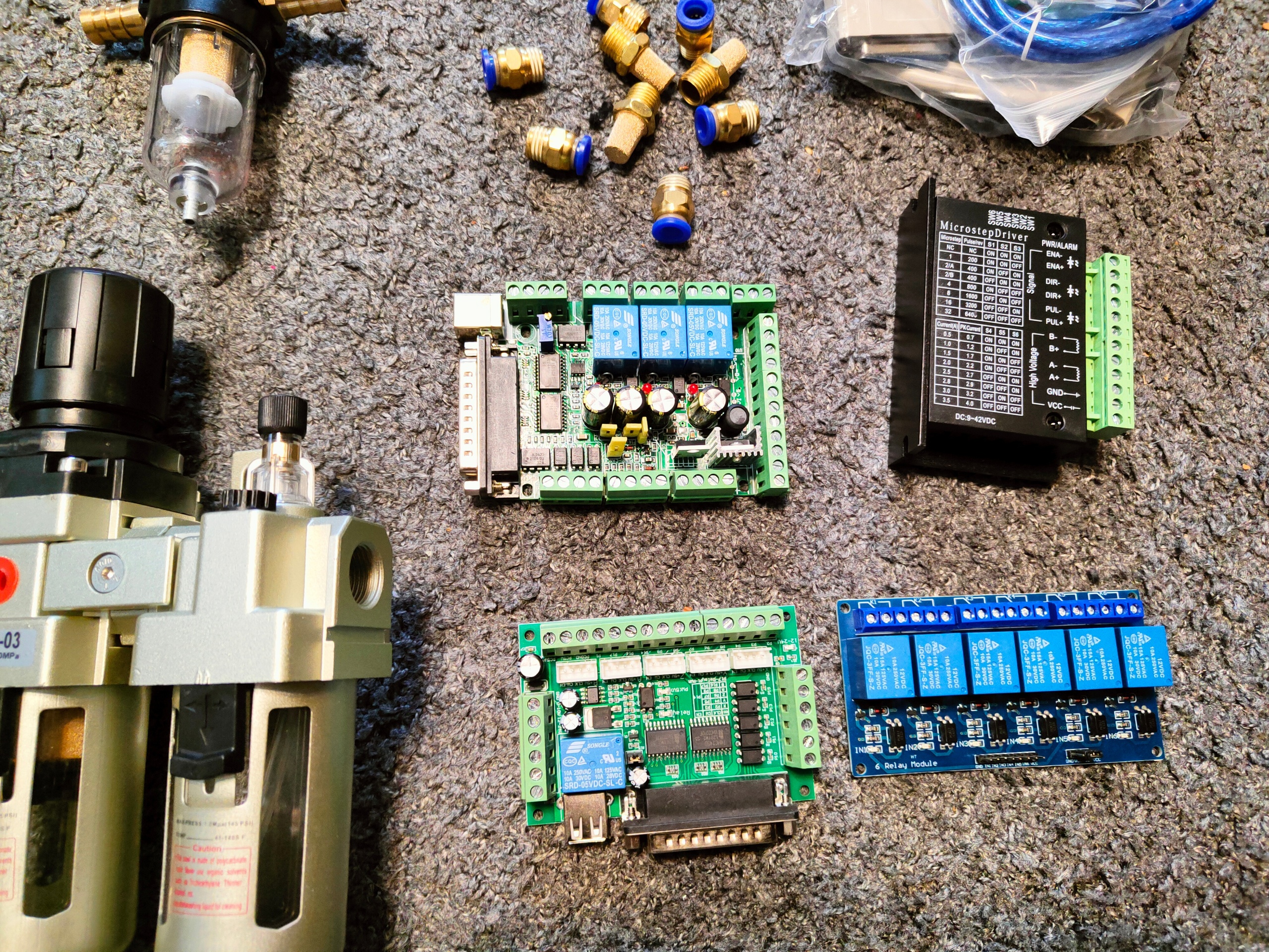

Работа идет полным ходом, все силы брошены на утепление помещения, ибо до этого все время температура внутри была как на улице зимой и летом, отсюда вытекает самая главная проблема конденсат в шлангах компрессора замерзает и все остается без воздуха, а автосменщик без воздуха работать не сможет. Соответственно нужно устранять самую главную и сложную проблему, а дальше по мере поступления. Холодная и темная дыра превращается потихоньку в теплое помещение.
KbFDWqO-JwwDvioNxp9FgSzC0RmsS2YJuinrYKnaUW_gzuA5PnhgA0PTr4GZ7_2MPRkLrgX2MWHnbTFsBPWj-2zC.jpg (8399 просмотров) <a class='original' href='./download/file.php?id=204247&mode=view' target=_blank>Загрузить оригинал (1.81 МБ)</a>
skBHtdmpsf5oa54N3RAIWBW8yoP9rHjfUpiabESOU0izJIL_KYB3wf-p1QN7eQ5Rku_wUISo-_TVMrnqsEmqXSpl.jpg (8399 просмотров) <a class='original' href='./download/file.php?id=204248&mode=view' target=_blank>Загрузить оригинал (1.31 МБ)</a>
_dx48IlPVSnmmtF6ocGee-WWPUFngq-GhSm6SNu_pZkB4HtHOYSOIYdRvr31XeL13Y7nY6K3Imuc48V_jVDGHFQG.jpg (8399 просмотров) <a class='original' href='./download/file.php?id=204246&mode=view' target=_blank>Загрузить оригинал (1.2 МБ)</a>

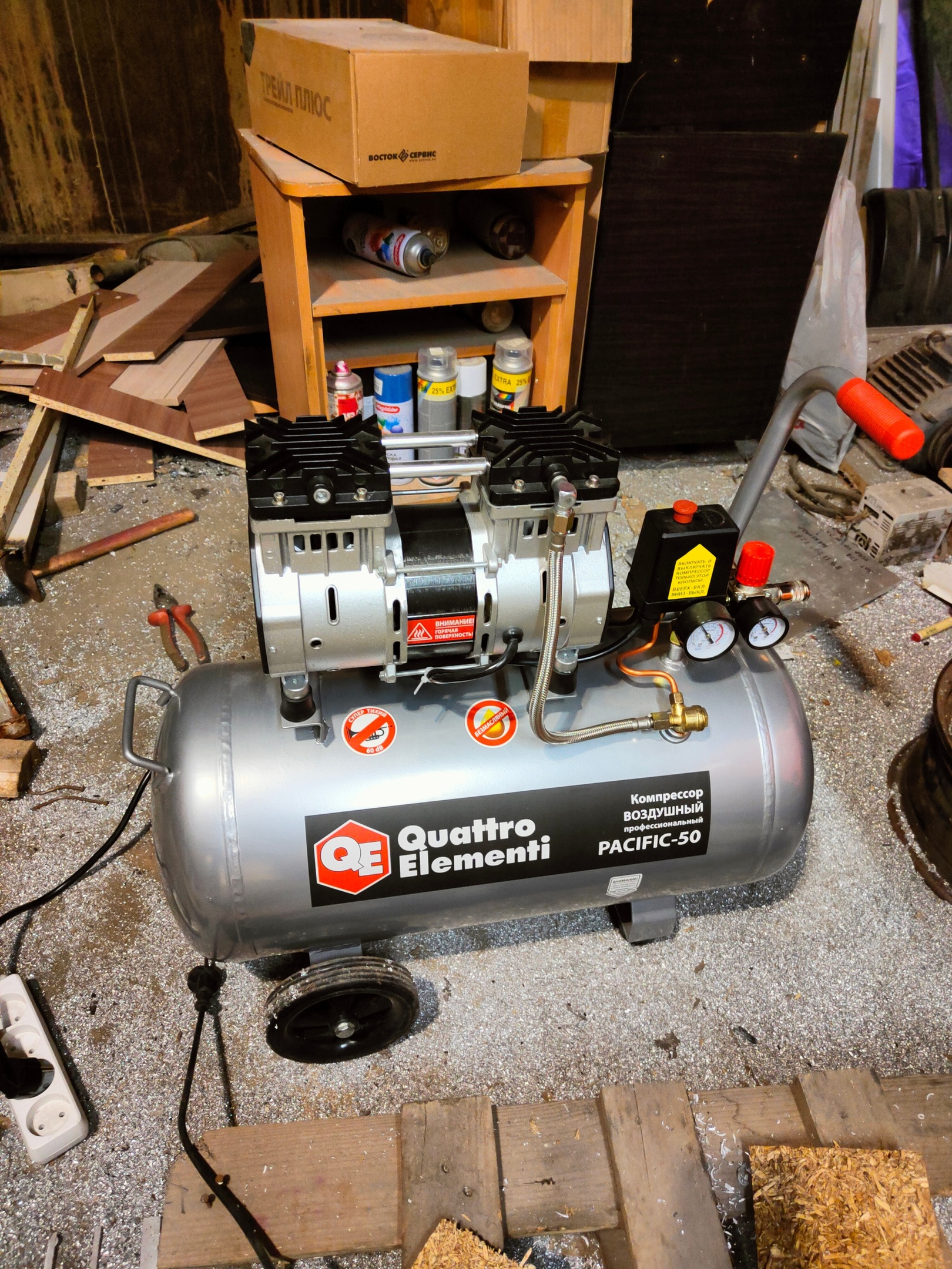

Везде говорят что нужно ставить лубрикатор но масло с компрессора попадать в систему не должно, в связи с этим сам компрессор пришлось заменить на безмасляный, так что если планируете брать под автосмену берите сразу безмасляный, ходит он меньше но к нему я купил набор поршневых колец, ремонтируется все очень просто. и шума как правило от безмсляных меньше.
uUZaPdwnEVYGFXz3pwkjnSuIsvPOHLMg-t-4WS95IyXJaZOiRLNYkGQiThcHjQbF-ucLE53wRbB6kDCZiwkJ8duF.jpg (8399 просмотров) <a class='original' href='./download/file.php?id=204249&mode=view' target=_blank>Загрузить оригинал (1.42 МБ)</a>
Ну и потихоньку начали приходить детальки с китая уже, первыми пришли державки и я их сразу исправил, ибо предварительная моделька была составлена по картинке от китайцев..
YS0II191_6amCef-8k5VluFZcXSnTvjtH8bY5parKNBru8BX1sCOjeflS5o0i7x7FzYTDCTjTIHExaKwIYIrdsX0.jpg (8399 просмотров) <a class='original' href='./download/file.php?id=204250&mode=view' target=_blank>Загрузить оригинал (280.78 КБ)</a>
Ну и корпус почти доделан проект, нехватает приводного механизма и крышки.

mikehv
Сообщения: 1846
Репутация: 1175
Откуда: Иваново
Re: Автоматическая смена инструмента АТС в Mach3
Сообщение mikehv »
ridirt писал(а): ↑ но масло с компрессора попадать в систему не должно,
Ерунда . Вот воду лучше отделить как раз таки. А масло совсем не вредит
ridirt
Сообщения: 654
Репутация: 277
Откуда: Спб
Сообщение ridirt »
mikehv писал(а): ↑ А масло совсем не вредит
вот и я думаю, что не логично, но воды как правило больше во много раз чем масла, если компрессор не убитый, и отделять то все равно придется, и масляные этой самой воды льют будь здоров, ни один влагоотделитель не справляется)
Kachik
Сообщения: 1292
Репутация: 308
Сообщение Kachik »
ridirt писал(а): ↑ и масляные этой самой воды льют будь здоров, ни один влагоотделитель не справляется
А каким образом количество влаги в воздухе зависит от типа компрессора? :thinking:
[TARAN]>
Сообщения: 616
Репутация: 58
Сообщение [TARAN]> »
ridirt писал(а): ↑ Везде говорят что нужно ставить лубрикатор но масло с компрессора попадать в систему не должно, в связи с этим сам компрессор пришлось заменить на безмасляный, так что если планируете брать под автосмену берите сразу безмасляный, ходит он меньше но к нему я купил набор поршневых колец, ремонтируется все очень просто. и шума как правило от безмсляных меньше.
Я бы не был так уверен, если ставить пневмотическое уплотнение подшипников, то расход будет большой и маслянный лучше справиться. Воздух в любом случае надо очищать. Не только от воды и масла. Фильтр компрессора, как правило, только от мух защищает + всякая дрянь которая "живет" в ресивере. Она там может жить годами с момента производства. Да и ржавчину ни кто не отменял, как и продукты износа головы самого компрессора.
ridirt
Сообщения: 654
Репутация: 277
Откуда: Спб
Сообщение ridirt »
Kachik писал(а): ↑ А каким образом количество влаги в воздухе зависит от типа компрессора?
чем сильнее греется, тем больше влаги конденсируется
ridirt
Сообщения: 654
Репутация: 277
Откуда: Спб
Сообщение ridirt »
[TARAN писал(а):> post_id=637526 user_id=8936]
У меня на масляном было 198 л/мин, а на этом безмасляном 250л/мин. Масляный при длительной работе перегревается быстрее и раньше уходит в защиту.
[TARAN]>

ridirt писал(а): ↑ У меня на масляном было 198 л/мин, а на этом безмасляном 250л/мин. Масляный при длительной работе перегревается быстрее и раньше уходит в защиту
Ну так это только от компрессора зависит. У моего 500 литров.. Работает тихо относительно, рядом можно разговаривать, хоть и голос повышать приходится. Но при равных условиях масляный переживет перегрев лучше. Так как масло отводит тепло. У меня есть фубак безмасляный, перегревается махом, но тут еще и от конструкции зависит. Фубак такой же поршневой но на сухую работает. В инструкции написано, что только для кратковременного использования. Шумит как сатана)) какой у Вас тип не знаю. Вроде как появились безшумные по типу мембранных, но если Вы кольца купили, значит обычный поршневой.
Kachik
Сообщения: 1292
Репутация: 308
Сообщение Kachik »
ridirt писал(а): ↑27 июл 2022, 11:59
Компрессор никак не может повлиять на количество влаги т.к. он её не синтезирует и сколько её есть в окружающем воздухе это и всё, другой взяться не откуда...
Нагрев никак не влияет на процесс конденсации, на него влияет как раз охлаждение а вернее переход через точку росы...
Как раз когда горячий воздух (после сжатия) охлаждается и конденсируется влага (она просто переходит из парообразного состояния в жидкое) и мы её видим каплями, но количество влаги не меняется, меняется только её состояние.
В водопроводных стояках в квартире, труба с холодной водой обычно мокрая в конденсате, а вот горячая всегда сухая...

Процесс по чуть чуть но движется. Пришло все что заказывал абсолютно. Раньше срока даже, и то что дозаказывал при второй просадке юаня. добавил а проект пневмоцилиндр
L6AM4H8-VqTZxPat7Jqdaa732gMLdgPJpBcTxmhX6fFa-dj-92KRYNCJhT_eW8qp20TtcKBKCXwf3L3WiZTdgWo1.jpg (8068 просмотров) <a class='original' href='./download/file.php?id=204511&mode=view' target=_blank>Загрузить оригинал (453.33 КБ)</a>
Выдалась свободная минутка , собрал сегодня из остатков старых компьютеров, говна и палок щиток для пневмоклапанов, на виду он все равно не будет.
F0QAu-kLEXeTUtqlCOtmCZcUWoQ4bjKkuycNMZJ4EbokXX5KzMvL03Vk2VGRivqK2UiGk0XisLymfgcCk0_Y1z_T.jpg (8068 просмотров) <a class='original' href='./download/file.php?id=204512&mode=view' target=_blank>Загрузить оригинал (1.49 МБ)</a>
процесс быстрее никак не продвинуть, много заказов и надо в отпуск сьездить еще на неделю. Завтра отчаливаю, сдал сложный заказ который делал целых 4 дня

После отпуска приежжаю и до сентября надо сдать еще 3 комплекта не менее сложных деталей и может тогда и начну уже в сентябре все собирать.
_X6EVmkF0SSZQWQwgwJAkTJ7JSkhQjjdDsyLGSxSUSD9j6h69GB50c34QtoYkWxHgwxbfaL1upjIIU_SE4bI0DuI.jpg (8068 просмотров) <a class='original' href='./download/file.php?id=204513&mode=view' target=_blank>Загрузить оригинал (1.32 МБ)</a>
CbAs7Ue_1bPBEjx7KCpFahxj5avm-UHdbt02B4KzcTWOwBTTfa8d53h0n5gmcGRGOybJ-37aIjL44vcnvQ1Wjh2b.jpg (8068 просмотров) <a class='original' href='./download/file.php?id=204514&mode=view' target=_blank>Загрузить оригинал (2.09 МБ)</a>
cn0VBkR8e4qqI2IdQoFcZFfMR86HG1rhvhFYC9kh1N1a7rA-hx2UqJlhDVGIB3ken8iIgsfwesAxZS_YQdz5dJWG.jpg (8068 просмотров) <a class='original' href='./download/file.php?id=204515&mode=view' target=_blank>Загрузить оригинал (2.93 МБ)</a>
i9-6avVpyzBQlXiYenDnwceRsEQr3utAWUUUGGZvcGeTOJu42hZgdIoeku-X2vz8pypI2vCgS7NNQJMYaVg0G1ja.jpg (8068 просмотров) <a class='original' href='./download/file.php?id=204516&mode=view' target=_blank>Загрузить оригинал (2.64 МБ)</a>
SBn7lhFea5Nfcir-7I_WYQ9iu38Crvj-SIpFRqY6R9dh7mTpcB-R7VWRmma0dY0fnhlxQ4KzRwgXgSL9ykKhYOOz.jpg (8068 просмотров) <a class='original' href='./download/file.php?id=204517&mode=view' target=_blank>Загрузить оригинал (1.99 МБ)</a>
xXE6Gryhm8Ik7XG11SZHYazf6PVxRmCiYcy1X-wxp-7nnspdmpjP5TYc69Fe9qJQIw87m2mnagfAfqvuqjC2wwfZ.jpg (8068 просмотров) <a class='original' href='./download/file.php?id=204518&mode=view' target=_blank>Загрузить оригинал (1.89 МБ)</a>

Небольшое продвижение в написании скрипта. Пока правда для меня непонятно даже почему м6 разделен на две части М6старт и М6энд.
Может кто то знает для чего?
В каком случае мач3 обращается к скрипту м6энд?
В общем я ночь не спал из за того что мне подсела мысль как организовать автосмену так чтобы у тебя была куча инструментов с номерами и все они были в базе , а станок сам искал их в ячейках и производил замену. Скрипт был написан конечно топорным методом но он работает и это главное.
Сначала я думал сделать в скринсете отдельный экран под АТС, но решил что надо продолжать гнуть свою линию и пехать все в первую страничку мач3. Снизу разместил ряды кнопок и окон юзер дро. Эти дро соответствуют ячейке в автосменщике, Программа проверяет построчно каждый юзер дро и если там нет инструмента с таким номером ни в одной ячейке, к примеру, то выдает сиглал об ошибке, либо окно опроса с просьбой установить нужный инструмент.
под каждым юзер дро кнпка автосмены на данный инструмент и кнопка переезда для установки инструмента или замены. При установке или замене инструмента, номер инструмента должен быть вручную вписан в окно юзер дро соответствующей ячейки атс. При перезагрузке мач все скидывается и придется все перезадавать, но когда станок включен 24/7 это не так страшно. Перед выключением можно сделать фото, а потом перезабить быстро по фото.
G6w0eRP6fuCpFPRHE8pECSdV0qG70VylOkopgE_rzE0OZ1w3JNOvgak4yPWZxCTjAjVpgkdkWQujsqnpbKa8VqPv.jpg (7896 просмотров) <a class='original' href='./download/file.php?id=204690&mode=view' target=_blank>Загрузить оригинал (685.65 КБ)</a>
данный кусок скрипта уже опробован и отлажен и можно продолжать дальше дописывать потихоньку.
для удобства поворотный механизм атс будет настроен так что 1единица измерения будет равна перемещению инструмента на 1 позицию.

Перелопатил в очередной раз всю инструкцию к мачу, точнее к его внутренностям и не нашел функций работы с базами данных. Видимо мач3 не может ничего сохранить куда то чтобы оно там лежало а потом оттуда взять это. Даже скринсет свой сохраняет только после завершения работы, а в случае аварийного отключения все настройки и скрипты слетают. Поэтому я решил что база данных с инструментами не будет храниться в виде фото на телефоне а будет просто в макросе, файл которого будет постоянно открыт на компе для изменения. Поменял иструмент, вбил в макрос, сохранил. Макрос можно вызвать перед началом автосмены к примеру. Так же в этом макросе поместил юстировочные координаты центроискателя, с которыми та же проблема. Повесил кнопку вызывающую этот макрос на главном экране.
При аварийном отключении о том какой инструмент сейчас в шпинделе можно забить в кнопку реф ал хоум функцию VerifyAxis()
Либо способ еще проще, обнуляем "В" двигаемся в сторону датчика , считываем положение, округляем до целого, возвращаемся на место , записываем с положительным знаком в окно инструмента.
Но это уже следующая история а пока макрос базы данных инструмента
