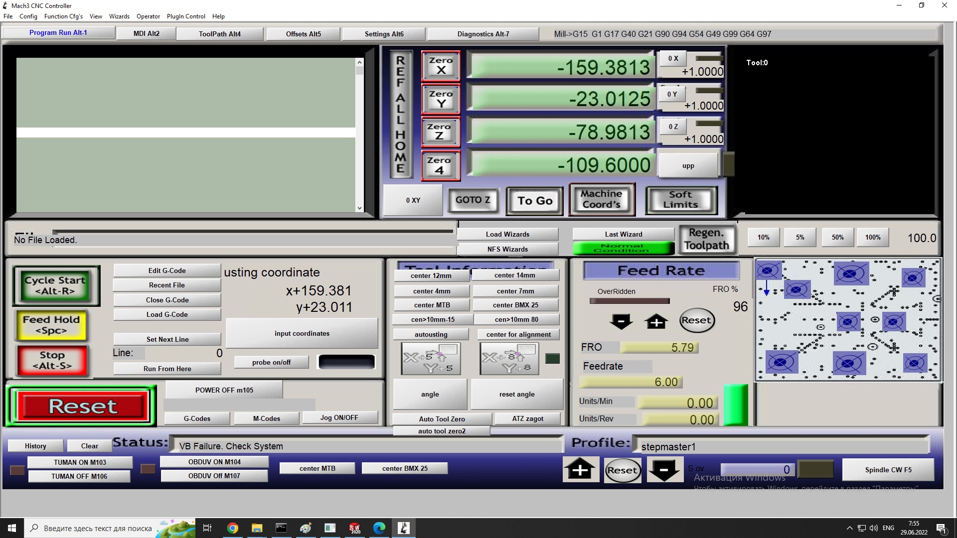

Написание скрипта наверное самый сложный и важный момент, которому в этой теме будет уделено максимальное внимание. Если до этого скрипты для центроискателя и прочей автоматики писались на коленке методом тыка, то теперь я решил изучить мануал к программированию мач3 и написать нормальный рабочий скрипт. пока мой скринсет выглядит так
wFzBwkWji4F90UpfuL0G9THWcNjAVlgUEAAsQx12zhC6-5TBT8js5YeeapwhNQsY4wayCSA5fg_w-IjYXgPRrnaq.jpg (8811 просмотров) <a class='original' href='./download/file.php?id=203858&mode=view' target=_blank>Загрузить оригинал (642.31 КБ)</a>
Сегодня удалось освободить дро 5 и 6 осей, на которые по незнанию программирования были повешены юстировочные координаты, ибо методом тыка я их смог хранить только в дро 5 и 6 осей, а как создать новый дро не знал.
На четвертой оси у меня висит шаговый привод центроискателя, на 5 ось планируется повесить привод автосменщика .
Поскольку у меня используется 2 порта лпт в станке и все выходы уже заняты под разную автоматику, придется думать либо как расширить возможности мач, путем например использования контроллера ethernet , либо ужимать как то менее нужное и вешать на освободившиеся выходы автосмену. А именно нужно будет 4 выхода, гидроциллидр линейного передвижения автосменщика, захват в шпинделе, степ и дир на драйвер. Планирую прикупить самую обычную платку китайскую. Думаю для автосмены любая сгодится, на которую будут так же заводиться сигналы обратной связи с датчиками автосмены.
По написанию скрипта. В матче есть панелька стандартная для смены инструмента, которую я благополучно удалил в свое время за ненадобностью, но если пользоваться какими то стандартными функциями программы ,матч любит чтобы все кнопки были на этой панели. Либо придется восстанавливать вручную либо переписывать с нуля , если пойму что от стандартной панели толку вообще никакого.
Пока логика клавиатуры под автосменщик видится мне так набор быстрых кнопок с номерами инструмента, кнопка обмера всех инструментов с последующим занесением длин в таблицу, разные кнопки обмера единичных инструментов и лампочки происходящих процессов.
Автосменщик будет без обратной связи, положение барабана будет храниться в памяти точно так же как машинные координаты по осям. По количеству инструмента пока видится парабан на 15-20 инструментов. Очень сильне ограничение по количеству инструмента из-за того что автосмена будет мешать проходу к станку, поэтому возможно что и 12ю ограничусь.

Небольшое продвижение в написании скрипта. Пока правда для меня непонятно даже почему м6 разделен на две части М6старт и М6энд.
Может кто то знает для чего?
В каком случае мач3 обращается к скрипту м6энд?
В общем я ночь не спал из за того что мне подсела мысль как организовать автосмену так чтобы у тебя была куча инструментов с номерами и все они были в базе , а станок сам искал их в ячейках и производил замену. Скрипт был написан конечно топорным методом но он работает и это главное.
Сначала я думал сделать в скринсете отдельный экран под АТС, но решил что надо продолжать гнуть свою линию и пехать все в первую страничку мач3. Снизу разместил ряды кнопок и окон юзер дро. Эти дро соответствуют ячейке в автосменщике, Программа проверяет построчно каждый юзер дро и если там нет инструмента с таким номером ни в одной ячейке, к примеру, то выдает сиглал об ошибке, либо окно опроса с просьбой установить нужный инструмент.
под каждым юзер дро кнпка автосмены на данный инструмент и кнопка переезда для установки инструмента или замены. При установке или замене инструмента, номер инструмента должен быть вручную вписан в окно юзер дро соответствующей ячейки атс. При перезагрузке мач все скидывается и придется все перезадавать, но когда станок включен 24/7 это не так страшно. Перед выключением можно сделать фото, а потом перезабить быстро по фото.
G6w0eRP6fuCpFPRHE8pECSdV0qG70VylOkopgE_rzE0OZ1w3JNOvgak4yPWZxCTjAjVpgkdkWQujsqnpbKa8VqPv.jpg (7897 просмотров) <a class='original' href='./download/file.php?id=204690&mode=view' target=_blank>Загрузить оригинал (685.65 КБ)</a>
данный кусок скрипта уже опробован и отлажен и можно продолжать дальше дописывать потихоньку.
