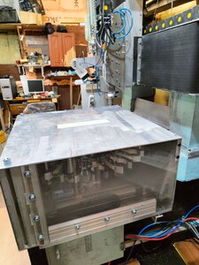

Закончены почти все три этапа сборки АТС. Блок пневматики, контроллер и механическая часть и хочу рассказать обо всех нюансах на этих этапах для тех кто захочет собрать так же.
Первое о чем бы хотел рассказать - это контроллер- Его я собрал на базе платки А145 довольно популярной и дешевой

Далее пневматика. Тут тоже не без сюрпризов.
Собрал все подключил, и как начало все травить. Фитинги с белым герметиком на резьбе совсем не надежное соединение, травит 80% , в итоге все разобрал и посадил где на фум ленту, а где на старую добрую паклю с пастой. Двойная работа. Далее прикол со шпинделем. Как у нас в россии зачастую мануалы инструкции люди не читают, и начинают их смотреть или в случае поломки, или в случае, когда непонятно как работает. Надеюсь, что у меня только лишь второй случай. Захват в шпинделе организован как двунаправленный пневмопривод, на один шланг подаешь давление - захват разжимается на другой - захват зажимается. Если давления нет - инструмент не вылетает, то есть там, все же, захват подпружинен, но насколько сильно он удерживает патрон без давления непонятно. Но проверять мы этого не будем. :hehehe:
Как итог: придется завтра переделывать схему захвата и получается, что при смене инструмента не будет производиться обдув конуса, и программно этот момент придется выпилить. Больше там , кроме как на подшипник, заводить воздух некуда, так что остается надеяться на чистоту инструмента внутри АТС. С другой стороны нужно понимать, что при резке без сож на частях станины оседает много мелкой пыли, и при резких и сильных обдувах эта пыль может быть захвачена потоками воздуха и разнесена по конусам АТС. Если при вибрациях станка ничего на конуса не ссыпется, то замена инструмента будет в принципе сделана качественно и надежно.
Ну и вот пару фото как сам блок АТС выглядит сейчас
bGOqJ4CcKm4CrdMw7DkpmKD6-SGanNGiZs1A5h1cVC2MU9q_sVfJ4FZrMKk6OMyURQeVYRCwZD7ldJPoOGX-jbc7 (1).jpg (4113 просмотров) <a class='original' href='./download/file.php?id=205216&mode=view' target=_blank>Загрузить оригинал (1.42 МБ)</a>
2rjue_-HpjU4u7q7g5kGKnNtntG2Rstfxt0mfQVUHg8s-BfEPYlyLtxpleP1dxkX3IzT4RYtfkb3HtDl9aNe8eZ4.jpg (4113 просмотров) <a class='original' href='./download/file.php?id=205217&mode=view' target=_blank>Загрузить оригинал (1.19 МБ)</a>

Столкнулся с проблемой по настройке барабана АТС. С одной стороны я изначально брал двигатель с планетарным редуктором, чтобы его люфт компенсировал погрешности при которых шпиндель может неточно заходить в держатель, идея норм но всплыла проблема при которой невозможно достаточно точно найти хоум по этой оси, поскольку люфт при поиске базы никто не отменял. Теперь монимаю что надо было использовать ременную или прямую передачу прямо с вала двигателя. Поскольку двигатель с редуктором и на один оборот барабана приходится несколько оборотов двигателя решением проблемы мне видится система поиска базы с коррекцией полученных результатов. То бишь реф ал хоум переписываем так чтобы в конце шпиндель заежжал в барабан, открывал зажим инструмента, далее если руками не чувствуется люфт а напротив инструмент зажимает, жмем ресет, вручную подкручииваем барабан, жмем ресет снова. Возможно впоследствие будет найден более простой способ поиска точной базы для АТС, а может проблемы как таковой и вообще не возникнет при отладке.
Так же есть предчувствие, что большая инерция барабана просто уничтожит эту планетарку в кратчайшие сроки, и придется все переделывать на ремень. Плохо только что переделать так просто ничего не выйдет, конструкция либо сильно усложнится , либо полностью будет заменена.
Отладку начну как только точно выставлю шпиндель , а на это может уйти не один день. Шпиндель должен быть установлен и зажат на строго определенной высоте, поскольку от этой высоты нужно будет отталкиваться, и заносить уже данные в скрипт.
По датчику положения пневмоциллиндра захвата инструменеа : получилось настроить так, чтобы один датчик работал за два, обычно в шпинделях два выхода с датчиков, один из который наличие инструмента, а другой открытие захвата. У меня же среднее положение пневмоциллиндра, при котором давление отсутствует соответствует предыдущему состоянию на этом датчике, таким образом ошибку о бездействии захвата или об отсутствии давления можно будет получить, как на проверке открытия захвата, так и на проверке закрытия.

Ура , первые запуски автосмены, и все удачно. Пока допиливал скрипт до идеала понял что китайские держатели совсем не подходят для тулхолдеров с пазами под сухари, они этими пазами врезааются в лапки захвата и дальше не идут, в итоге пришлось придумать как их переколхозить. Тестовый образец повел себя максимально надежно.
Так же накидал сегодня простенький скрипт для занесения информации в таблицу компенсаций длин инструмента мач3.
По работе скрипта, вводим в окно инструмента номер инструмента, предпологается что изначально поле в таблице с этим номером равно нулю, далее запускаем скрипт и он меряет высоту, записывает в нужную ячейку номер инструмента и автоматически сразу компенсация вступает в действие и в окне Z будет 0- по-сути это индикатор того что скрипт отработал правильно. Далее скрипт поднимает инструмент на 100 для последующей замены на следующий для обмера.

Проблема с люфтом барабана решена, точнее при поиске базы по АТС я просто давлю руками в сторону вращения, все гениальное просто.
Скрипт автосмены пришлось конечно максимально перелопатить, как только допилю его до идеала выложу тут с обьяснениями нюансов.
шпиндель выставлял 2 дня получилось выставить очень точно, не то что в прошлый раз))

В общем и целом, все собрано настроено и готово к бою. Если честно, народ, я сам не верил до конца на 100%, что у меня все получится сделать и так тонко настроить, чтобы вся автоматика датчики и системы защиты заработали как надо. я всегда думал что автосмена это слишком сложно для меня , не мой уровень и мне это никогда не постичь, у меня никогда не будет времени и денег на это. Но как оказалось все возможно, да сложно, да долго, да дорого, поскольку я за 2 с лишним месяца все же ушел в минус 200 по кредитке, хотя было прибережено 300 про запас. Теперь остается лишь молиться чтобы это все отбилось в ближайшее время. Работать же теперь станет намного проще. Про скрипт автосмены расскажу чуть позже подробно, в нем остался один маааленький нюанс, в одном месте только не работает как надо, но в остальном я уже работаю на станке. В общем можете меня поздравить, я это сделал.
https://youtu.be/zREzikMxDI0
0SiaXZagb0fAguSoV5kYr_gGzICMofvzImWy9EpGZtbzUsehY--ng2WYqGjz8aOqTgjv4J8wBekWh4pZGC6sNPs_.jpg (3896 просмотров) <a class='original' href='./download/file.php?id=205555&mode=view' target=_blank>Загрузить оригинал (624.06 КБ)</a>
1pFVwemI1RTezhx14jwAQy_hk2RSJAM1QA70TjTmivQzsiR3JiAgE6YkMeqhDxQrUF8Cx7BAMjpd425yzcM0HtQT.jpg (3896 просмотров) <a class='original' href='./download/file.php?id=205556&mode=view' target=_blank>Загрузить оригинал (996.83 КБ)</a>

niksooon
Сообщения: 2008
Репутация: 1207
Откуда: Кашира
Re: Автоматическая смена инструмента АТС в Mach3
Сообщение niksooon »
Зело любопытно стало - а "поиск" инструмента в барабане идет по кратчайшему пути (если да -то любопытно на алгоритм поглядеть) или попросту крутишь барабан в одну сторону.?

ridirt
Сообщения: 654
Репутация: 277
Откуда: Спб
Сообщение ridirt »
Кручу барабан в одну сторону.
niksooon писал(а): ↑ поиск" инструмента в барабане идет по кратчайшему пути (
Дело в том, что ось барабана у меня представляется как линейная. Барабан крутится достаточно быстро.
На самом деле стал уже замечать что мач3 , падла, иногда игнорирует строку замены инструмента, переходит на следующую с выключенным шпинделем даже. Надо что то делать переписывать постпроцессор скорее всего. Так как после этого если остановить паузой лично у меня началась автосмена, я нажимал паузу судорожно а скрипт продолжал выполнять пункт за пунктом а затем с открытым клапаном попытался крутануть шпиндель и частотник вылетел в ошибку из за перегрузки.
