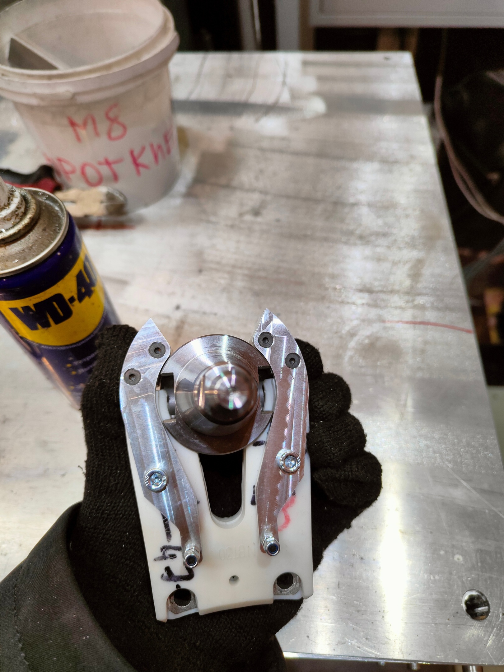

И я наконец то начал фрезеровать запчасти. Первая сторона барабана готова

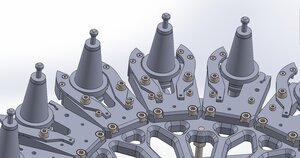

Долго думал и размышлял и решил что от своего любимого "изобретения" которое мне служило так долго верой и правдой мне придется отказаться. Центроискатель выдвижной. Его пожалуй уберу, освобожу два сигнала для автоматики. Чем же его заменить? с автосменой с цанговыми уже не так сложно, а с изолированным валом и того проще, можно смело зажимать хвост от длинной фрезы или на али можно даже купить заготовки под фрезы из твердосплава дешево. При поломке стоит все это копейки, юстировать не надо и очень высокая точность. При сложном скрипте, который делает несколько измерений высчитывает среднее значение, еще и высокая надежность. Все скрипты для старого центроискателя написанные с таким трудом придется снести(((. Вместо центроискателя скорее всего установлю пневмоконтакт для того чтобы проводить измерения в автоматическом режиме, пока что контакт на цангу вешается на магнит в ручную. Но это не скоро. Все измерения все равно проводятся в присутствии оператора и эта функция только отожрет еще один сигнал драгоценный.

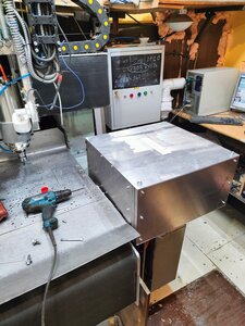

Ну и вот пару фото как сам блок АТС выглядит сейчас
bGOqJ4CcKm4CrdMw7DkpmKD6-SGanNGiZs1A5h1cVC2MU9q_sVfJ4FZrMKk6OMyURQeVYRCwZD7ldJPoOGX-jbc7 (1).jpg (4124 просмотра) <a class='original' href='./download/file.php?id=205216&mode=view' target=_blank>Загрузить оригинал (1.42 МБ)</a>
2rjue_-HpjU4u7q7g5kGKnNtntG2Rstfxt0mfQVUHg8s-BfEPYlyLtxpleP1dxkX3IzT4RYtfkb3HtDl9aNe8eZ4.jpg (4124 просмотра) <a class='original' href='./download/file.php?id=205217&mode=view' target=_blank>Загрузить оригинал (1.19 МБ)</a>

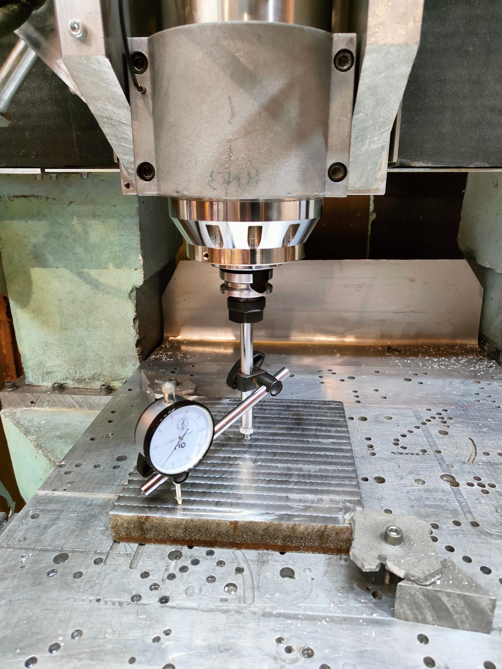

шпиндель выставлял 2 дня получилось выставить очень точно, не то что в прошлый раз))

Переписал кнопку захвата инструмента с двух отдельных включения и выключения на одну , чтобы впоследствии запечатать в макрос и назначить на кнопку на пульте.
наверняка тоже кому то будет полезен , но скрипт работает через датчик захвата инструмента, без него не будет работать, без него нужно будет делать через оператор изэктив пин или типа того, короче запрос состояния пина нужно будет делать.
Sub Main()
If GetOemLed (821) = 0 Then
DeActivateSignal(OUTPUT10)
Exit Sub
Else
End If
End Sub
В общем и целом, все собрано настроено и готово к бою. Если честно, народ, я сам не верил до конца на 100%, что у меня все получится сделать и так тонко настроить, чтобы вся автоматика датчики и системы защиты заработали как надо. я всегда думал что автосмена это слишком сложно для меня , не мой уровень и мне это никогда не постичь, у меня никогда не будет времени и денег на это. Но как оказалось все возможно, да сложно, да долго, да дорого, поскольку я за 2 с лишним месяца все же ушел в минус 200 по кредитке, хотя было прибережено 300 про запас. Теперь остается лишь молиться чтобы это все отбилось в ближайшее время. Работать же теперь станет намного проще. Про скрипт автосмены расскажу чуть позже подробно, в нем остался один маааленький нюанс, в одном месте только не работает как надо, но в остальном я уже работаю на станке. В общем можете меня поздравить, я это сделал.

Зело любопытно стало - а "поиск" инструмента в барабане идет по кратчайшему пути (если да -то любопытно на алгоритм поглядеть) или попросту крутишь барабан в одну сторону.?
Последний раз редактировалось niksooon 20 ноя 2022, 20:07, всего редактировалось 1 раз.
ridirt
Сообщения: 654
Репутация: 277
Откуда: Спб
Re: Автоматическая смена инструмента АТС в Mach3
Сообщение ridirt »
Кручу барабан в одну сторону.
niksooon писал(а): ↑ поиск" инструмента в барабане идет по кратчайшему пути (
Дело в том, что ось барабана у меня представляется как линейная. Барабан крутится достаточно быстро.
На самом деле стал уже замечать что мач3 , падла, иногда игнорирует строку замены инструмента, переходит на следующую с выключенным шпинделем даже. Надо что то делать переписывать постпроцессор скорее всего. Так как после этого если остановить паузой лично у меня началась автосмена, я нажимал паузу судорожно а скрипт продолжал выполнять пункт за пунктом а затем с открытым клапаном попытался крутануть шпиндель и частотник вылетел в ошибку из за перегрузки.
