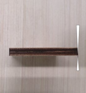

РукоДел писал(а): ↑ Верхняя плоскость детали всегда меньше нижней.
Верх ВСЕГДА и будет меньше, луч лазера имеет форму конуса и на верх происходит большее по времени воздействие температуры, как ты собираешься физику обмануть???
Во внутрь завалено, скорее всего, из-за слоев материала другой плотности (у тебя даже на фото трещина межслойная).
Ноду сделай не обугленную, а выставь мощность так, что б можно было на бумаге сделать оттиск не прожигая её. И выложи фото.

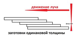

Может все же дело в фокусе?
IMG_20220510_124108.jpg (5750 просмотров) <a class='original' href='./download/file.php?id=203392&mode=view' target=_blank>Загрузить оригинал (971.72 КБ)</a>
Положи несколько заготовок одну на другую со смещением и прожги линию. Там где линия тоньше, там и фокус. Может с линзой косяк..
IMG_20220510_124109.jpg (5747 просмотров) <a class='original' href='./download/file.php?id=203393&mode=view' target=_blank>Загрузить оригинал (74.33 КБ)</a>

Rom327 писал(а): ↑ Положи несколько заготовок одну на другую со смещением и прожги линию.
а не проще наклонную фанерку положить, чем городить такой бутерброд?
РукоДел писал(а): ↑ Рез слева, это по оси Y. Справа на фото не видно, но тоже так. Симметрично. По оси Х фото нет, но там завалено вовнутрь детали.
а на каких режимах режешь, кстати?

Xopc писал(а): ↑ а не проще наклонную фанерку положить, чем городить такой бутерброд?
"Бутерброд" для того, чтобы потом можно было точно измерить расстояние от кончика сопла до точки фокуса...

Rom327 писал(а): ↑ "Бутерброд" для того, чтобы потом можно было точно измерить расстояние от кончика сопла до точки фокуса...
штангенциркуль (или еще проще - линейку) уже отменили? прогнал линию вдоль наклонной фанерки, увидел самый тонкий участок, подогнал туда голову, померял.

РукоДел писал(а): ↑07 май 2022, 21:08 Приветствую, уважаемые. Собрал углекислотный лазерный станок. Поле 1600х900, контроллер AWC708S, труба на портале. Сегодня делал первую юстировку. Вроде как получилось. Но есть нюанс, который победить не могу. Если смотреть разрез квадрата из фанеры 50х50х4 то по оси X рез вертикальный, а по оси Y срез завален. Причём не в форме параллелограмма, а в форме трапеции. Даже с небольшим радиусом. Всю голову передумал уже. Прошу помощи.
Завал по вертикали — это юстировка. У вас не выдержен перепендикуляр в голове от зеркала к материалу. Надо сделать регулировку 3его зеркала, которое на движующиеся голове.

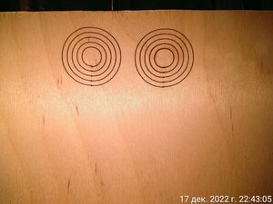

Здравствуйте. Лазер почему то неровно режет круги и чем больше круг тем менее это заметно. К примеру если вырезать круг диаметром 10,15, 20 см на глаз ничего не видно,а если 50 см то он вообще идеальный на глаз и по размерам тоже ровно. Т. е дефект не идёт по прогрессии. Квадрат режет ровно. На фото слева против часовой справа по часовой до 3 см.
Ни как не нахожу причину такого поведения лазера.

Так стандартно выглядит люфт в механике. Ищите, где.

kalinvick писал(а): ↑02 янв 2023, 17:23 Так стандартно выглядит люфт в механике. Ищите, где.
Так то да, но и люфт ни где не нахожу, чтобы ни дёргал ни где не шатается тоже. К примеру если точка начала реза верху круга то круг не стыкуется, а если как бы с боку то круг стыкуется но не круглый если это о чем то говорит.

Тагир писал(а): ↑ Так то да, но и люфт ни где не нахожу, чтобы ни дёргал ни где не шатается тоже.
Тогда в станке выставлена программная компенсация люфта по Y :)

а попробуй проблемный круг вырезать раз эдак 10-20ть (на самой мин мощности ,чтоб только след от луча оставался) и в одном и том-же месте для поглядеть будет-ли какое либо смещение набегать или проходы пойдут след в след.......
Подёргать кончик сопла лазерной ловки.
кронштейны зеркал, линзу проверить
Может такое, люфта перемещений нет, но при смене движения где то что то поворачивается (угловой люфт) .

Подергал но при всем старании ничего не шатается. У меня вопрос насчёт зеркал. У меня первое зеркало расположено выше на сантиметра 2 по уровню от второго зеркала, второе и третье зеркало на одном уровне. Первое зеркало бьет как бы вниз во второе. Имеет ли это какое ли бо значение?

что мешает опустить трубу до ее нормального положения, на одной оси со всей оптикой?
