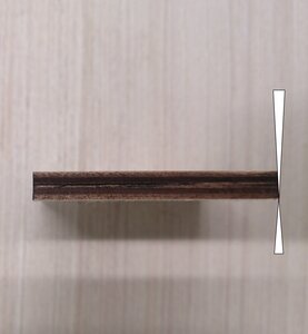

РукоДел писал(а): ↑ Верхняя плоскость детали всегда меньше нижней.
Верх ВСЕГДА и будет меньше, луч лазера имеет форму конуса и на верх происходит большее по времени воздействие температуры, как ты собираешься физику обмануть???
Во внутрь завалено, скорее всего, из-за слоев материала другой плотности (у тебя даже на фото трещина межслойная).
Ноду сделай не обугленную, а выставь мощность так, что б можно было на бумаге сделать оттиск не прожигая её. И выложи фото.

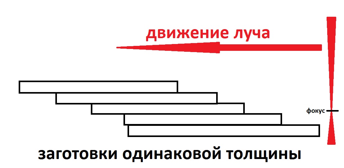

Может все же дело в фокусе?
IMG_20220510_124108.jpg (5726 просмотров) <a class='original' href='./download/file.php?id=203392&mode=view' target=_blank>Загрузить оригинал (971.72 КБ)</a>
Положи несколько заготовок одну на другую со смещением и прожги линию. Там где линия тоньше, там и фокус. Может с линзой косяк..
IMG_20220510_124109.jpg (5723 просмотра) <a class='original' href='./download/file.php?id=203393&mode=view' target=_blank>Загрузить оригинал (74.33 КБ)</a>

Rom327 писал(а): ↑ Положи несколько заготовок одну на другую со смещением и прожги линию.
а не проще наклонную фанерку положить, чем городить такой бутерброд?

Xopc писал(а): ↑ а не проще наклонную фанерку положить, чем городить такой бутерброд?
"Бутерброд" для того, чтобы потом можно было точно измерить расстояние от кончика сопла до точки фокуса...

Rom327 писал(а): ↑ "Бутерброд" для того, чтобы потом можно было точно измерить расстояние от кончика сопла до точки фокуса...
штангенциркуль (или еще проще - линейку) уже отменили? прогнал линию вдоль наклонной фанерки, увидел самый тонкий участок, подогнал туда голову, померял.
Это делал.
Rom327 писал(а): ↑ Может все же дело в фокусе?
С фокусом был порядок.
