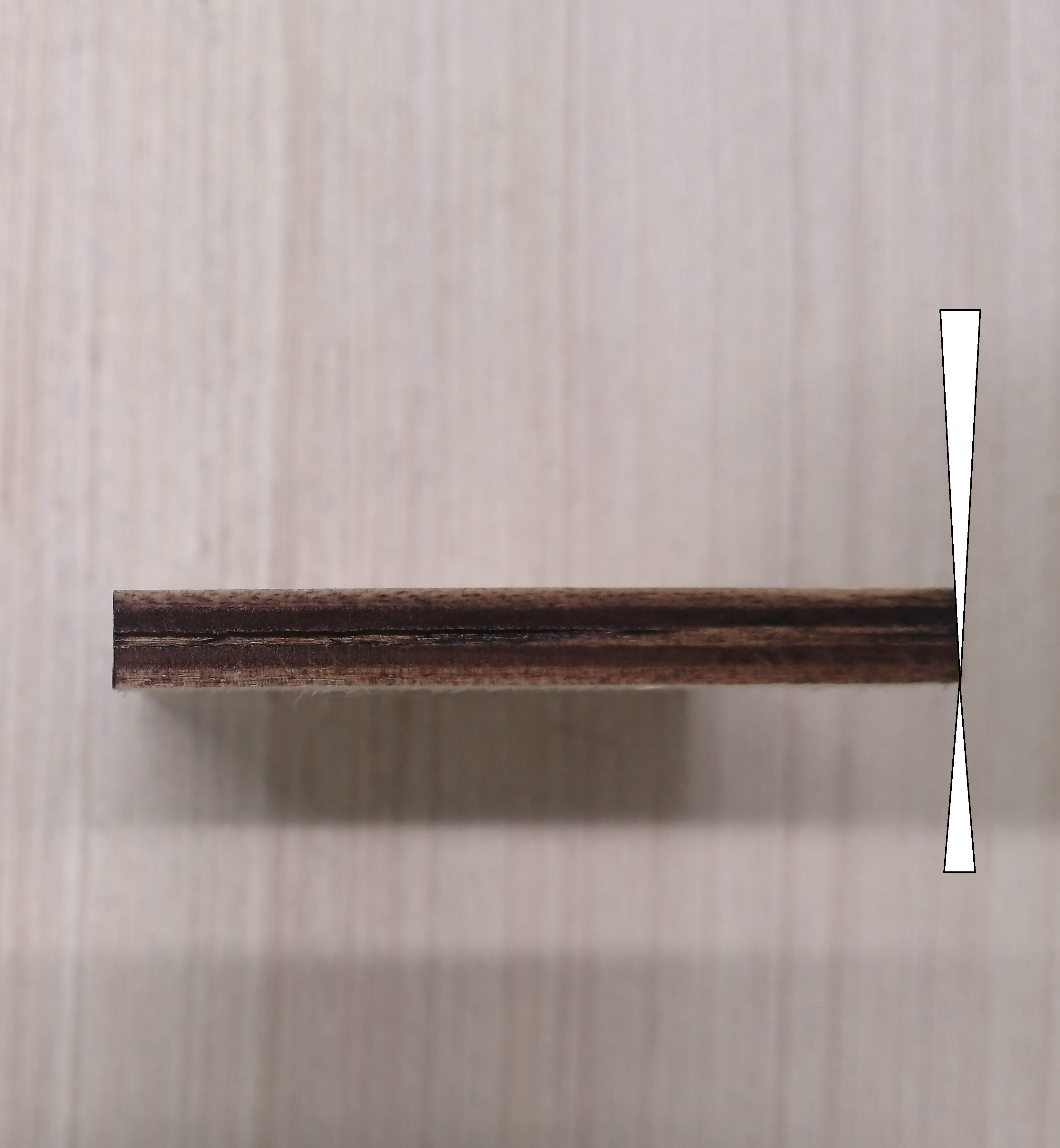

Кривой рез. СО2 лазер по фанере и акрилу поле 1600х900
shatrovmaxim
Сообщения: 404
Репутация: 117
Откуда: Запорожье, Украина
Re: Кривой рез. СО2 лазер по фанере и акрилу поле 1600х900
Сообщение shatrovmaxim »
РукоДел писал(а): ↑ Верхняя плоскость детали всегда меньше нижней.
Верх ВСЕГДА и будет меньше, луч лазера имеет форму конуса и на верх происходит большее по времени воздействие температуры, как ты собираешься физику обмануть???
Во внутрь завалено, скорее всего, из-за слоев материала другой плотности (у тебя даже на фото трещина межслойная).
Ноду сделай не обугленную, а выставь мощность так, что б можно было на бумаге сделать оттиск не прожигая её. И выложи фото.

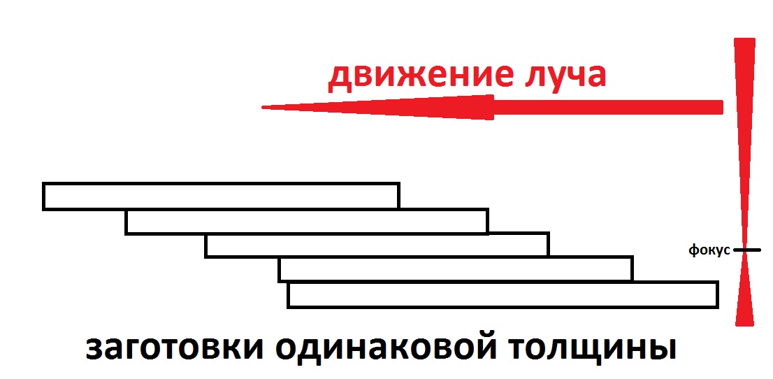

Может все же дело в фокусе?
IMG_20220510_124108.jpg (5732 просмотра) <a class='original' href='./download/file.php?id=203392&mode=view' target=_blank>Загрузить оригинал (971.72 КБ)</a>
Положи несколько заготовок одну на другую со смещением и прожги линию. Там где линия тоньше, там и фокус. Может с линзой косяк..

Rom327 писал(а): ↑ Положи несколько заготовок одну на другую со смещением и прожги линию.
а не проще наклонную фанерку положить, чем городить такой бутерброд?

Xopc писал(а): ↑ а не проще наклонную фанерку положить, чем городить такой бутерброд?
"Бутерброд" для того, чтобы потом можно было точно измерить расстояние от кончика сопла до точки фокуса...

Rom327 писал(а): ↑ "Бутерброд" для того, чтобы потом можно было точно измерить расстояние от кончика сопла до точки фокуса...
штангенциркуль (или еще проще - линейку) уже отменили? прогнал линию вдоль наклонной фанерки, увидел самый тонкий участок, подогнал туда голову, померял.
РукоДел
Сообщения: 20
Зарегистрирован: 27 окт 2021, 09:57
Настоящее имя: Марат
Сообщение РукоДел »
Приветствую, Уважаемые! Беру тайм аут. На переделку станка. Во первых обнаружил люфт по оси Y при неподвижном шкиве сервопривода. Во вторых весь опорный пластик буду переделывать на алюминий, так как он после затяжки винтов прожимается и соединение ослабляется. В третьих был очень узкий ремень с сервопривода на синхронизирующий вал. Заказал новые шкивы под ремень GT2 10мм. Думаю, до конца июня всё приедет и всё сделается. Дальше будем посмотреть. Благодарю всех откликнувшихся на просьбу. Обязательно подниму тему после окончания работ.
Это делал.
Rom327 писал(а): ↑ Может все же дело в фокусе?
С фокусом был порядок.
shatrovmaxim писал(а): ↑ Ноду сделай не обугленную
Обязательно всё сделаю.

РукоДел писал(а): ↑07 май 2022, 21:08 Приветствую, уважаемые. Собрал углекислотный лазерный станок. Поле 1600х900, контроллер AWC708S, труба на портале. Сегодня делал первую юстировку. Вроде как получилось. Но есть нюанс, который победить не могу. Если смотреть разрез квадрата из фанеры 50х50х4 то по оси X рез вертикальный, а по оси Y срез завален. Причём не в форме параллелограмма, а в форме трапеции. Даже с небольшим радиусом. Всю голову передумал уже. Прошу помощи.
Завал по вертикали — это юстировка. У вас не выдержен перепендикуляр в голове от зеркала к материалу. Надо сделать регулировку 3его зеркала, которое на движующиеся голове.

У меня кстати изначально кривая юстировка получилась из-за того, что проставки между опорами трубы и их креплением к порталу были слишком толстые, из-за чего труба оказалась слишком высоко и зеркала не получалось поднять в один уровень с трубой для ровного прохождения луча (не хватало регулировки второго зеркала по высоте), уменьшил проставки на 4мм и сразу же юстировка вывелась в идеал за 5 минут вместо двух часов потраченных на первую юстировку.

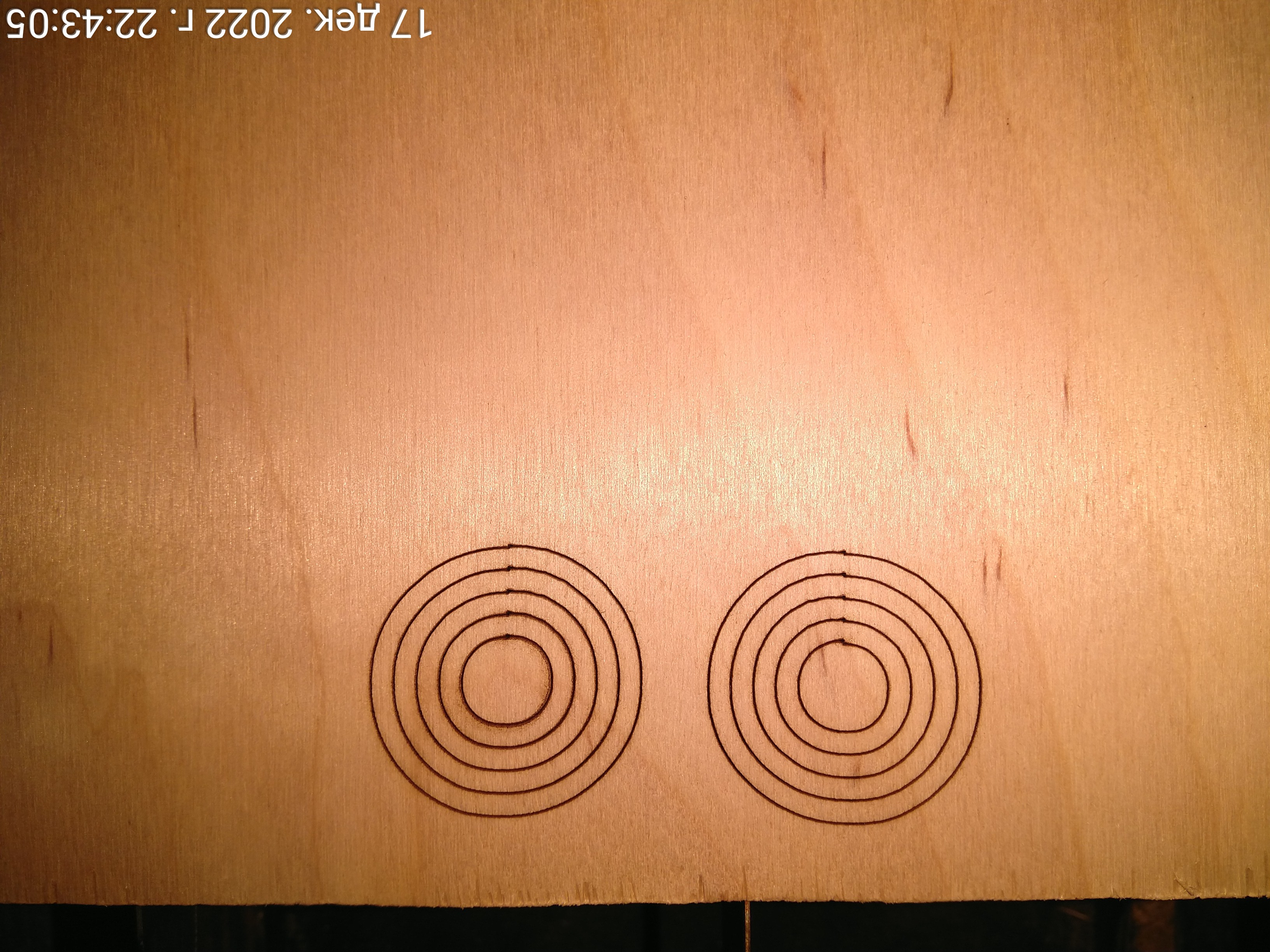

Здравствуйте. Лазер почему то неровно режет круги и чем больше круг тем менее это заметно. К примеру если вырезать круг диаметром 10,15, 20 см на глаз ничего не видно,а если 50 см то он вообще идеальный на глаз и по размерам тоже ровно. Т. е дефект не идёт по прогрессии. Квадрат режет ровно. На фото слева против часовой справа по часовой до 3 см.
Ни как не нахожу причину такого поведения лазера.

kalinvick
Сообщения: 1074
Репутация: 1134
Сообщение kalinvick »
Так стандартно выглядит люфт в механике. Ищите, где.
Тагир
Сообщения: 31
Зарегистрирован: 11 июн 2018, 21:14
Настоящее имя: Тагир
Сообщение Тагир »
kalinvick писал(а): ↑02 янв 2023, 17:23 Так стандартно выглядит люфт в механике. Ищите, где.
Так то да, но и люфт ни где не нахожу, чтобы ни дёргал ни где не шатается тоже. К примеру если точка начала реза верху круга то круг не стыкуется, а если как бы с боку то круг стыкуется но не круглый если это о чем то говорит.
Тенгель
Сообщения: 1796
Репутация: 619
Откуда: Чита
Сообщение Тенгель »
Тагир писал(а): ↑ Так то да, но и люфт ни где не нахожу, чтобы ни дёргал ни где не шатается тоже.
Тогда в станке выставлена программная компенсация люфта по Y :)
niksooon
Сообщения: 2008
Репутация: 1207
Откуда: Кашира
Сообщение niksooon »
а попробуй проблемный круг вырезать раз эдак 10-20ть (на самой мин мощности ,чтоб только след от луча оставался) и в одном и том-же месте для поглядеть будет-ли какое либо смещение набегать или проходы пойдут след в след.......
Тагир
Сообщения: 31
Сообщение Тагир »
Тенгель писал(а): ↑05 янв 2023, 04:34
Контроллер RuiDa, программа управления rdworks. А где там это и что нужно сделать мне?
Тагир
Сообщения: 31
Сообщение Тагир »
niksooon писал(а): ↑05 янв 2023, 09:43 а попробуй проблемный круг вырезать раз эдак 10-20ть (на самой мин мощности ,чтоб только след от луча оставался) и в одном и том-же месте для поглядеть будет-ли какое либо смещение набегать или проходы пойдут след в след.......
Если вариант предыдущего поста не поможет выложу по объемнее информацию, с разными резами, сейчас просто не в мастерской.
Тенгель
Сообщения: 1796
Репутация: 619
Откуда: Чита
Сообщение Тенгель »
Подёргать кончик сопла лазерной ловки.
кронштейны зеркал, линзу проверить
Может такое, люфта перемещений нет, но при смене движения где то что то поворачивается (угловой люфт) .
Тагир
Сообщения: 31
Сообщение Тагир »
Тенгель писал(а): ↑05 янв 2023, 12:32
Подергал но при всем старании ничего не шатается. У меня вопрос насчёт зеркал. У меня первое зеркало расположено выше на сантиметра 2 по уровню от второго зеркала, второе и третье зеркало на одном уровне. Первое зеркало бьет как бы вниз во второе. Имеет ли это какое ли бо значение?
and361
Сообщения: 235
Зарегистрирован: 02 апр 2017, 10:54
Репутация: 6
Сообщение and361 »
что мешает опустить трубу до ее нормального положения, на одной оси со всей оптикой?
