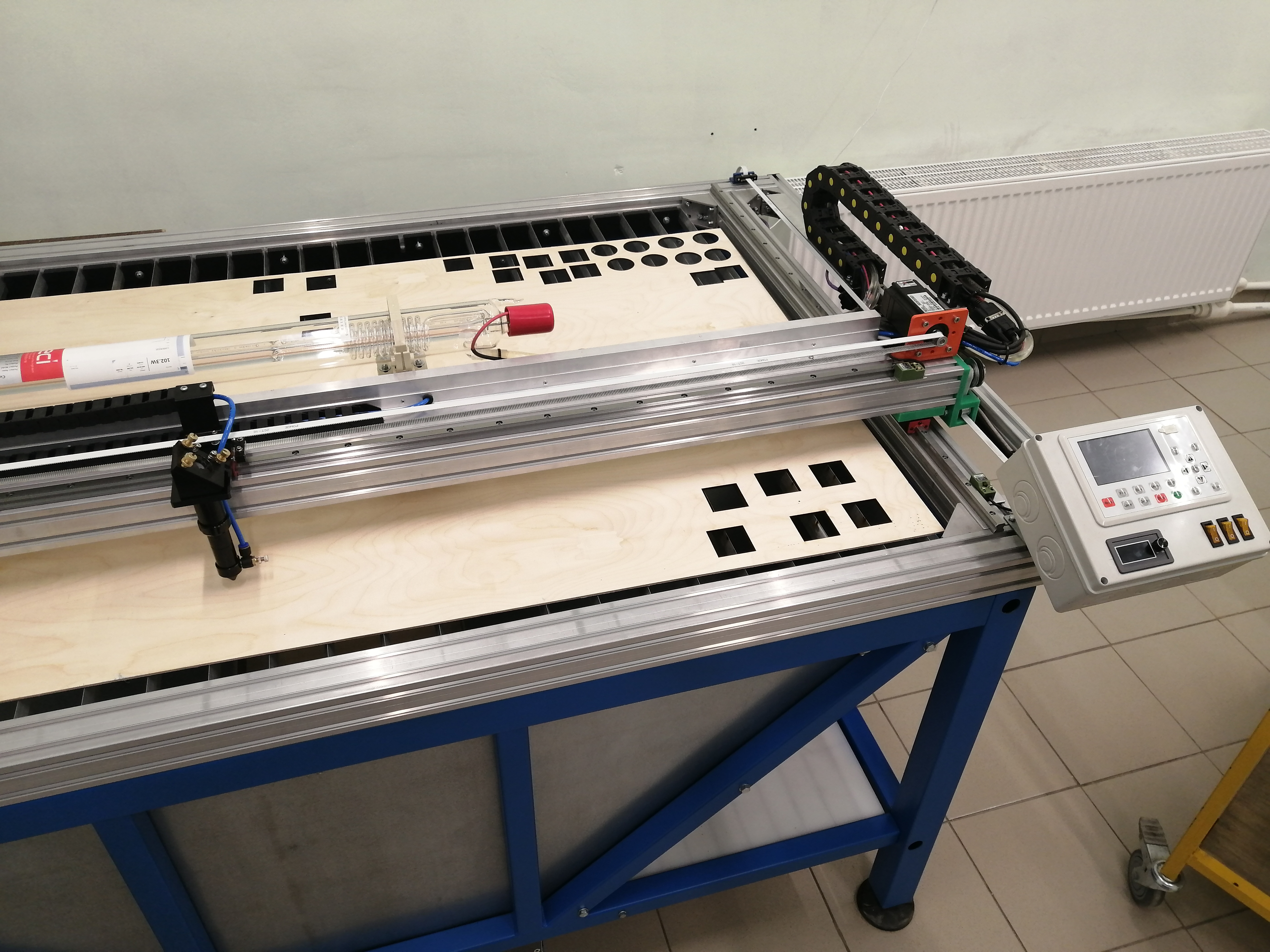

Приветствую, уважаемые. Собрал углекислотный лазерный станок. Поле 1600х900, контроллер AWC708S, труба на портале. Сегодня делал первую юстировку. Вроде как получилось. Но есть нюанс, который победить не могу. Если смотреть разрез квадрата из фанеры 50х50х4 то по оси X рез вертикальный, а по оси Y срез завален. Причём не в форме параллелограмма, а в форме трапеции. Даже с небольшим радиусом. Всю голову передумал уже. Прошу помощи.

Направляющие какие? Профильные рельсы, круглые рельсы, валы? Где находится двигатель оси Y - на портале или на раме?

Механика выглядит так. (5431 просмотр) <a class='original' href='./download/file.php?id=203299&mode=view' target=_blank>Загрузить оригинал (4.15 МБ)</a>
IMG_20220509_120202.jpg (5431 просмотр) <a class='original' href='./download/file.php?id=203300&mode=view' target=_blank>Загрузить оригинал (3.8 МБ)</a>

Ага, знакомый проект, сам такой же собрал. Значит люфт по Y можно исключать. А по всему полю одинаковые искажения идут?

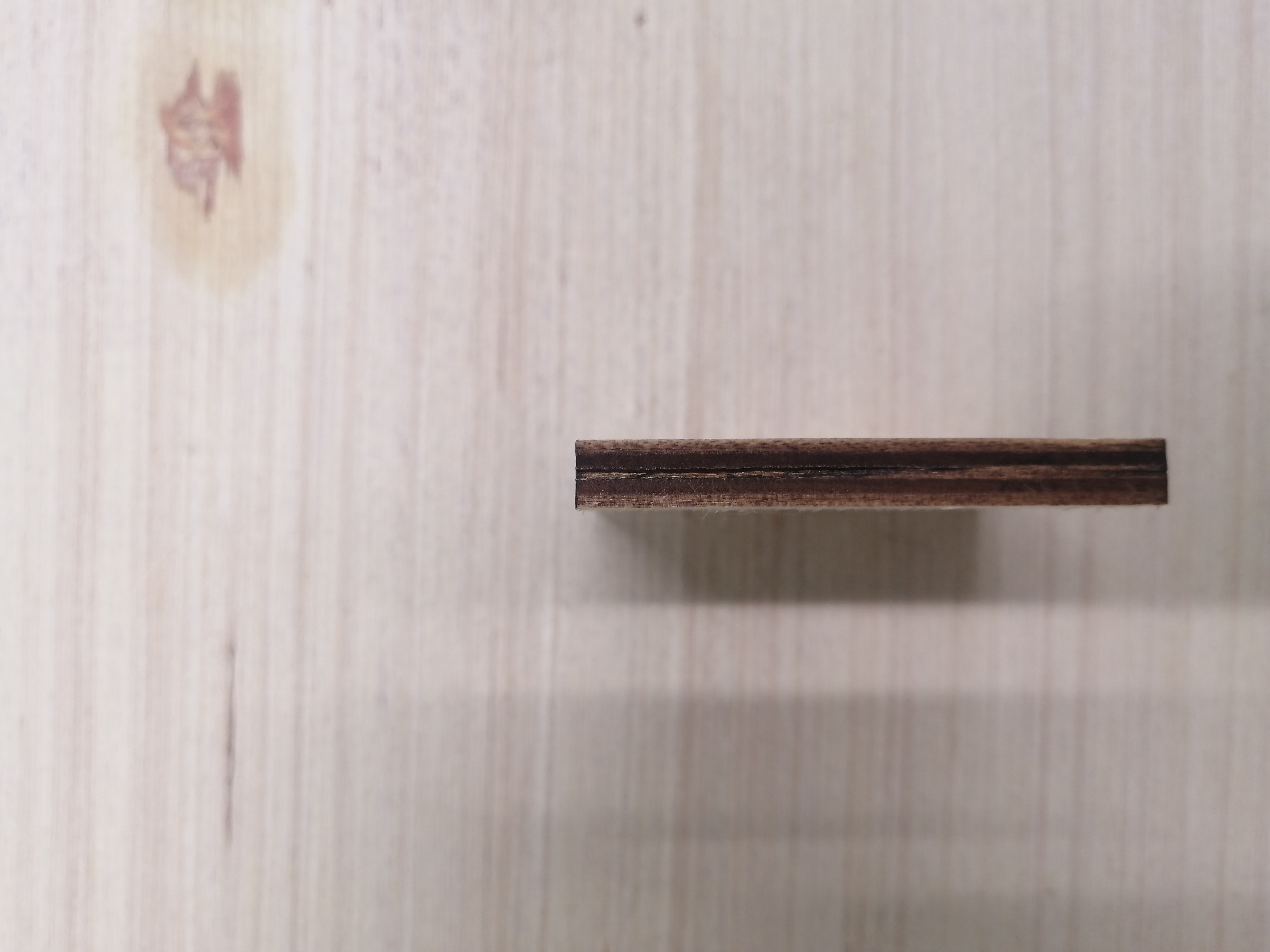

b45 писал(а): ↑ и фотку бы увидеть что криво)
Рез слева, это по оси Y. Справа на фото не видно, но тоже так. Симметрично. По оси Х фото нет, но там завалено вовнутрь детали. Верхняя плоскость детали всегда меньше нижней.
IMG_20220510_124108.jpg (5141 просмотр) <a class='original' href='./download/file.php?id=203349&mode=view' target=_blank>Загрузить оригинал (2.32 МБ)</a>
