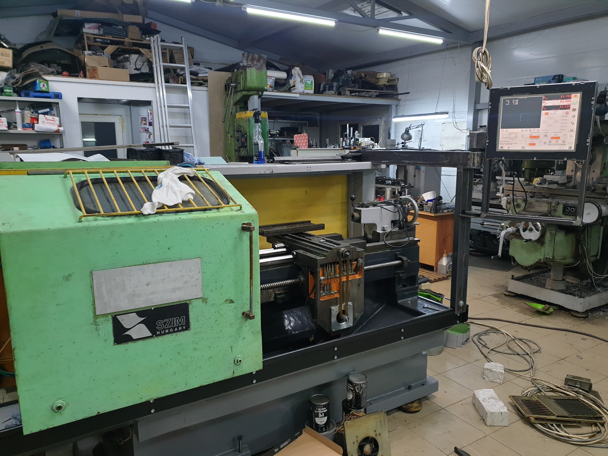

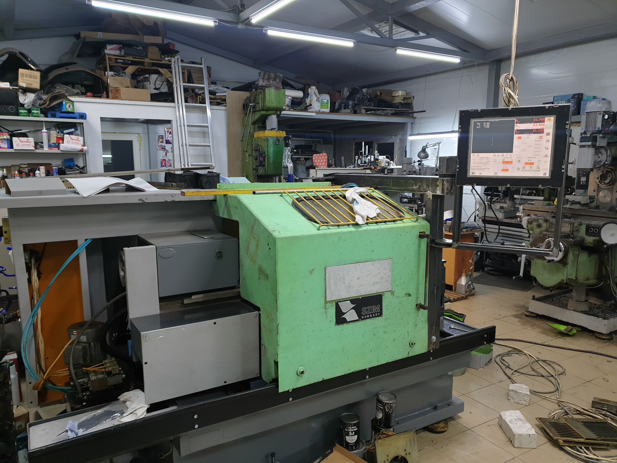

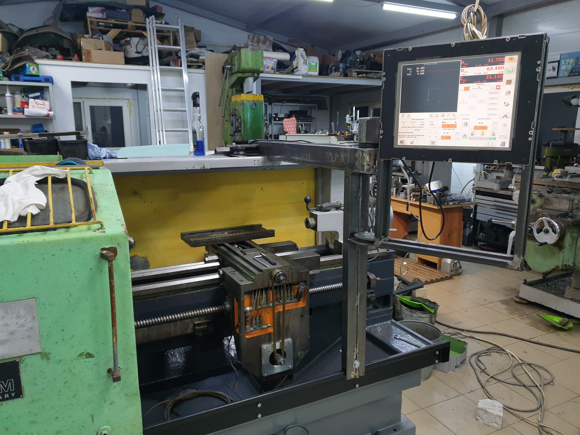

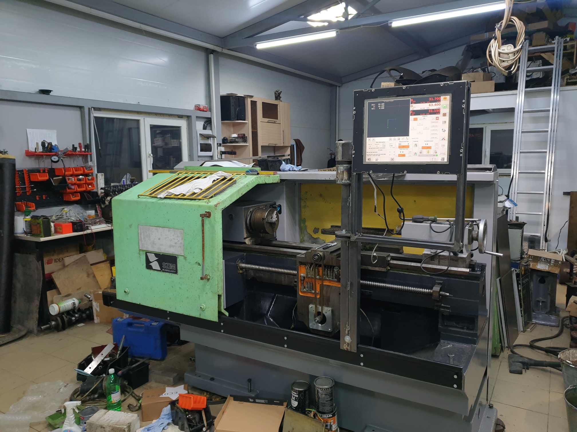

Вот для чего я городил систему подвижности стойки.
20221106_204706_resized.jpg (4339 просмотров) <a class='original' href='./download/file.php?id=205604&sid=0b163ed31e6836aa2d0c4eaa52271084&mode=view' target=_blank>Загрузить оригинал (945.12 КБ)</a>
20221107_190233_resized.jpg (4339 просмотров) <a class='original' href='./download/file.php?id=205605&sid=0b163ed31e6836aa2d0c4eaa52271084&mode=view' target=_blank>Загрузить оригинал (857.76 КБ)</a>
20221107_190245_resized.jpg (4339 просмотров) <a class='original' href='./download/file.php?id=205606&sid=0b163ed31e6836aa2d0c4eaa52271084&mode=view' target=_blank>Загрузить оригинал (958.18 КБ)</a>
20221107_190302_resized.jpg (4339 просмотров) <a class='original' href='./download/file.php?id=205607&sid=0b163ed31e6836aa2d0c4eaa52271084&mode=view' target=_blank>Загрузить оригинал (1020.1 КБ)</a>
20221107_190337_resized.jpg (4339 просмотров) <a class='original' href='./download/file.php?id=205608&sid=0b163ed31e6836aa2d0c4eaa52271084&mode=view' target=_blank>Загрузить оригинал (1011.61 КБ)</a>

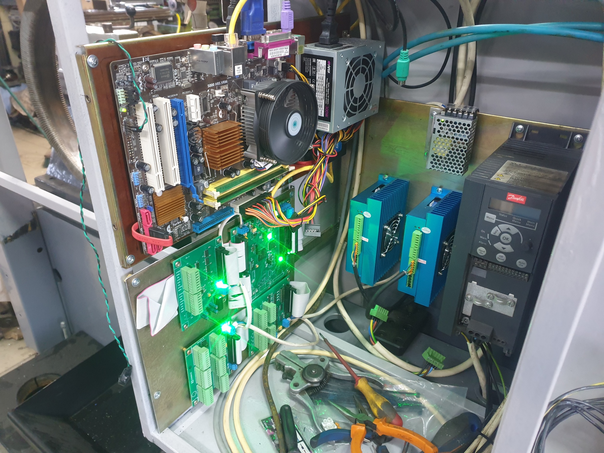

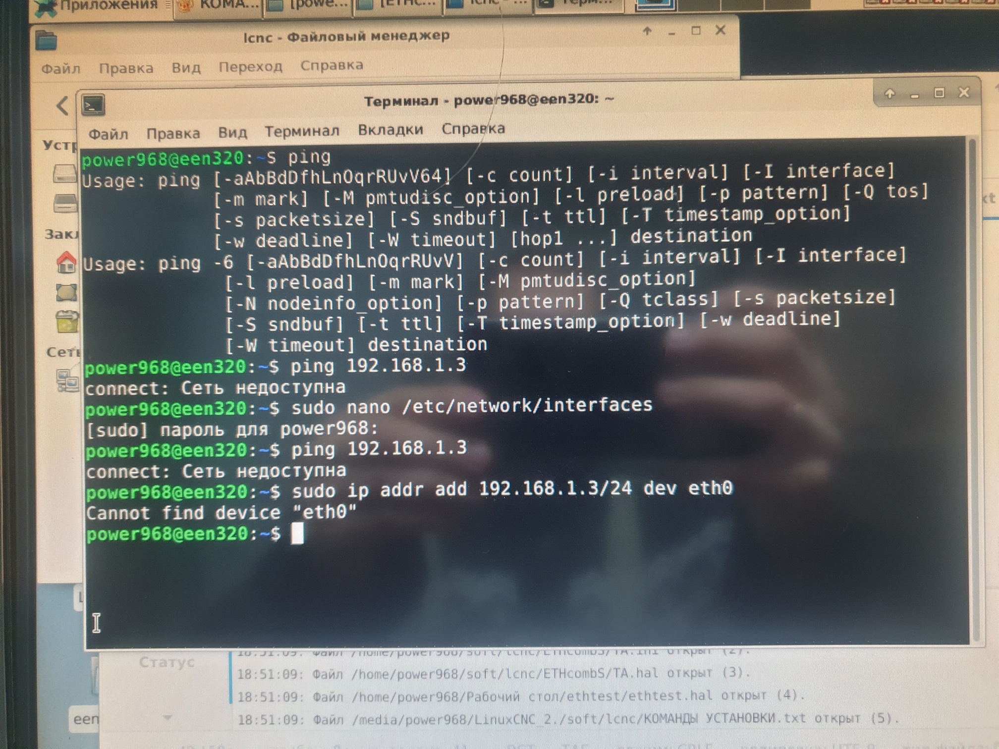

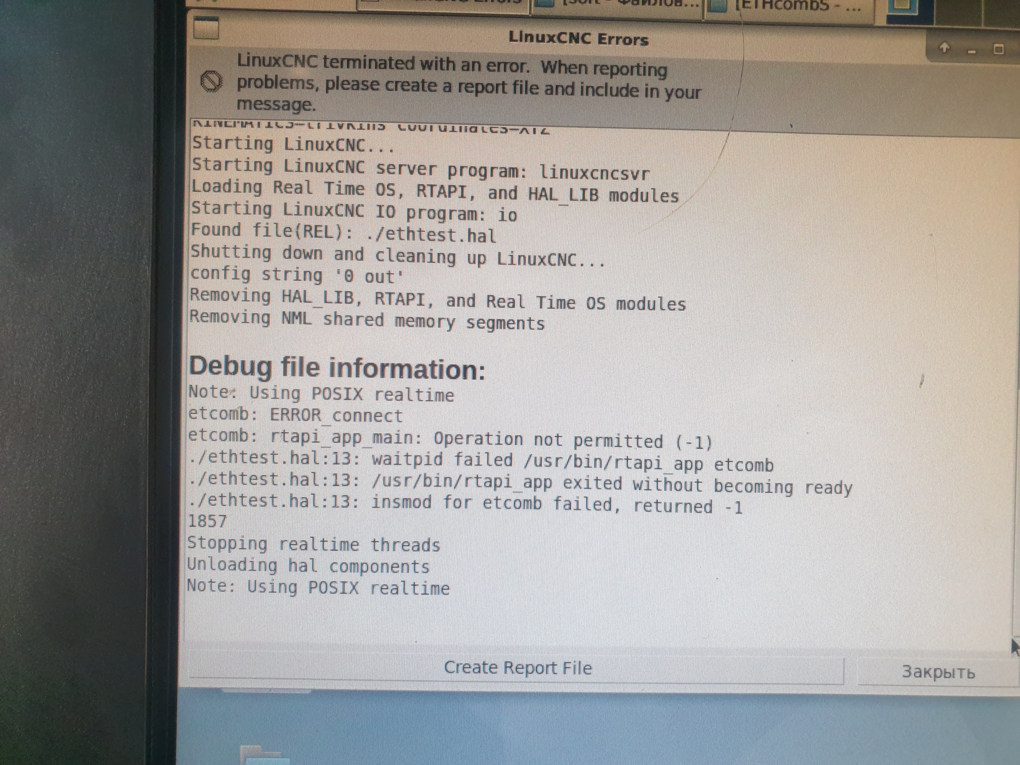

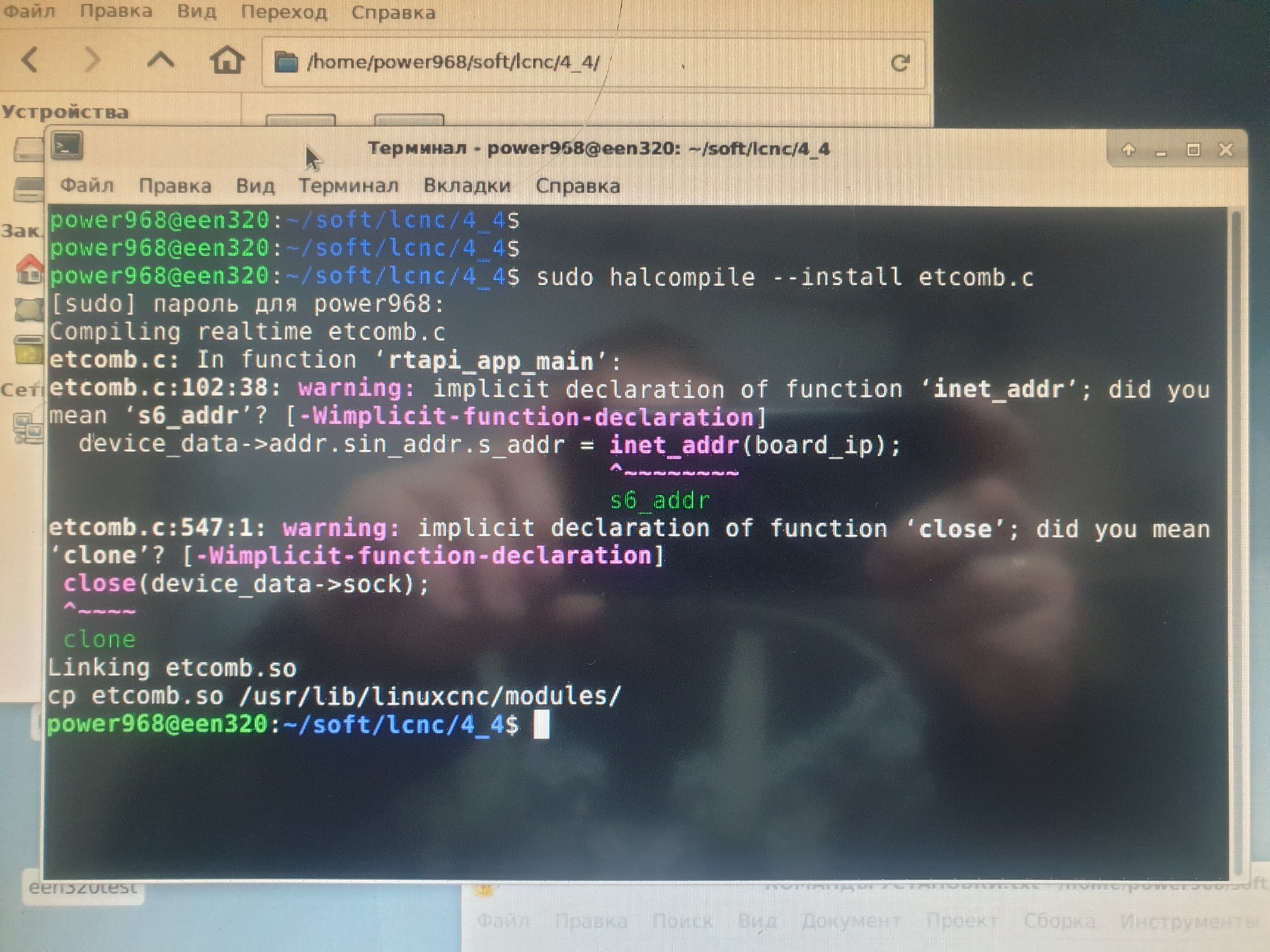

Всем привет.
В общем собрал всю электрику, протянул проводку, подключил шпиндель к частотнику, разобрался с маслостанцией, системой смазки и переключением передач гидравликой.
Пришло время линукса. И тут настала жопа.
Плата у меня ETHERNET. Подключил ее. подал питание, светодиодик на ней горит и на других платах.
20221204_160031_resized.jpg (4257 просмотров) <a class='original' href='./download/file.php?id=205742&sid=0b163ed31e6836aa2d0c4eaa52271084&mode=view' target=_blank>Загрузить оригинал (1 МБ)</a>
Далее скомпилировал драйвер (версия 4.4) вот что вышло на экране
20221204_151334_resized.jpg (4257 просмотров) <a class='original' href='./download/file.php?id=205743&sid=0b163ed31e6836aa2d0c4eaa52271084&mode=view' target=_blank>Загрузить оригинал (1.04 МБ)</a>
Далее прописал в тестовый конфиг подключение платы, скопировал кусочек кода из тестового конфига.
Запускаю линуксснс и он выдает такие строки.
20221204_152445_resized.jpg (4257 просмотров) <a class='original' href='./download/file.php?id=205744&sid=0b163ed31e6836aa2d0c4eaa52271084&mode=view' target=_blank>Загрузить оригинал (1.21 МБ)</a>
Понимаю что с платой нет связи.
Пробую настроить сеть или хотябы попинговать плату.
20221204_155809_resized.jpg (4257 просмотров) <a class='original' href='./download/file.php?id=205745&sid=0b163ed31e6836aa2d0c4eaa52271084&mode=view' target=_blank>Загрузить оригинал (1.02 МБ)</a>
Пока что я слабо понимаю в настройках сети линукса, во время установки пропустил этот этап так как к интернету подключать станок не планировал.
Что мне предпринять? Заново установить линукс и настроить сеть подключив интернет кабель? Или как-то можно сейчас это сделать?
Благодарю заранее за подсказки.

В общем все получилось. Прописал сеть, все принципы для меня новые, изучаю потихоньку. Далее лцнц увидел плату, в халметре увиделись пины.
Завтра буду уже конфиг свой писать.

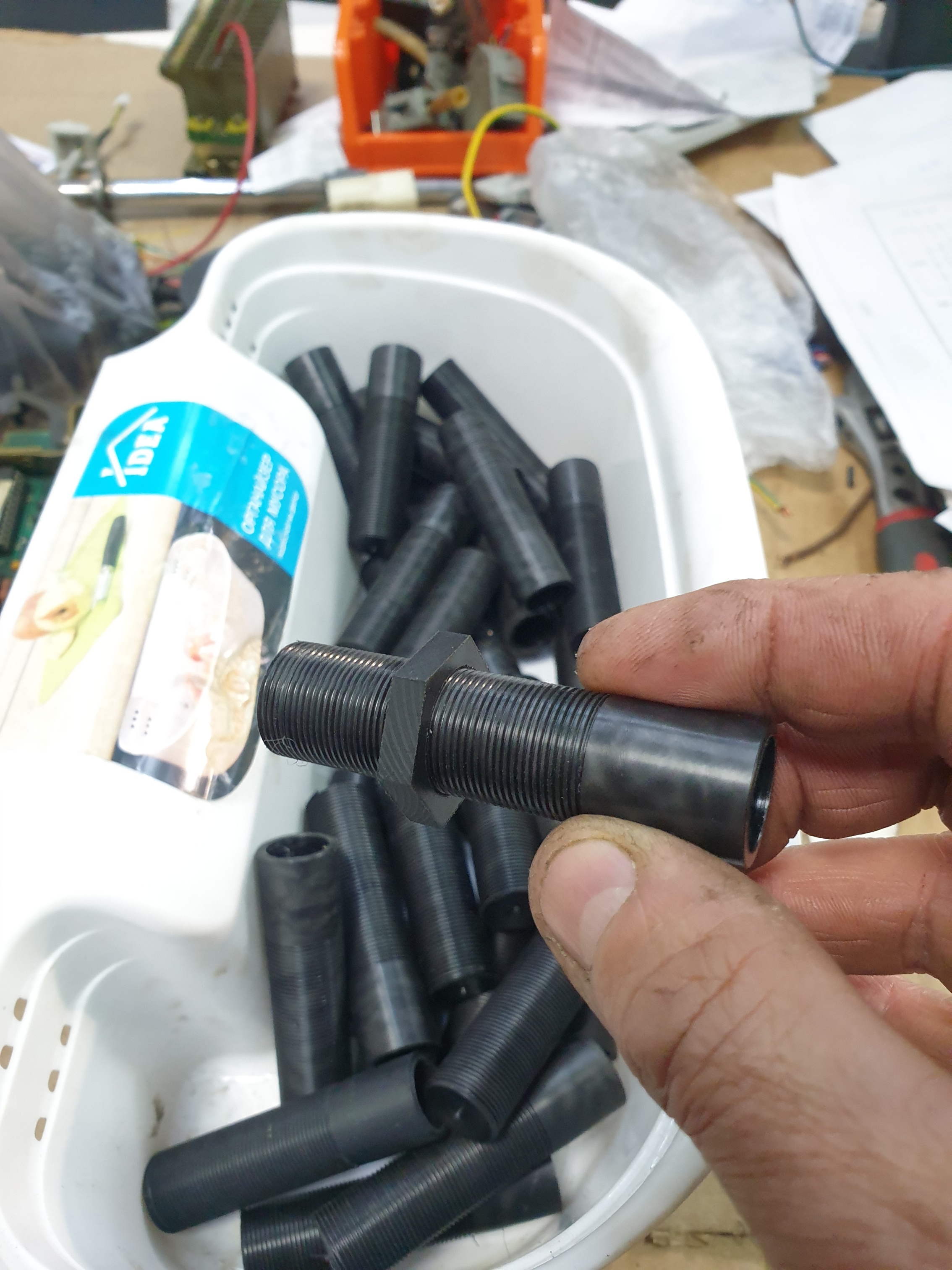

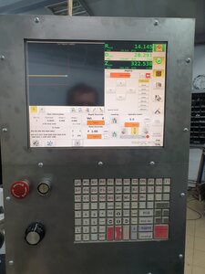

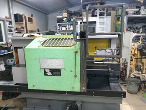

Вот и свершилось, станок ожил. все более менее настроено, сегодня точнул первую пробную партию деталек.
20221214_173829_resized.jpg (4176 просмотров) <a class='original' href='./download/file.php?id=205892&sid=0b163ed31e6836aa2d0c4eaa52271084&mode=view' target=_blank>Загрузить оригинал (1.36 МБ)</a>
Так выглядит стойка управления.
20221212_181359_resized.jpg (4176 просмотров) <a class='original' href='./download/file.php?id=205893&sid=0b163ed31e6836aa2d0c4eaa52271084&mode=view' target=_blank>Загрузить оригинал (1.7 МБ)</a>

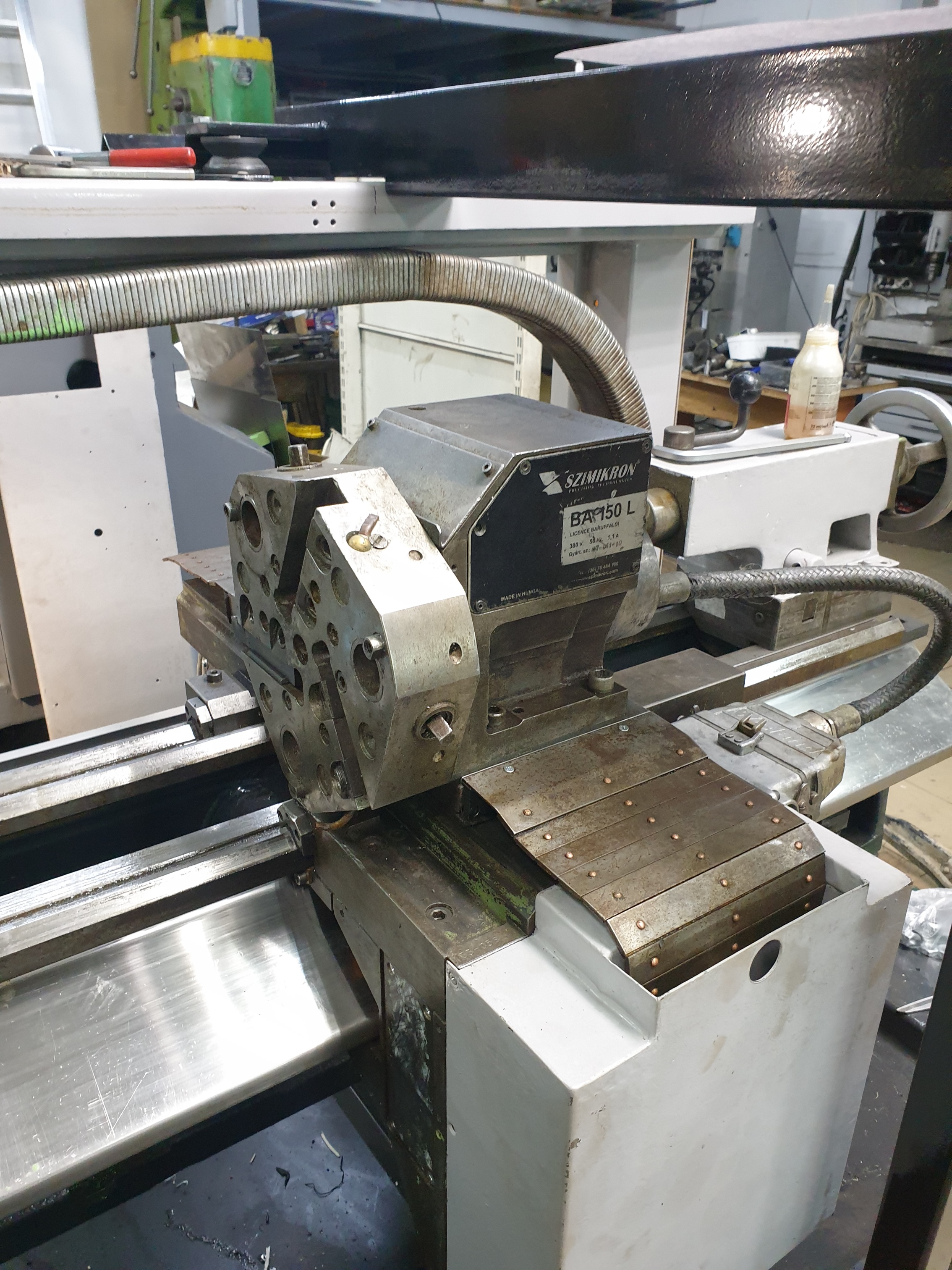

Револьверка
20221212_181402_resized.jpg (4176 просмотров) <a class='original' href='./download/file.php?id=205894&sid=0b163ed31e6836aa2d0c4eaa52271084&mode=view' target=_blank>Загрузить оригинал (1.84 МБ)</a>

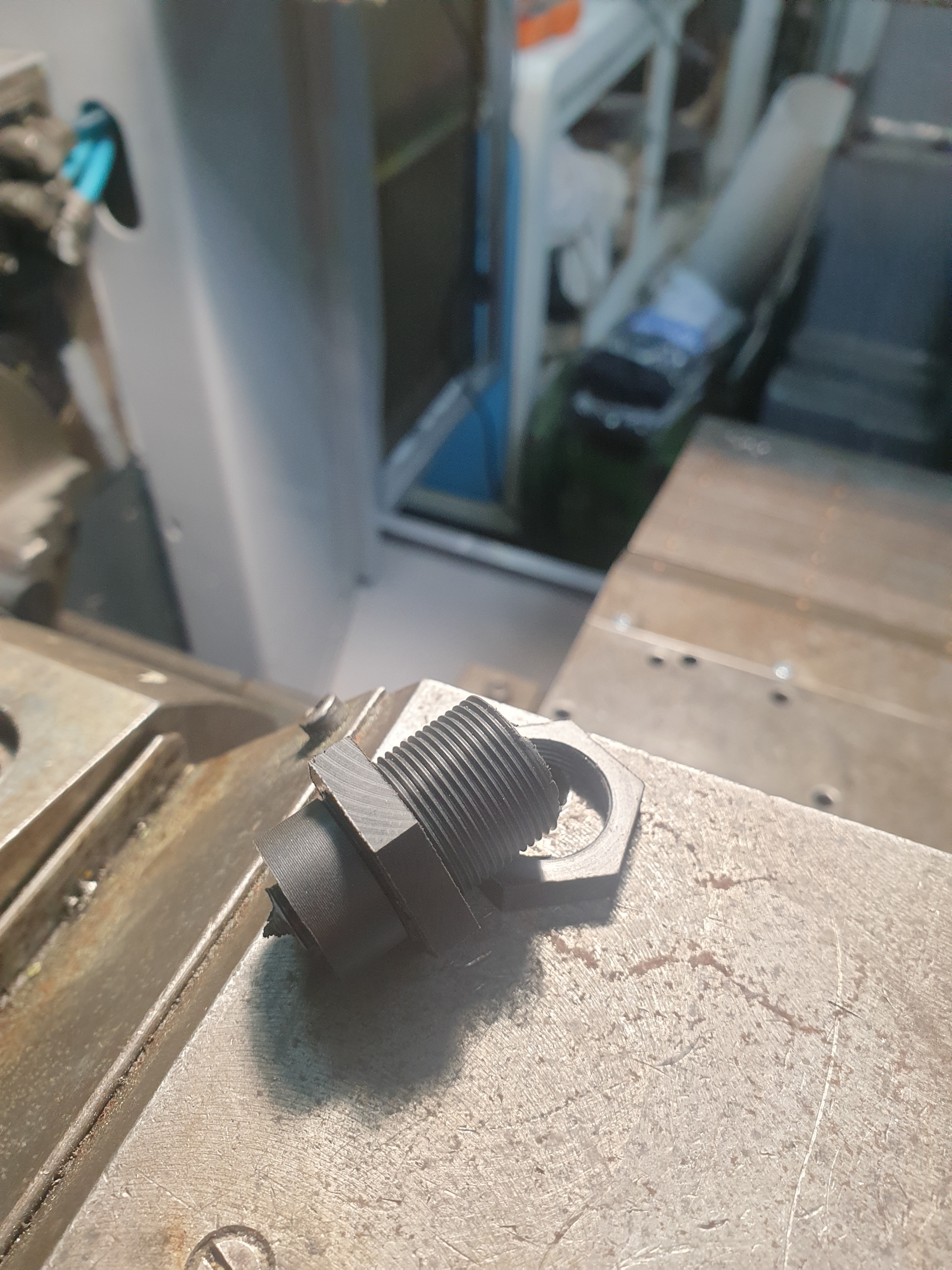

Первая проба резьбы
20221213_165113_resized.jpg (4176 просмотров) <a class='original' href='./download/file.php?id=205895&sid=0b163ed31e6836aa2d0c4eaa52271084&mode=view' target=_blank>Загрузить оригинал (1.91 МБ)</a>
И видео работы
[youtube]https://youtu.be/ThpWDmGmRoM[/youtube]
Какие моменты еще надо решить: подключить энкодер для ручного перемещения.
Подключить и настроить смену передач в коробке из стойки.
восстановить посадки под VDI блоки, этот узел уже чинили и сейчас осевые инструменты в 2х слотах почти на мм ниже оси шпинделя а в одном на 0.5
Доделать все защиты, освещение и по мелочи, неделька и все будет готово
Еще хочу руку для измерения сделать, в ручную привязки както муторно выполняются.

EEN видимо редкость большая, одна тема только.
Прибарахлил себе тоже 320-й расхристаный, на вид минимум 10к часов отработал, но ещё послужит. Вот думаю серво 80-е 1 квт на обе оси, БП по крайней мере не надо, хотя сначала тоже сервошаги планировал.
Какие ремни на осях не подскажете?
На всякий случай, как разобрать голову инструментальную? Вытащить ротор двигателя сообразил как, непонятно как вынуть шпиндель, стучать не хочется. И интересно, зачем там э/тормоз, чтоб не отпускала?

у меня он был комплектный и условно рабочий. Одна ось падала в аварию потоянно. но как я выяснил в процессе модернизации там банально был незатянут провод аварийного концевика на этой оси.
Ремни и шкивы я оставил родные. Сервошаги впринципе нормально работают. Но если есть дегьги то лучше взять сервы, но сервы надо брать низкооборотные чтоб момент был большой.
Голову я не разбирал, снимал и ремонтировал только инструментальный диск так как отверстия под VDI инструменты были кемто расточены и завтулены криво, в ось станка не попадало. А саму голову до меня перебирали и перематывали электродвигатель.
Самому интересно как она устроена внутри.
