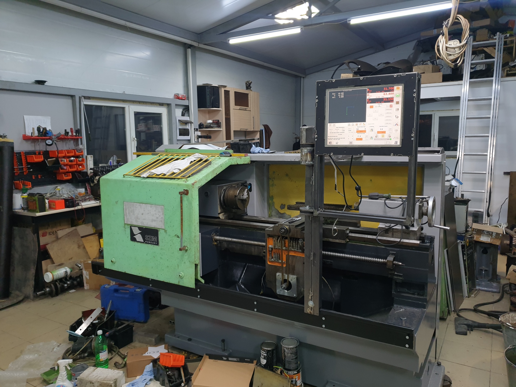

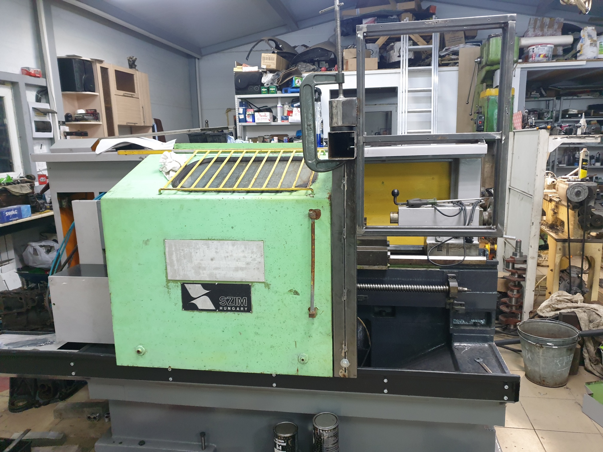

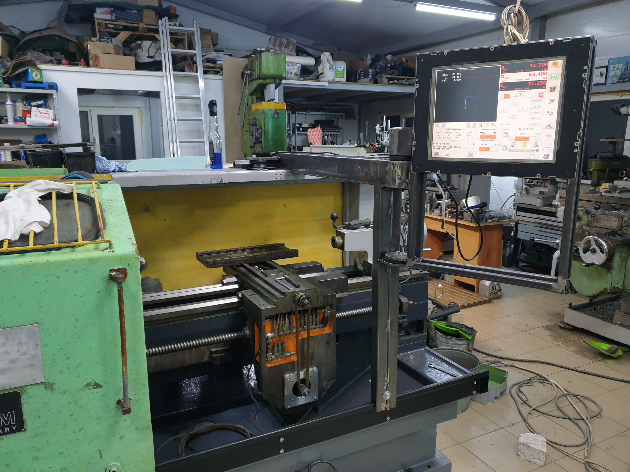

Вот для чего я городил систему подвижности стойки.
20221106_204706_resized.jpg (4549 просмотров) <a class='original' href='./download/file.php?id=205604&mode=view' target=_blank>Загрузить оригинал (945.12 КБ)</a>
20221107_190233_resized.jpg (4549 просмотров) <a class='original' href='./download/file.php?id=205605&mode=view' target=_blank>Загрузить оригинал (857.76 КБ)</a>

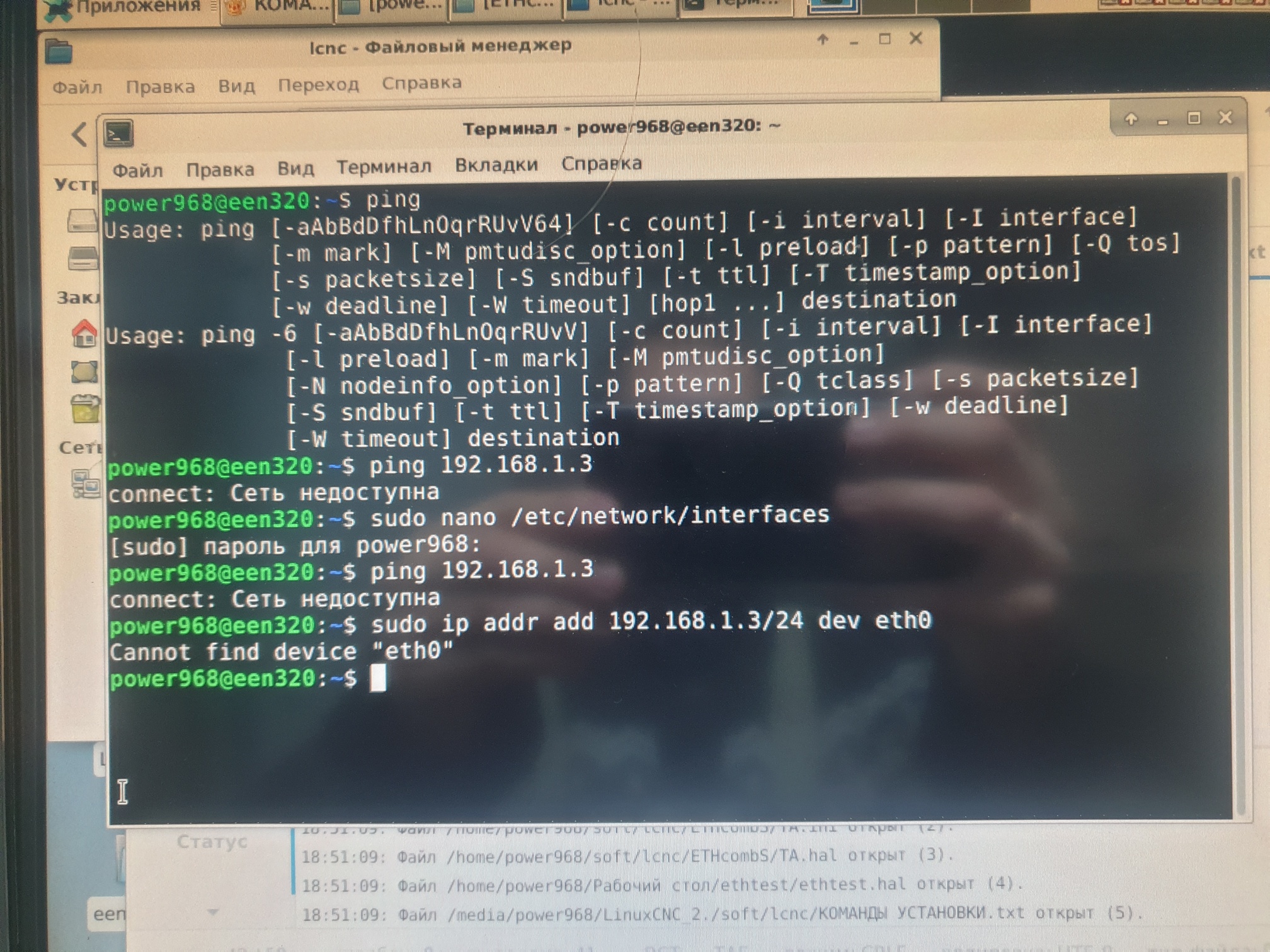

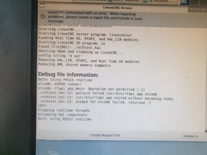

Всем привет.

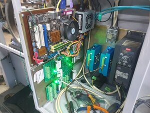

В общем собрал всю электрику, протянул проводку, подключил шпиндель к частотнику, разобрался с маслостанцией, системой смазки и переключением передач гидравликой.
Пришло время линукса. И тут настала жопа.
Плата у меня ETHERNET. Подключил ее. подал питание, светодиодик на ней горит и на других платах.
20221204_160031_resized.jpg (4467 просмотров) <a class='original' href='./download/file.php?id=205742&mode=view' target=_blank>Загрузить оригинал (1 МБ)</a>

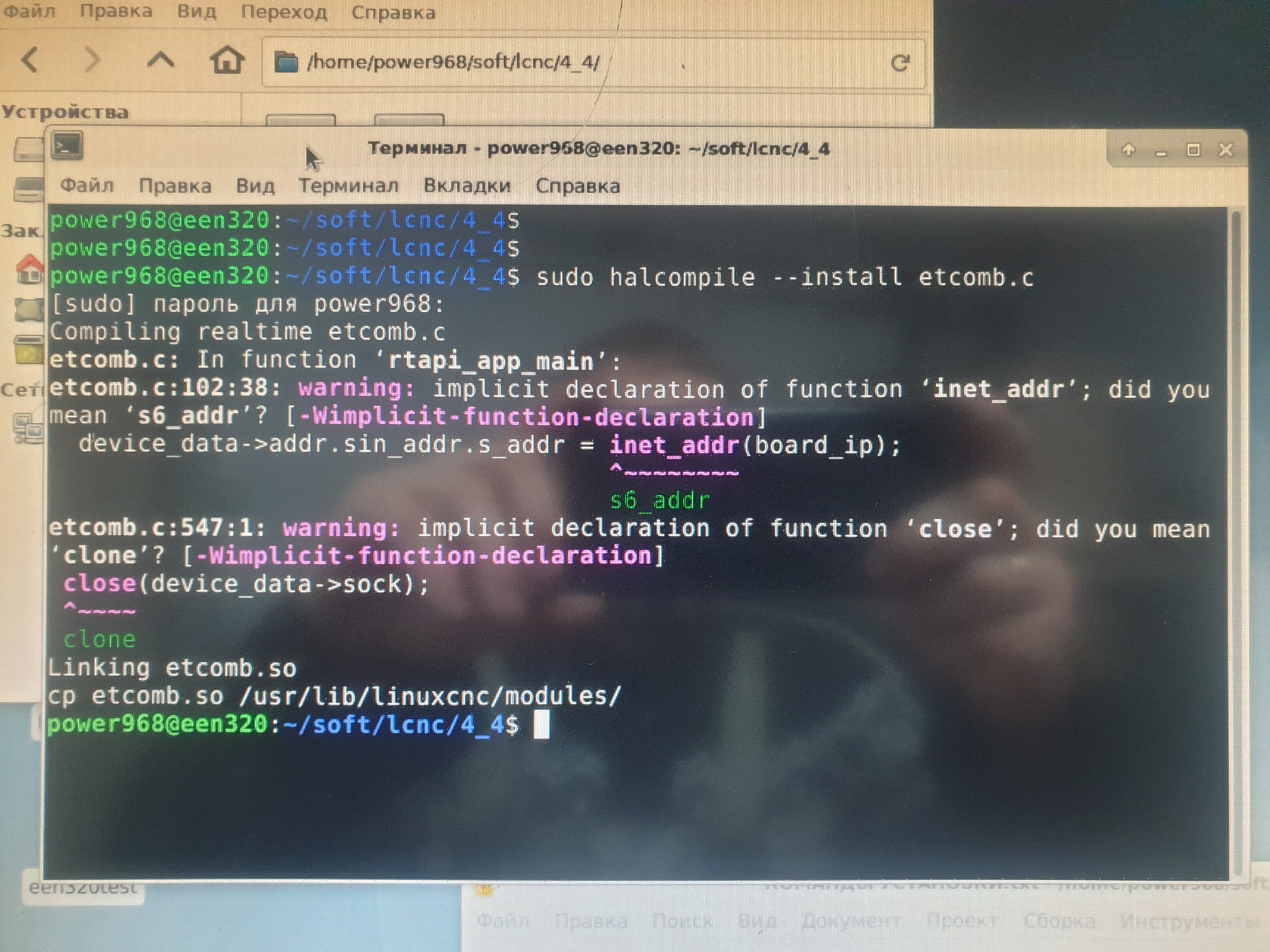

Далее скомпилировал драйвер (версия 4.4) вот что вышло на экране
20221204_151334_resized.jpg (4467 просмотров) <a class='original' href='./download/file.php?id=205743&mode=view' target=_blank>Загрузить оригинал (1.04 МБ)</a>
Далее прописал в тестовый конфиг подключение платы, скопировал кусочек кода из тестового конфига.
Запускаю линуксснс и он выдает такие строки.
20221204_152445_resized.jpg (4467 просмотров) <a class='original' href='./download/file.php?id=205744&mode=view' target=_blank>Загрузить оригинал (1.21 МБ)</a>
Понимаю что с платой нет связи.
Пробую настроить сеть или хотябы попинговать плату.
20221204_155809_resized.jpg (4467 просмотров) <a class='original' href='./download/file.php?id=205745&mode=view' target=_blank>Загрузить оригинал (1.02 МБ)</a>
Пока что я слабо понимаю в настройках сети линукса, во время установки пропустил этот этап так как к интернету подключать станок не планировал.
Что мне предпринять? Заново установить линукс и настроить сеть подключив интернет кабель? Или как-то можно сейчас это сделать?
Благодарю заранее за подсказки.

Re: Een320 оживление и модернизация
Сообщение Power968 »
В общем все получилось. Прописал сеть, все принципы для меня новые, изучаю потихоньку. Далее лцнц увидел плату, в халметре увиделись пины.
Завтра буду уже конфиг свой писать.

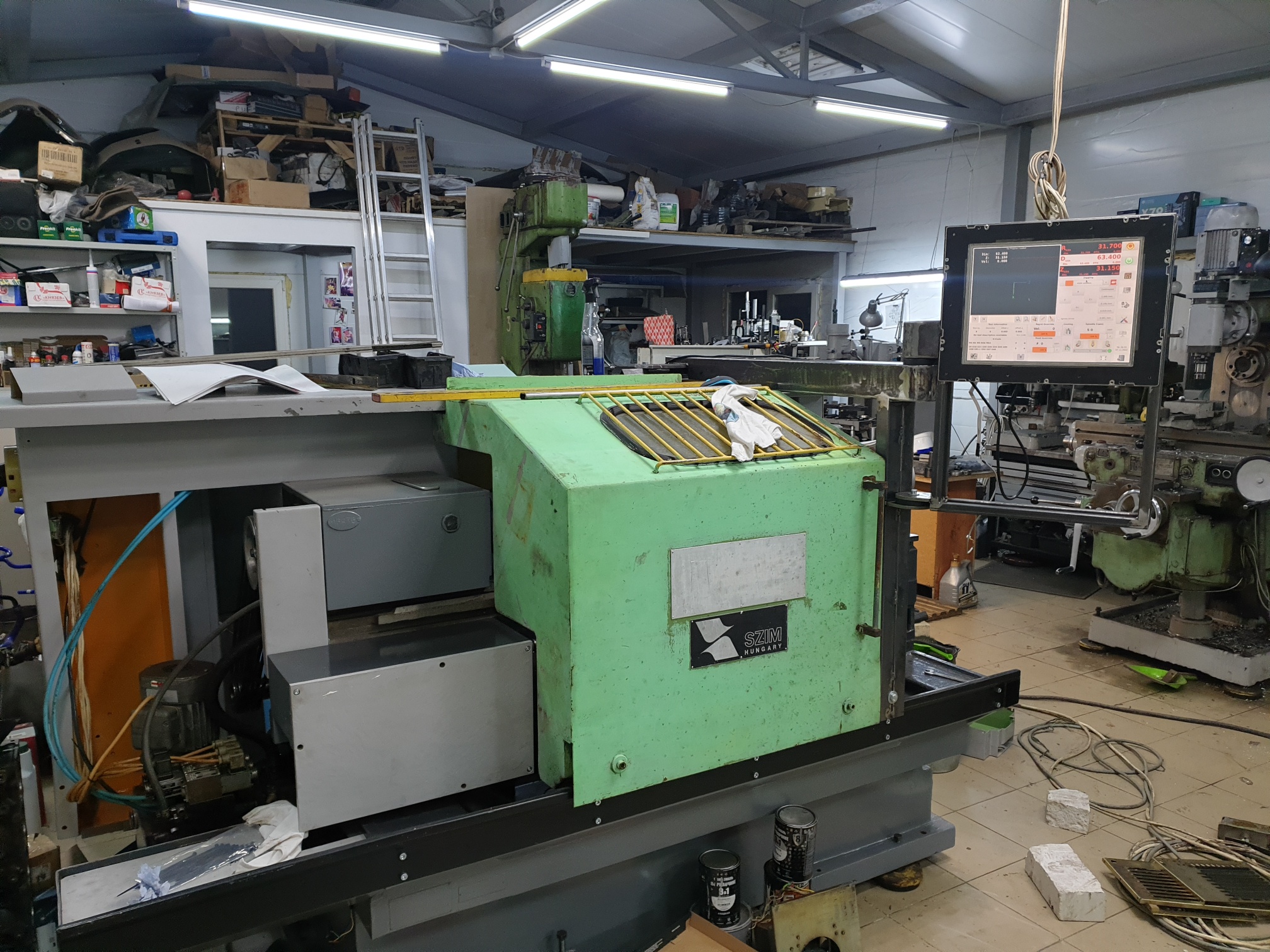

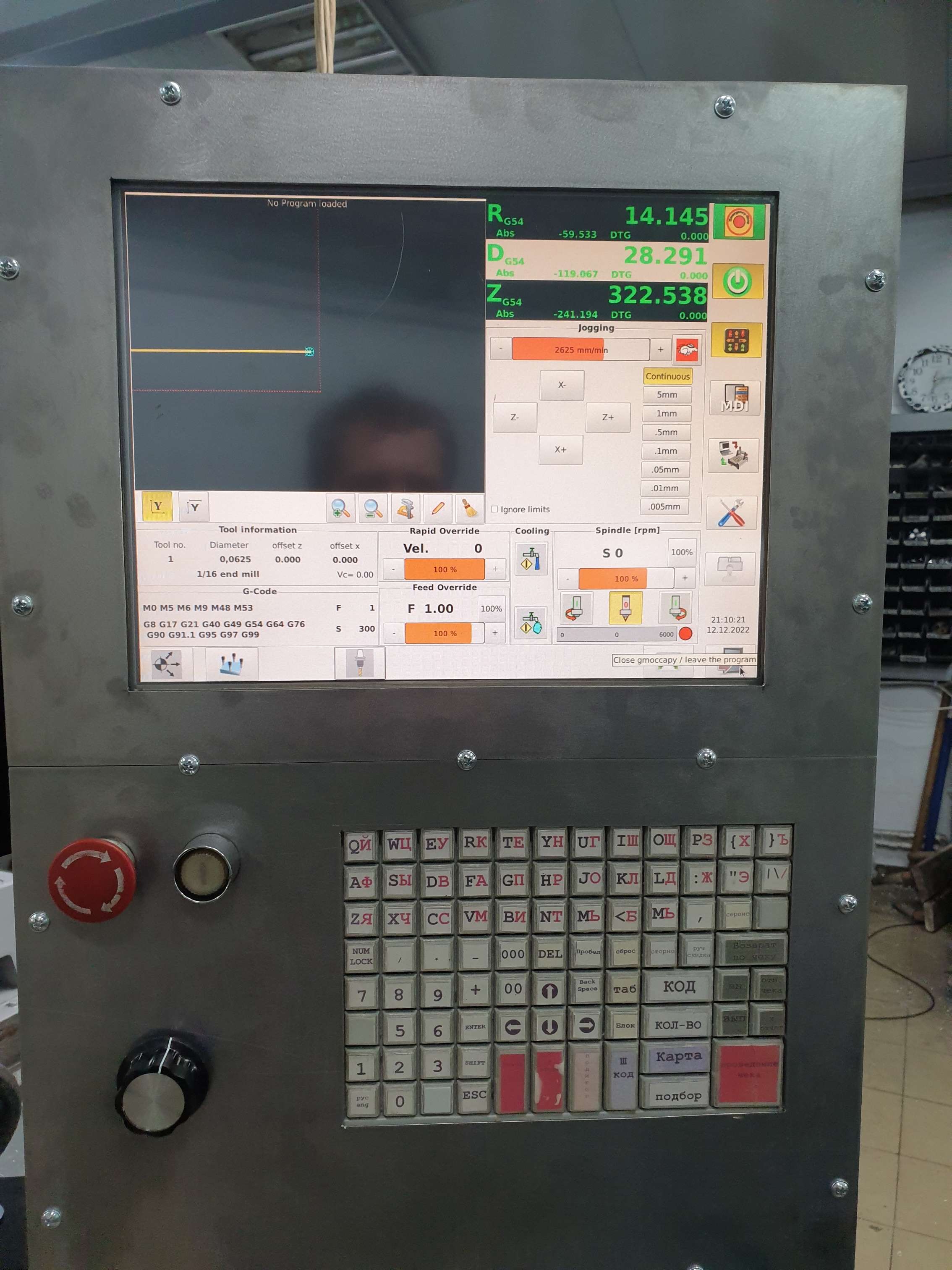

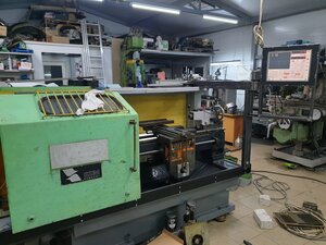

Вот и свершилось, станок ожил. все более менее настроено, сегодня точнул первую пробную партию деталек.
20221214_173829_resized.jpg (4386 просмотров) <a class='original' href='./download/file.php?id=205892&mode=view' target=_blank>Загрузить оригинал (1.36 МБ)</a>
Так выглядит стойка управления.
20221212_181359_resized.jpg (4386 просмотров) <a class='original' href='./download/file.php?id=205893&mode=view' target=_blank>Загрузить оригинал (1.7 МБ)</a>

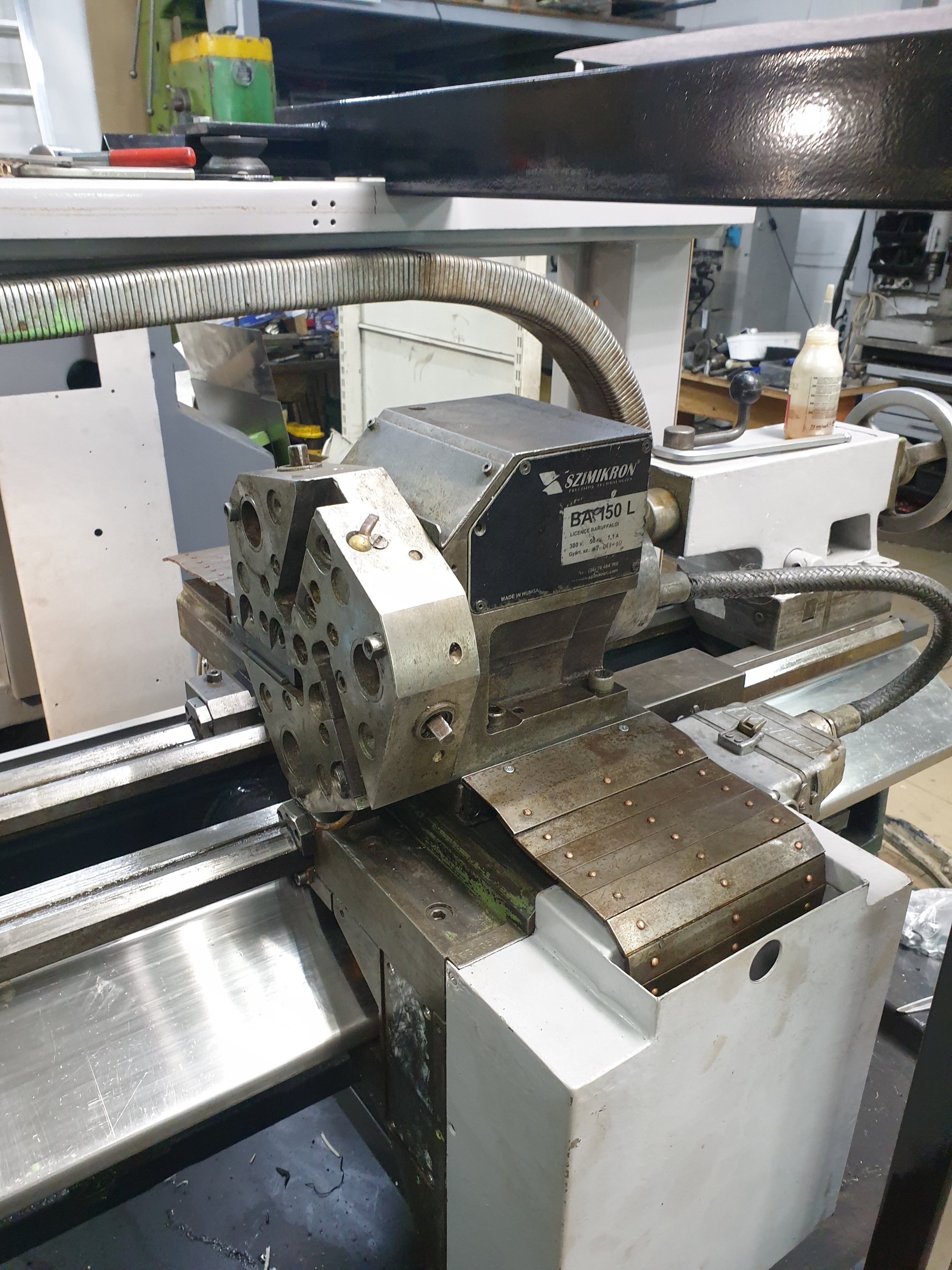

Револьверка
20221212_181402_resized.jpg (4386 просмотров) <a class='original' href='./download/file.php?id=205894&mode=view' target=_blank>Загрузить оригинал (1.84 МБ)</a>

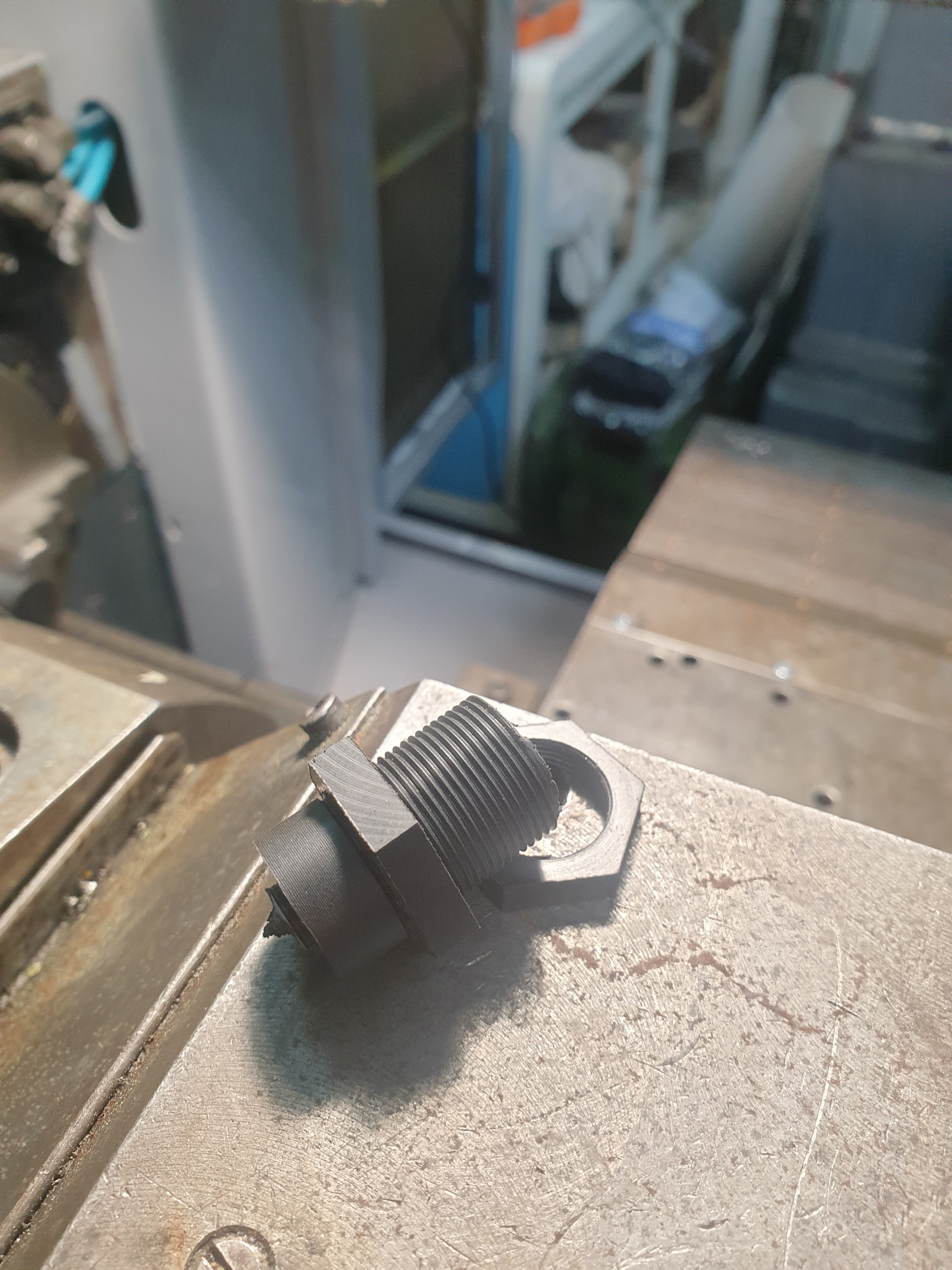

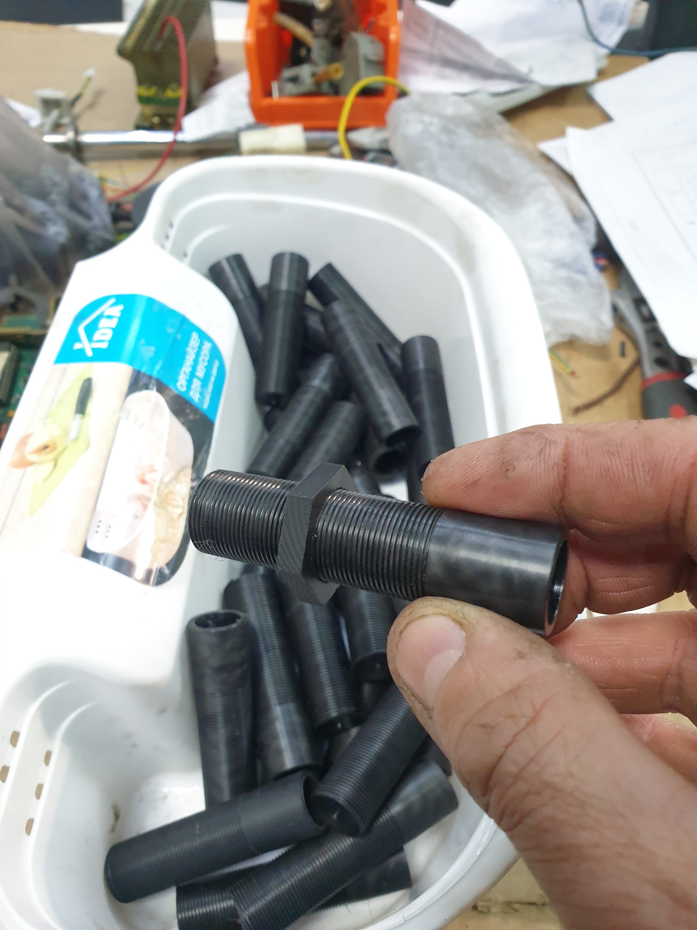

Первая проба резьбы
20221213_165113_resized.jpg (4386 просмотров) <a class='original' href='./download/file.php?id=205895&mode=view' target=_blank>Загрузить оригинал (1.91 МБ)</a>
И видео работы
[youtube]https://youtu.be/ThpWDmGmRoM[/youtube]
Какие моменты еще надо решить: подключить энкодер для ручного перемещения.
Подключить и настроить смену передач в коробке из стойки.
восстановить посадки под VDI блоки, этот узел уже чинили и сейчас осевые инструменты в 2х слотах почти на мм ниже оси шпинделя а в одном на 0.5
Доделать все защиты, освещение и по мелочи, неделька и все будет готово
Еще хочу руку для измерения сделать, в ручную привязки както муторно выполняются.

На всякий случай, как разобрать голову инструментальную? Вытащить ротор двигателя сообразил как, непонятно как вынуть шпиндель, стучать не хочется. И интересно, зачем там э/тормоз, чтоб не отпускала?

Голову я не разбирал, снимал и ремонтировал только инструментальный диск так как отверстия под VDI инструменты были кемто расточены и завтулены криво, в ось станка не попадало. А саму голову до меня перебирали и перематывали электродвигатель.
Самому интересно как она устроена внутри.
