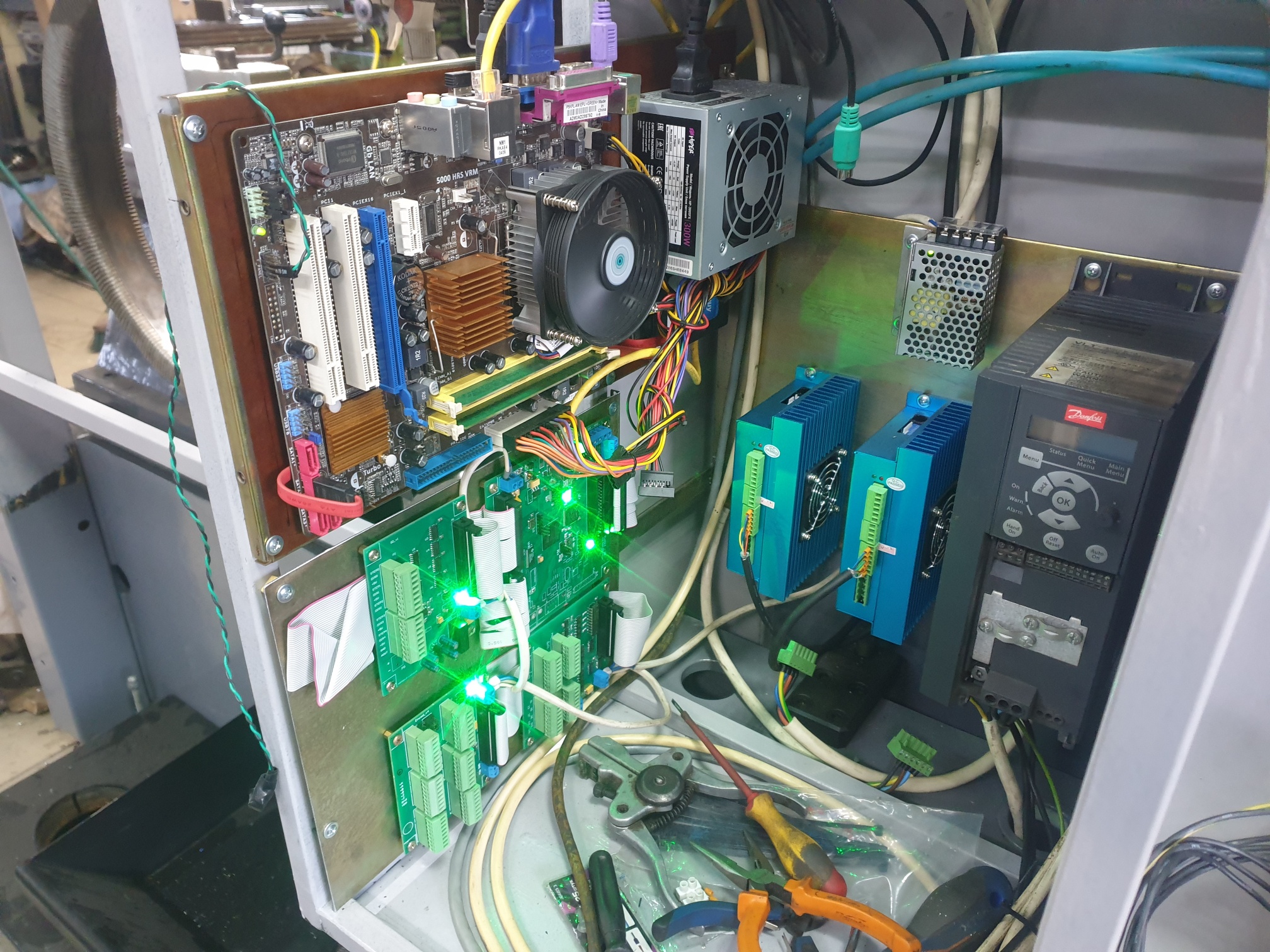

Всем привет.
В общем собрал всю электрику, протянул проводку, подключил шпиндель к частотнику, разобрался с маслостанцией, системой смазки и переключением передач гидравликой.

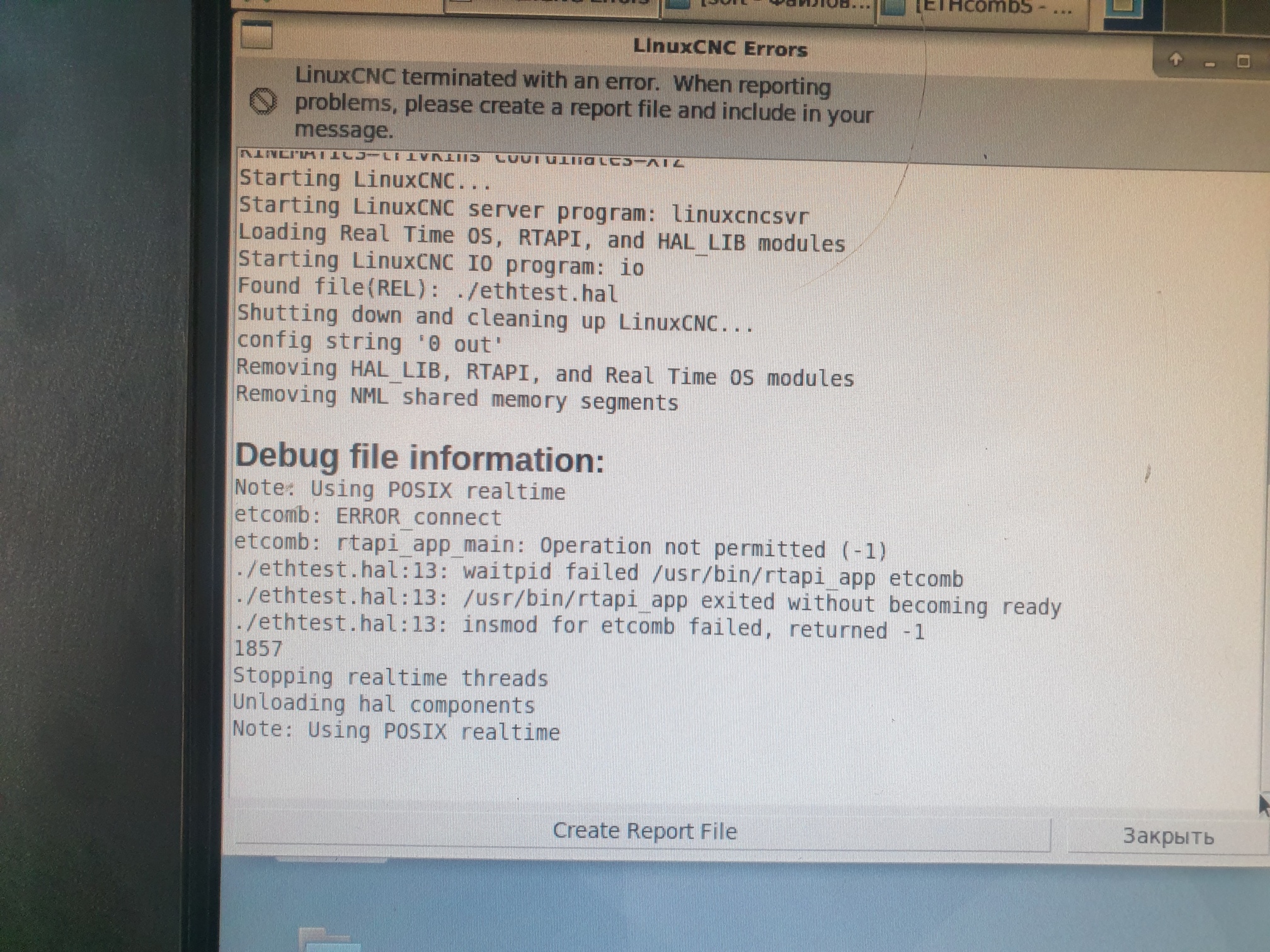

Пришло время линукса. И тут настала жопа.
Плата у меня ETHERNET. Подключил ее. подал питание, светодиодик на ней горит и на других платах.
20221204_160031_resized.jpg (4655 просмотров) <a class='original' href='./download/file.php?id=205742&mode=view' target=_blank>Загрузить оригинал (1 МБ)</a>
Далее скомпилировал драйвер (версия 4.4) вот что вышло на экране
20221204_151334_resized.jpg (4655 просмотров) <a class='original' href='./download/file.php?id=205743&mode=view' target=_blank>Загрузить оригинал (1.04 МБ)</a>
Далее прописал в тестовый конфиг подключение платы, скопировал кусочек кода из тестового конфига.
Запускаю линуксснс и он выдает такие строки.
20221204_152445_resized.jpg (4655 просмотров) <a class='original' href='./download/file.php?id=205744&mode=view' target=_blank>Загрузить оригинал (1.21 МБ)</a>
Понимаю что с платой нет связи.
Пробую настроить сеть или хотябы попинговать плату.
20221204_155809_resized.jpg (4655 просмотров) <a class='original' href='./download/file.php?id=205745&mode=view' target=_blank>Загрузить оригинал (1.02 МБ)</a>
Пока что я слабо понимаю в настройках сети линукса, во время установки пропустил этот этап так как к интернету подключать станок не планировал.
Что мне предпринять? Заново установить линукс и настроить сеть подключив интернет кабель? Или как-то можно сейчас это сделать?
Благодарю заранее за подсказки.

В общем все получилось. Прописал сеть, все принципы для меня новые, изучаю потихоньку. Далее лцнц увидел плату, в халметре увиделись пины.
Завтра буду уже конфиг свой писать.

Вот и свершилось, станок ожил. все более менее настроено, сегодня точнул первую пробную партию деталек.
20221214_173829_resized.jpg (4574 просмотра) <a class='original' href='./download/file.php?id=205892&mode=view' target=_blank>Загрузить оригинал (1.36 МБ)</a>
Так выглядит стойка управления.
