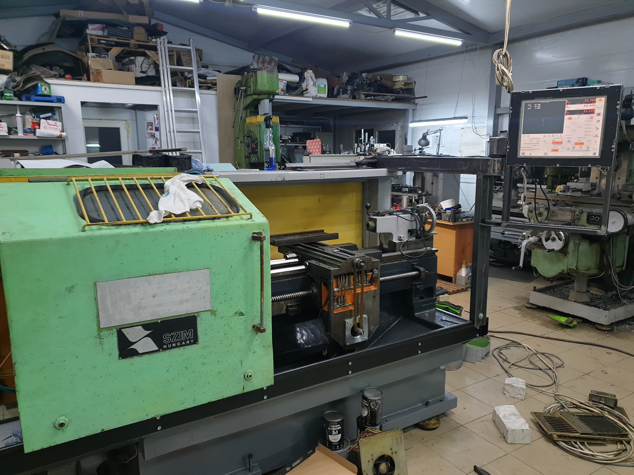

Вот для чего я городил систему подвижности стойки.

Вот и свершилось, станок ожил. все более менее настроено, сегодня точнул первую пробную партию деталек.
20221214_173829_resized.jpg (4572 просмотра) <a class='original' href='./download/file.php?id=205892&mode=view' target=_blank>Загрузить оригинал (1.36 МБ)</a>
Так выглядит стойка управления.
20221212_181359_resized.jpg (4572 просмотра) <a class='original' href='./download/file.php?id=205893&mode=view' target=_blank>Загрузить оригинал (1.7 МБ)</a>

Какие моменты еще надо решить: подключить энкодер для ручного перемещения.
Подключить и настроить смену передач в коробке из стойки.
восстановить посадки под VDI блоки, этот узел уже чинили и сейчас осевые инструменты в 2х слотах почти на мм ниже оси шпинделя а в одном на 0.5
Доделать все защиты, освещение и по мелочи, неделька и все будет готово
Еще хочу руку для измерения сделать, в ручную привязки както муторно выполняются.
