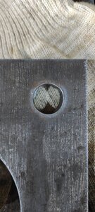

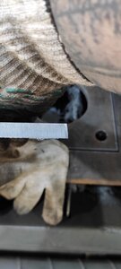

Нет соосности при резке металла плазмой.

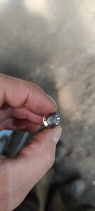

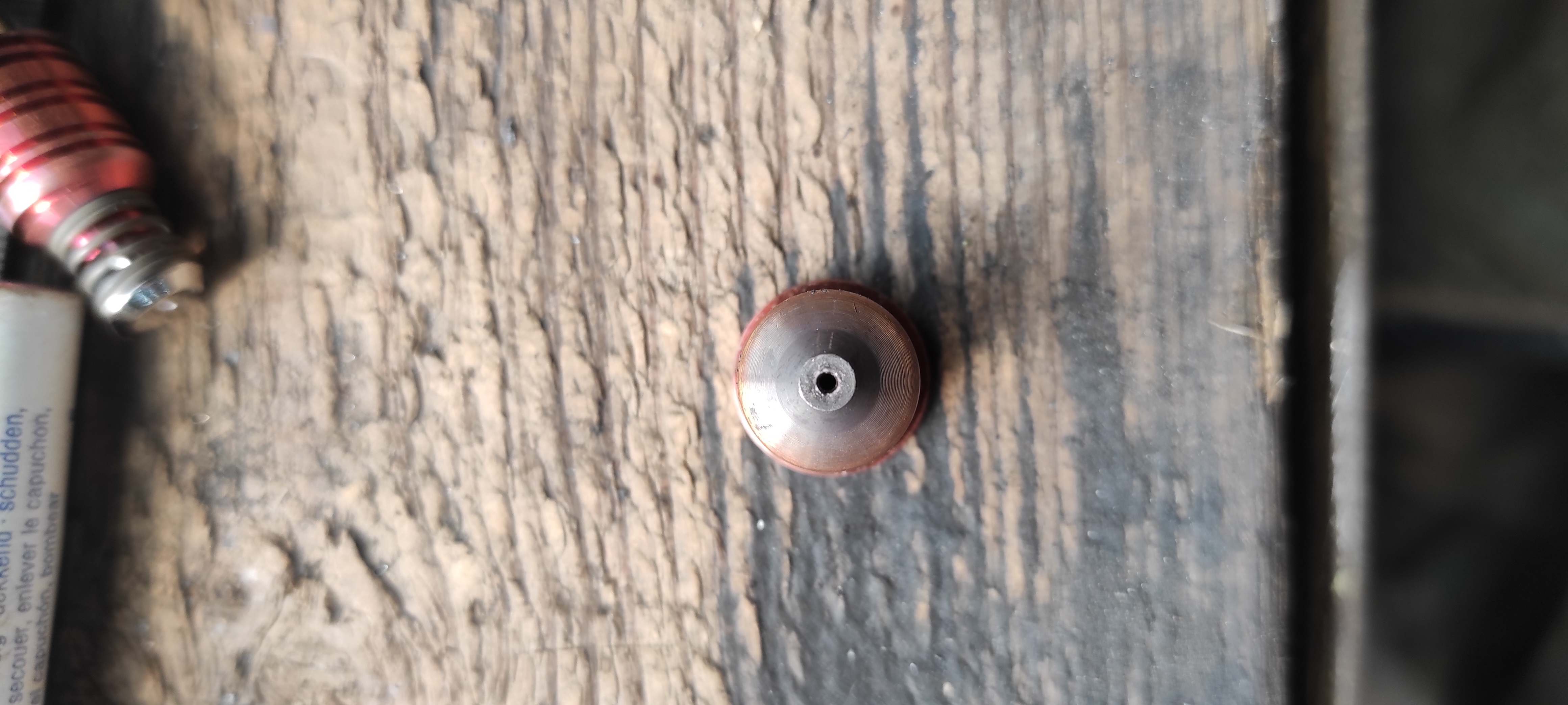

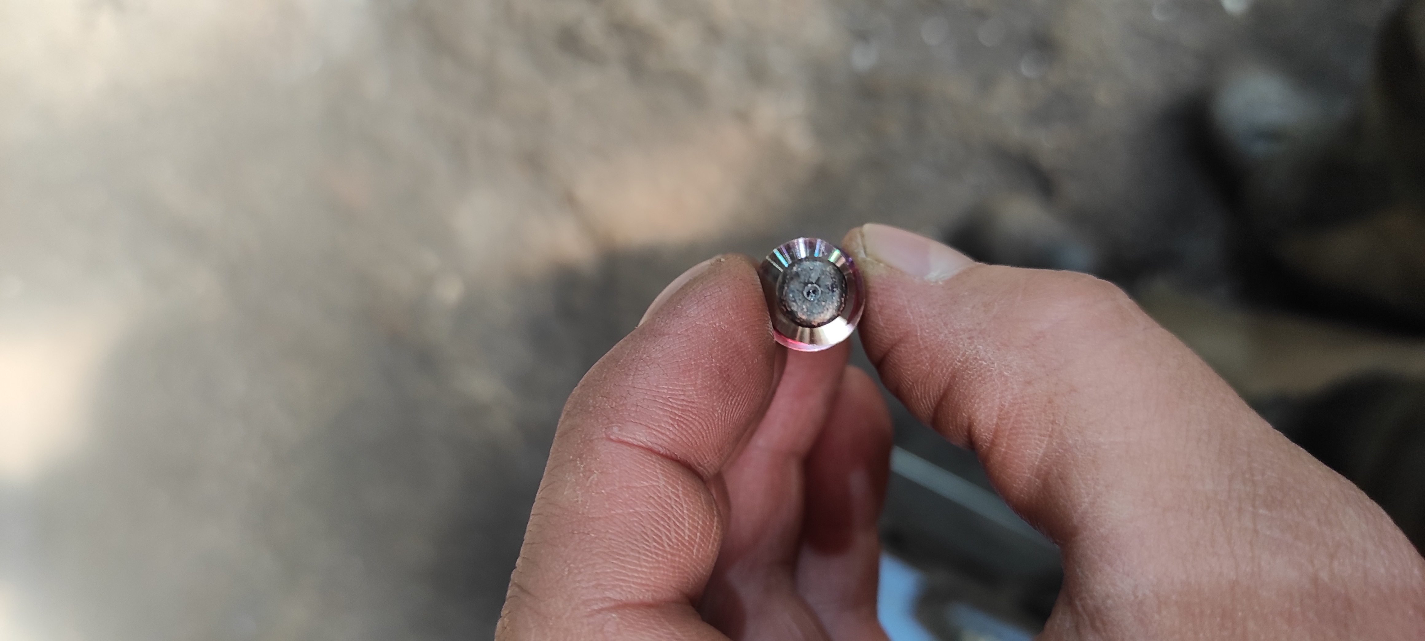

Hachiroku писал(а): ↑ На 180 поворачивал, рез на противоположную сторону уходит.

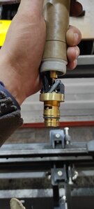

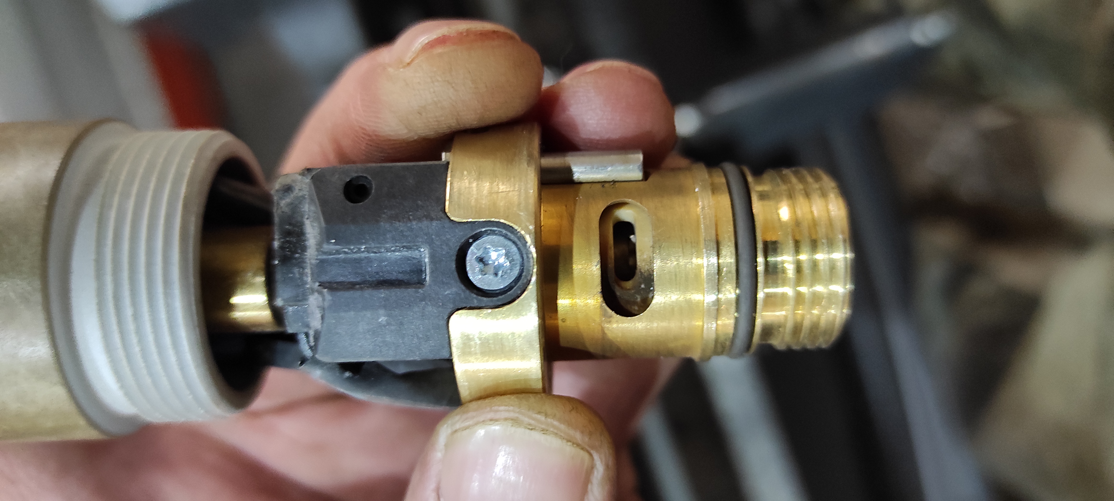

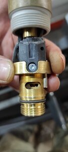

тогда нужно пробовать поменять расходники. разберите резак проверьте тщательно люфты, и тд и тп.
если есть возможность сфотать сопло которое косит и электрод то это может быть прояснит ситуацию. сам резак с открученным стаканчиком можно пофотать. чем больше информации тем больше шансов что сможем найти проблему

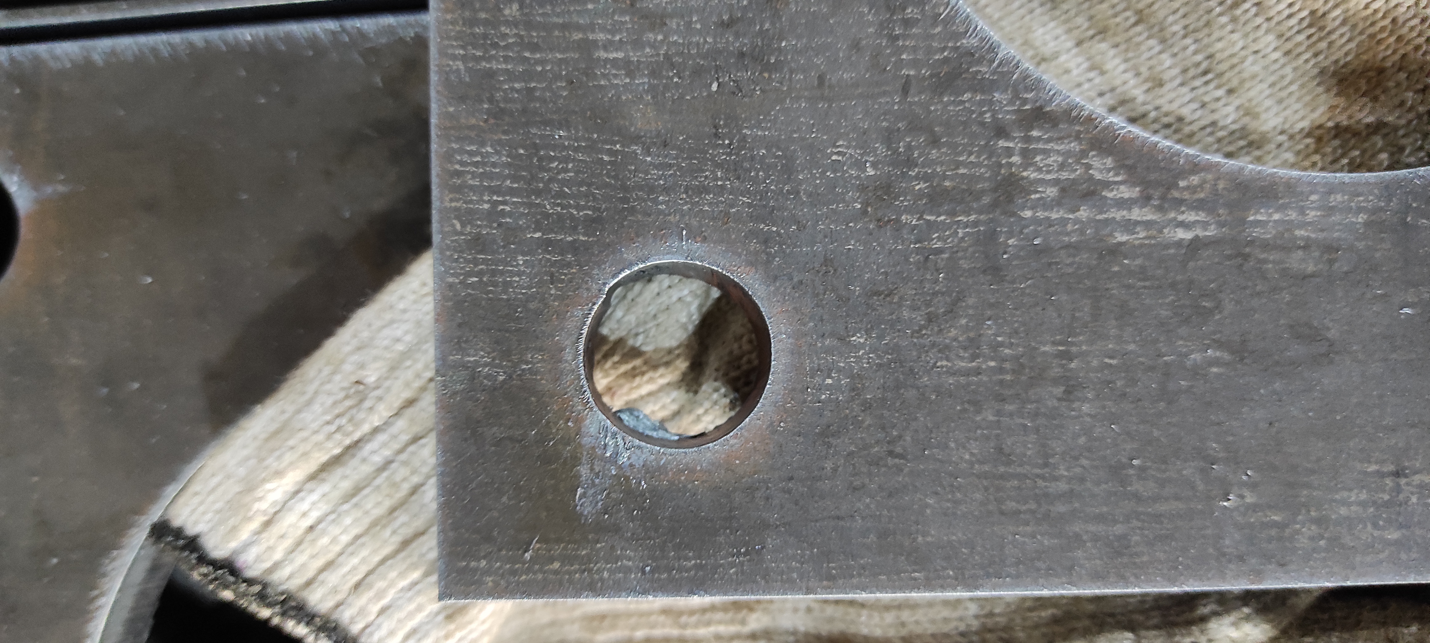

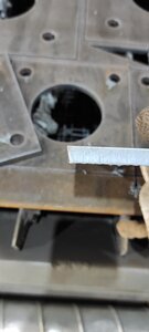

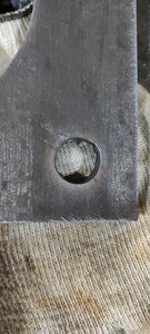

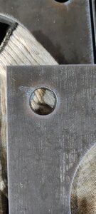

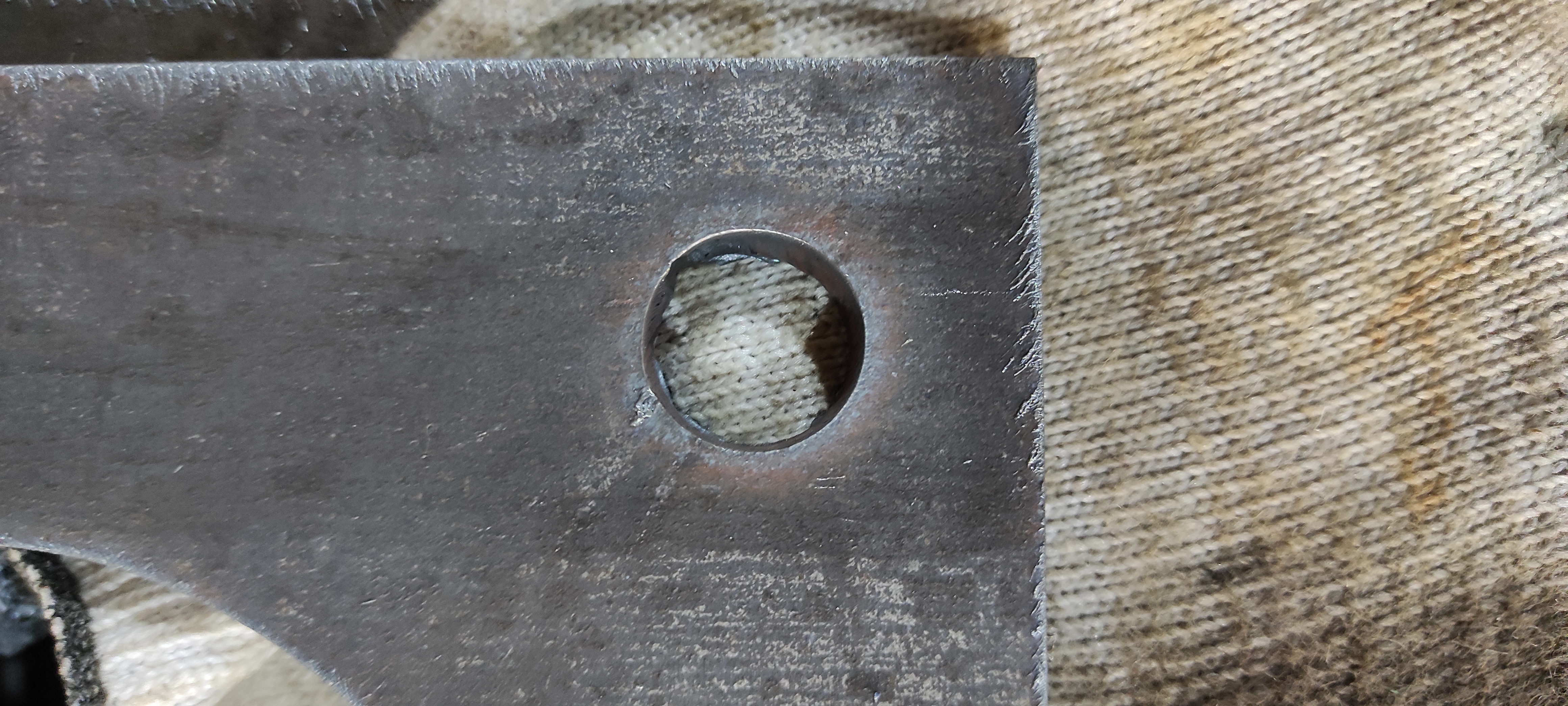

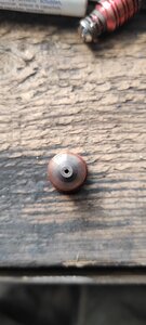

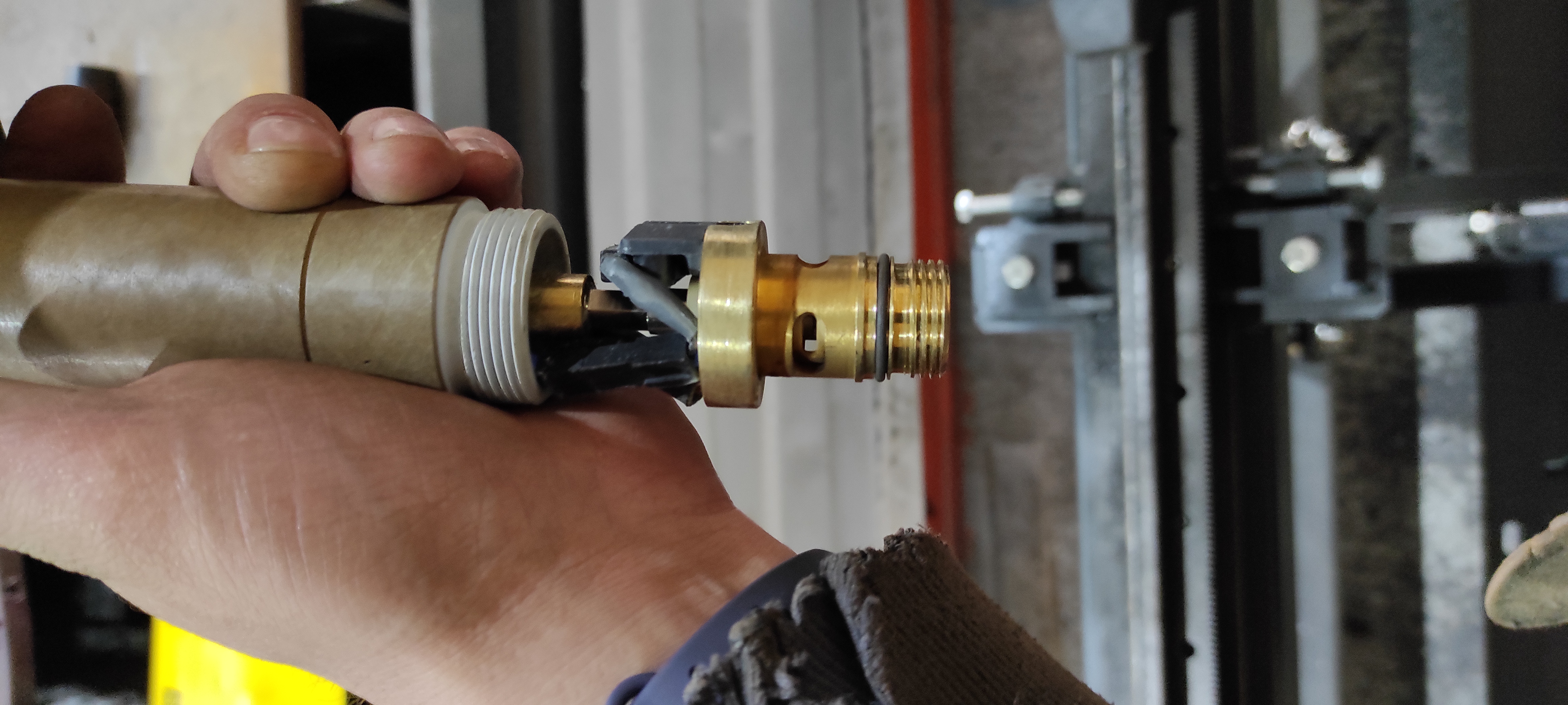

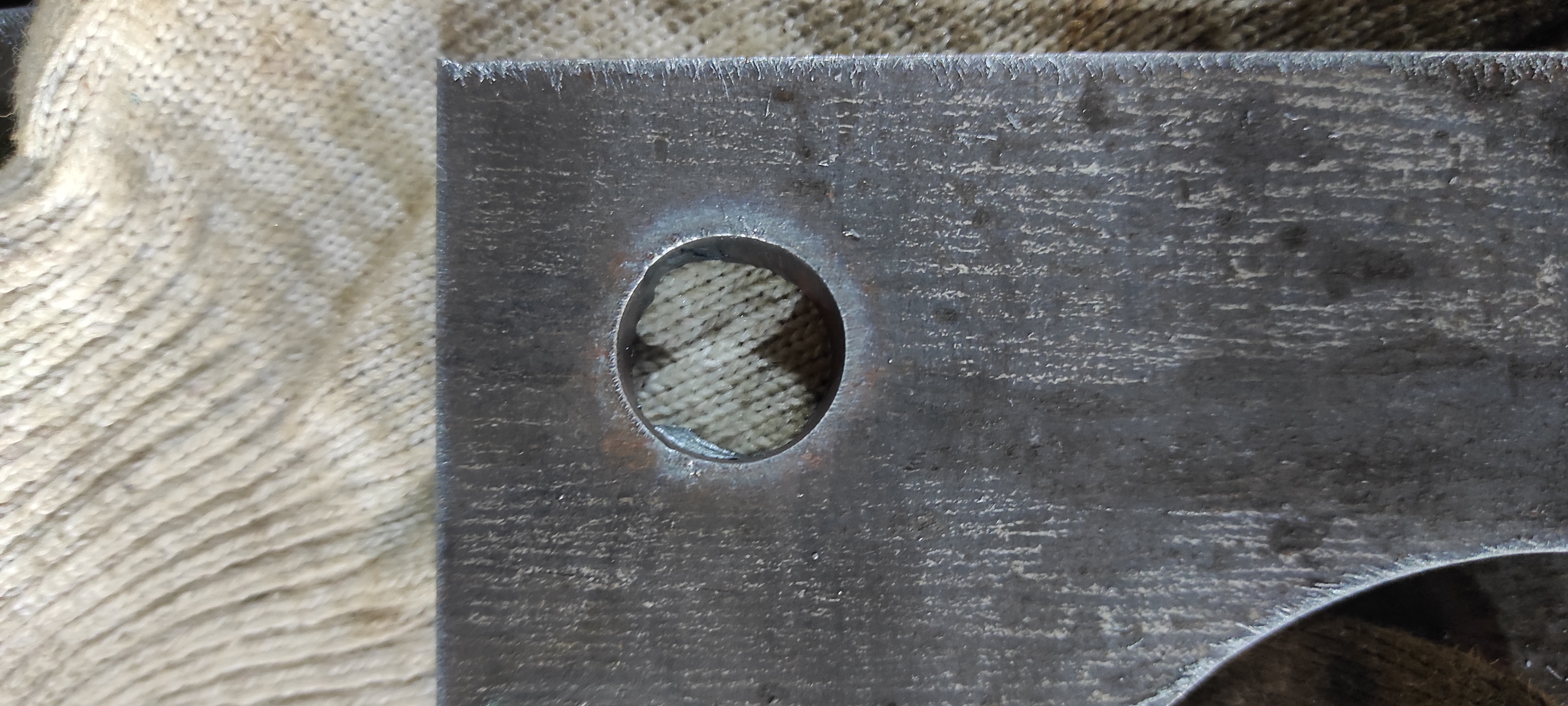

Расходники менял. С новья так режут, фотки прилагаю, Поработал совсем чуть чуть. Резак разобрал, вроде бы все нормально, насколько я могу судить.

Hachiroku писал(а): ↑ вроде
Каким током режете и какое сопло стоит? По запарке на днях с соплом 85а выставил 45а тоже криво было

10мм 65а и сопло на 65, 16 85а и сопло на 85а

Hachiroku писал(а): ↑ 10мм 65а и сопло на 65
Для 10ки мало 65а. Какая скорость на этом токе?

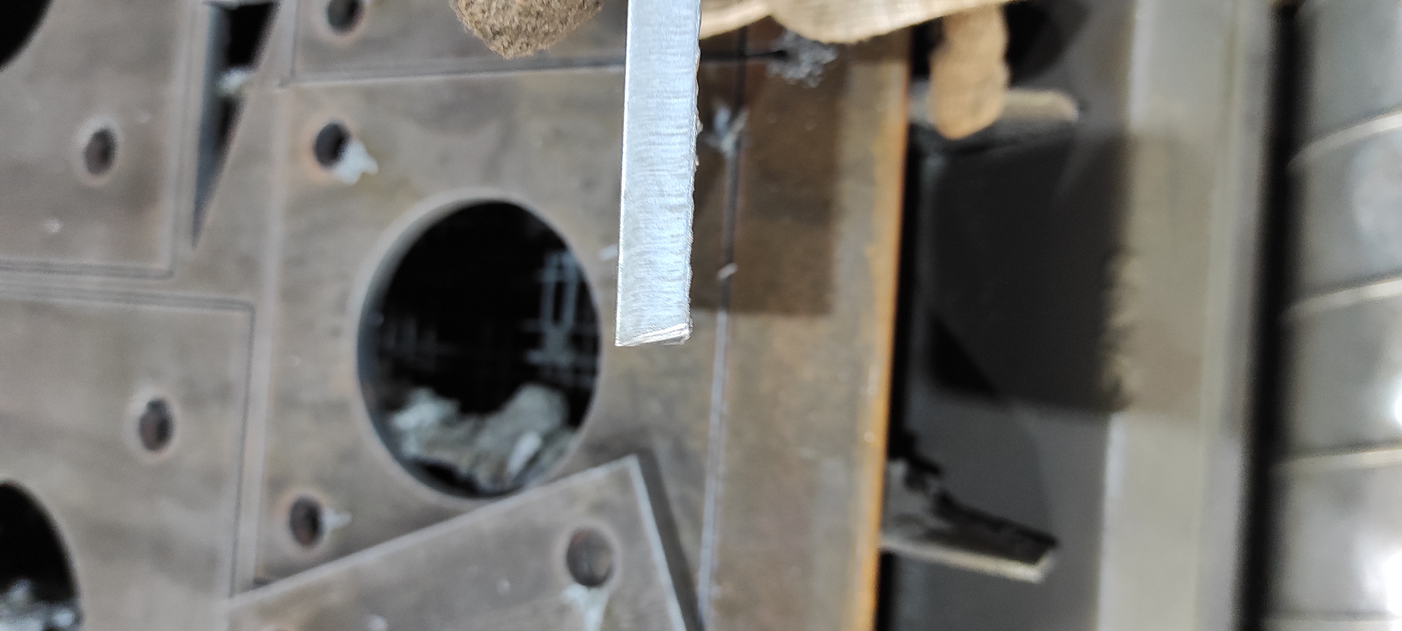

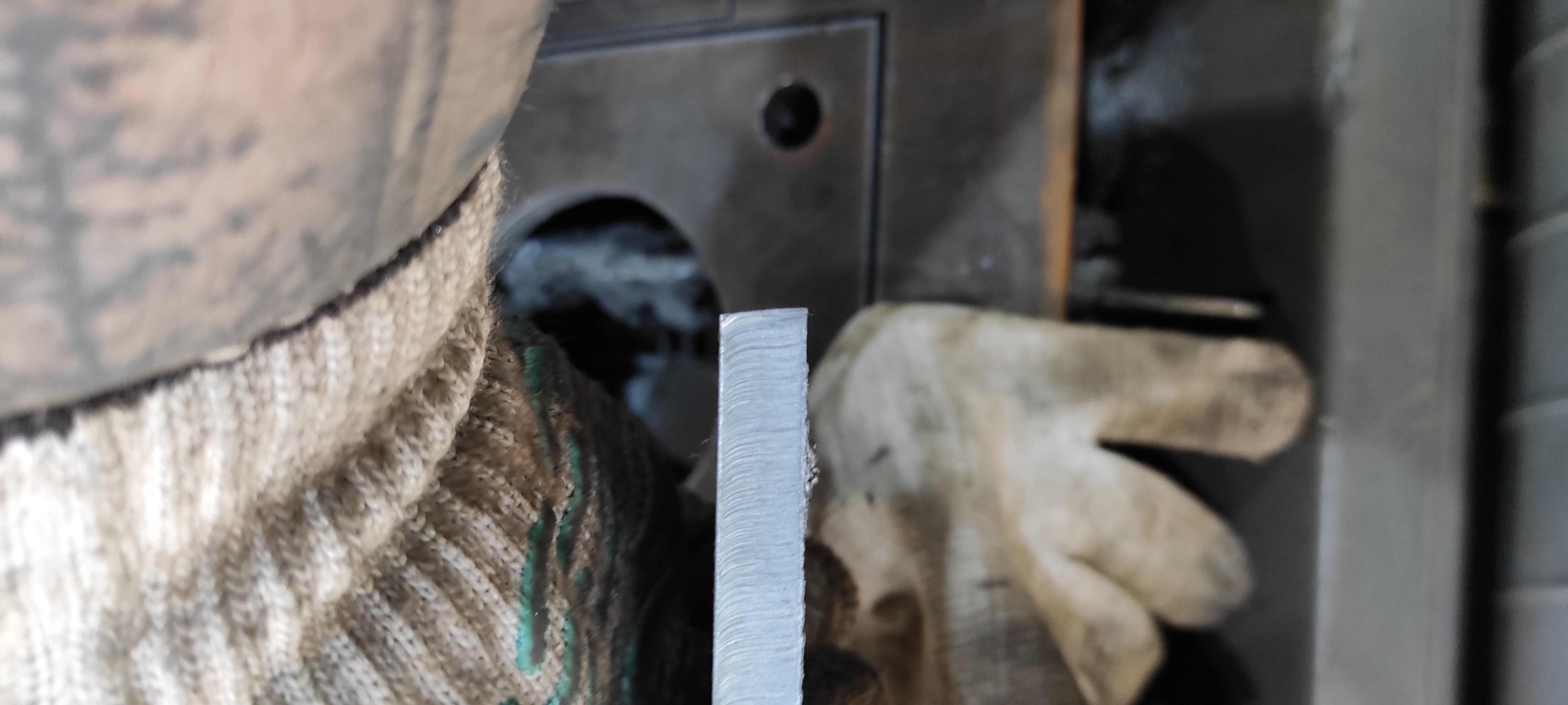

Получится ли сфотать с торца чтобы было видно величину скоса? Каково отклонение в мм на той же 10ке или 16 листе? По фото в начале темы мало что понятно.
Скорость 1100.На отверстиях d20 снижается до 220

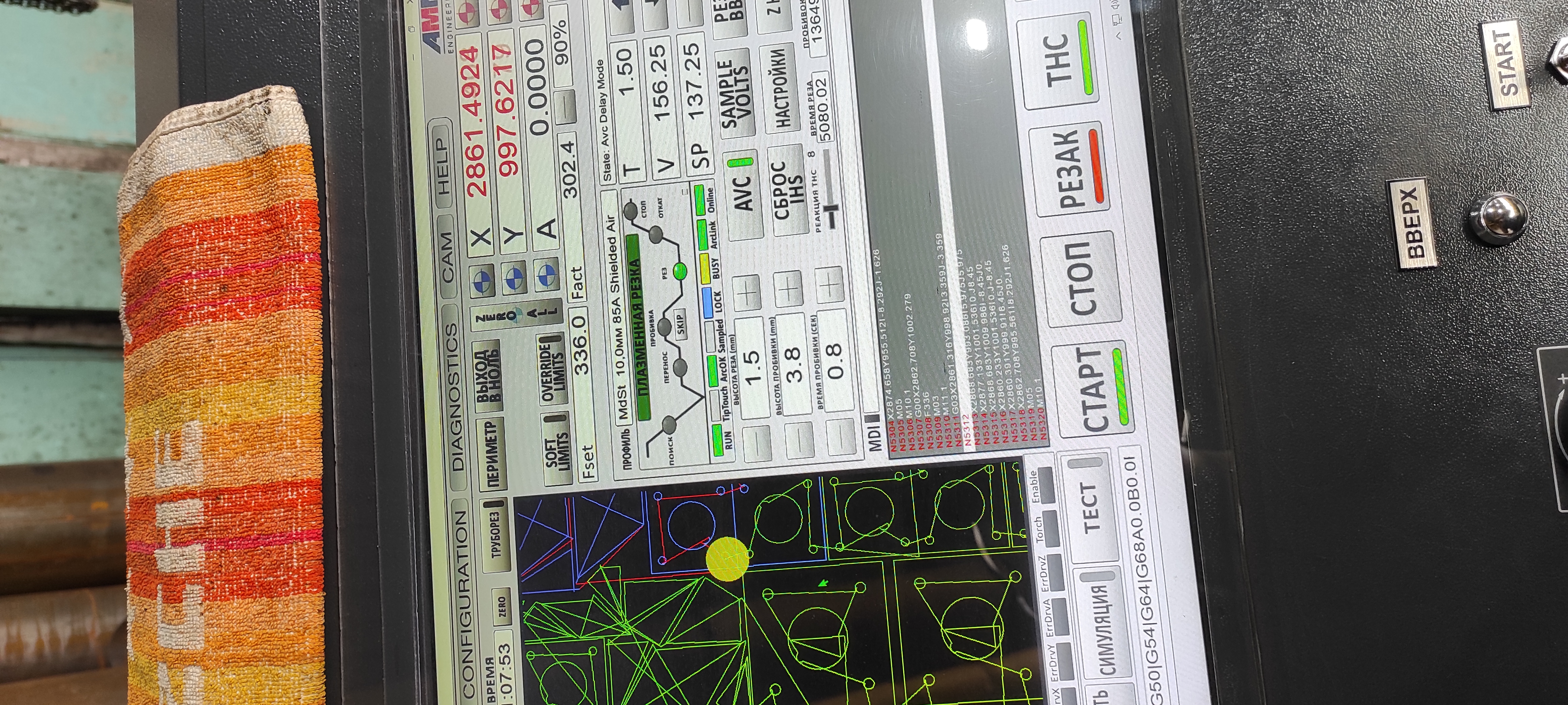

Hachiroku

Hachiroku писал(а): ↑ Каким амперажем и какие толщины резать
всетаки добавить бы визуальной информации с указанием размеров отклонений и тп чтобы было понятнее о чем речь.
у меня 10ка на 80а по прямой режется на скорости 1200

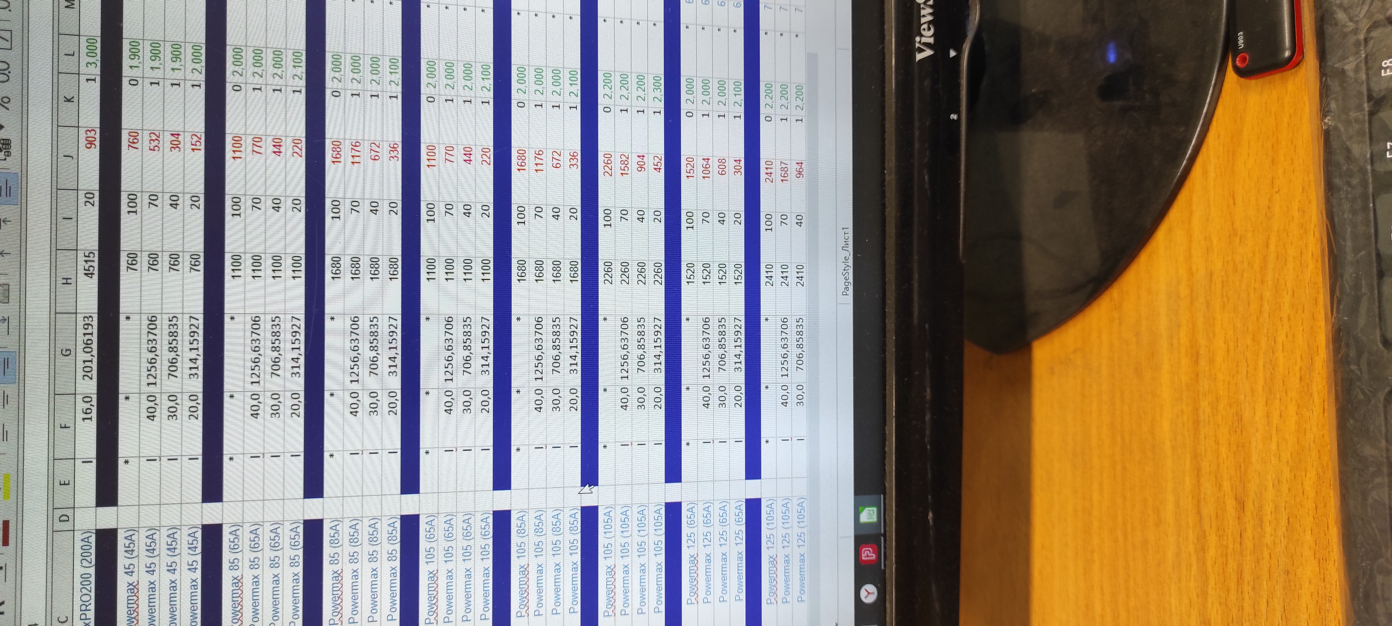

Hachiroku
Сообщения: 15
Зарегистрирован: 31 мар 2022, 18:35
Настоящее имя: Станислав Игоревич
Re: Нет соосности при резке металла плазмой.
Сообщение Hachiroku »
[/quote]
[/quote]

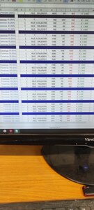

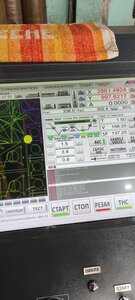

Уходит на 2-4мм, в зависимости от толщины металла. Таблицу скоростей прилагаю.
