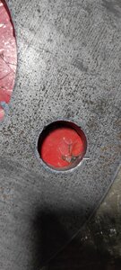

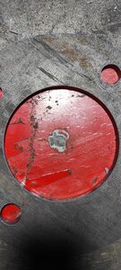

Всем привет! Такой вопрос, нет соосности при резке деталей. Как решить не знаю, техподдержка станка ничего не говорит толком. Режу повермаксом 105.Такое происходит и на новых расходниках. Расходники оригинал. Уп uccn, раскладка в пронесте. На любых расходниках (45,65,85,105) и любых толщина от 10мм. Профилями играться пробовал. На фото видно, что рез в одну сторону. Если кто поможет буду благодарен, уже всю голову сломал)

Мне интересно, плазматрон наклонять можно? Какие расходники не ставь, но бывает картина как у тебя.
Скос в одну сторону //. Это лечится наклоном плазматрона.
Хуже когда скос в разную сторону /\ или \/
На отвественных детальках, мы режем образцы, выставляем плазматрон, и потом режем.

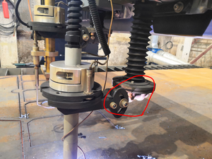

sketch-1649171330268.png (4329 просмотров) <a class='original' href='./download/file.php?id=202704&mode=view' target=_blank>Загрузить оригинал (1.05 МБ)</a>
Hachiroku писал(а): ↑31 мар 2022, 21:53
Наклонить ни как, он на подушке магнитной. Читал, да и говорили, что возможно в резке дело, но я хз если честно. А такие скосы /\ \/ вроде как лечатся https://cyberstep.ru/methods_of_quality
На на последних креплениях резаков у АМН, регулировка углов производится в этом узле.

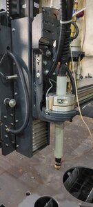

У меня другое крепление
IMG_20220406_083225.jpg (4289 просмотров) <a class='original' href='./download/file.php?id=202732&mode=view' target=_blank>Загрузить оригинал (4.66 МБ)</a>

Hachiroku писал(а): ↑06 апр 2022, 08:33 На на последних креплениях резаков у АМН, регулировка углов производится в этом узле.
Если не сложно, можно фото каретки(суппорта) со снятым резаком. Предполагаю, что по оси Х можно регулировать угол, за счет крепления самого держателя резака. Ну а в первую очередь, я бы проверил угол резака относительно стола. Скорее всего, с таким вариантом исполнения крепления, подразумевается, что стол идеально установлен в одной плоскости с порталом. В Вашем случае, он скорее всего стоит под небольшим углом. У Вас же, скос получается все время одну сторону?

Там такой скос, что стол нужно адски наклонить.

Ну там в совокупности, может эффект сложился ;) Небольшой уклон резака + уклон стола. В любом случае, я бы начал решать проблему именно с проверки перпендикулярности относительно стола/листа.
Re: Нет соосности при резке металла плазмой.
UncleFedor писал(а): ↑ Ну там в совокупности, может эффект сложился Небольшой уклон резака + уклон стола. В любом случае, я бы начал решать проблему именно с проверки перпендикулярности относительно стола/листа.
При таком скосе как у автора на фото, наклон стола или плазматрона, будет очень заметен не вооруженным глазом.

Приветствую, коллеги. Вставлю свои 5 копеек чисто для дискуссии: отрезать 1 деталь, развернуть резак на 180 градусов и отрезать еще одну деталь. Сравнить куда уклон. Если уклон развернулся с резаком то тут 50/50: либо расходники либо резак бракованный.
У меня бывало пачками выкидывал расходники из-за таких деффектов.
На 180 поворачивал, рез на противоположную сторону уходит.
