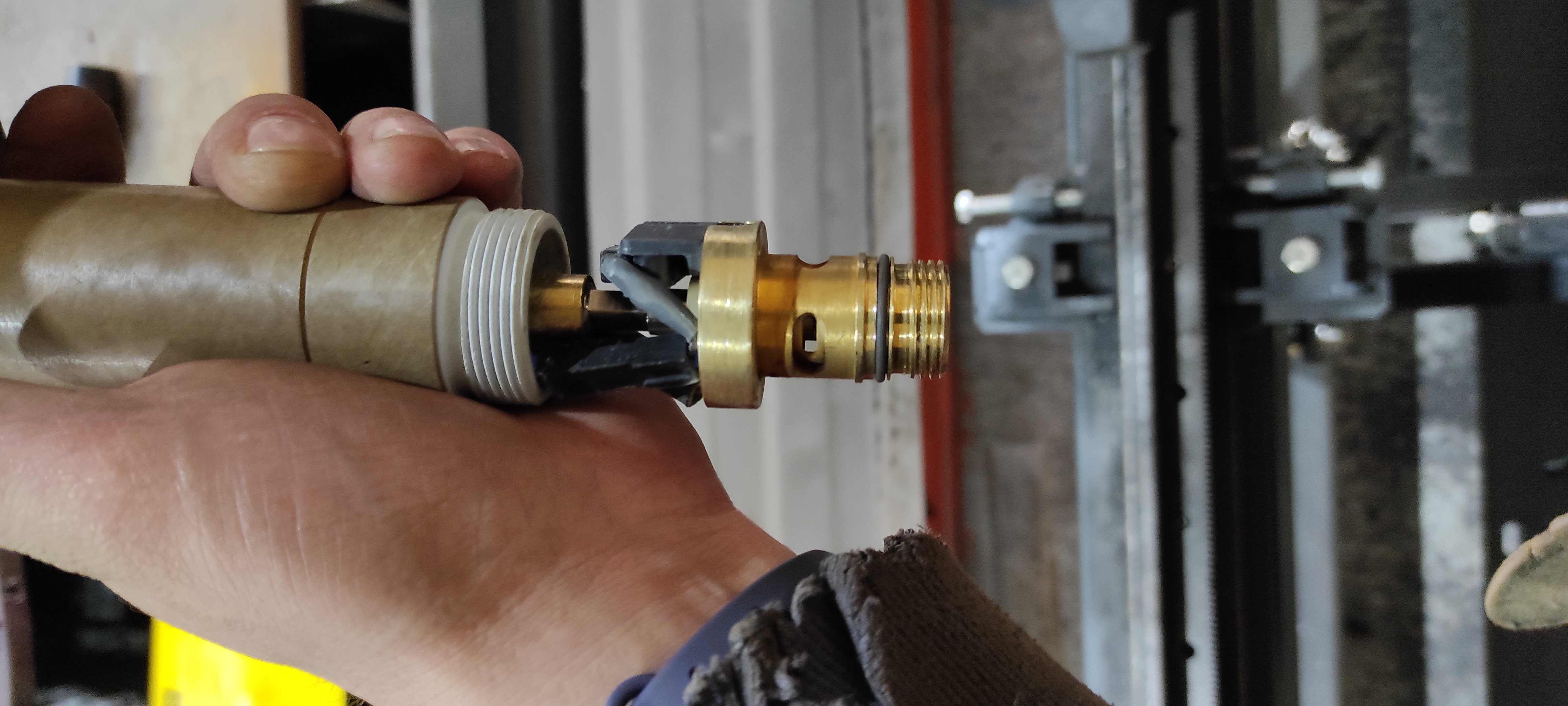

Расходники менял. С новья так режут, фотки прилагаю, Поработал совсем чуть чуть. Резак разобрал, вроде бы все нормально, насколько я могу судить.

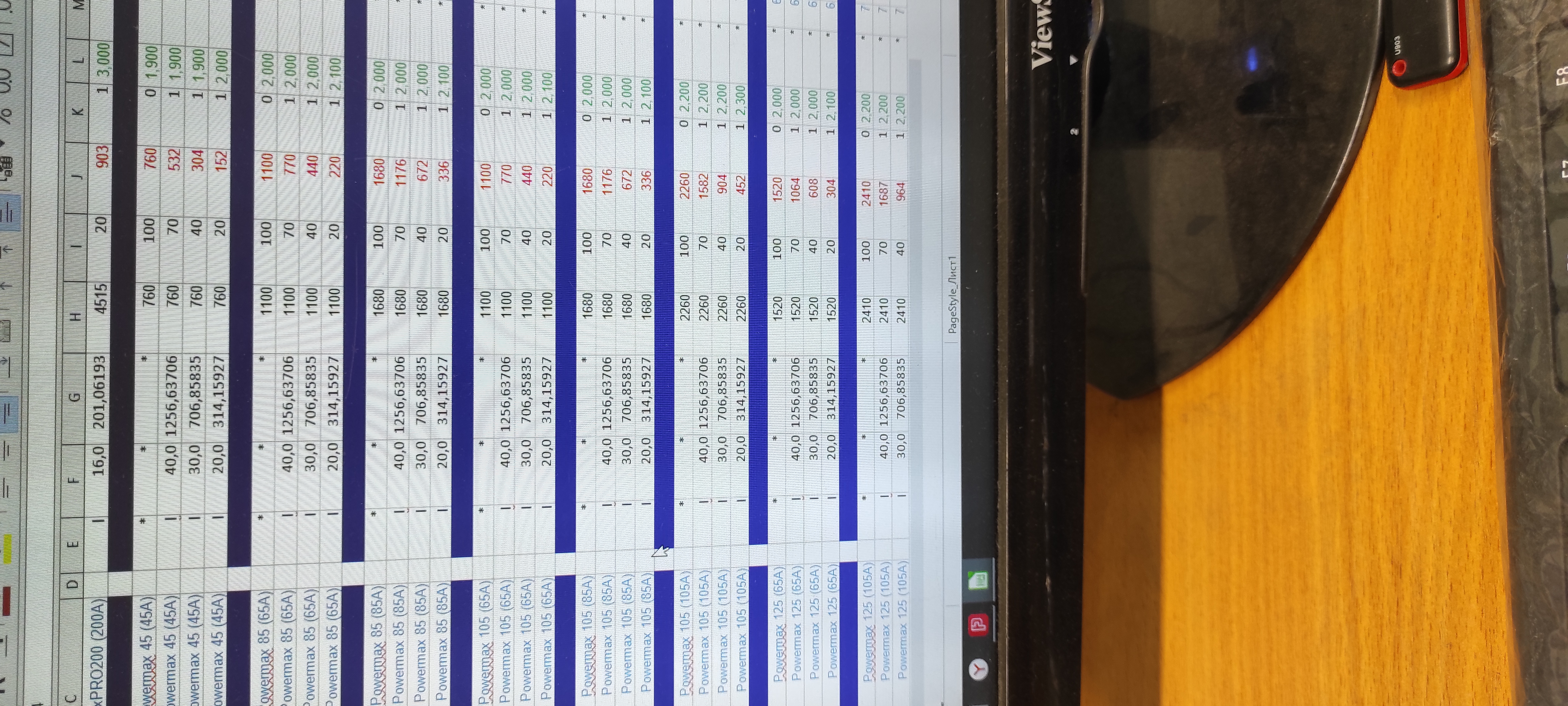

Уходит на 2-4мм, в зависимости от толщины металла. Таблицу скоростей прилагаю.
