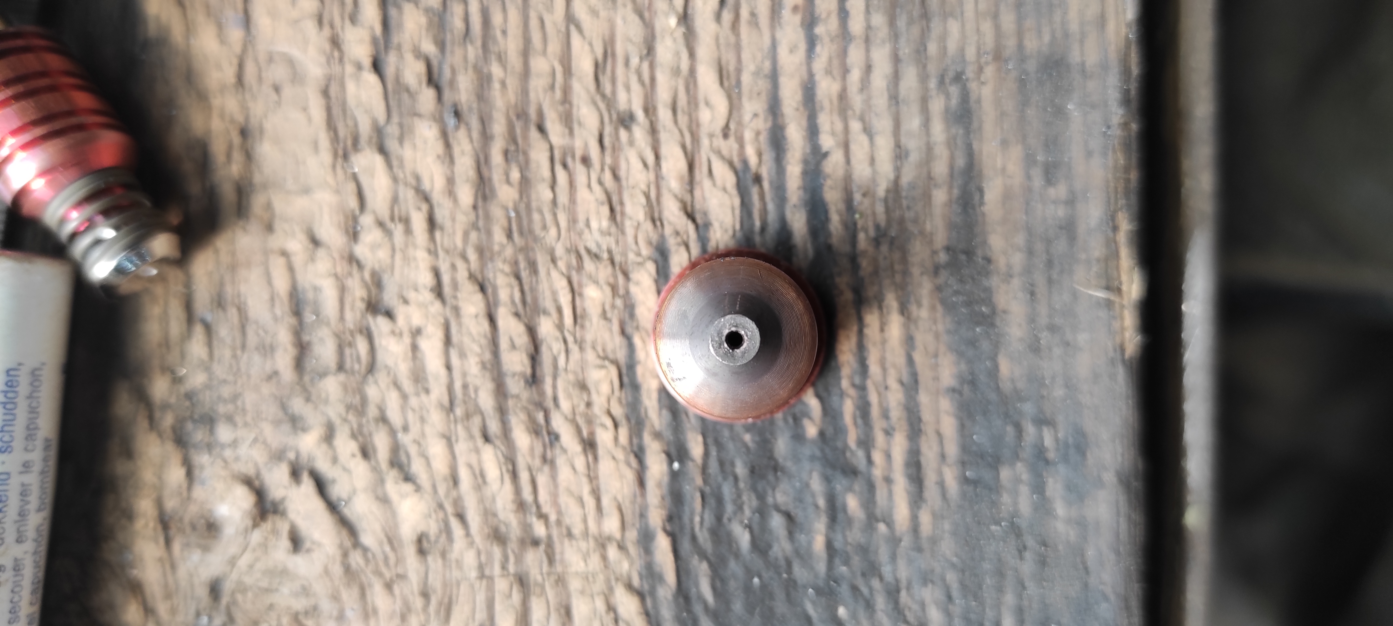

Hachiroku писал(а): ↑ На 180 поворачивал, рез на противоположную сторону уходит.
тогда нужно пробовать поменять расходники. разберите резак проверьте тщательно люфты, и тд и тп.
если есть возможность сфотать сопло которое косит и электрод то это может быть прояснит ситуацию. сам резак с открученным стаканчиком можно пофотать. чем больше информации тем больше шансов что сможем найти проблему

Расходники менял. С новья так режут, фотки прилагаю, Поработал совсем чуть чуть. Резак разобрал, вроде бы все нормально, насколько я могу судить.

Hachiroku писал(а): ↑ вроде
Каким током режете и какое сопло стоит? По запарке на днях с соплом 85а выставил 45а тоже криво было
10мм 65а и сопло на 65, 16 85а и сопло на 85а

Hachiroku писал(а): ↑ 10мм 65а и сопло на 65
Для 10ки мало 65а. Какая скорость на этом токе?
Получится ли сфотать с торца чтобы было видно величину скоса? Каково отклонение в мм на той же 10ке или 16 листе? По фото в начале темы мало что понятно.

Почему-то совсем не пишете про давление воздуха, я бы проверил.
В том числе и фильтр на входе в источник, не засрался ли он.
Какой компрессор?
65А для десятки Нижний диапазон, но резать можно.
Сегодня резал такими токами и соплом 8ку и вполне сносно даже малые отверстия.

Ну и грешным делом проверить правильно ли устанавливает автор направление реза, внутренние отверстия против часовой стрелки (на гипертермовских расходниках), а внешний контур по часовой
Скорость 1100.На отверстиях d20 снижается до 220

forester55 писал(а): ↑06 июл 2022, 04:08 Ну и грешным делом проверить правильно ли устанавливает автор направление реза, внутренние отверстия против часовой стрелки (на гипертермовских расходниках), а внешний контур по часовой
Рез как надо установлен.

forester55 писал(а): ↑06 июл 2022, 04:01 Почему-то совсем не пишете про давление воздуха, я бы проверил.
Какой компрессор?
Давление рабочее 7.Компрессор ремеза сб4/с-100.lb75.Фильтр чистый

Каким амперажем и какие толщины резать?Пробовал наклонить резак в сторону закоса, ничего не меняется.

Hachiroku писал(а): ↑ Каким амперажем и какие толщины резать
всетаки добавить бы визуальной информации с указанием размеров отклонений и тп чтобы было понятнее о чем речь.
у меня 10ка на 80а по прямой режется на скорости 1200
[/quote]
Уходит на 2-4мм, в зависимости от толщины металла. Таблицу скоростей прилагаю.

Вы исключили вариант, что у Вас резак неперпендикулярен листу? В обеих плоскостях по X и Y? Регулировка резака в любом случае должна осуществляться -быть предусмотрена производителем крепежного кронштейна.
