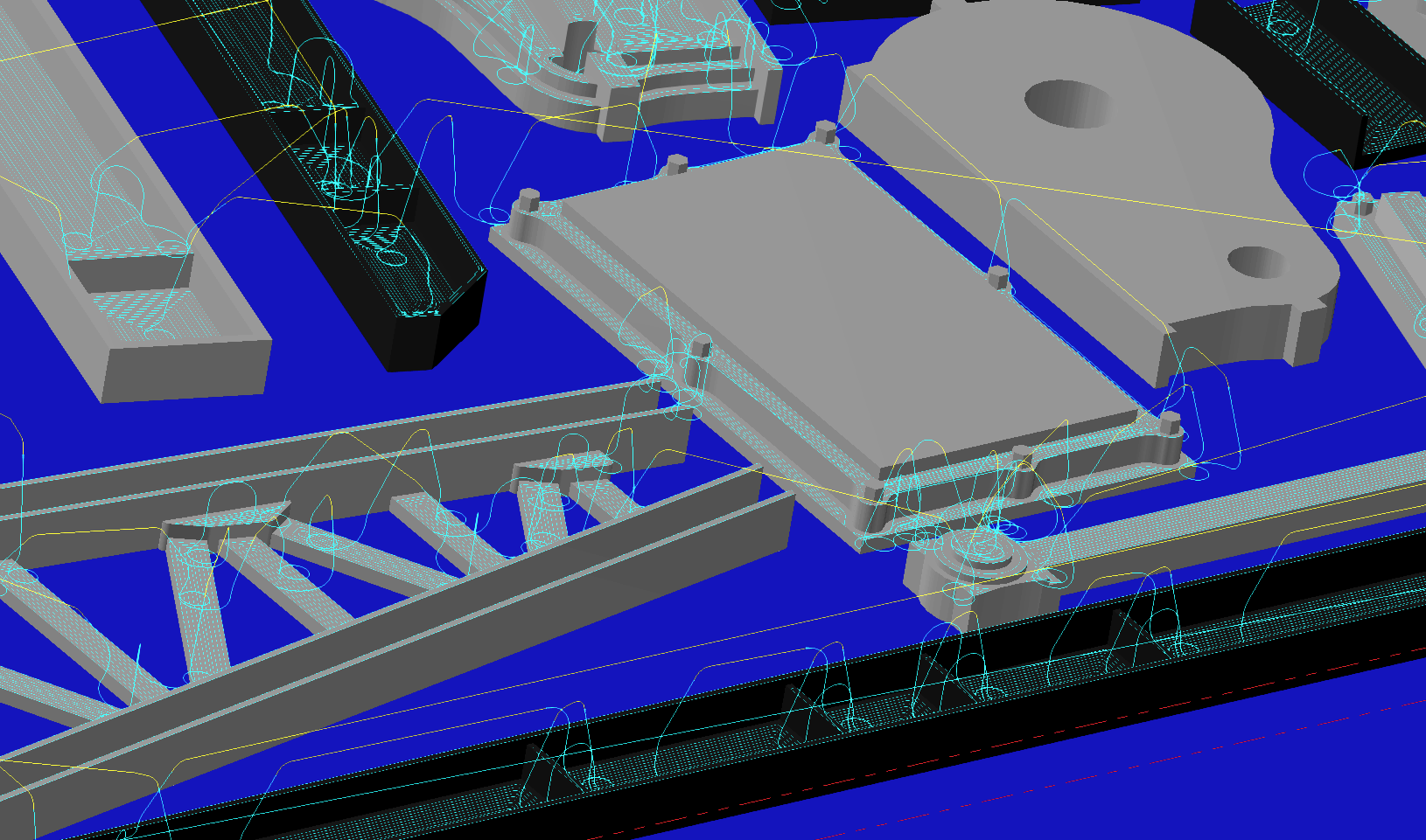

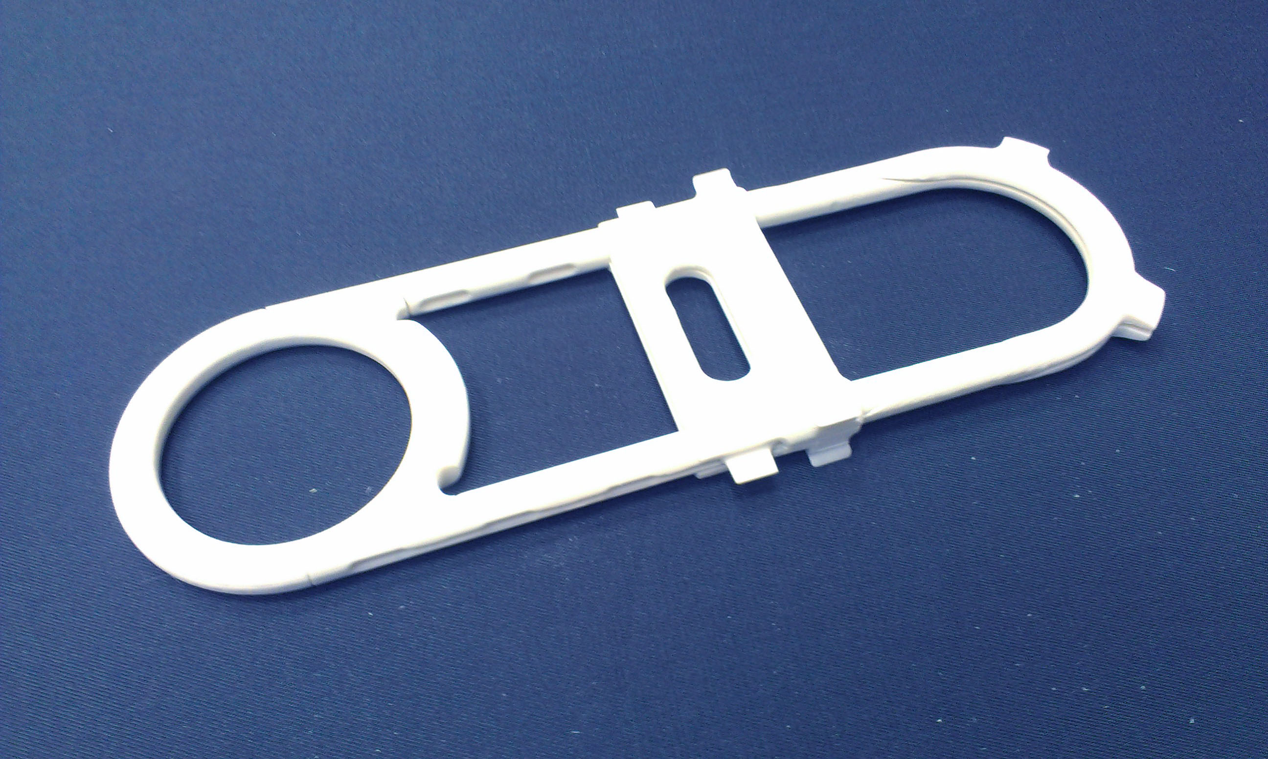

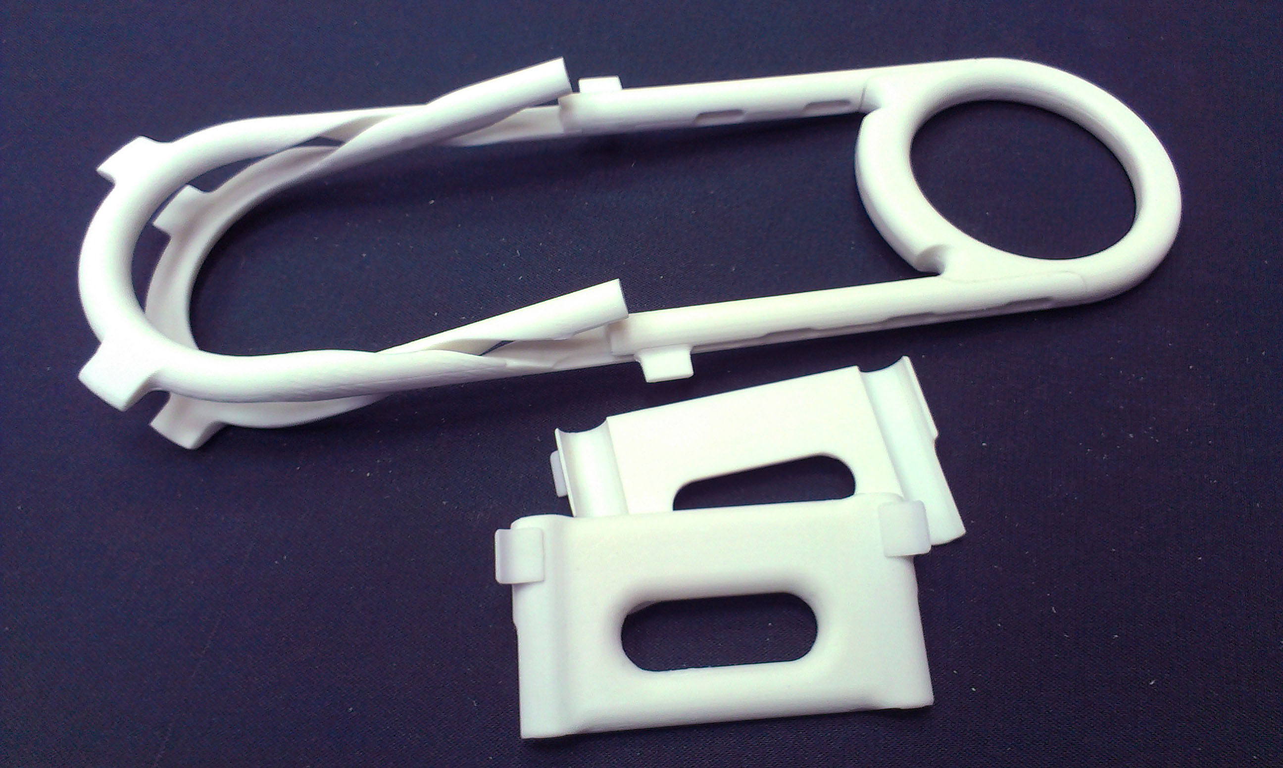

Вот, например, как изящно он строит траекторию черновой выборки:
Казалось бы - простейшая траектория, но станок ее проходит очень быстро и плавно, и при этом отсутствуют перепады нагрузки на инструмент, и геометрия выдерживается абсолютно точно.
159151338881591.png (21229 просмотров) <a class='original' href='./download/file.php?id=16186&sid=1839cb9ae900bf5f270b99cce20b6288&mode=view' target=_blank>Загрузить оригинал (226.95 КБ)</a>
911251338189832.jpg (21229 просмотров) <a class='original' href='./download/file.php?id=16187&sid=1839cb9ae900bf5f270b99cce20b6288&mode=view' target=_blank>Загрузить оригинал (849.74 КБ)</a>
Траектория вот для этих деталей.

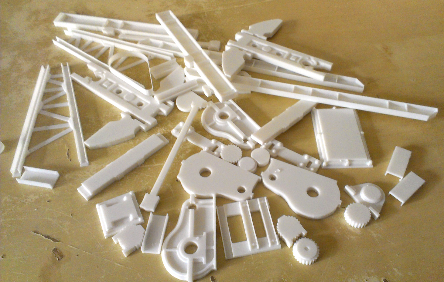

Вот, вроде бы - простейшая обработка рельефа растром, а в отличии от других программ - PowerMill наклонные плоскости обрабатывает плоской фрезой двигаясь не горизонтально, а по уклону (как если бы капли воды стекали), при чем разбивает всю деталь на проходы под соответствующим углом, и получается, что плоской фрезой можно довольно быстро получить результат лучше чем шаровой.

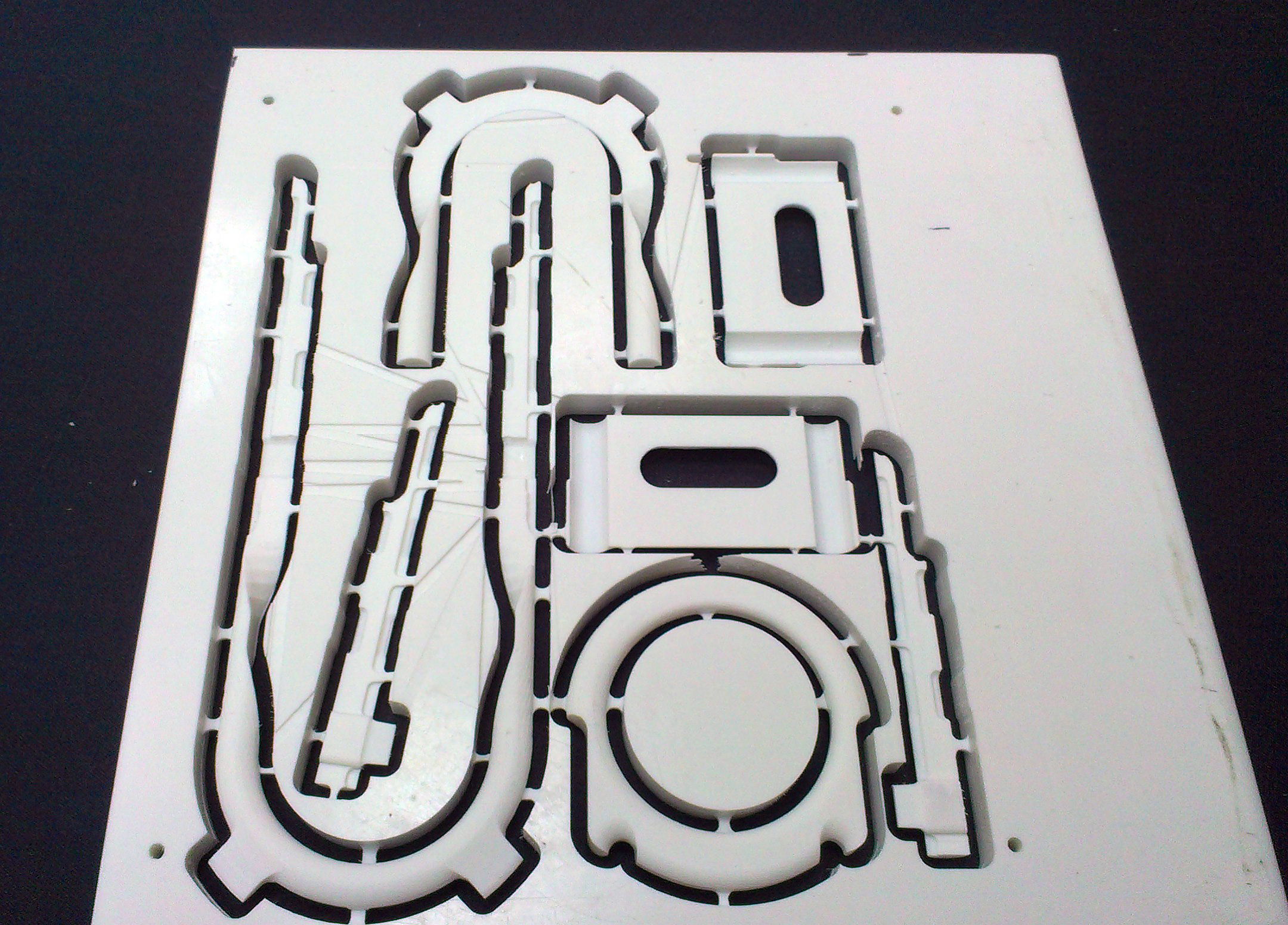

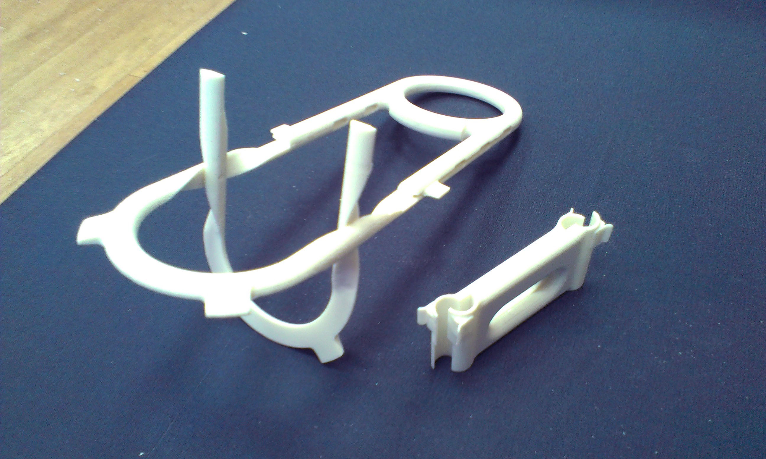

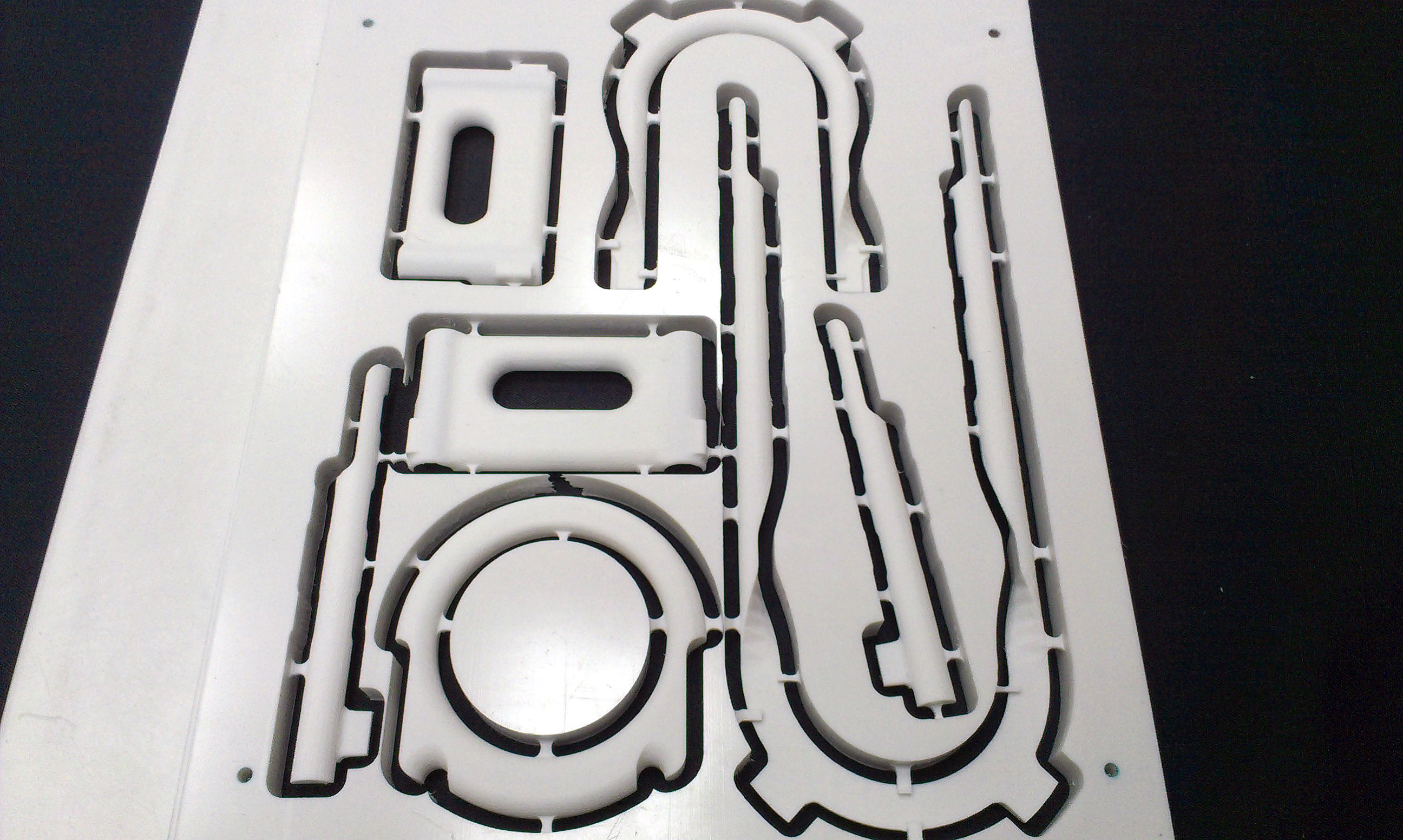

Вот, например, детали, которые я плоской 3 мм фрезой вырезал от начала и до конца:
1 - черновая обработка (выборка). 2 - чистовая обработка растром в соответствии с направлением уклона.

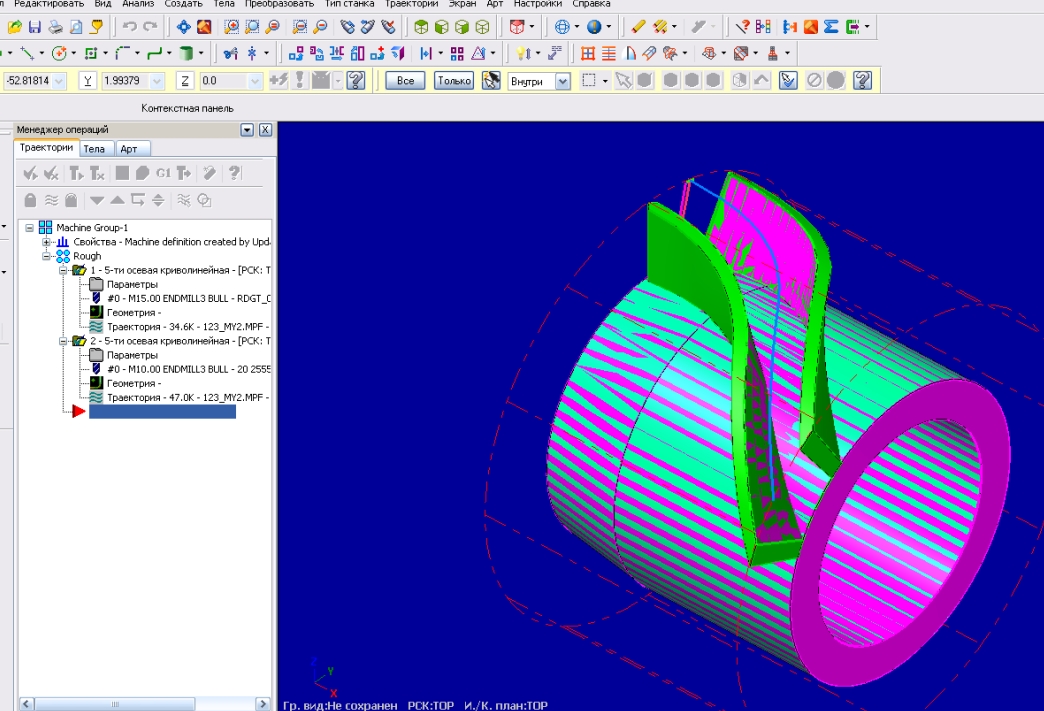

По быстренькому взял какую то "фиговину" и просимулировал 5-ти осевую обработку.
https://www.youtube.com/watch?v=N5ozt3w2NDw

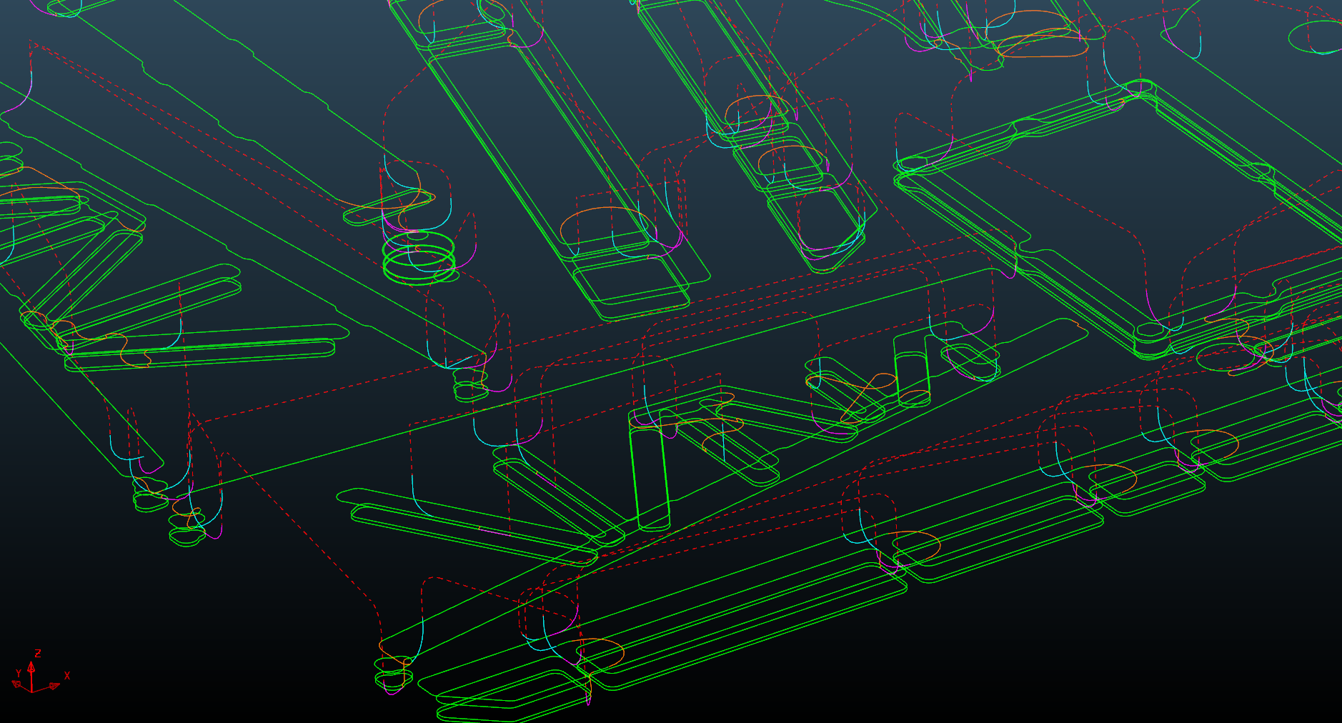

aftaev писал(а):MasterCam тоже пробовал?
Пробовал. Показалось все очень примитивно по сравнению с ПоверМилл. Хотя, может быть, я что-то не разглядел.
Вот, в подтверждение - та же модель открытая в MasterCAM:
988091338393406.png (21216 просмотров) <a class='original' href='./download/file.php?id=16195&sid=1839cb9ae900bf5f270b99cce20b6288&mode=view' target=_blank>Загрузить оригинал (103.78 КБ)</a>
