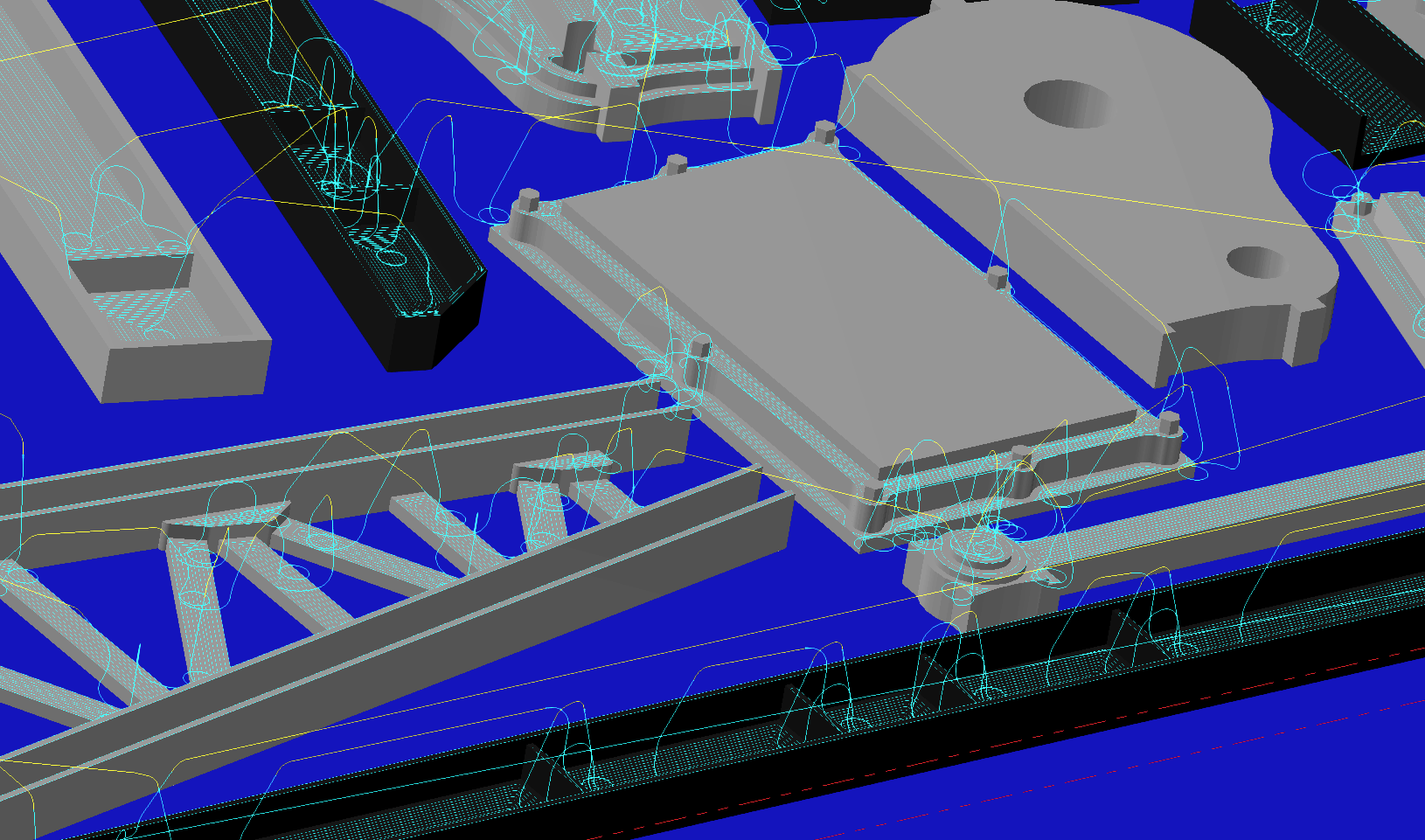

Вот, например, как изящно он строит траекторию черновой выборки:
Казалось бы - простейшая траектория, но станок ее проходит очень быстро и плавно, и при этом отсутствуют перепады нагрузки на инструмент, и геометрия выдерживается абсолютно точно.
159151338881591.png (21344 просмотра) <a class='original' href='./download/file.php?id=16186&sid=9717d4e508c46e1252e14dcfacde5db6&mode=view' target=_blank>Загрузить оригинал (226.95 КБ)</a>
911251338189832.jpg (21344 просмотра) <a class='original' href='./download/file.php?id=16187&sid=9717d4e508c46e1252e14dcfacde5db6&mode=view' target=_blank>Загрузить оригинал (849.74 КБ)</a>
Траектория вот для этих деталей.
